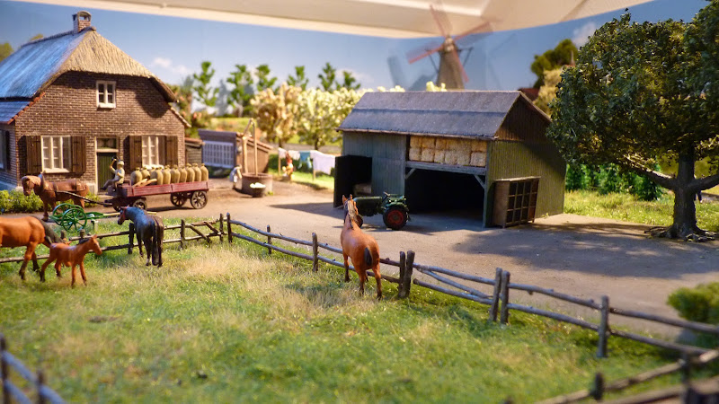

Het Brabants Boerderijtje: Het landelijke deel op de baan moet Brabants worden. Aangezien er geen bouwpakket bestaat van een
Brabantse boerderij (zover ik weet althans) ben ik met losse materialen aan de slag gegaan.
De muren, dakpannen en houten wanden zijn van Auhagen (kunststof). Het rieten deel van het dak is van balsahout
gemaakt, grof geborsteld en geschilderd geeft dat een natuurgetrouw effect.
De waslijn en wasfiguren zijn van Faller:151014. De put is een stukje aluminium pijp en de
zogenaamde putmik is van dunne geschilde takjes gemaakt.
Het kippenhok is ook van Auhagen kunststof plaatjes gemaakt. De ramen van de boerderij en het kippenhok
zijn op maat gesneden van allerlei restantjes. De kippen komen van Preisser.
De ondergrond is van 5 mm. Depron gemaakt. Je kunt dit materiaal goed schilderen met acrylverf en het is
ideaal om sporen en oneffenheden in het oppervlak te krijgen. Bijvoorbeeld de kuilen in de kippenren zien er heel
natuurgetrouw uit.

De vorderingen rond de boerderij van boer Bumkes. Goed werk heeft tijd nodig dus een klein stukje kost je uren werk. Maar dat hoef ik hier niet uit te leggen.
De fierljepper ofwel de blunser is ook gespot!
Het bovenaanzicht
De brede loop onder de dijk. Hier is nog een hoop werk. De bedding en het erf moeten nog onderhanden worden genomen.
Het verliefde paar heeft wel een vaste plek.
Hij slooft zich enorm uit en zij zit gelaten op de plecht. Of dit een huwelijksaanzoek wordt kan ik helaas niet zeggen.
Boer Bumkes met de zeis tussen zijn dennen aan het werk.
Moeder Bumkes hangt de was op. Het is een hele drukte met vijf kinderen en ook nog oma die bij ze inwoont.  Drie van de kinderen spelen bij de sloot.
Pietje Bumkes is de waaghals van de familie. met een oude bonenstaak (blunsstok) is hij over de sloot aan het blunsen terwijl hij wordt aangemoedigt door zijn broerje en zusje.

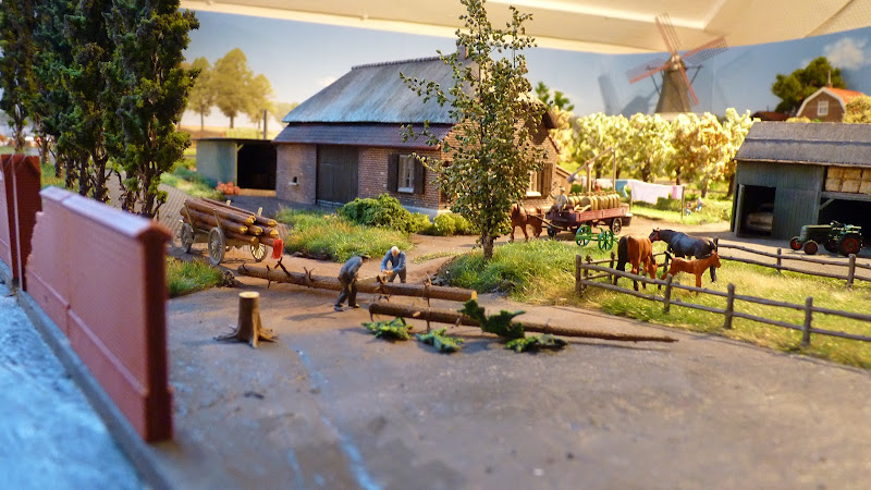

Wie had ooit gedacht dat ik het druk zou hebben vanwege een mesthoop.
Nog onwaarschijnlijker, ik vond het nog leuk ook !!!
Maar er was meer te doen rond de boerderij van Boer Bumkes aan de Dennenlei.
De populieren moesten langs de weg komen en er moest wat aanwas komen van groen.
Het is niet veel maar toch, een zondagmiddag is snel om.

Alweer een weekend lekker kunnen werken. Rond de boerderij van de familie Bumkes was het een beetje 'n kale bedoening.
De mesthoop was eigenlijk het enige dat er vorige week bij is gekomen. Vandaag (8-10-12) is er een varkenshok met koeketel, buitenloop en opslagruimte bijgebouwd. Ook is er een begin voor een grote stal gemaakt die rechts van de boerderij moet komen.
Rechts de mesthoop en links een reeds gevorderd interieur.
Dit is nog niet de eindfase maar er was al wel een dag werk ingestoken!

Inmiddels is boer Bumkes bijna overspannen van alle geweld rond de boerderij. Was alles rond de nieuwe stal met hooischelft net klaar en dan beginnen de Spoorwegen te hakken en te breken!
Het spoorpersoneel moest steeds een heel eind omfietsen door Bielzenberg en daar hebben ze bij de Spoorwegdirectie iets op gevonden.
Een poortje in de muur die aan de Dennenlei grenst. Vroeger kon dat gewoon zonder vergunnigen. Geen kapvergunning nodig. Als er een boom in de weg stond dan ging die gewoon om!
Het concept voor dit verhaal is al een eind klaar maar het bijft een concept!
Schilderen, grassen lijmen en aankleden! Nog werk zat maar toch alvast een voorschouw.
De paardenkraal is klaar en de "mulder" is net een paar zakken haver wezen brengen. Paarden waren in die tijd zeker geen luxe!
Bijna alles werd met paarden gedaan. De inmiddels bijgebouwde stal heeft een hooischelft en een afsluitbaar deel voor de auto van de boer.
En een hok voor het fokken van konijnen.
De muur, die de werf van de spoorwegen scheidt van het boerenland, had al een poort voor het spoor. Heel soms worden materialen geleverd voor het onderhoud van de locomotieven.
De poort is dus bijna altijd gesloten en verboden voor het personeel om hiervan gebruik te maken!

Even speciaal voor Gerard; Dit is een nieuw project in wording. Hiet zitten naden, kieren en onvolkomheden in die allemaal nog worden weggepoetst. TZT  ;) Of ben IK nou te vroeg :?
Re: Van Akkendam naar Spoorsteeg.
Wauw, dat ziet er mooi uit, en dan is het nog maar concept :thumbup:. De boomstammetjes zijn die echt of van de fabrikant?
grt Martin
