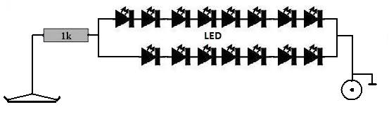

Het knipperen van de LED's is al gauw te verklaren. Deze hangen in serie via een weerstand rechtstreeks aan de wisselspanning, en dus de reden dat deze nogal flikkeren.
Een en ander zat aangesloten conform onderstaande schema:

Ok, nu het electonica gedeelte.  Aangezien ik al van plan was om de verlichting van deze wagon te vervangen door zelfgebouwde LED-strip verlichting met warmwitte LED's, kan ik natuurlijk gebruik maken van de gelijkgerichte spanning door de gelijkrichter van de LED-strip. We tappen dan ook de plus en de min van de print af net na de Elco, en net voor de weerstand van 150 ohm welke voor de LED's op de LED-print dient.
Voor de gele LED's delen we deze in 2 rijen op, één rij van 7 LED's en een rij van 8 LED's. Elke rij krijgt een weerstand van 470 ohm, en wordt aan de 1e LED van de betreffende rij, aan de Anode (+) van de LED aangesloten.
Het uiteinde van beider rijen in serie geschakelde LED's wordt aan de kathode kant (-) een extra diode 1N4148 gesoldeerd, welke weer aan de (-) van de LED-strip wordt gesoldeerd.
Schematisch ziet dat er zo uit. (Bovenste deel van het schema is de LED-strip voor de wagonverlichting, het onderste deel zijn de 2 rijen gele LED's die als tafellampjes dienen).
