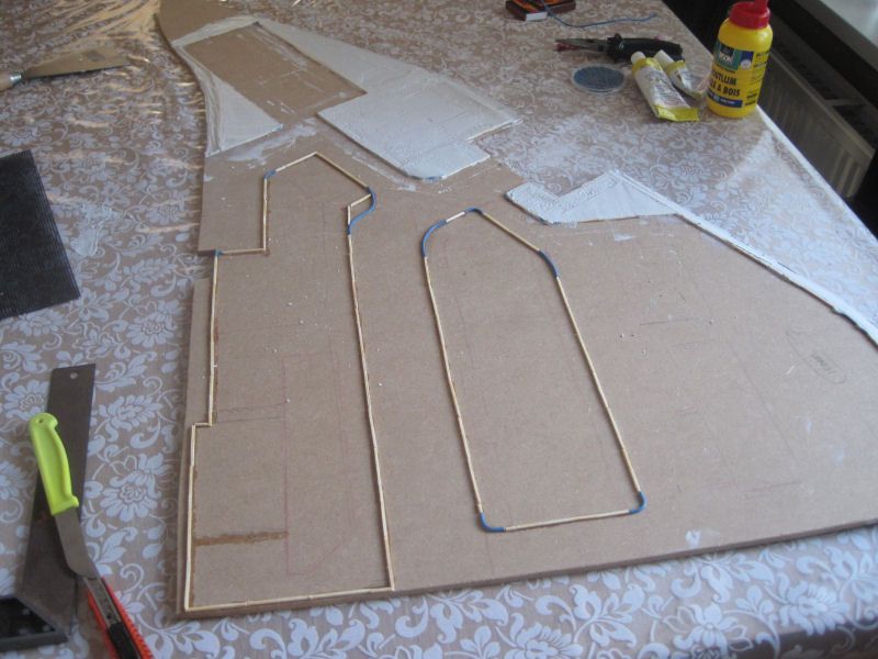

Ik heb per onderdeel een losse mdf plaat gemaakt die ik dan meeneem naar beneden...
Op die manier kan ik lekker beneden zitten te werken aan de senery...anders voel ik me zo alleen  :-(
Op de losse mdf plaat ontwerp ik eerst met potlood de situatie, daarna maak ik met lucifers en stroomdraden de contouren van de wegen en trottoirs ect.. (tip van iemand van dit forum...weet niet meer wie)

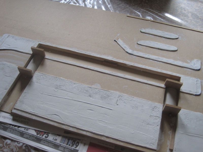

Vervolgens de trottoirs vullen met gips en een tegelstructuur er in aan brengen....
Kleurtje erop...

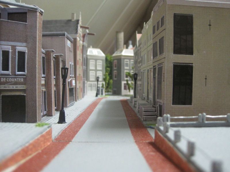

Hierbij de beloofde update van mij modelbaan. Vandaag een verslag van het maken van de stad op mijn baan. Een hele klus maar het is gelukt....komt ie.
De Stad volgt op het industrie-stuk en bestaat uit 3 delen: 1) een voorstad met herenhuizen, 2) het stationsdeel met gracht en panden en 3) studentenflats gelegen aan een mini rotonde.
We beginnen met het voorstadje (deel 1).
Op de losse mdf plaat met potlood het ontwerp gemaakt, met lucifer/stroomdraad de verhogingen (trottorbanden ed.) vorm gegeven en daarna gevuld met gips...
Het begin is er...

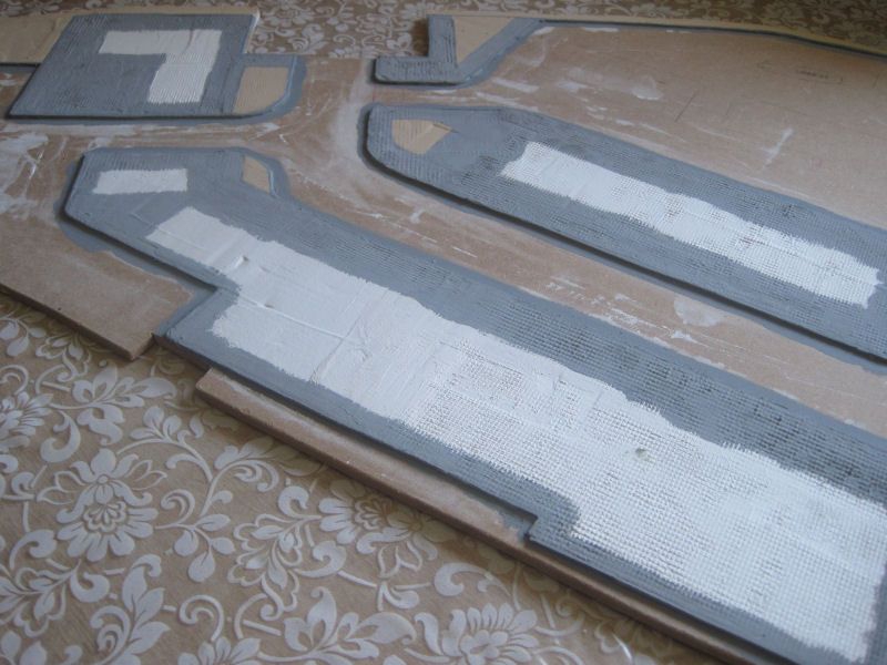

Dan weer even een kleurtje erop...
En wegen van schuurpapier gemaakt en de groenstroken gevuld met gras en droge stukken...
Zie hier het resultaat.

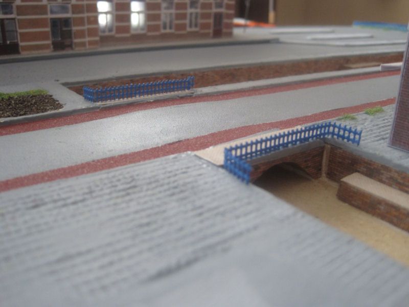

Gelijk ook begonnen met deel 2 (stationsdeel) en hier dezelfde werkzaamheden uitgevoerd.

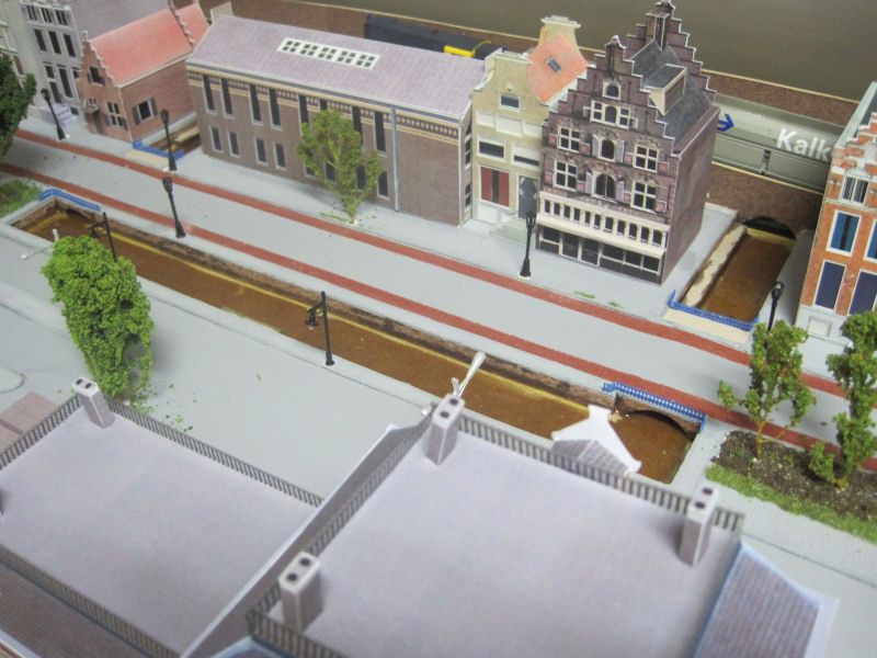

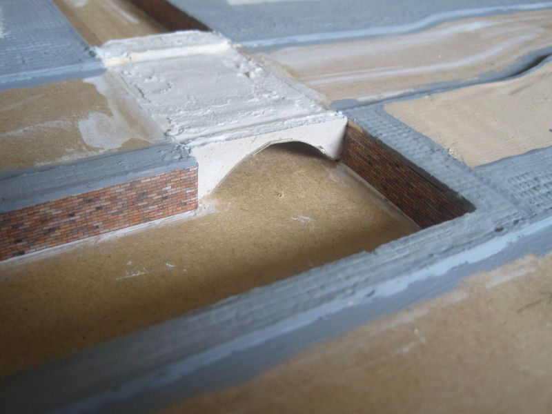

Over de gracht hier komen twee zogenaamde pijpbruggen. De vorm gemaakt met wc-rol en 2 plankjes t.b.v. de gips.
Als het gips hard is kunnen de plankjes weg...
Hekje erop...

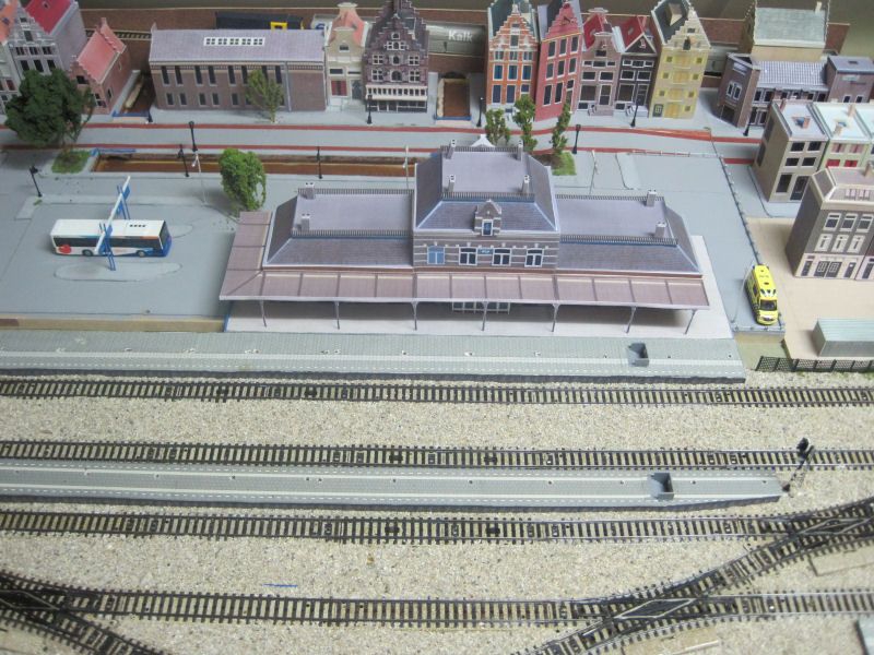

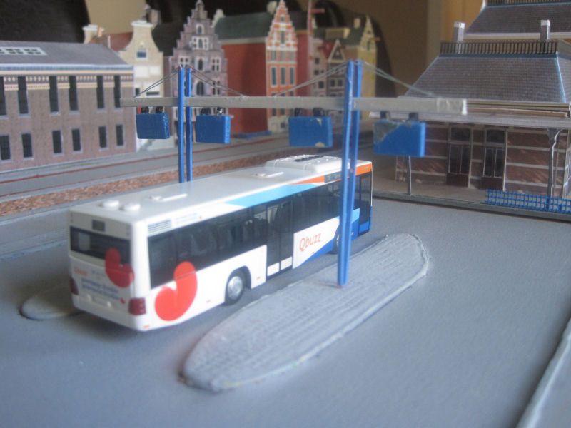

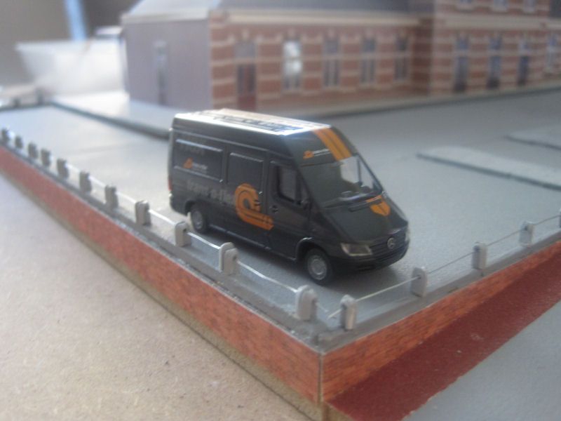

Bij een treinstation zit vaak ook een busstation. Losjes gebaseerd op de situatie bij Leeuwarden.
Het stationsdeel ligt wat hoger dan de rest dus wat extra hekwerk is geen overbodige luxe.
Water (lees jachtlak) in de gracht gegooid. Er ontstond aan de zijkant een gele kleur. Ik bedacht me dat dat in het echt ook zo is.
In de grachten zie je vaak aan de randen een ook gele vette strook...
Het resultaat!

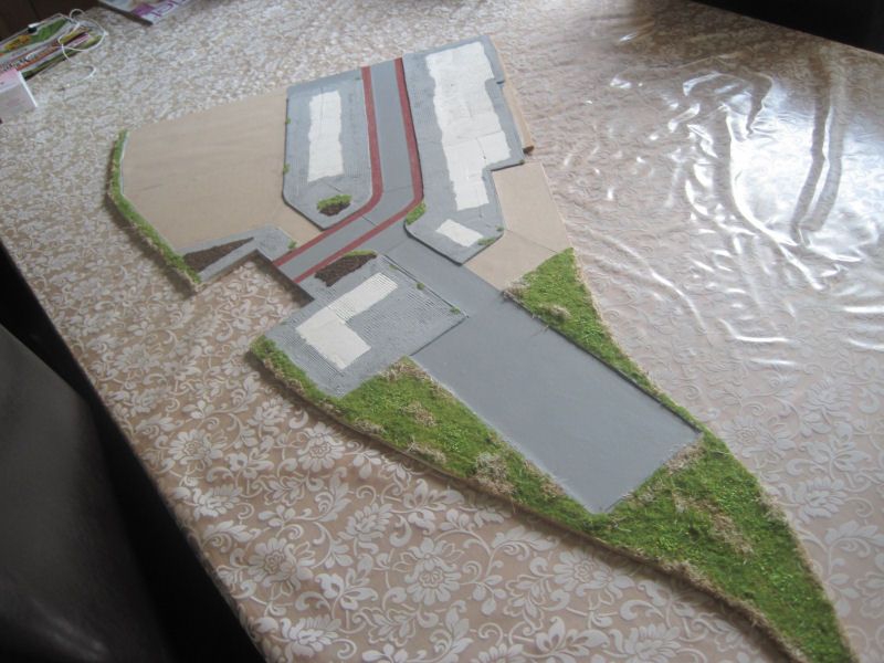

Hallo iedereen,
Zoals beloofd een nieuwe update. Dit maal een kort bouwverslagje van het maken van het 3e deel van de stad. De stad eindigt met een aantal studentenflats gelegen aan een mini-rotonde. De te volgen stappen is eigenlijk gelijk aan mijn bovenstaande bouwverslagen, namelijk:
  • Een losse mdf plaat op maat zagen.
  • het ontwerp met potlood/liniaal/passer op deze mdf plaat aanbrengen.
  • de hoogteverschillen/contouren (lees: trottoirbanden ed.) weergeven m.b.v. lucifers en stroomdraden (voor het boogwerk) met houtlijm op de mdf plaat plakken.
  • De ontstane ruimtes vulle met gips en de tegelstructuur aanbrengen met een mesje of schuurgaas.
  • De gips verfen met grijs voor de trottoirs en lichtbruin voor de grasvelden.
  • De wegen aanbrengen met bv schuurpapier.
  • De begroeiing aanbrengen: gras, struiken bomen etc.
  • De mdf plaat op de modelbaan leggen.
  • Verlichting aanbrengen: lampjes in huizen, lantaarnpalen.
  • Verdere detailering: wegbelijning, verkeersborden, popetjes, auto's.

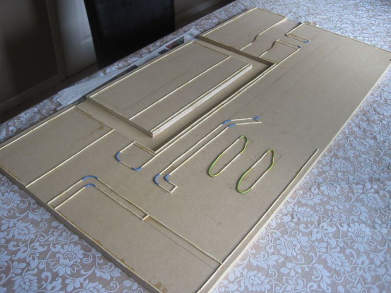

Dus stap 1 is weer een losse mdf plaat maken....kan ik lekker beneden zitten en er mee aan de slag gaan.
Nadat het ontwerp met potlood is aangebracht plakken we op de lijntjes weer lucifers en (ditmaal dikke) stroomdraden..
.. en dat moet soms even met zwaar geschut op de plaat gedrukt worden.
En dan vullen we de vlakken weer met gips. Dit maal kon het lekker buiten even...
Weer even een kleurtje erop.
De contouren van de mini-rotonde worden al zichtbaar.
De asfaltwegen en fietspaden van schuurpapier er weer opgeplakt.
En hier is de hele flora alweer aanwezig! Op de zeechuimbomen na dan.
De bomen staan hier erbij, plus de lantaarnpalen van AJ.
Met een zelfgemaakte Denneboom op het trapveldje...raad eens wat daar met de kerst inkomt? :D
Alweer klaar (op wat details na dan) met hier even een totaaloverzichtje van dit deel.
Volgende update: de container afslag
Groeten van Pieter

Hoi Pieter,
Mooi overzicht van je baan en je werkzaamheden. Maak je al je gebouwen ook zelf of zitten er ook bouwpakketten van karton bij?
Leuk dat je ook je bomen zelf maakt vind ik er altijd meer waarheidsgetrouw uitzien dan de bomen die je kant en klaar koopt.
Groet, Ronald
Re: Modelbaan van Pieter
Ziet er mooi uit
een erg leuke methode om zo scenery te maken
mvg danny

Hallo Pieter,
Goed idee, elke keer een segment op bouwen op een plaat.
Mooi resultaat.
Iedereen weer bedankt voor de reacties en opmerkingen... :D
@Ronald, De huisjes/gebouwen zijn van stevig papier gemaakt en zijn bouwpakketten. Ze zijn te bestellen bij peard. Een aantal heb ik ingescand en via photoshop er een eigen draai aan gegeven. (bv de studentenflats..)
Gr. Pieter

Hierbij weer even een update-tje... Dit keer de container overslag.
Weer een losse mdf plaat op maat gezaagd. Dit maal kerf ik met een mesje lijnen in de plaat zodat het lijkt alsof er betonnen platen bij de overslag liggen.
En daar hoort natuurlijk een container kraan bij. Dit maal wel een plastic bouwpakketje overigens.
De containers daarentegen zijn wel weer van stevig papier gemaakt. De bouwplaten van deze containers zijn te downloaden op Norbtach's pages.

Je baan ziet er mooi uit, heerlijk hollands sfeertje heb je daar :thumbup:
Misschien kan je op je containers overslagplaats in de kerven een andere kleur maken, dat zie ik wel vaker hier op het forum en dan valt het net iets meer op dat het platen zijn die er liggen ;)
Het zou natuurlijk kunnen dat je in het echt wel duidelijk platen ziet liggen en dat het aan de foto ligt
