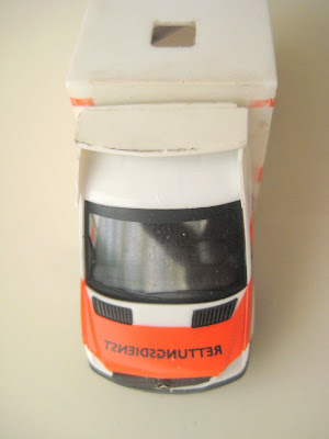

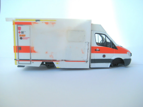

Aan dit model ben ik enige tijd geleden al begonnen, omdat deze me ging tegenstaan door tegenslagen, heb ik hem aan de kant gezet. Nu een samenvatting zo dat jullie het project kunnen volgen
Nu hij al weer een tijdje bij ons in de schuur staat als reserve voertuig vind ik het ook wel leuk om verder te bouwen.
Auto 1:1
Basis model:
Eerst het interieur:
Het navigatie scherm telefoon en mobilofoon mogen niet ontbreken
Het chassis heb ik gerolen met een model dat op enkelelucht stond (deze stond op dubbel)
Ook hier heb ik een M3 moertje in gebouwd zodat ik hem later makkelijker schadeloos kan vervoeren.
Dat doe ik trouwens bij al mijn modellen! (auto's; boten; helikopters; enz....)
Zo weg gewerkt zie je er ook niet zo veel van  :wink:
De cabine verhoging:
De ramen van de container dicht maken en de achter signalering er op
De achterkant loopt nu schuin omhoog de wielkasten plaats ik een halve mm naar achter zodat de container beter aansluit
De lijm lijkt veel schade gemaakt te hebben maar valt mee het glimt nog wat te veel
De ramen heb ik uit gesneden en in vorm gevijld, ze worden nog geblindeerd met donkere folie
Ook de lichtbalk is klaar
De treeplank op zijn plaats, hier heb ik gesmokkeld. Als het goed is kun je niet naar binnen kijken straks. dus de bevestiging direct op de container
En het resultaat tot nu toe ben ik best tevreden over!  :o)

de dry-fit:
Was niet tevreden over de achterbalk........dus een nieuwe:
Hij staat in de primer te wachten op meer modellen die een gele jas nodig hebben:

Heb van de week wat tijd gevonden op de airbrush uit het stof te graven
Voor het eerst weer een model met glanslak gedaan, ziet er toch wel mooi uit. Dit dorst ik niet omdat ik steeds had dat de verf ging scheuren.
Denk toch dat ik een aantal auto's uit de vitrine pak, de ramen afplak en alsnog de glanslak er opzet.
ook had ik nog een setje standaard decal dus dat er gelijk ook maar op geplakt
De decal op de neus trekt nog wel glad als ik deze behandel met de sol.
