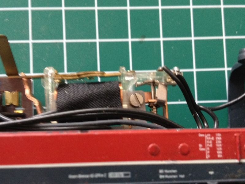

Als kleine jongen kocht ik van mijn eerste (zuur) verdiende centen een DB BR E 103 (3054). Nu dat ik de hobby weer heb opgepakt "moet" deze lok natuurlijk ook op de baan komen te rijden. Ik wil dan ook deze gaan ombouwen naar digitaal. Wie kan en wil mij helpen door mij te vertellen wat ik precies nodig heb om dit voor elkaar te krijgen. Indien het mogelijk is zou ik er ook graag geluid in hebben.

Er zijn meerdere keuzes.
Je kunt de bestaande motor ombouwen naar DC met een magneet van ESU, bestelnummer 51960.
Verder kun je dan de loksound V4 inbouwen, met het geluid van de 103.
Om andere geluiden te laden heb je de ESU programmer nodig.
Of je neemt de nieuwe sounddecoders van Marklin, die zijn wat goedkoper dan die van ESU.
Voor deze lok heb je dan de 60947 nodig.
Deze heeft standaard niet het typische geluid van de 103 en je kunt deze decoder alleen via de CS2 een ander geluid geven.
Ook kun je de motor vervangen de een 5 polige DC motor van Marklin.
Hiervoor heb je dan de set 60944 nodig, maar die is nog niet leverbaar vrees ik, zou wel dit jaar leverbaar moeten zijn.
Van deze set heb je dan de volgende onderdelen nodig:
Anker: 210888 (8 tanden)
Motorschild : 214121 (type 2)
Magneet: 210882
Groeten Ad

Als je de motorset  60944 koopt krijg je alle onderdelen die je nodig hebt, dit is niet afhankelijk van de decoder keuze.
Van de motorset gebruik je het tweede motorschild (zie foto), de magneet en het anker met 8 tanden.

Nu we alles binnen hebben moet het nu eindelijk van gaan komen.
Allereerst de kap verwijderd en daar zien we het binnenwerk van onze oude 03
Vervolgens het schroefje los van het oude keerrelais
en dan ligt het hele boeltje los!!!
Het voorste draaistel verwijderd door eerst het schroefje van de koppeling los te draaien en te verwijderen.
Middels de 2 schroeven het oude motorschild verwijderd en het nieuwe schild met de nieuwe 5 polige rotor
geplaatst.Als mede de permanent magneet
Er zitten 2 in het doosje een zwarte en een groene gezien het feit dat de as van de zwarte de zelde lengte had als de oude deze geplaatst. de groene houden we dus over
Tja en nu. Er zitten in het zakje nu nog 2 groene weerstanden weet iemnd waar die precies moeten en welke dingen mag ik zeker niet vergeten??
« Laatst bewerkt op: zondag 16 september 2012, 22:04:47 door chester2203 »
Ruud
Re: Ombouw DB BR E 103 (3054) van analoog naar digitaal
« Reactie #46 Gepost op: zondag 16 september 2012, 22:29:42 »
Kijk maar naar de foto
Ruud

huub
« Reactie #49 Gepost op: maandag 17 september 2012, 17:27:07 »
Die groene "weerstanden" zijn geen weestanden maar spoelen en dienen voor de ontstoring.
Worden zo kort mogelijk aangesloten op de motor.
