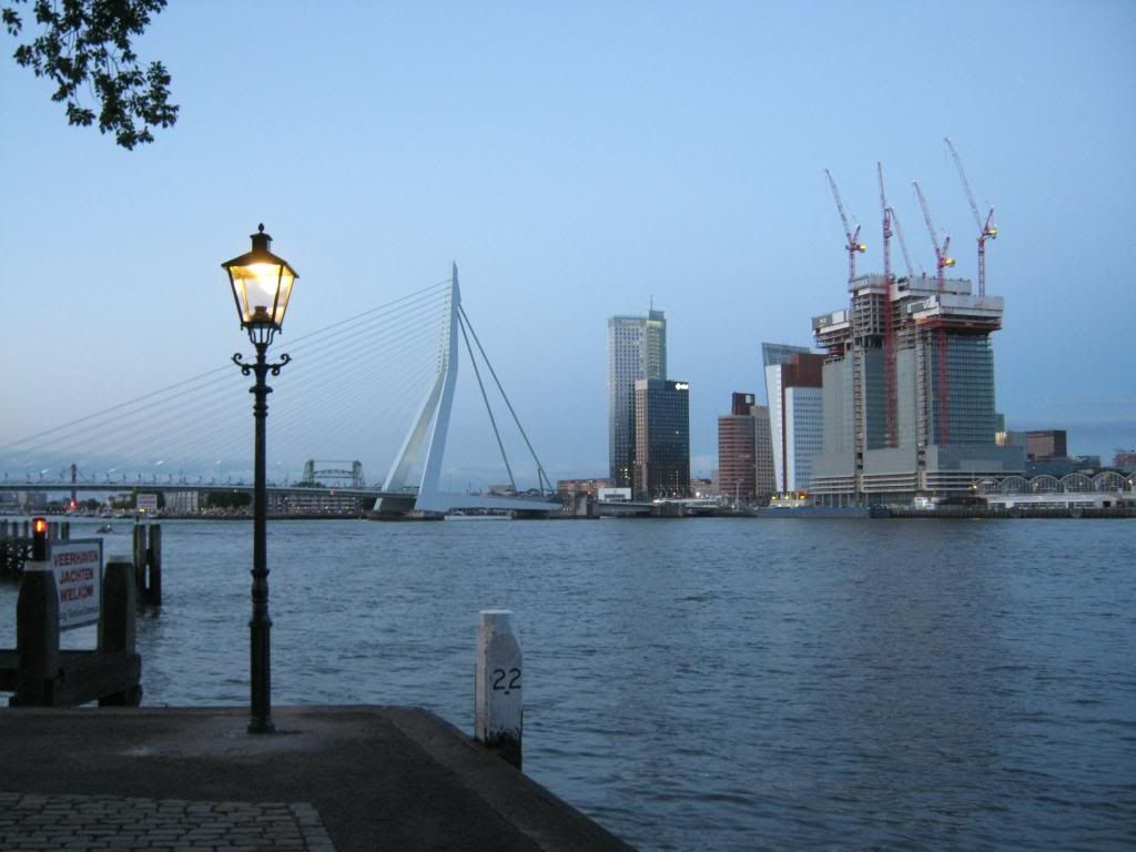

Daar mijn werk een deel van mijn hobby is , zal ik enkele plaatjes hier plaatsen van afgelopen weken.
Als eerste een beetje wat naar werk neigt  :D , maar er later wel heel mooi uit ziet.
De foto's zijn net gemaakt voor de wereld haven dagen.
De oude armaturen eraf , en nieuwe hele mooie led armaturen erop.
Maar genoeg weer over het grote Rotterdam......

Mooie foto! Als je er trouwens op let, lopen de staanders van die hijskranen dwars door het gebouw heen en worden als het ware 'ingebouwd'

Mooi plaatje Alex. Zo te zien vanaf de punt van de Parkkade? Heb daar als klein jongetje wel staan te vissen met m'n pa. Maar toen zag de overkant er nog wel een beetje anders uit. :)
