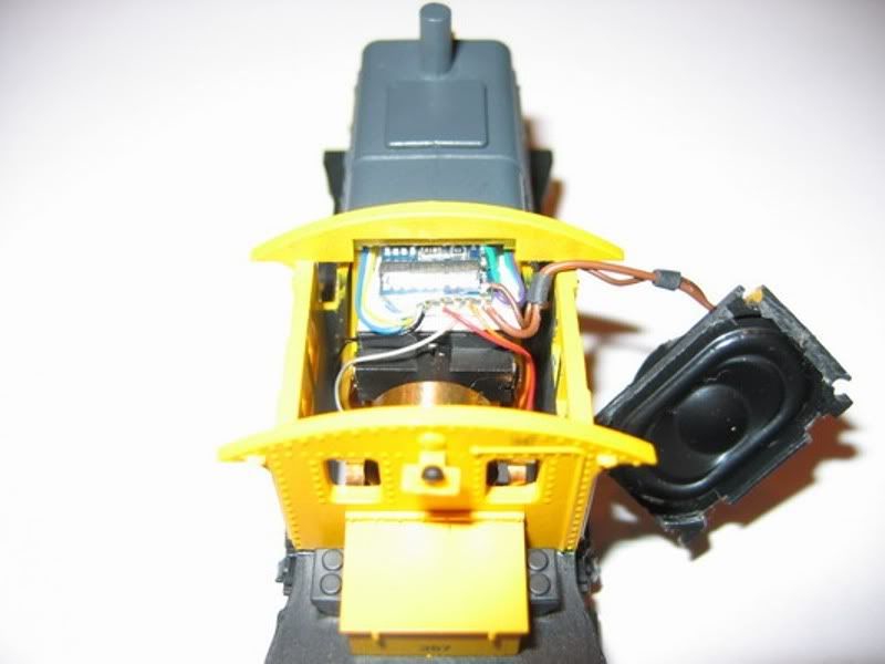

nog wat foto's
hier zit de delta decoder er nog in
renzo

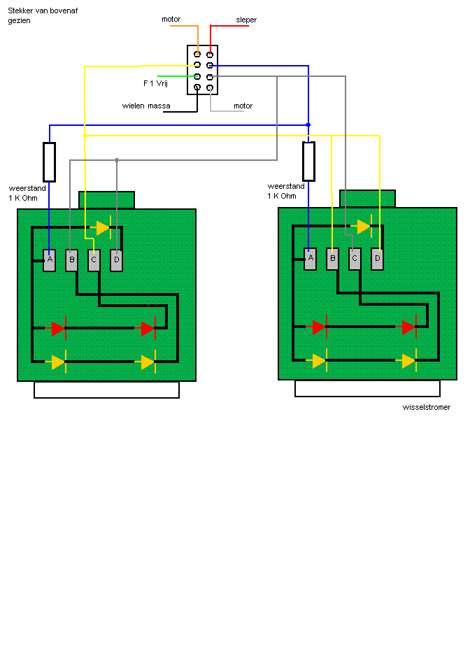

Renzo,
Een paar valkuilen die je tegenkomt:
Het lichtprintje bevat 3 gele (A sein) en twee rode LED's
Stop in de voeding een 1.2 k weerstand naar het licht printje dan blaas je in ieder geval niks op.
verder moet je even uitzoeken welke twee punten het top-led heeft.
In serie met deze een weerstand van 200 ohm en dat geheel parallel aan de twee andere gele led's. Op die manier branden ze wel alle drie, anders echt niet heb ik ervaren.
Uit mijn hoofd: groene kant naar boven en de 200 ohm weerstand tussen meest rechtse aansluiting en de tweede van links.
1.2 kOhm weerstand aan het meest linkse aansluitpunt.
Met de rode led's krijg je geen problemen.
Dit even als hint vooraf, alle weerstanden zitten op de DELTA printplaat gebakken en die zal verwacht ik verdwijnen als je gaat ombouwen.
Gr. Fred.

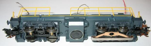

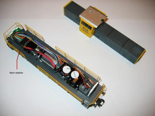

Hallo REnzo,
Bedoel je zo iets:  :shock:
en deze:
Gemaakt  in de railpro uitvoering
Gr Patrick

CiteerOja ik heb er al verschillende omgebouwd.
Meer foto's heb ik ook van de 33644 met ronde speaker
hoe heb je de verlichting aangesloten op de esu dan?
hoe meer foto's hoe beter :lol:
groeten renzo
Re:mak ns 6400 met geluid
Foto's zijn hier :lol:
en deze
en deze
en deze
en als toetje
oeps foutje ( geintje)
SIK SOUNDJE
Edit Fred: Links gerepareerd

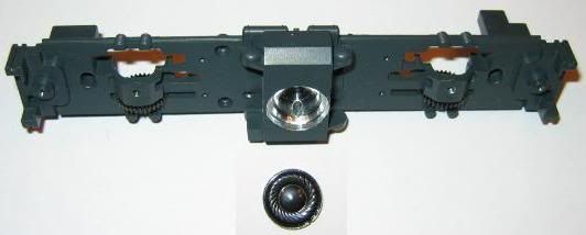

hallo,
lok is helemaal gesloopt, en klaar voor de frees :lol:
alleen het goeie freesje moet nog komen. :(
(was ik even vergeten dat we nog geen alu-frees hebben)
was al wel besteld in duitsland, dus zal maandag of dinsdag wel komen.
renzo

naar mijn (bescheiden) mening, kan je de extra functie F1 nog voor rangeerverlichting gebruiken. Marklin heeft z'n led-verlichting al voor voorbereid.
Ik heb hiervoor het schema van wisselstromer aangepast.
De verlichting dient bij het tonen van dit seinbeeld te worden uitgeschakeld, terwijl F1 is ingeschakeld.
m.v.g. Marcel

Marcel, Renzo,
Lees mijn citaat nog eens door, anders branden er geen juiste beelden!
Link: http://forum.3rail.nl/index.php?topic=27226.msg469282#msg469282
@Marcel,
Verlichting hoef je niet uit te schakelen zoals jij aangeeft neemt, F1 inschakelen alles over. Toplicht zal dan inderdaad alleen branden.
