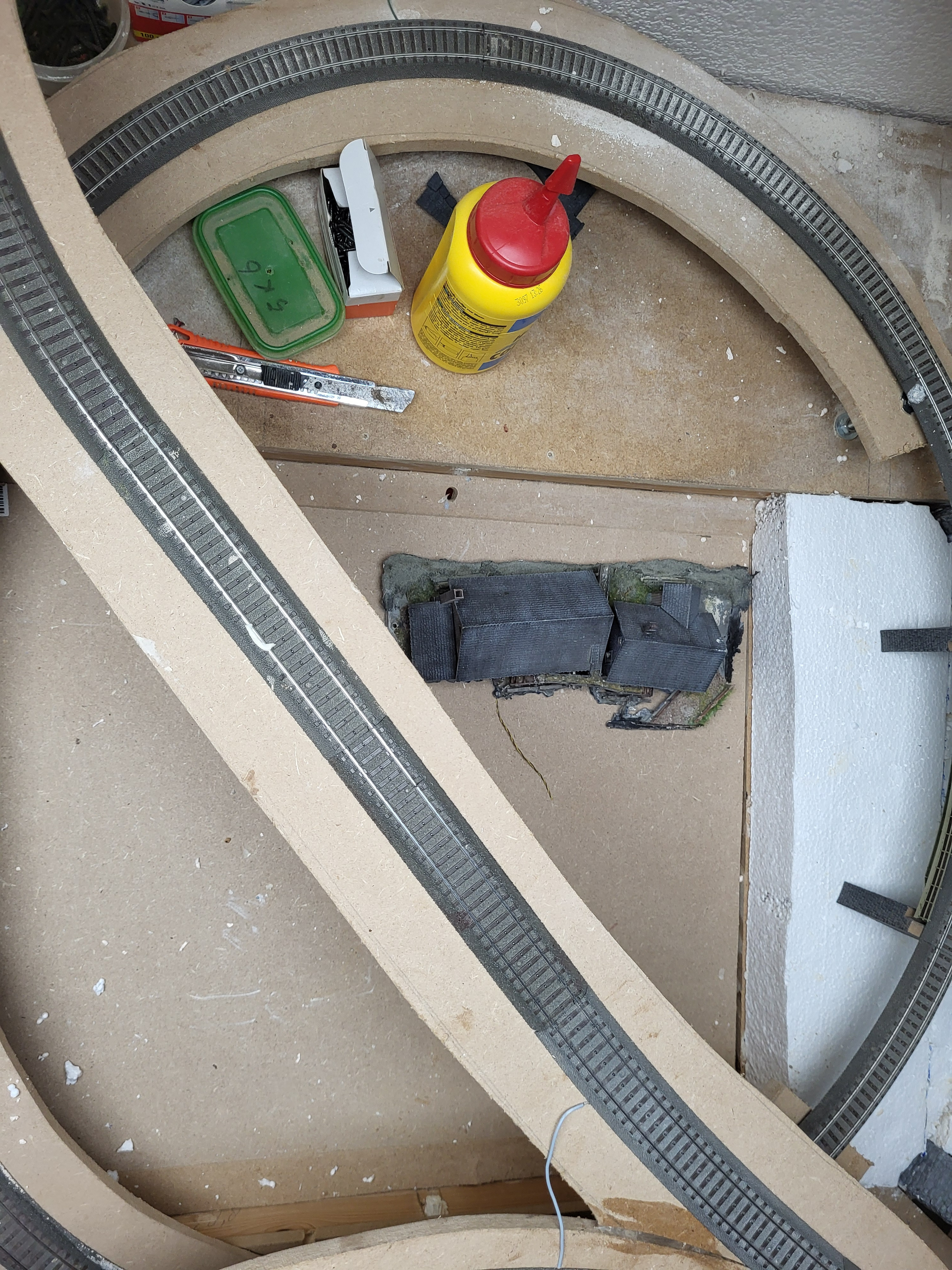

Op dit moment kan er nog van alles.Alleen dat viadukt blijft waar ie is 😉 Vanaf de voorkant is dit ongeveer 1.1 meter naar de muur en het is best hoog.Jij weet wat er onder dat frame zit namelijk het trapgat.Als je het viadukt vooraan zet dan wordt de rest onbereikbaar omdat je er overheen moet leunen om ergens bij te kunnen.Ik moet al een opstapje gebruiken om er achter bij te kunnen....
De hoogte van dat tempex is 8 cm.je kan dus best wel wat variëren.De bedoeling was om achter het viaduct nog wat hoger te gaan.Ik ben al eens op zoek gegaan naar foto's van een klein stuwmeer maar nog weinig bruikbaars gevonden.Als er nog iets in je archief zit of iemand anders iets heeft dan gaarne.
Edit:Ondertussen wel een idee gekregen dat wel zou kunnen werken.Die stuwdam kan ook aan de voorkant komen daar waar de rails in een boog er overheen gaan.Door de daling uitmondend in een meertje en dan de stuwdam en de rest is dan aan de verbeelding. We gaan wel eens zien.

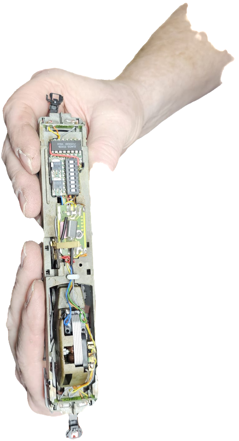

Theorie en praktijk......Het blijkt toch wel weer dat dit nooit helemaal overheen komt. We hebben vandaag proef gereden in de spiralen en het laatste stuk opgaand spiraal met een aparte slinger om op de juiste plaats door de koker te gaan die is een te grote uitdaging voor de locs. Wel een deel op kunnen lossen door de tracé wat beter af te stellen maar in het hoogste deel zal er toch een rigoureuze oplossing moeten komen die ik morgen ga proberen te realiseren.
Vandaag samen net Harald en Jenny in Houten geweest om wat rails in te slaan.Nog wat bekenden tegen gekomen en ook nog wat materieel gekocht. Nog bedankt aan het 3 railteam voor het testen van de loc.
Een ouder beestje met een 6080 decoder?Kan je hier met een ESU decoder en een andere motor nog iets van maken?Wat heb je er voor nodig?
Robin.
We zijn nog aan het rommelen in die tekening.Het is meer een leidraad als een definitief iets wat tot het laatste stukje zo gelegd moet worden.Wel proberen we het beschikbare materiaal er in te verwerken. We komen vanzelf tot een werkbaar iets 😉 Volgende week wil ik de basis voor het onderste schaduwstation gaan maken. Dan kan er weer in de rondte gereden worden.
Re: Baan van Harald & Alex Göschenen Renovatie overloop
Daar kan zeker een Esu decoder in en een andere motor lijkt mij ook geen probleem, Marklin heeft vast een nieuwere motor voor dit model.
Anders zou je eens kunnen kijken bij micro- motor of die je verder kan helpen.
Robin, je hebt een PB.
Voor de ombouw heb je motorset 60944 nodig en Lopi5 decoder: 59020, is er eentje met 8 pins stekker.

Nog niet helemaal gelukkig maar het loopt niet meer zo steil omhoog. Nu is het een spiraal en als ie aan zijn functie voldoet dan zal het wel goed zijn. We willen er toch wel iets aan scenery op maken.Dat schuine dak helpt ook niet mee.....Er zal wel een oplossing voor komen. Daar waar nu het stuk overdekte is daaronder is ook net te weinig ruimte.
Door de week zal er niet zoveel gaan gebeuren. Zaterdag platen halen om de twee onderste schaduwstations te kunnen leggen. Als dat ligt dan kan er een fatsoenlijke ronde gereden worden.Dan maar eens uitgebreid testen waar de problemen zich voordoen.

Mist jullie loc aankoop van zaterdag een baanruimer??
Zie je dat op de foto?Ik moet bekennen dat ik niet begrijp wat een "baanruimer" is 🤭

Ik gok dat Fred jullie loc heeft getest  8o

Baanruimers ruimen -zoals het woord eigenlijk al zegt- de baan (op). Oftewel schuiven b.v. sneeuw maar ook andere obstakels aan de kant. Zit dus aan de onderkant van de loc, nog onder de koppeling.
Het lijkt er op de eerste foto uit #4088 inderdaad op dat deze aan de voorzijde ontbreekt.
Fred,
Ja dat zou wel eens goed kunnen, deze is er wel af ja!
Harald & Alex
