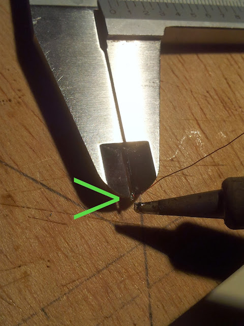

En als je kleuren door elkaar wil gebruiken zul je in de meeste gevallen een eigen voedingsdraad moeten gebruiken.
Of te wel een eigen draadje naar de batterij. Een LED werkt op 3,2V met 20mA er door heen op zijn maximale lichtsterkte.
Ik gebruik om een beginweerstand te berekenen http://faq.tweakers.net/cme/ledweerstand.html zet bij bronspanning 12V (Als je een andere waarde gebruikt deze invullen) 3.2V en 20mA zijn de meest gangbare waardes maar als je LED's koopt weet je leverancier de waardes.
Bij 12V en 2 LED's met boven genoemde waarde's krijg je het advies om een weerstand van 280Ohm te gebruiken. Deze zit niet in de standaard reeks dur kun je 330 Ohm uit de standaard reeks nemen. (Neem ALTIJD een grotere, nooit kleiner dan ga je de LED overbelasten!)
Dan ga ik de weerstand rigoureus verhogen tot 10 of 20 kilo Ohm (10 000 Ohm) alle mensen die zeggen er verstand van te hebben zeggen "Dat kan NIET"
Gewoon doen! Ik doe dat zelfs met 4 LED's en 10 - 20 kOhm. De LED's branden veel minder fel, gaan veel langer mee en het staat veel gezelliger op je baan. Anders staan je preisers allemaal met een zonnebril..... B)
Zet je soldeerstation ook niet te heet!! MAX 250 - 260 graad Celsius! Dit komt echt de levensduur ten goede, maakt het solderen soms wat lastiger!
Ik klem de LED in een schuifmaat en soldeer dan de draad er aan.
Resultaat:
