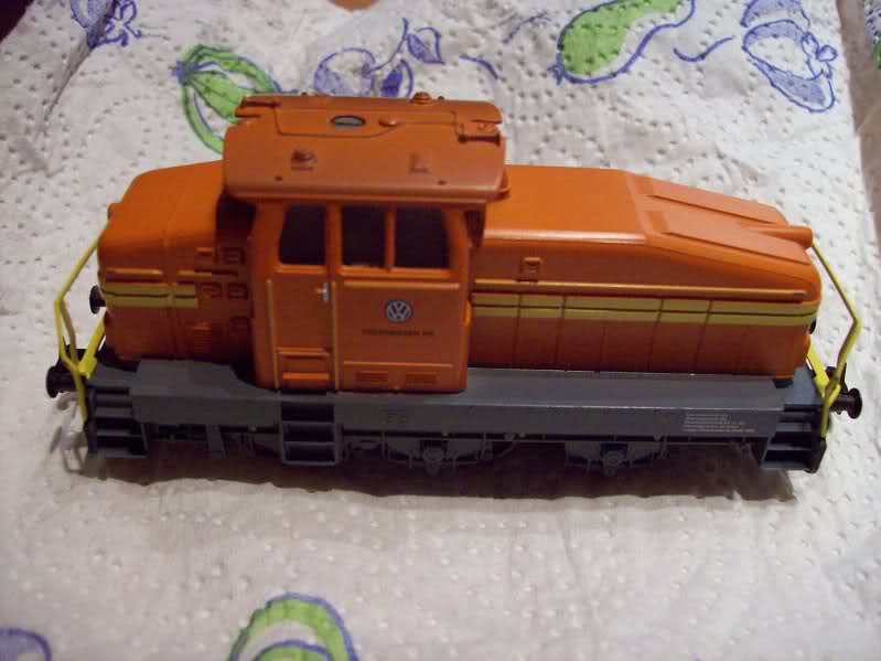

Hier zijn de foto's van de ombouw.
Als ik naar mijn dealer ga dan ga ik wat koolborstels zoveel gaat dat nu niet kosten...
Voor de cabine verlichting: Ik had een tijdje geleden zo'n mini Led's gekocht met daaraan een batterijhouder met 2x AA batterijen 1,5V + 1,5V= 3V, ik zou zo'n lampje hiervoor willen gebruiken. Het zijn witte krachtige Led's. Een zwaailicht dacht ik aan LED blauw 3mm met natuurlijk een weerstand voor...
Wat denken jullie ervan?
Foto's (is alles juist gedaan denken jullie?)
Proper en juist gesoldeerd?
Decoder moet ik nog vastzetten met dubbelzijdige tape, had het niet direct bij me.
Kap erop
Deze blauwe led met een doorzichtige behuizing (3mm) is deze goed of niet voor de loc?
En dit voor de cabineverlichting... Deze staan nog in serie met andere lampjes. Als je ze direct op de voeding aansluit, wat een lichtbundel  :shock:

Re:1ste ombouw van rangeerlocje volkswagen, hulp gevraagd. 75% klaar, functies?
Hou je er rekening mee dat een lampje alle richtingen uit straalt en een LED niet ?
De openingshoek van een LED kan goed maar 20o zijn.....
Ik zou de blauwe led niet plaatsen; dat is meer voor "hulpdiensten".
Bij Corus gebruiken ze rode zwaailichten. Als je eens Googled, kan je wel een afbeelding van de orginele lok vinden, en of deze waarschuwingslampen heeft.....  (ik heb er wel ergens afbeeldingen van gezien)
Je cabineverlichting moet niet te veel licht geven. (minimaal) Of je dit moet toepassen bij dit type, is ook de vraag.... Je cabine is min of meer al gevuld met motor en frame, en dat wil je juist niet zien.
Deze lok heeft in het echt ook rijwerkverlichting*. Hiervoor dien je wel de allerkleinste warmwitte smd-leds met aangesoldeerde draad te gebruiken. (lijmen aan de binnenrand van je kap)
* => dit zijn de 2/4 conische tapjes aan de onderrand van de lok-kap.
Voor de wat geoefende modelbouwer zijn er ook nog rode sluitlichten in te bouwen. Gebruik hiervoor een handboortje, en ruim daarna het gat op tot de juiste diameter*. Maak een stukje lichtgeleider en plaats dat voorzichtig. Plaats achter de lichtgeleider een miniatuur SMD-led.
(*=> laat je niet verleiden het gat aan de led aan je passen. De lamp wordt dan veel te groot; let op: dit is werk voor specialisten)
Sterkte met je beslissing.
En vergeet niet: minder is meestal meer!
(overbodige slecht aangebrachte "glimmicks" maken je lok minder mooi, en het is soms heel lastig het weer ongedaan te maken; vooral gaatjes in je kap)
M.vr.gr. Marcel
Ja gewoon zo laten dus misschien nog drijfwerkverlichting. Leuk werkje om te leren solderen met SMD Led's. Het nadeel van dat zwaailicht is dat je een draadje naar je dak hebt en dus niet zomaar de kap even kunt loshalen en het onderstel alleen hebt...
groeten minitreintje/Dylan.
PS: Wat vinden jullie ervan denken jullie aan de hand van de foto's dat het allemaal juist is?
Citaat van: minitreintje op maandag 03 januari 2011, 16:58:19
Tja, dat weten we nou niet omdat de foto ('s) scherp gesteld zijn op die blauwe pijp  :D
Ik kan het misschien niet goed zien maar volgens mij heb je geen krimpkous gebruikt. Altijd veilig om sluiting te voorkomen.
Dibbes
Alleen bij de onstoorspoelen die plak ik af met isolatietape zal dat eens een keer doen... Maar nu niet, morgen school  :?

Re:1ste ombouw van rangeerlocje volkswagen,KLAAR! Maar toch iets wat tegen valt.
nadat hij was omgebouwd had ik kortsluiting... Niet te vinden want mijn multimeter met batterijen was plat  :(... Dus ik ging toch naar de Belgische Gastendag, me maar ingeschreven voor cursus " Digitaliseren" bij Treinbeginner. We hebben de decoder zelf met de ESU Lokprogrammer getest, vernieuwen van de software, enz... maar dat hielp niet de decoder was stuk, beter gezegd had een interne kortsluiting! Ik had wel alles goed gedaan buiten dat de motor (schroeven) te vast had gedraaid...
Citaat van: minitreintje op maandag 21 maart 2011, 19:27:52
nadat hij was omgebouwd had ik kortsluiting... Niet te vinden ........
Ik zie zo al wat gevaarlijke punten.
Je mag echt geen losse bedrading ongeisoleerde laten, het resultaat heb je al ondevonden.
Altijd krimpkous gebruiken waar de draden aan de spoeltjes gesoldeerd zijn.
Citaat van: Kappa op woensdag 23 maart 2011, 23:37:11
Kappa, geen vrees aanjagen... Kortsluiting tegen de kunststof locomotiefkap :help:

Re:1ste ombouw van rangeerlocje volkswagen, GELUKT !
De ombouw is gereed! Ik heb de NEM-Connector zijn bedrading los gemaakt en op een stroken print geplaatst. En het werkt! Nu ik toch bezig was heb ik ook maar de cabine van licht voorzien, wel leuk maar ik ben nog niet 100 % tevreden hierover.
Wat ik nog wil doen is AUX 2 gebruiken als een blauw zwaailicht op het dak  :D .
