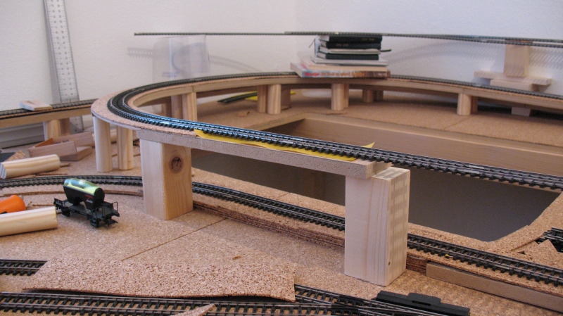

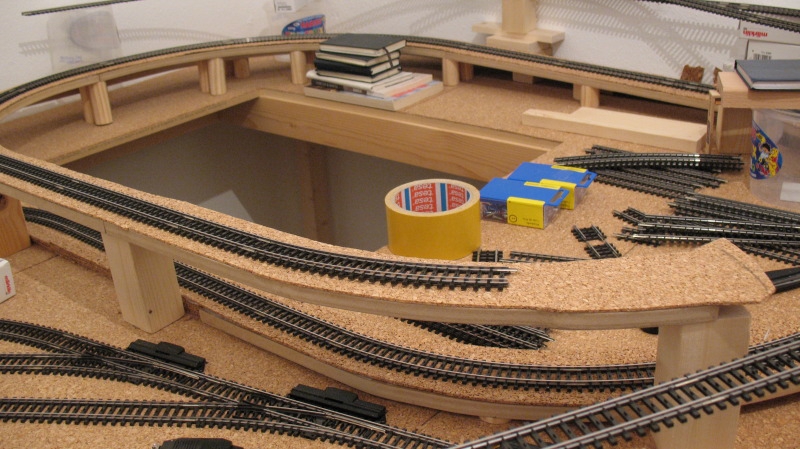

Ik zie daar op de foto een gele dubbelzijdige plakband liggen... Dat is echt goede gebruik hem ook maar weet je soms waar die nog kan vinden?
groeten Dylan
Re:De modelbaan van '10103' - 21 augustus: creatief met kurk
René en Dennis, bedankt voor jullie reacties! :)
Dylan, de tape die je ziet is "Tesa dubbelzijdig kleefband universal". Ik heb het gewoon bij de Gamma gekocht.

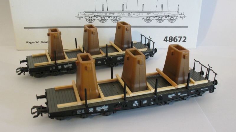

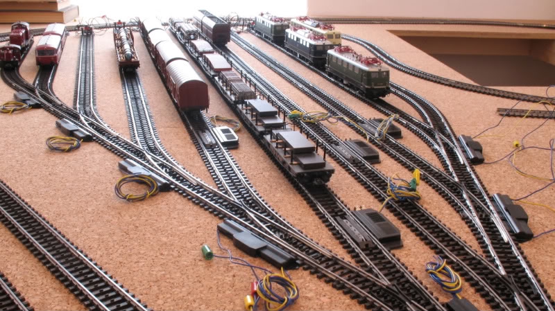

Nu het kurk gelegd is, ben ik begonnen met het uitleggen van de opstelsporen. Er moeten nog wat wijzigingen aangebracht worden maar de nieuwste aanwinst kan in elk geval al een plekje vinden: de E 41. :)

Prachtige aanwinst, en bedankt voor de naam van de tape...

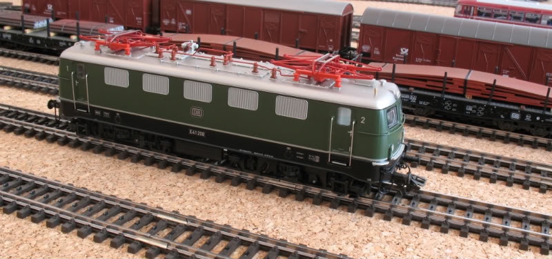

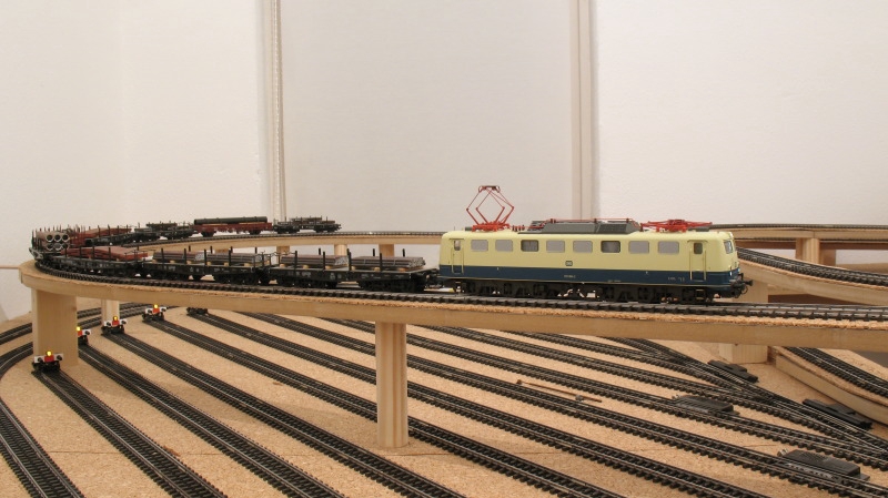

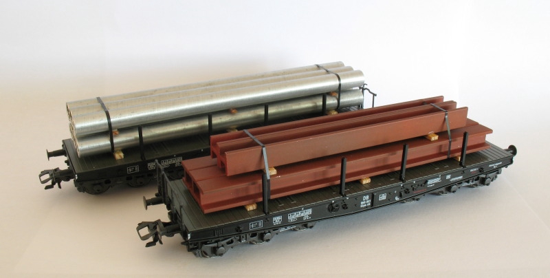

Hallo Marc,
Dat ziet er netjes uit met dat kurk, je hebt daar een zware goederentrein staan met al dat staal.
Het is maar goed dat er net een nieuwe lok is aangekomen. :thumbup:
vr.gr. Günther.

Ja, die staaltrein is mijn "zwaarste" goederentrein. Een klusje voor de E 40 of BR 150 dus. De E 41 gaat een lichtere goederentrein trekken. Zaterdag eens kijken in Houten of ik nog wat leuks voor die loc kan vinden. Ik heb al wat ideeën...  :)

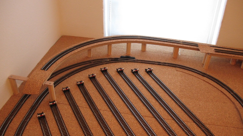

Het schaduwstation is nu zo goed als klaar en ook de helling naar het zichtgedeelte van de baan heeft zijn eerste aanloop genomen.

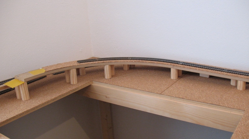

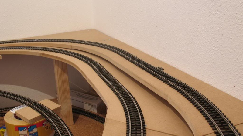

Werkzaamheden aan de helling, zodat die mooi tussen de 2,5 en 3% omhoog gaat lopen:

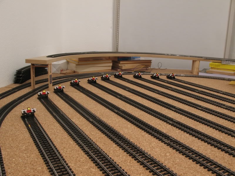

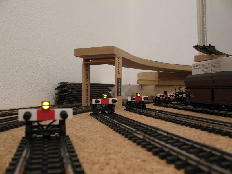

De eerste lampjes van de stootblokken aan het einde van de opstelsporen zijn aangesloten. Onder het bruggedeelte staat een tijdelijk poortje:
En uiteindelijk zijn ze alle 10 voorzien van stroom:

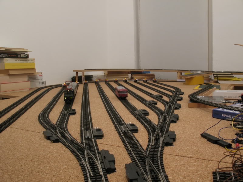

De opstelsporen met de aangesloten wissels en ontkoppelrails. Na het zien van deze foto zijn sommige rails nog ietsje rechter gelegd...  :D

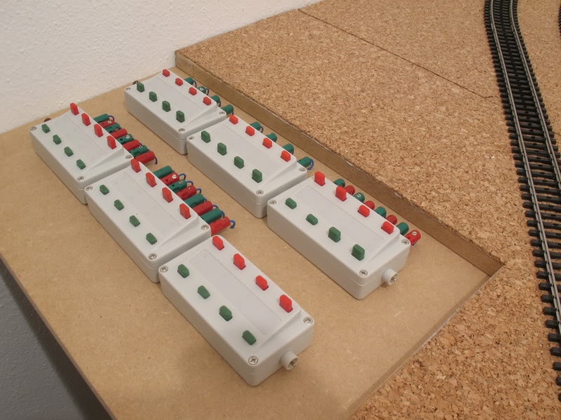

Voor de bediening van de wissels en ontkoppelrails is een apart hoekje gemaakt:

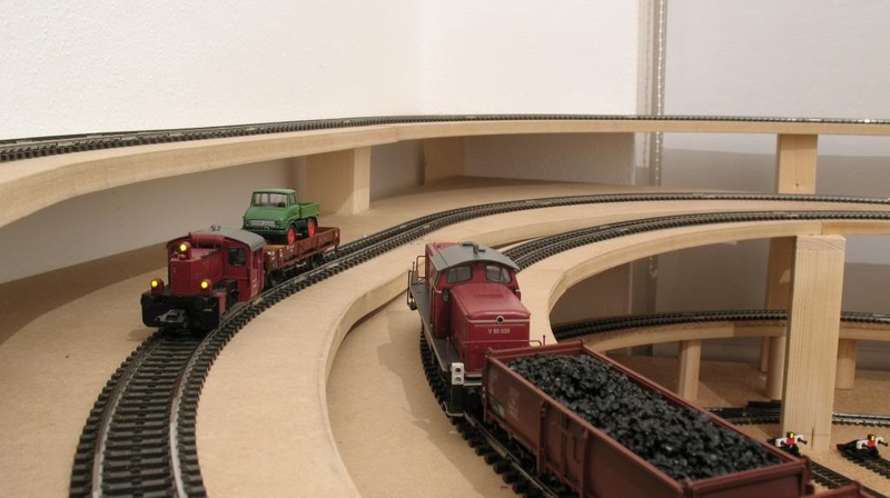

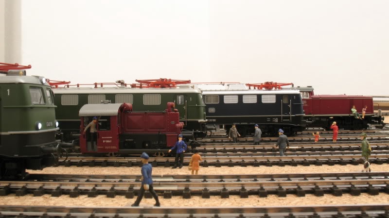

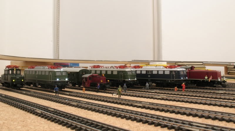

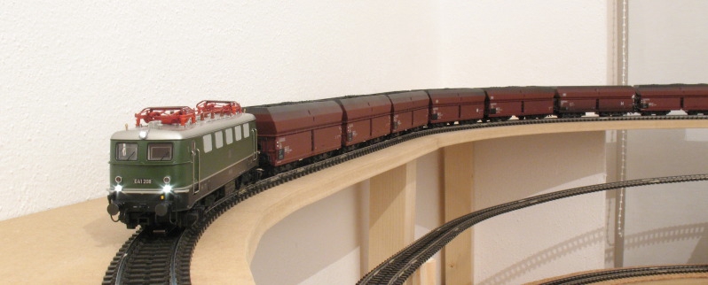

Om te vieren dat het schaduwstation klaar is, werd er een open dag gehouden met een kleine locparade. Een aantal toekomstige bewoners maakten van de gelegenheid gebruik om de locs eens nader te bekijken:
Na de open dag verdwenen de locs weer snel naar een veilig onderkomen. De werklui kwamen er alweer aan om verder te werken aan het spoor. ;)

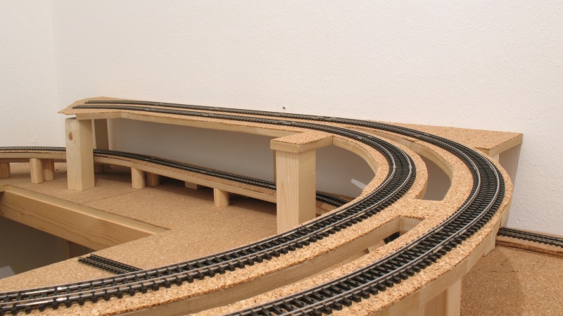

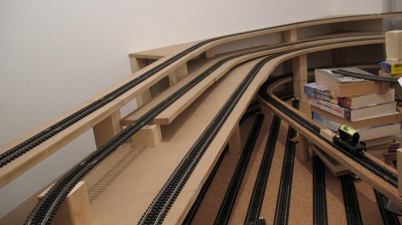

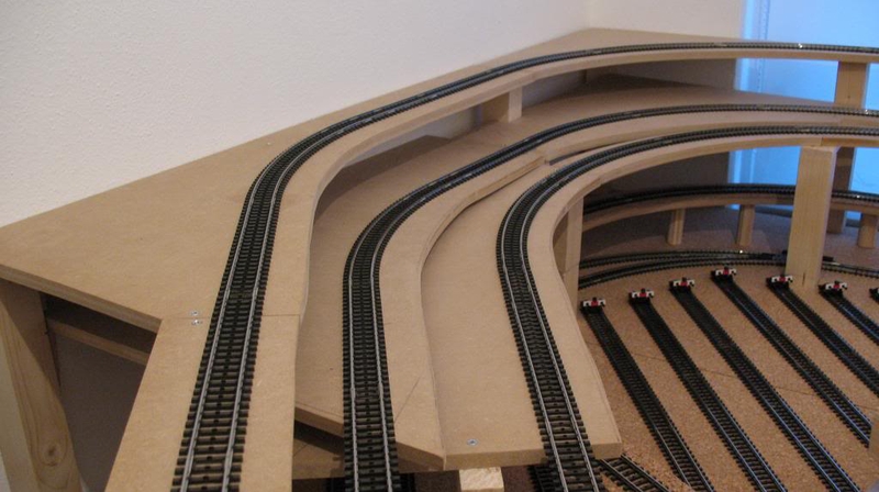

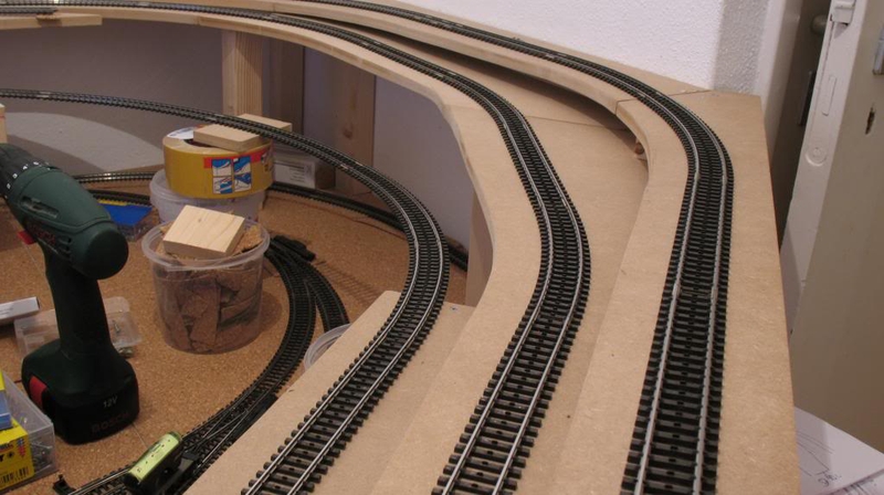

Hoog tijd om mijn eigen draadje weer eens leven in te blazen! De afgelopen dagen heb ik eindelijk weer eens tijd gehad om met mijn modelbaan aan de slag te gaan. Nu de opstelsporen er liggen, zijn de op- en afrit naar de zichtverdieping aan de beurt. Dus de MDF-plaat er weer bij pakken, de juiste vormen uitzagen en de bezemsteel in stukjes hakken voor de pijlers.

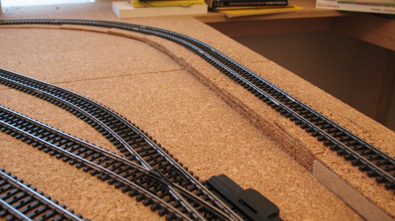

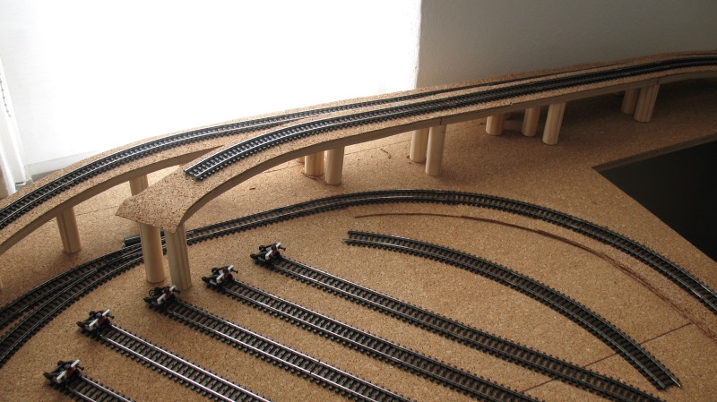

Eerst moest er nog een aanloopstukje voor de afrit gemaakt worden met kurk:
Daarna de afrit met een mooi percentage (2,5-3.0%) omhoog laten lopen:
Intussen werd ook de oprit verder afgewerkt:
En nog een stukje aan de afrit toegevoegd:

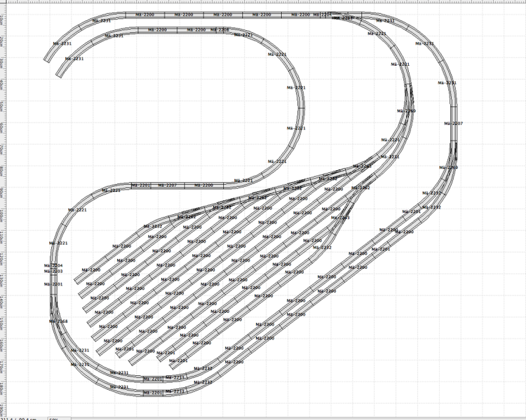

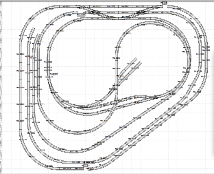

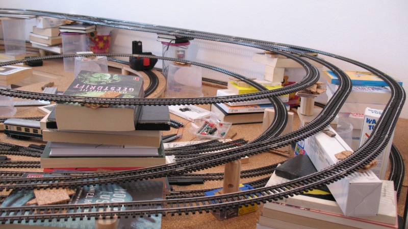

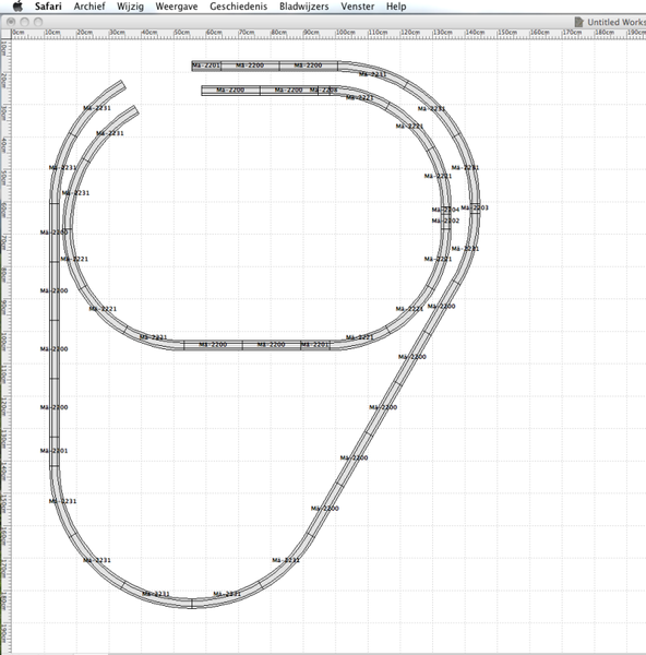

Om te kijken of mijn baanplan nog wel netjes paste, heb ik de verdere rails weer eens provisorisch neergelegd. En gelukkig, alles klopte nog zoals gepland: de hellingen blijven maximaal 3% omhoog gaan en er is overal - op één plekje na, maar dat wist ik van te voren - genoeg ruimte om met volledig omhoog geplaatste panto's rond te rijden. :)
Voor wie in de bovenstaande chaos de weg kwijt is geraakt (ik kan het me helemaal voorstellen), nog even het baanplan.
Het schaduwstation:
En de zichtverdieping. Twee opmerkingen daarbij: de binnenste ovaal met het stationsgedeelte en de twee opstelspoortjes is uiteraard boven de lus/afrit geplaatst en niet eronder zoals op de afbeelding. Verder passen de drie losse stukjes wel, maar heb ik ze voor een betere leesbaarheid er een beetje los bij geplaatst.

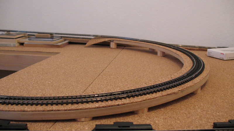

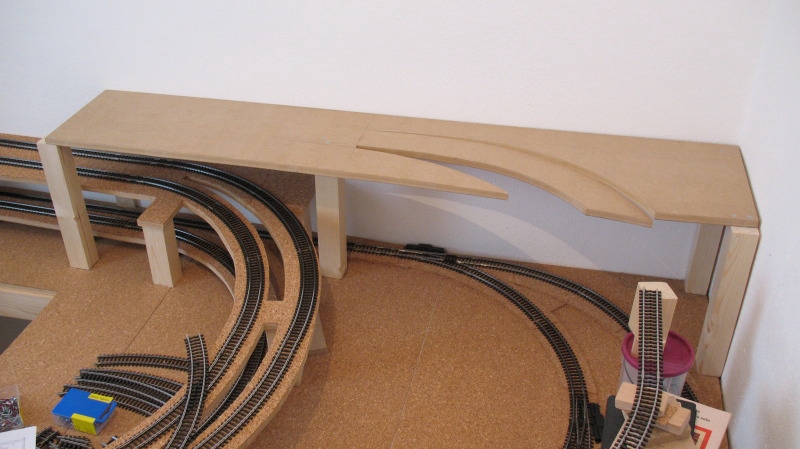

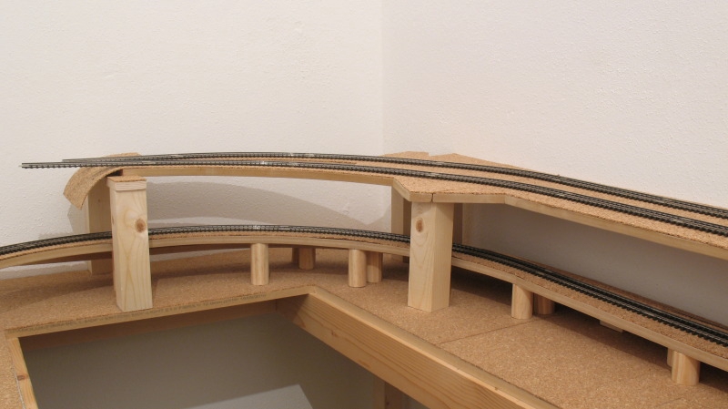

Intussen is er ook al een begin gemaakt met het hoogste gedeelte van de baan:
Als het een beetje meezit kan er in de komende tijd nog wat geklust worden. Een volgende update zou dus wat sneller moeten kunnen komen...  ;)

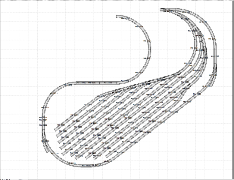

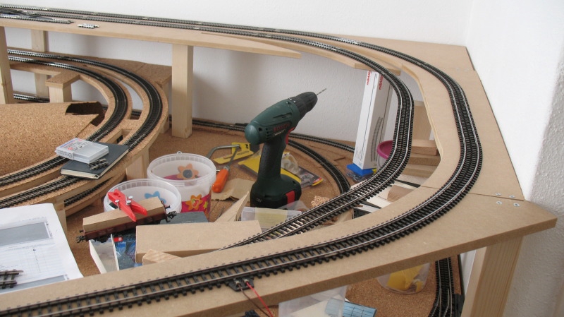

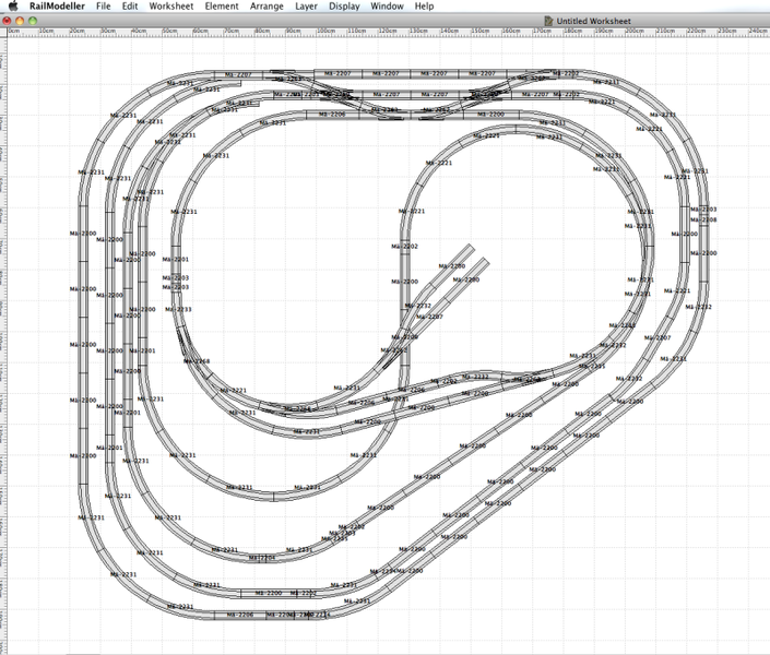

Eergisteren heb ik nog eens naar mijn baanplan gekeken en na wat dubben toch besloten nog wat wijzigingen aan te brengen. Om wat meer zicht op het schaduwstation - en daar dus ook meer ruimte in de hoogte - te krijgen, heb ik er nog een tussenlaag aan toegevoegd. Nu kon ik meteen het geknutselde van de afgelopen dagen weer afbreken, maar ik verwacht dat dit uiteindelijk toch een betere oplossing is. Dus dan moet het maar.
Het nieuwe baanplan. Schaduwstation:
De nieuwe tussenlaag om meer hoogte te winnen:
En de zichtverdieping. Meteen maar alles goed gezet... ;)

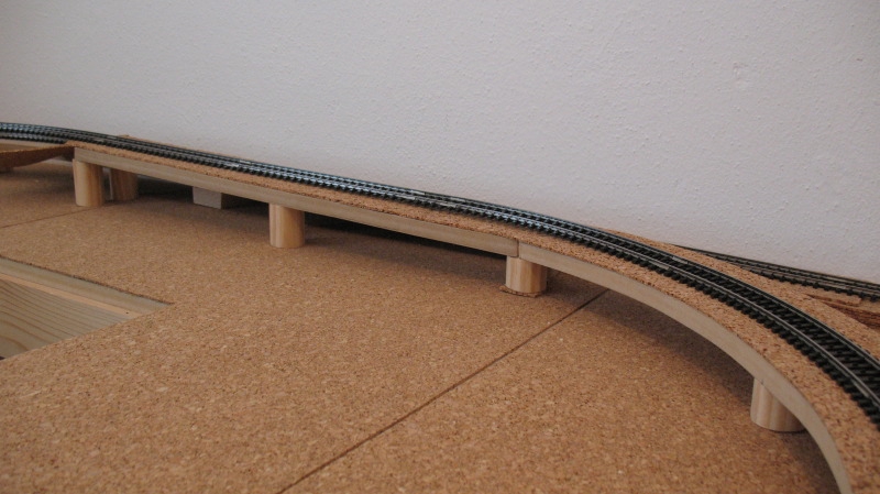

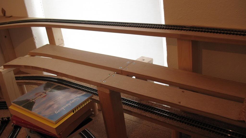

En vanmiddag maar meteen begonnen met de tussenlaag:

Zo zeg, van dik hout zaagt men planken.  :thumbup: C-rails is zo gemaakt dat een kind erop zou kunnen staan, volgens mij bouw jij je baan zo dat je ook op k-rails kan staan om in je verste hoeken te kunnen komen.  :D

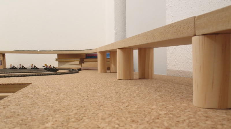

:D  Tsja Michiel, er moeten straks natuurlijk wel zware staal- en kolentreinen overheen kunnen rijden!
Nee, het liefst zou ik overal dunne pilaartjes gebruiken, maar op sommige plaatsen kan dat niet of is het niet handig. Sommige balkjes gaan straks ook nog heel wat extra gewicht torsen.

Het afgelopen weekend heb ik er in elk geval nog een klein stukje bij gebouwd en dat maar meteen laten uittesten door de zware staaltrein. De BR 150 was tevreden: ze kwam moeiteloos de helling omhoog en het uitzicht vanaf de tussenlaag werd ook goedgekeurd.

Hoi Marc,
Wellicht een late reactie op je schaduwstation. Miisschien is het handig om bij het binnenste gedeelte zo snel mogelijk met meerdere bochtwissels achter elkaar te beginnen om zo langere opstelsporen te creëren.

Hoi Michiel,
Eerlijk gezegd was ik een beetje sceptisch over je opmerking. Ik heb heel wat baanplannen gemaakt voor het schaduwstation en ook met meerdere bochtwissels als aanloop naar de opstelsporen, maar dat leverde niets op. Nu ben ik met je opmerking nog eens aan het knutselen gegaan en .... je hebt gelijk! De eerste versie die ik nu maakte is meteen al beter. Hmmm.... Eens kijken of ik dat nog kan inpassen. Bedankt voor de tip!  :thumbup:

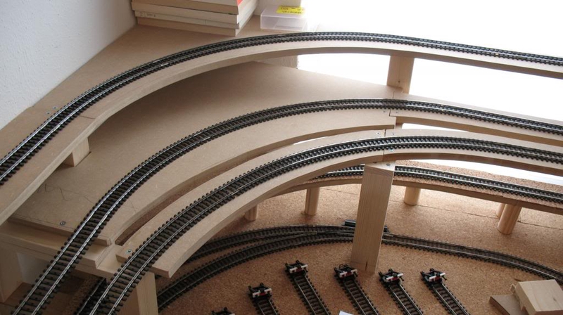

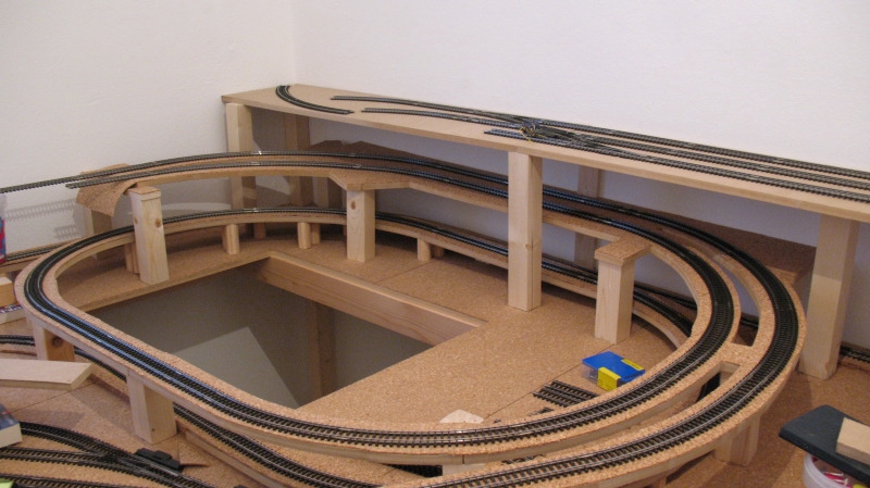

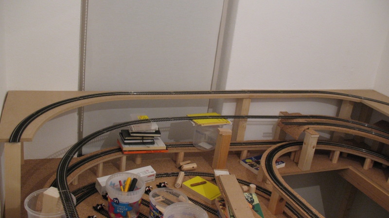

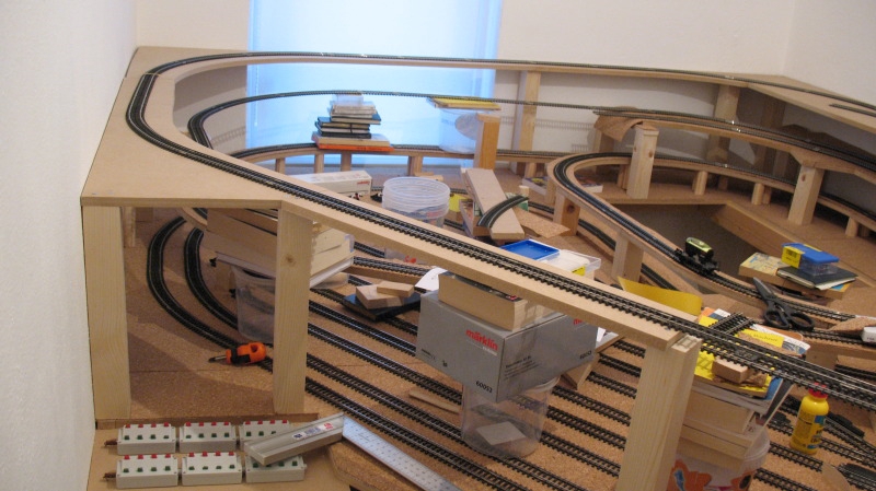

De afgelopen avonden weer een stukje aan mijn baan toegevoegd. Na het schaduwstation (als ik dat tenminste niet meer ga wijzigen..) is inmiddels ook de tussenlaag klaar. Nu ben ik begonnen met het zichtgedeelte. Dat zal iets langer gaan duren, omdat ik nu ook rekening moet gaan houden hoe ik straks de scenery er in ga voegen.
De laatste stukjes van de tussenlaag:
En dan kan het bovenste gedeelte er alvast weer op:
Het lijkt eigenlijk meer op een achtbaan dan een modelbaan nu. :D  Maar goed, als het allemaal lukt dan gaat veel rails 'verdwijnen' in de verdere aankleding van de baan.

Weer een kleine update vanavond. Vandaag het laatste stukje van de grote ovaal op de zichtverdieping afgemaakt. Nu kunnen de treinen eindelijk weer eens een rondje rijden in plaats van alleen een stukje de helling op of af.
Twee locs hebben meteen gebruik gemaakt van de gelegenheid en lekker de wieltjes gestrekt.
Dat is toch wel heel lekker om het materiaal weer te zien rondrijden. :)
Tot de volgende keer!

Ruud en Dani, nog bedankt voor jullie reacties! Ik ben eigenlijk best tevreden zoals het nu gaat en ik ga er ook gewoon iets moois van proberen te maken. ;)
Afgelopen zaterdag in Houten een setje zware wagons gekocht, die mooi in mijn 'staaltrein' passen:
Alleen bleek bij thuiskomst dat die gietvormen ook echt van metaal en behoorlijk zwaar zijn! Dat is natuurlijk heel netjes gedaan van Märklin, maar de wagons wegen nu wel heel veel. In combinatie met de andere "Schwerlastwagen' in de staaltrein en al die hellingen op mij baan, denk ik dat het met al dat gewicht iets teveel van het goede gaat worden voor de locs. De gietvormen gaan er dus af en zijn inmiddels al vervangen door de - ook in Houten - aangeschafte wagonladingen. Die zijn gelukkig een heel stuk lichter!

Een kleine update weer van de laatste werkzaamheden.
Inmiddels zijn de laatste wissels voor de zichtverdieping binnen gekomen:
Ook is er weer een stukje baan bij gelegd en het zal nu niet meer lang duren of de helling vanaf het schaduwstation bereikt eindelijk de zichtverdieping. :)
Het plankje rechts met de boorgaatjes kon ik mooi hergebruiken. Als er kurk op ligt straks, zal je er niets meer van zien:
En zo moet dat straks ongeveer gaan uitzien: een loc omhoog naar de zichtverdieping, en de ander omlaag richting het schaduwstation:

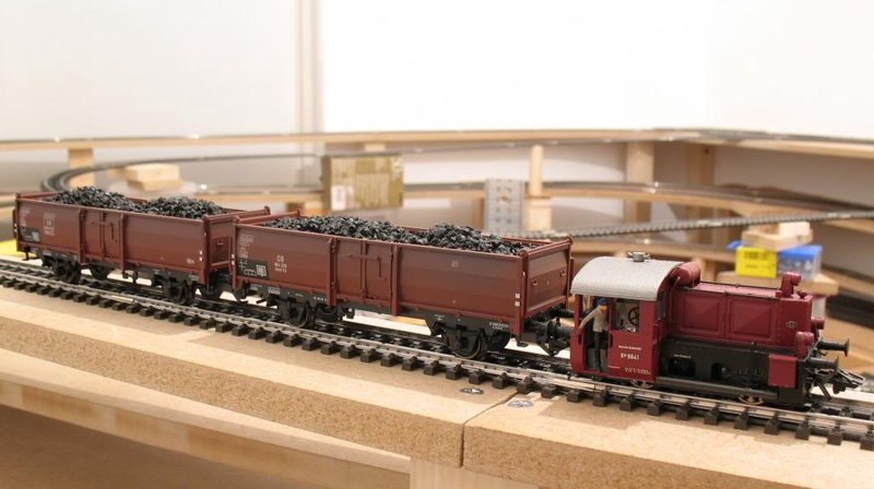

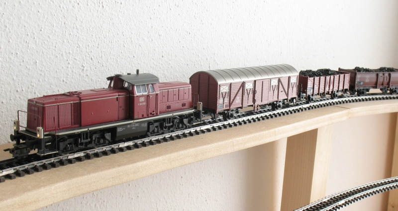

Tony, het zijn inderdaad heel wat metertjes zo. De afgelopen maanden zagen ze me dan ook graag komen bij mijn vaste treinenwinkel... :D
Inmiddels is de hele helling omhoog vandaag afgekomen. Dat is toch een kleine mijlpaal voor mijn baantje:
Meteen maar weer de Köf erbij gepakt en die het hele traject naar boven laten afleggen met twee wagonnetjes erachter. Omdat dit lokje maar weinig weegt en geen antislipbanden heeft, is hij erg gevoelig voor te steile stukken. Het verliep gelukkig allemaal prima, zodat de helling zo in orde is. :)
