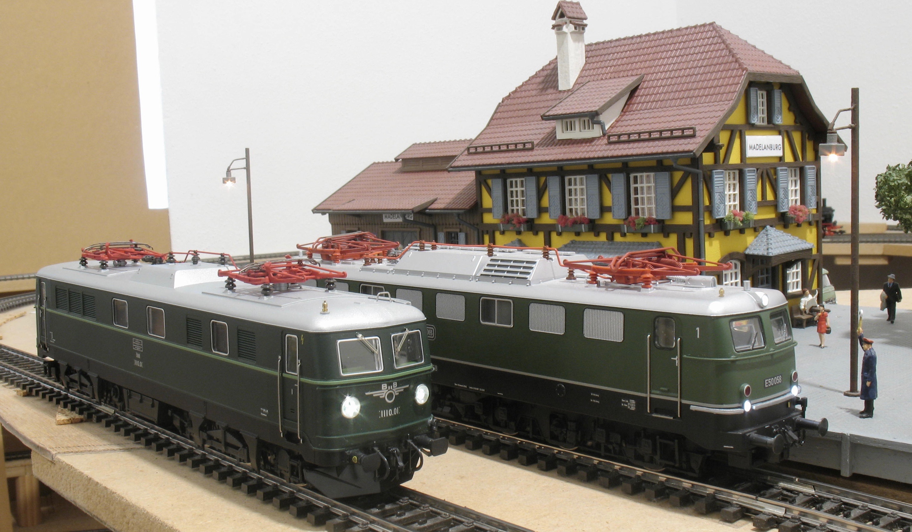

Marc,
Dat zijn zeker twee mooie krachtpatsers en prachtig op de foto gezet. :) :thumbup:
En wat een mooi gebaar van je broer dat je de ÖBB-loc niet hoefde in te pakken maar dat hij als cadeau bij je mocht blijven. :thumbup:
Heel veel rijplezier toegewenst met deze schoonheid van een loc.

Hoi Marc,
Dat is weer een mooi cadeau van je broer. Nog gefeliciteerd met je verjaardag.
De collectie Oostenrijkse locs groeit aardig inmiddels.
Veel plezier ermee.

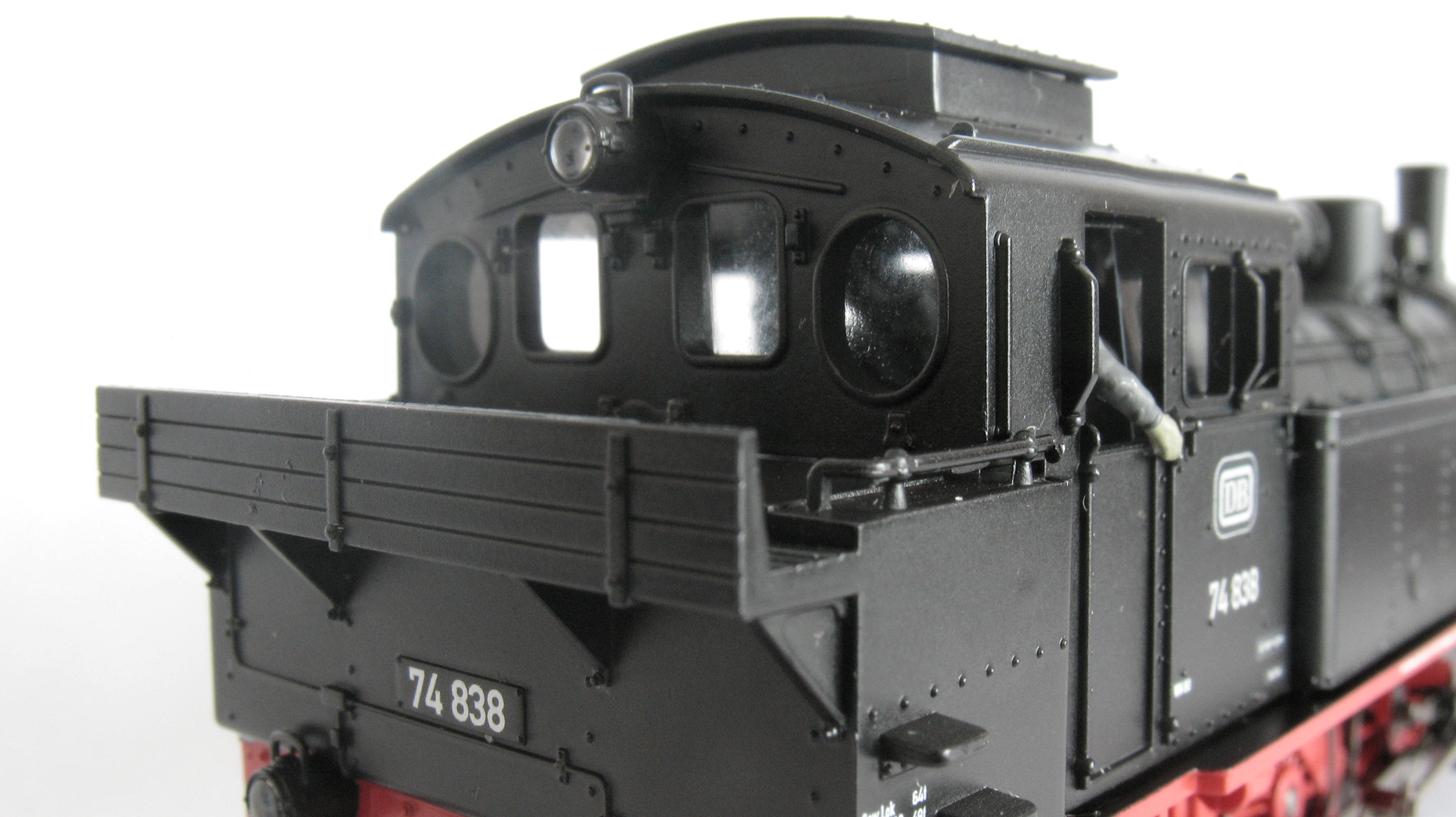

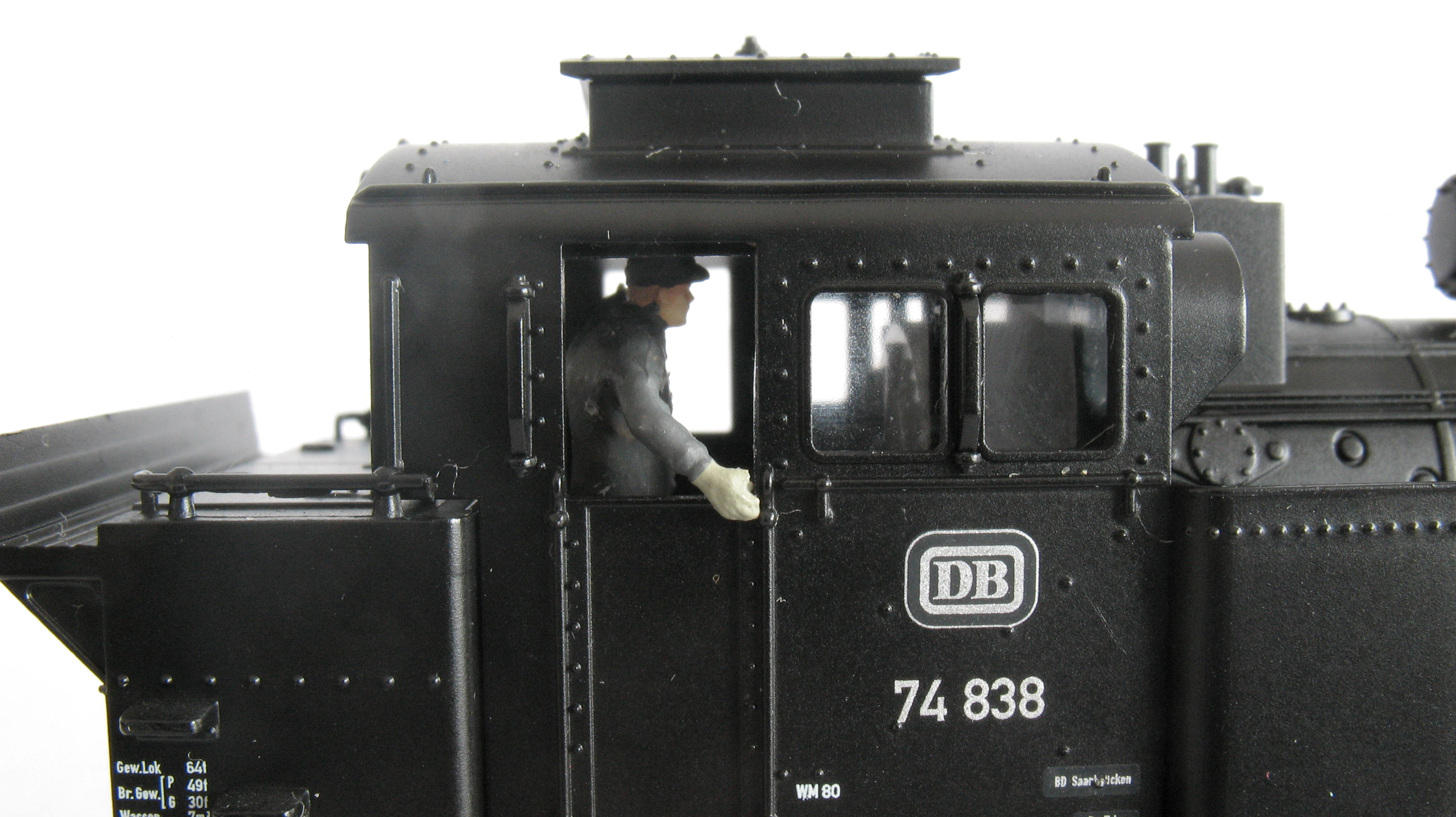

Re: De modelbaan van '10103' - "Br 74" - 01/02/19

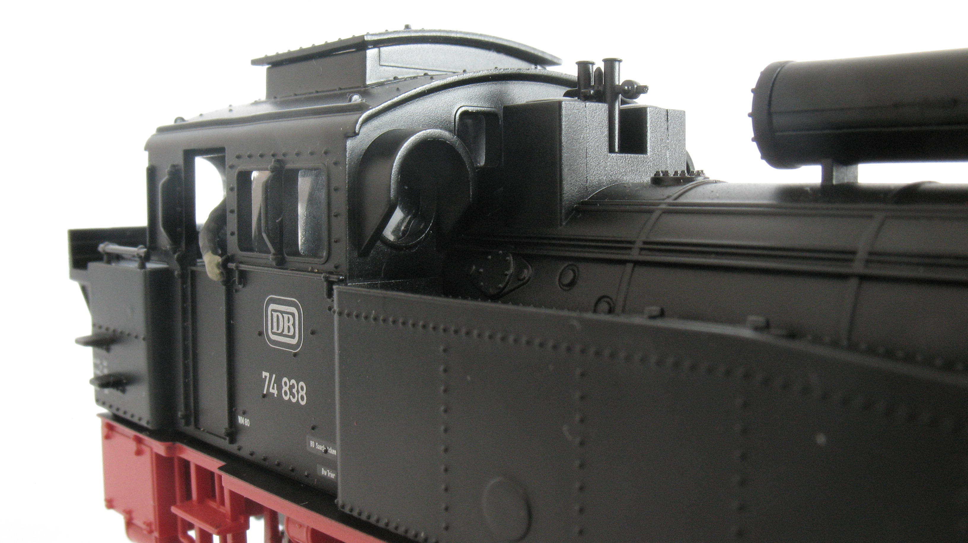

Al een tijdje heb ik hier op de baan ook nog een gekregen Br 74 van Märklin staan. In het geweld van alle mooie, nieuwe E-locs sneeuwde het kleine tenderlocje een beetje onder. Hoog tijd voor wat extra aandacht!
Omdat de decoder kapot was gegaan, kreeg hij een nieuwe Esu lokpilot V4 waardoor de rijeigenschappen er meteen een stukje op vooruit gingen. Er was altijd al een raar tikje te horen tijdens het rijden, maar na wat voorzichtig 'rommelen' met de drijfstangen is dat bijna in zijn geheel verdwenen. Toen ook maar meteen een machinist geplaatst en wat ruitjes pasklaar geknipt voor in de cabine. Dat laatste vermindert mooi een beetje het "hobby-uiterlijk" van de loc.  :)
Ps. De ruitjes zijn overigens gemaakt van het "venstertje" van een Roco onderdelendoosje. Dat is lekker dun en flexibel materiaal dat goed op maat te knippen en te vouwen is. Met een drupje houtlijm kun je het makkelijk vastmaken aan de binnenzijde van de cabine. Je moet alleen natuurlijk geen lijm op het zichtbare deel van het 'raam' smeren.
Had je topic nog niet ontdekt, maar ga deze zeker nu volgen. Qua tijdperk en machines vindt ik het heel leuk, beter dan wat taurissen op de baan.
Ga zo door.

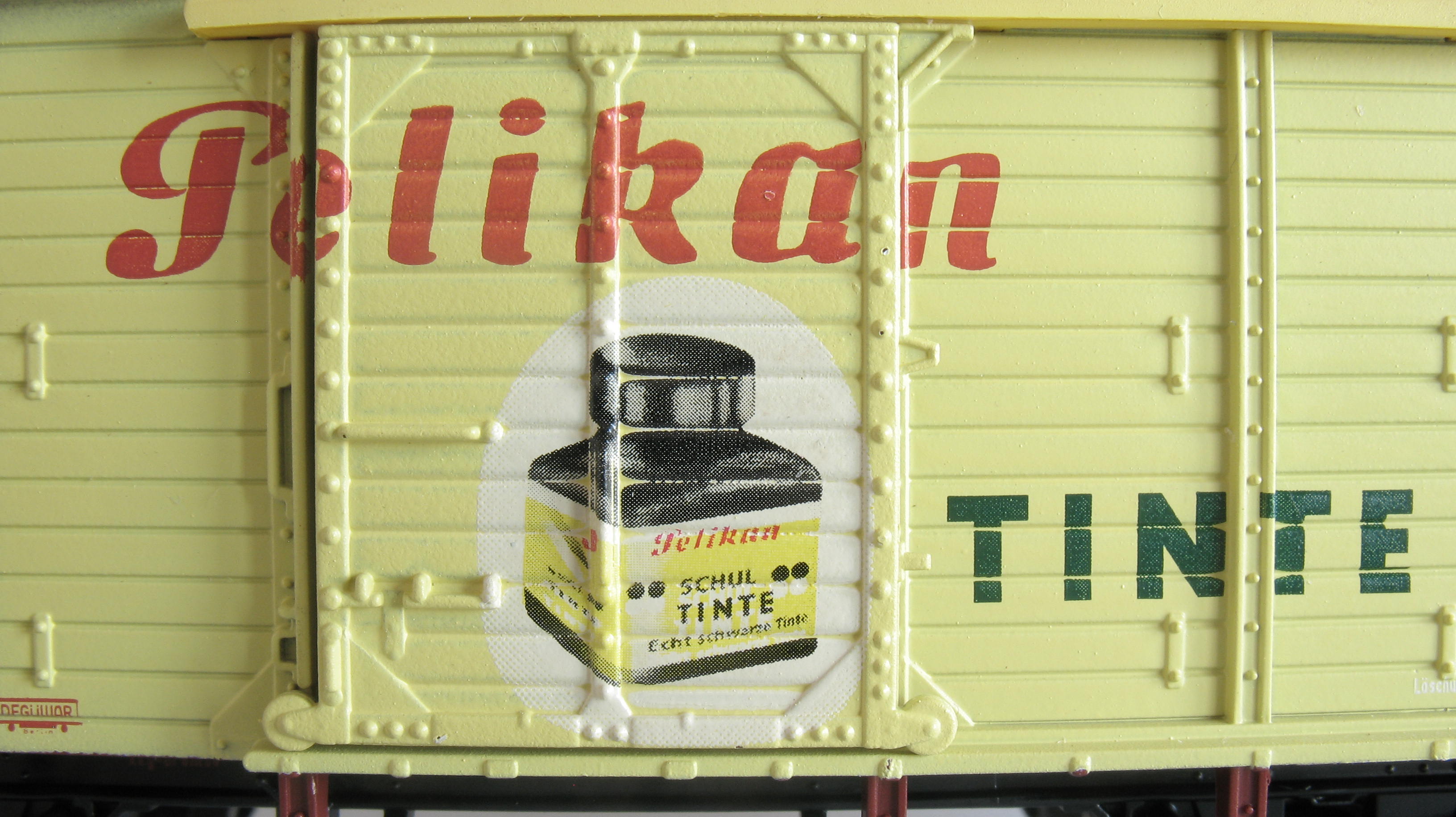

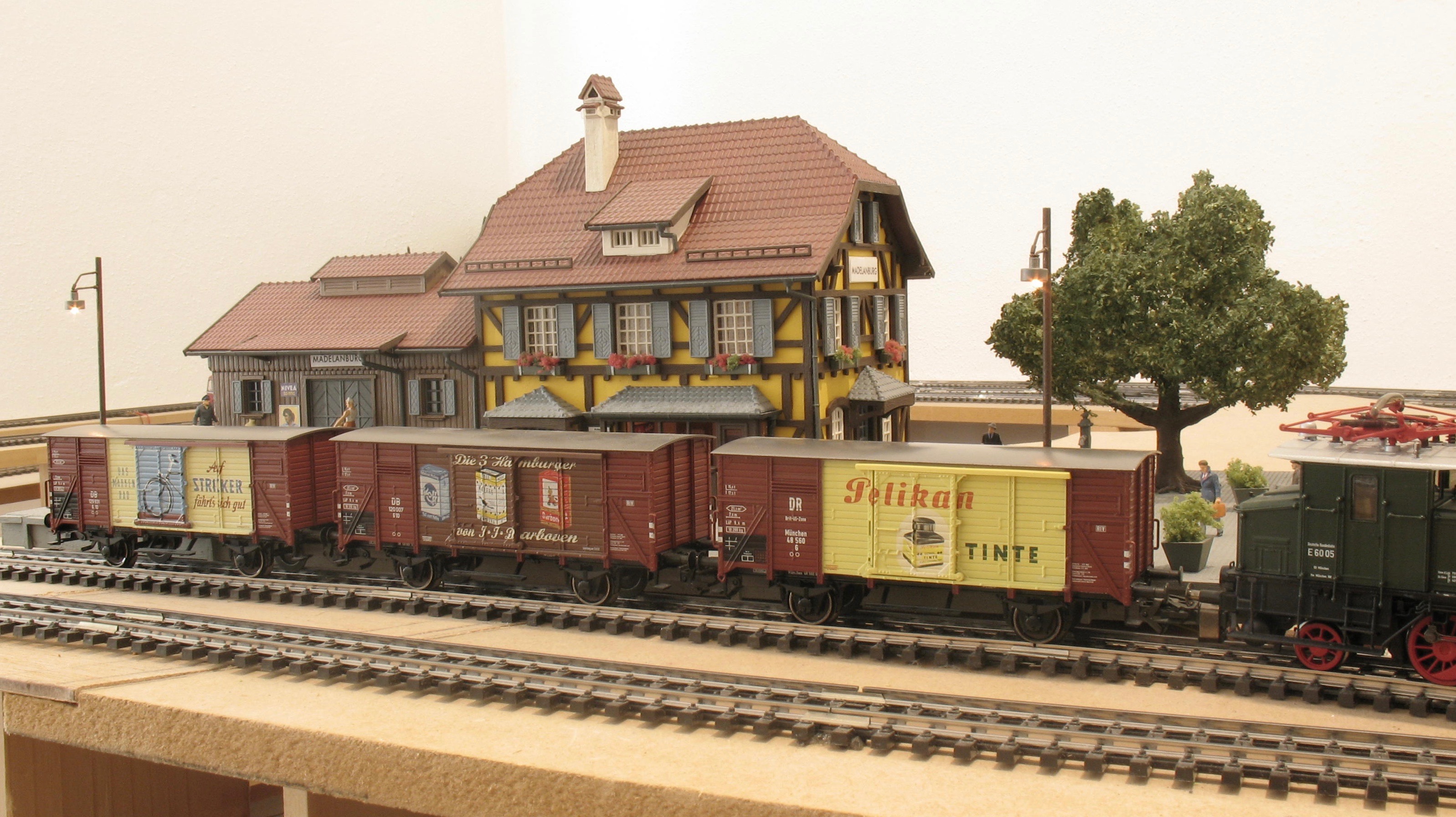

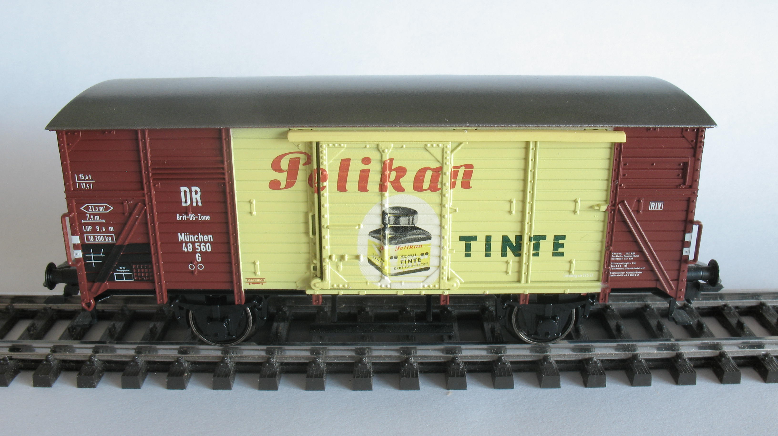

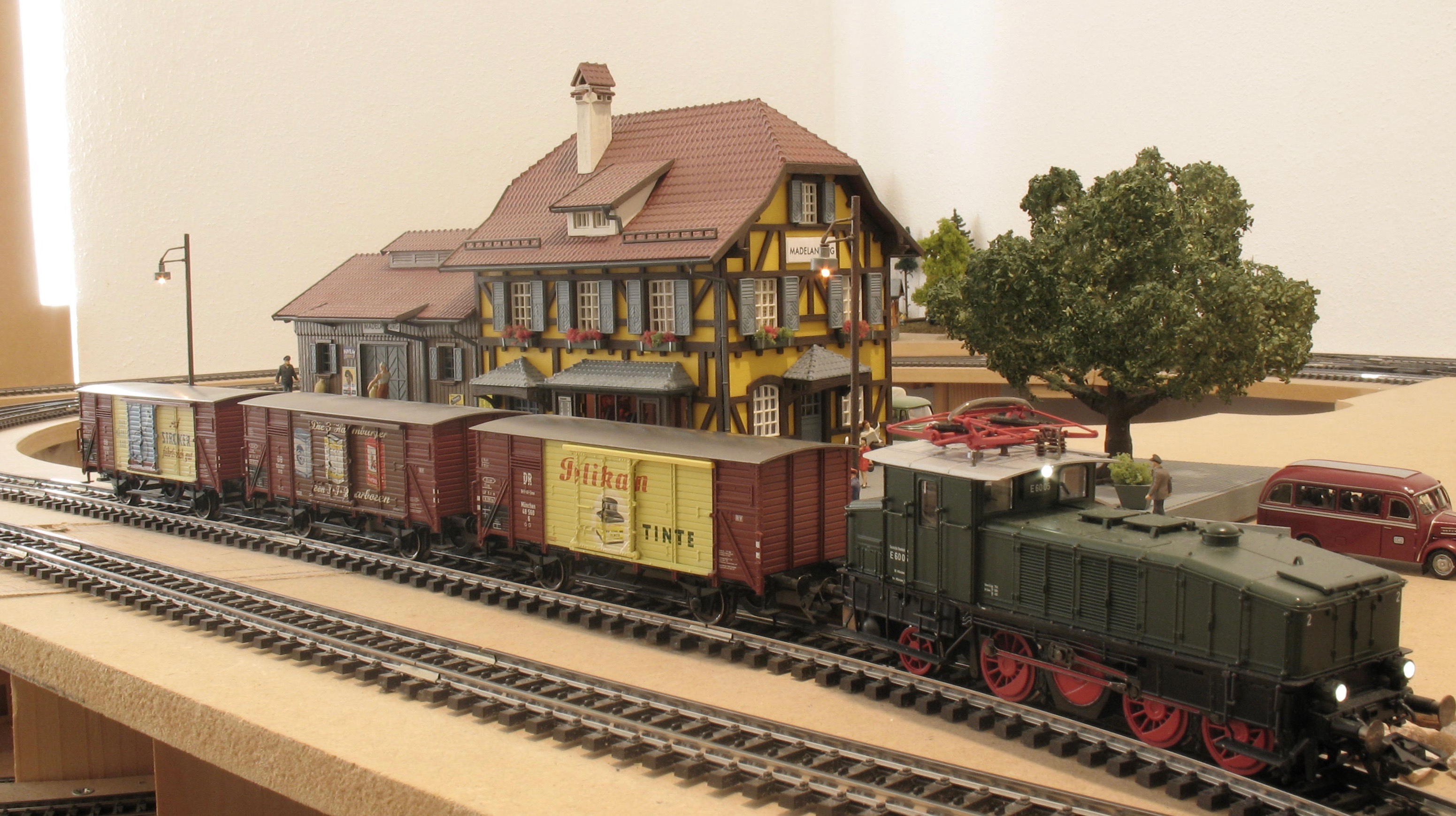

Re: De modelbaan van '10103' - "Reclame-wagons" - 10/11/19
Gisteren heb ik een leuk setje goederwagons van Märklin gevonden. Erik Baas had me hier deze week via een foto in het aanwinsten-topic opmerkzaam op gemaakt en aangezien ik graag met Pelikan-vulpennen schrijf, was dit natuurlijk een setje die ik moest hebben. In Houten kwam ik het setje (48783) ook meteen tegen dus dat was snel geregeld.
Een leuk detail aan de set is het bijgeleverde blaadje van Märklin. Het is een herdruk van een reclamefolder uit 1952 die blijkbaar door de Berlijnse Deutsche Eisenbahn-Güterwagen-Reklame Kommandit-Gesellschaft van Fr. Albert Jetzsch gemaakt is. In de folder wordt uiteraard het adverteren door middel van wagons aangeprezen, waarbij echter vooral de extra informatie interessant is. Zo blijkt uit de bijgevoegde foto's in de folder dat de wagons ook echt zo bestaan hebben (net als de twee wagons uit het bijbehorende setje 48782). De foto's werden namelijk als voorbeeld voor een reclamewagon in de folder opgenomen. Voor in totaal DM 2100,- kon je een jaar lang een wagon met jouw reclame-afbeelding laten rondrijden. Voor die prijs kreeg je dan ook nog een foto van jouw wagon erbij. Volgens de folder werden alleen nieuwe G-wagons gebruikt die door heel Duitsland zouden rondrijden (ook in afgelegen gebieden waar amper reclame gemaakt werd) en niet op een zijspoor mochten worden gezet. In een goederentrein mochten ook maar maximaal twee tot drie van deze reclamewagons meerijden. Verder zouden maar hoogstens 3000 G-wagons in totaal van reclame worden voorzien.
Ik denk dat ik ze maar ga verdelen over een drietal goederentreinen, dat lijkt me leuker dan ze zo achter elkaar te laten rijden in een trein. :)
Re: De modelbaan van '10103' - "Reclame-Wagons" - 10/11/19
 8) Toch zo met zijn drietjes en de mooie lok ervoor is het ook een in het oog springende combi. :thumbup: B)
En een leuk aanvullend verhaal. :thumbup:
Marc,
Wat een prachtig setje met de reclame van Pelikan is er bij je binnen gereden. :) :thumbup:
De loc past er perfect voor en maakt er een mooi sleepje van het geheel.
Ook leuk de informatie die je erbij geschreven hebt weer wat geleerd mijn dank hiervoor.
Heel veel rijplezier toegewenst met je fraai aanwinst.
Graag gedaan!
De Pelikan-wagon is met die DR- en Brit-Us-Zone opschriften echt zo'n periode IIIa wagon. Daar hoorde dan ook een een periode IIIa-locje bij. ;)
Dat zijn fraaie karretjes, Marc  :thumbup:
En inderdaad, zo hier en daar in een sleep zijn die extra leuk om te zien  ;)
Ik heb er ook zo een paar en laat ze af en toe eens meerijden.

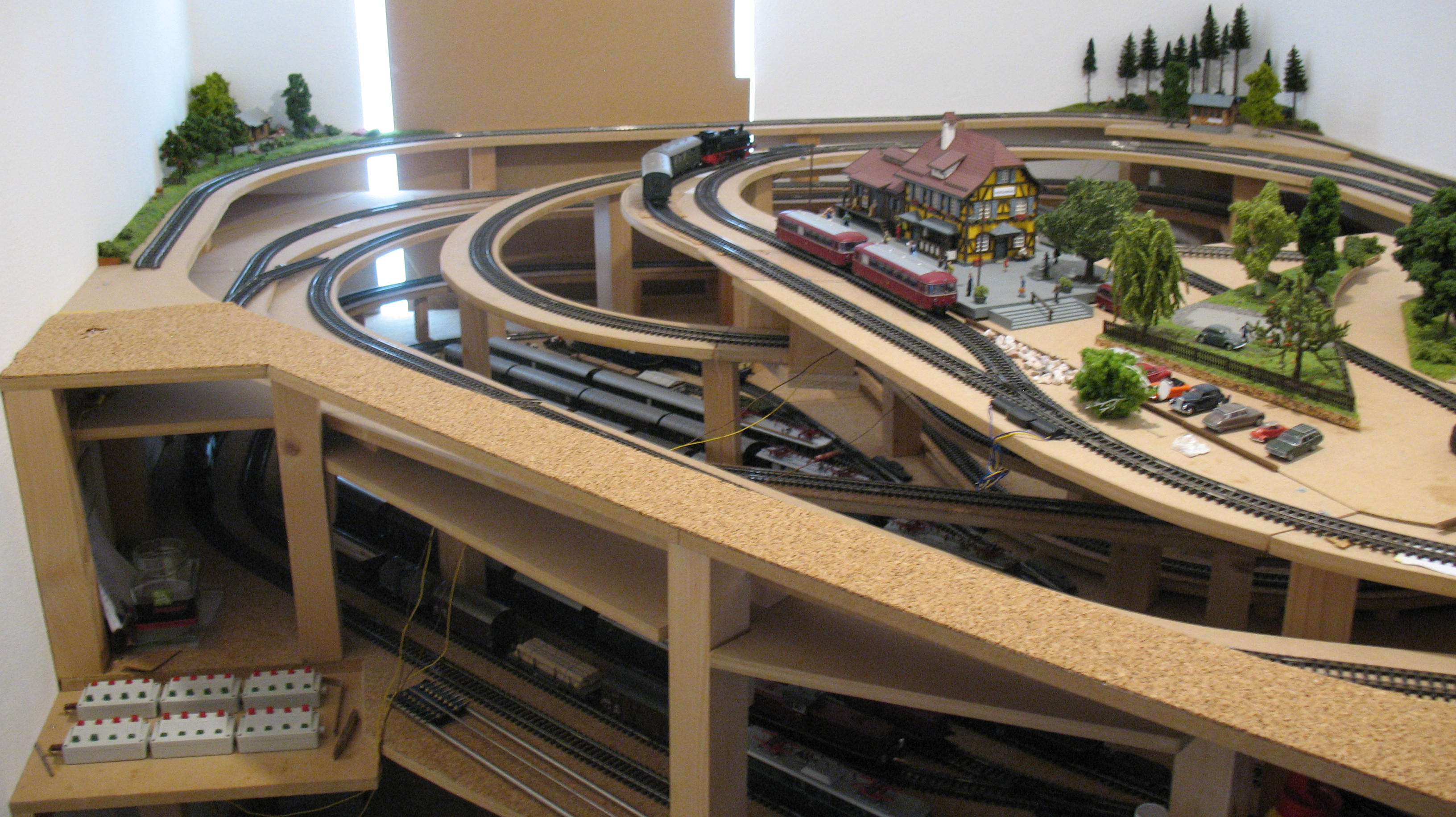

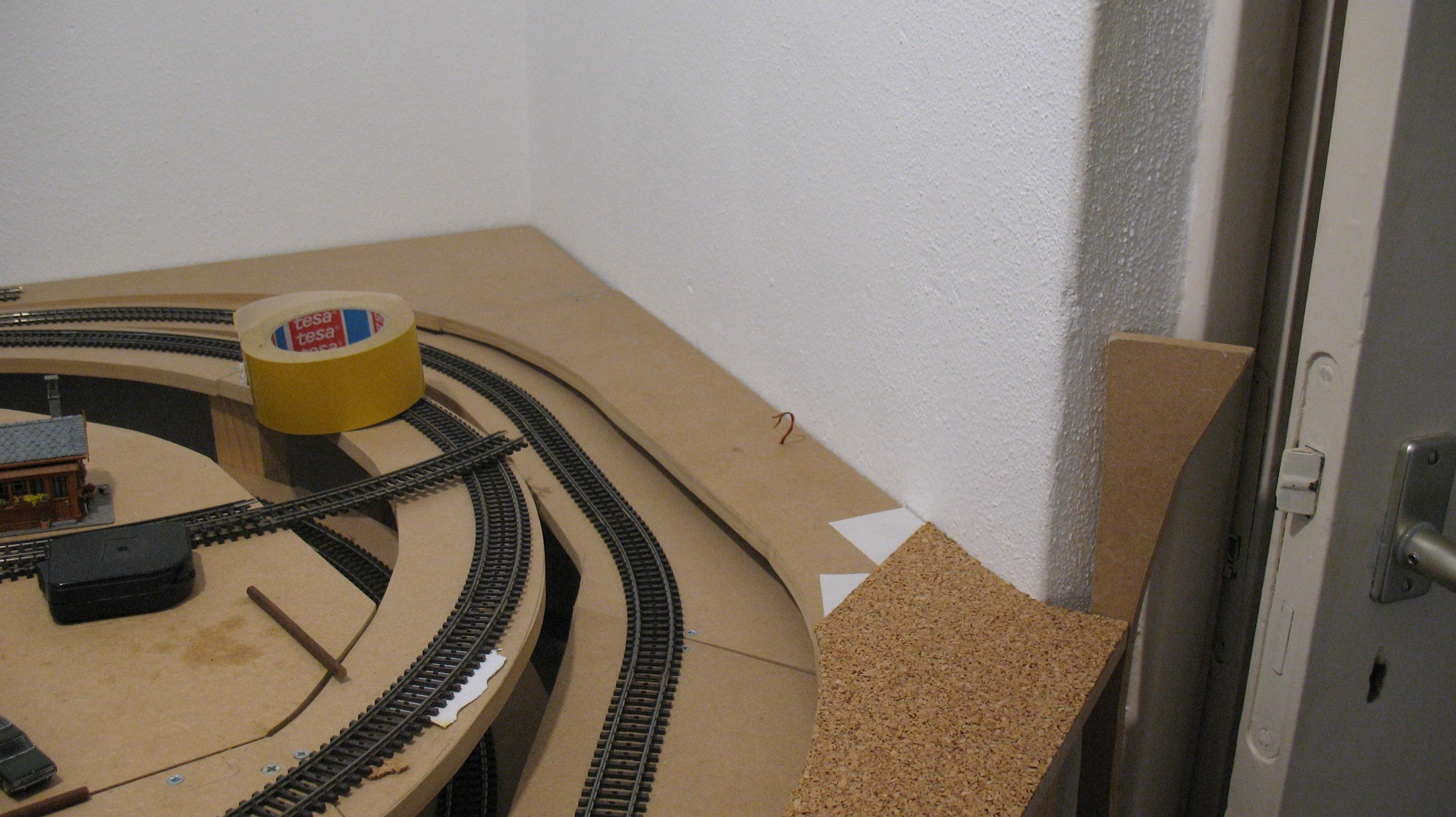

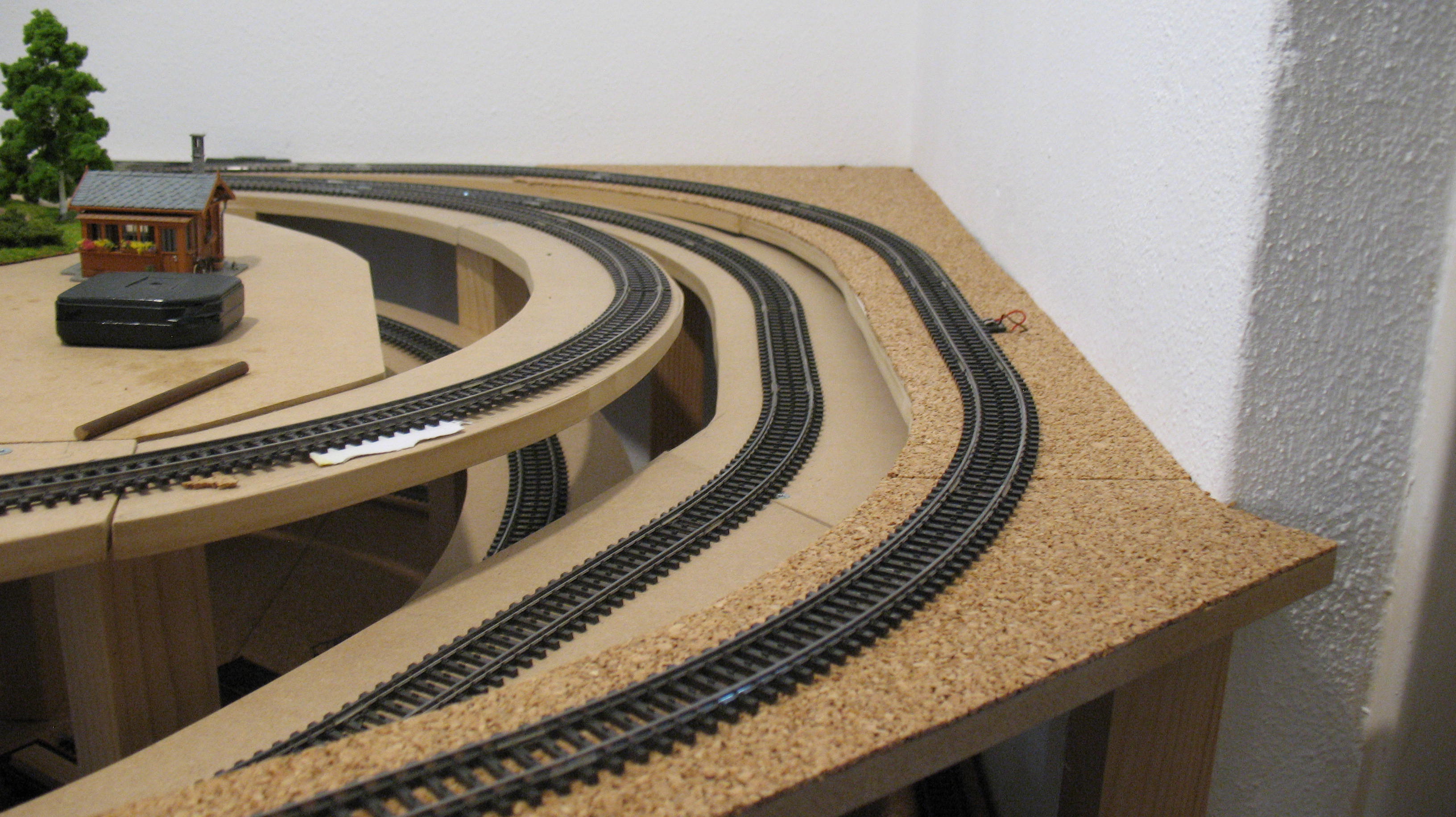

Re: De modelbaan van '10103' - "Kurk opnieuw" - 15/02/20

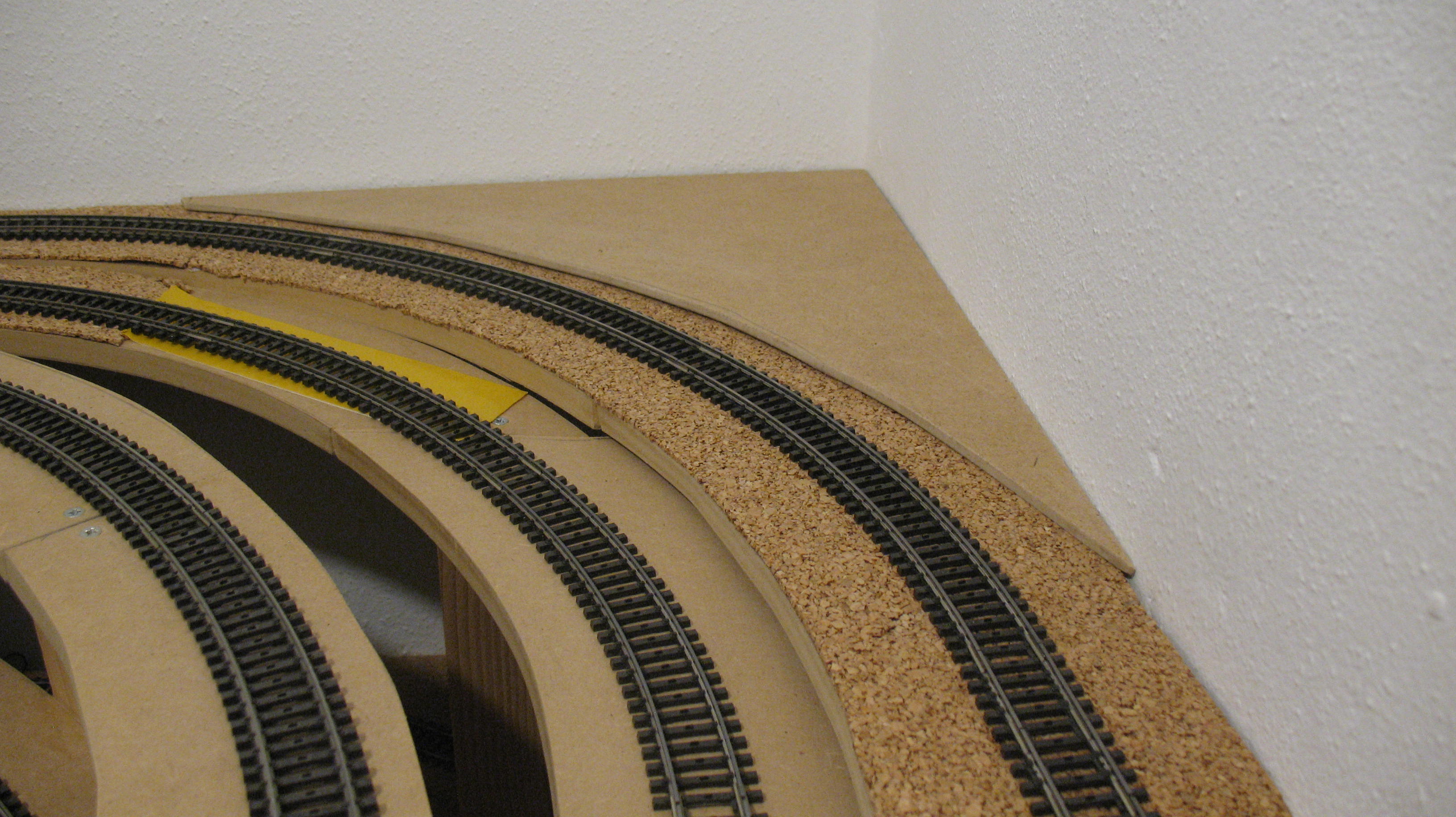

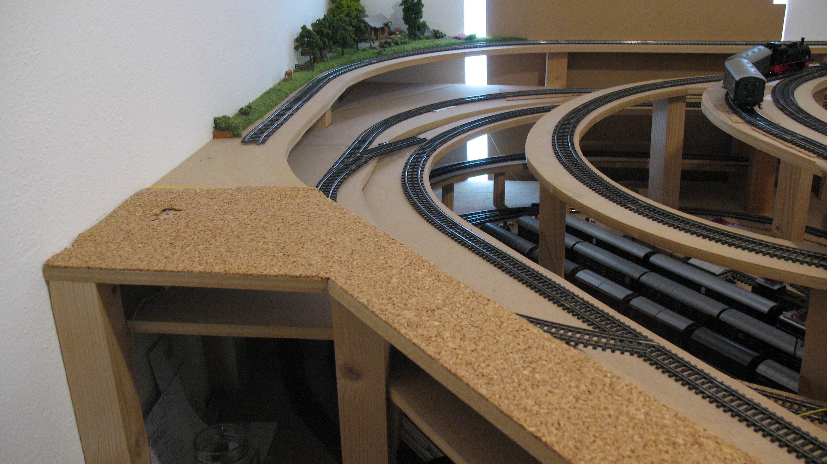

Gister en vandaag eindelijk weer eens zin en tijd gehad om lekker met de treinen bezig te zijn. Eerst maar eens twee locs aangepakt die wat 'moeilijk' deden. Een beetje aandacht en een aai over de panto's hielp gelukkig voldoende waardoor ze nu weer vrolijk rondrijden. :)
Toen ook maar meteen de kurkrol tevoorschijn gehaald en begonnen met een laatste grote klus: er zijn nog steeds een groot aantal stukken baan die bloot op het hout liggen, zonder een zacht kurken bedje dus. Hier ook maar eens een begin mee gemaakt om dit eindelijk af te ronden.
Beste Marc,
Zie ik t goed dat jij het kurk met aan twee zijden plakkend tape bevestigt?
Lijm jij vervolgens de rails op het kurk?
Hoor t wel.
Vast dank.
Hoi Peter,
Klopt, de kurken laag heb ik met Tesa dubbelzijdige tape vastgemaakt. De rails ligt nog steeds los daarop, maar zal uiteindelijk vastgelijmd of ook met dubbelzijdige tape (als er ook nog ballast op komt) vastgemaakt worden.
Hoi Marc,
Het kan geen kwaadst sommige loc?s even wat extra aandacht te geven ze moeten toch vele kilometers maken op je baan.
Ik zag dat jij je kurk met dubbelzijdige tape vast maakte, dat zou voor mij ook handig geweest zijn, de leverancier van het kurk rade mij waterkit aan, dat heb ik gebruikt maar is veel meer werk dan de door jou gebruikte tape.
Hoi Peter,
Met die dubbelzijdige tape gaat het inderdaad prima. Het enige nadeel is dat die tape nogal plakt. :D
Je kunt dus niet nog even schuiven met het kurk als je het al op de tape hebt gelegd. In de meeste gevallen hecht het zich meteen zo goed, dat je dan alleen de kurk uit elkaar trekt.
Bij baangedeeltes die niet tegen een muur aan zitten (zie bijvoorbeeld het smalle rechte stuk vooraan op de derde foto hierboven), leg je gewoon een iets groter stuk kurk erop en snijdt dan de overtollige randjes aan beide zijdes weg.
Bij de muurstukken moet je iets voorzichtiger en nauwkeuriger werken: De tape op het hout plakken, de kurk op maat uitsnijden, uittesten, dan pas het bovenste laagje van de tape er afhalen en vervolgens de kurk meteen goed tegen de muur aanleggen. De randjes aan de open kant kun je dan weer wegsnijden.
Edit 30 juni: Na de hitte van de afgelopen weken merkte ik dat de dubbelzijdige tape toch wat moeite heeft om de kurk 'vast te houden'. Het idee van Michel/Ramdani om boekbinderslijm te gebruiken ga ik de volgende keer toch maar eens uittesten.
ik heb mijn kurk vastgeplakt met boekbinderslijm,kan je nog iets corrigeren,
maar iedereen heeft zo zijn eigen methode ;) ;
Michel

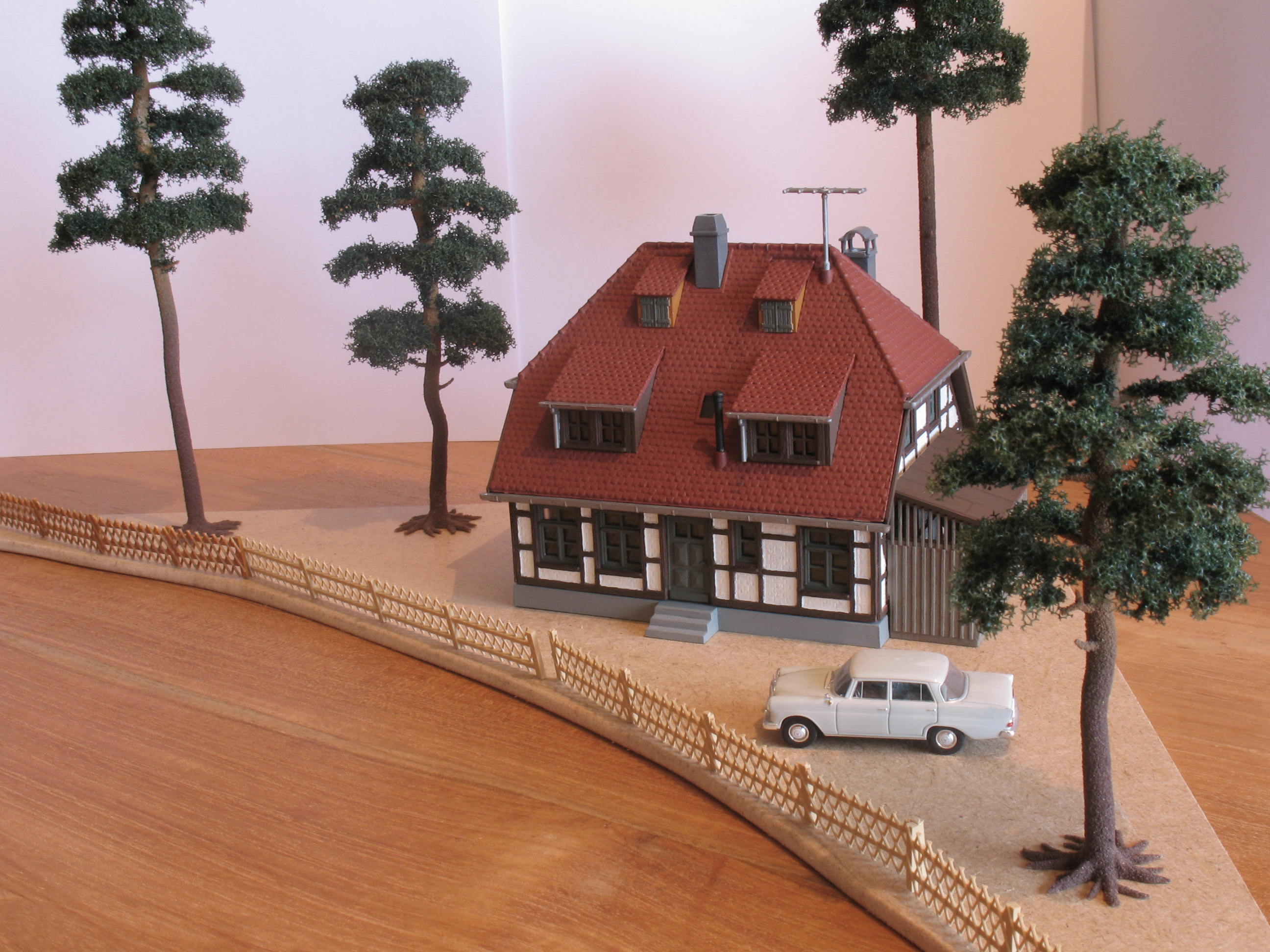

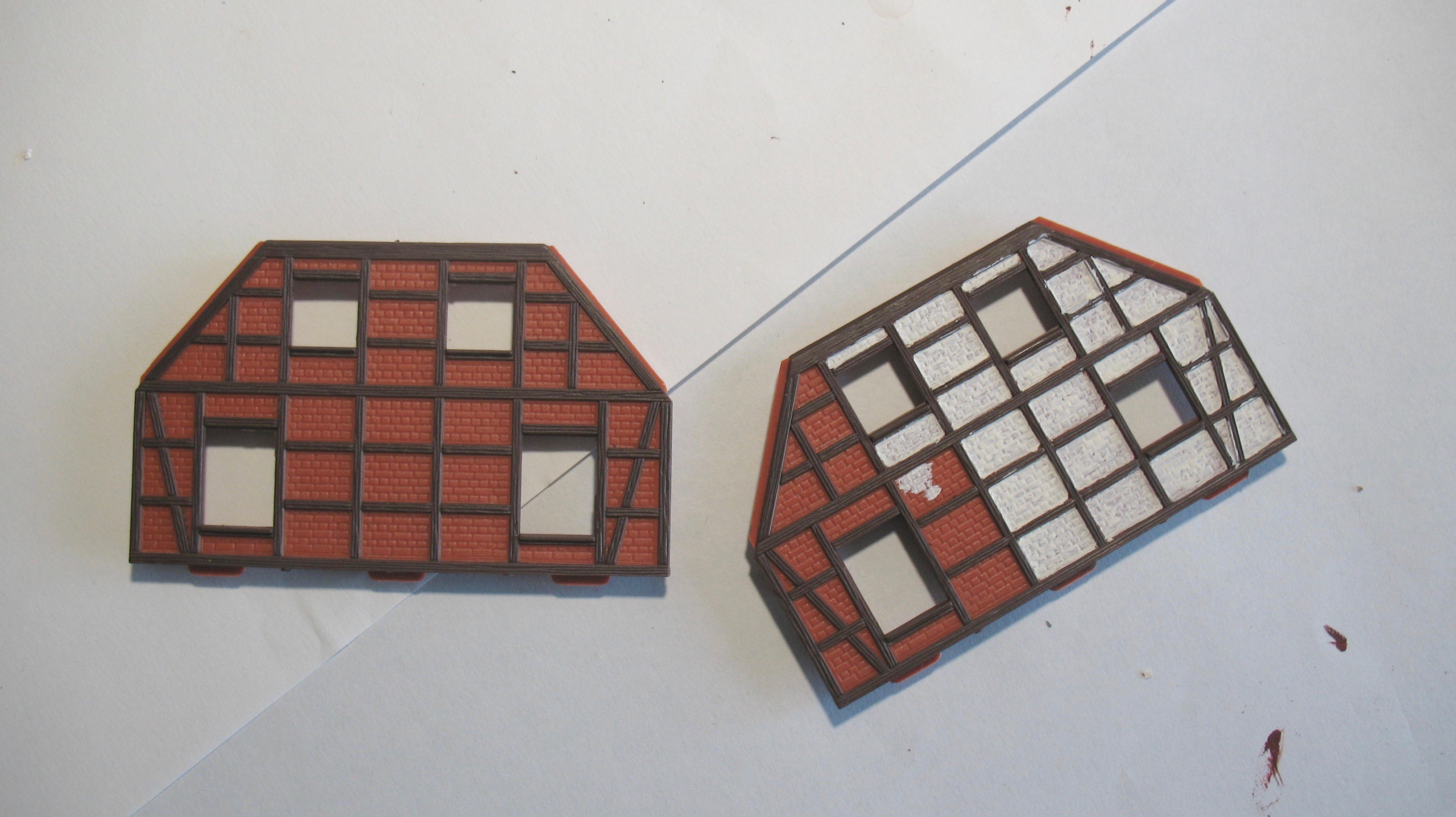

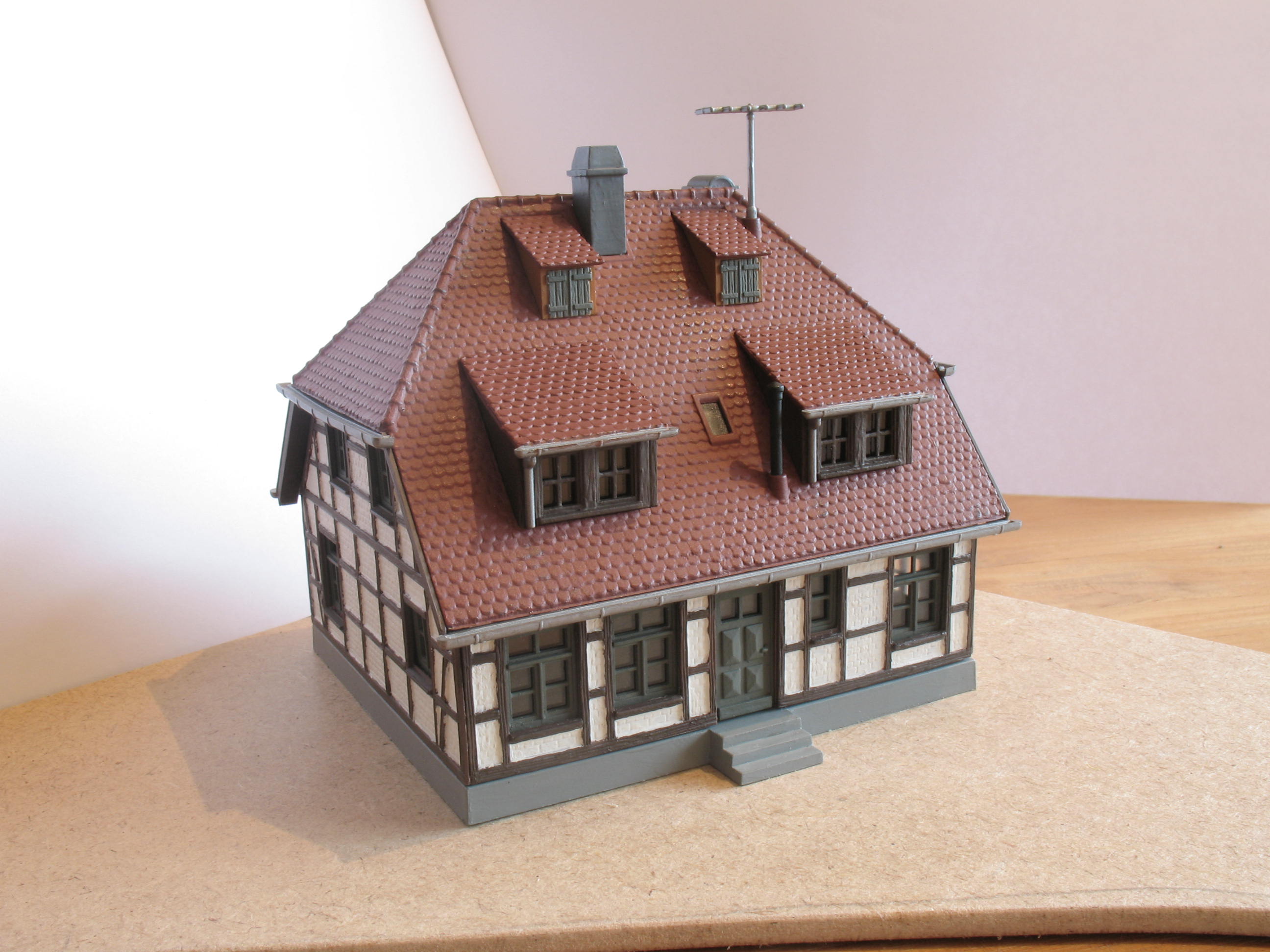

Re: De modelbaan van '10103' - "Nieuw projectje" - 27/02/20
Het fraaie weer van de afgelopen dagen (...) zorgt er mooi voor dat er weer meer aandacht is voor de modelbaan. Zo ben ik eindelijk eens begonnen aan de bouw van een huisje, dat al een tijdje in de kast stond.
Het betreft hier een modelbouwpakket van Kibri dat gebaseerd is op een huisje in het Spreewald. Nu is me dat een tikje te Oost-Duits voor mijn baantje, dus dat moest wat aangepast worden. De rode bakstenen werden wit geschilderd en zoveel mogelijk dicht gepleisterd, waardoor je van een afstandje de baksteenvorm niet meer ziet. Hierdoor ontstaat er een normaler, wit vakwerkhuisje. Helaas waren de muren en het houten vakwerkframe niet twee losse onderdelen. Het werd dus nogal een priegelwerkje om die vakjes allemaal wit te schilderen.
Tussendoor heb ik een dunne plaat op maat gezaagd, die als ondergrond moet dienen. Het huisje kan dan straks makkelijk in zijn geheel op de baan geplaatst worden.
De bouwdoos
De muren die een geheel vormen
De plaat waarop het huisje een plekje gaat krijgen.
En een eerste testopstelling
Het huisje moet nu nog voorzien gaan worden van regenpijpen, bloembakken en verlichting. Verder moet het hekwerk nog afgeschilderd gaan worden en de verdere aankleding van het geheel nog gedaan worden. Wordt dus vervolgd. :)
Marc,
tof huisje zo in het witte kalkwerk. Ziet er nu West-Duits uit ;)

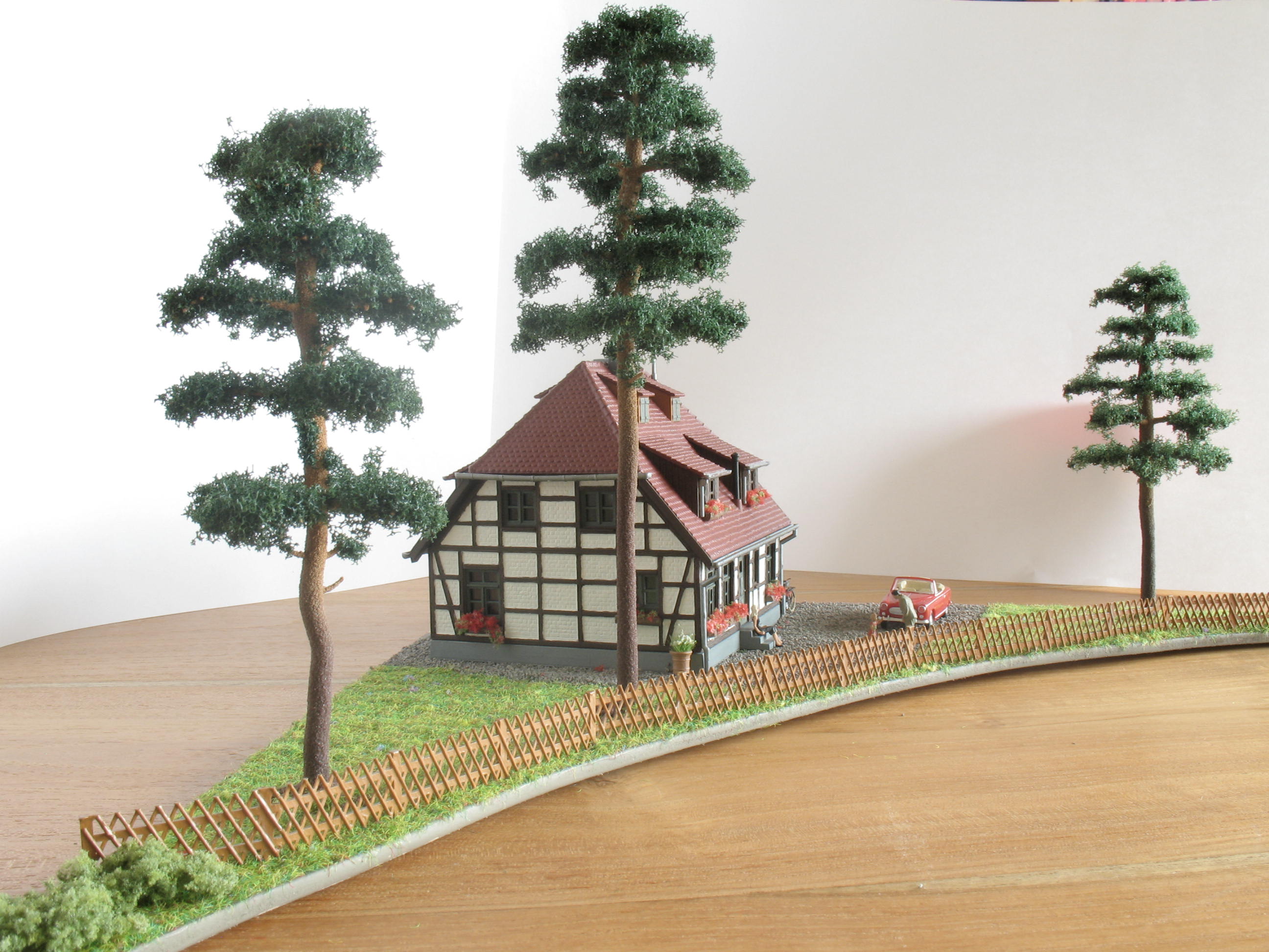

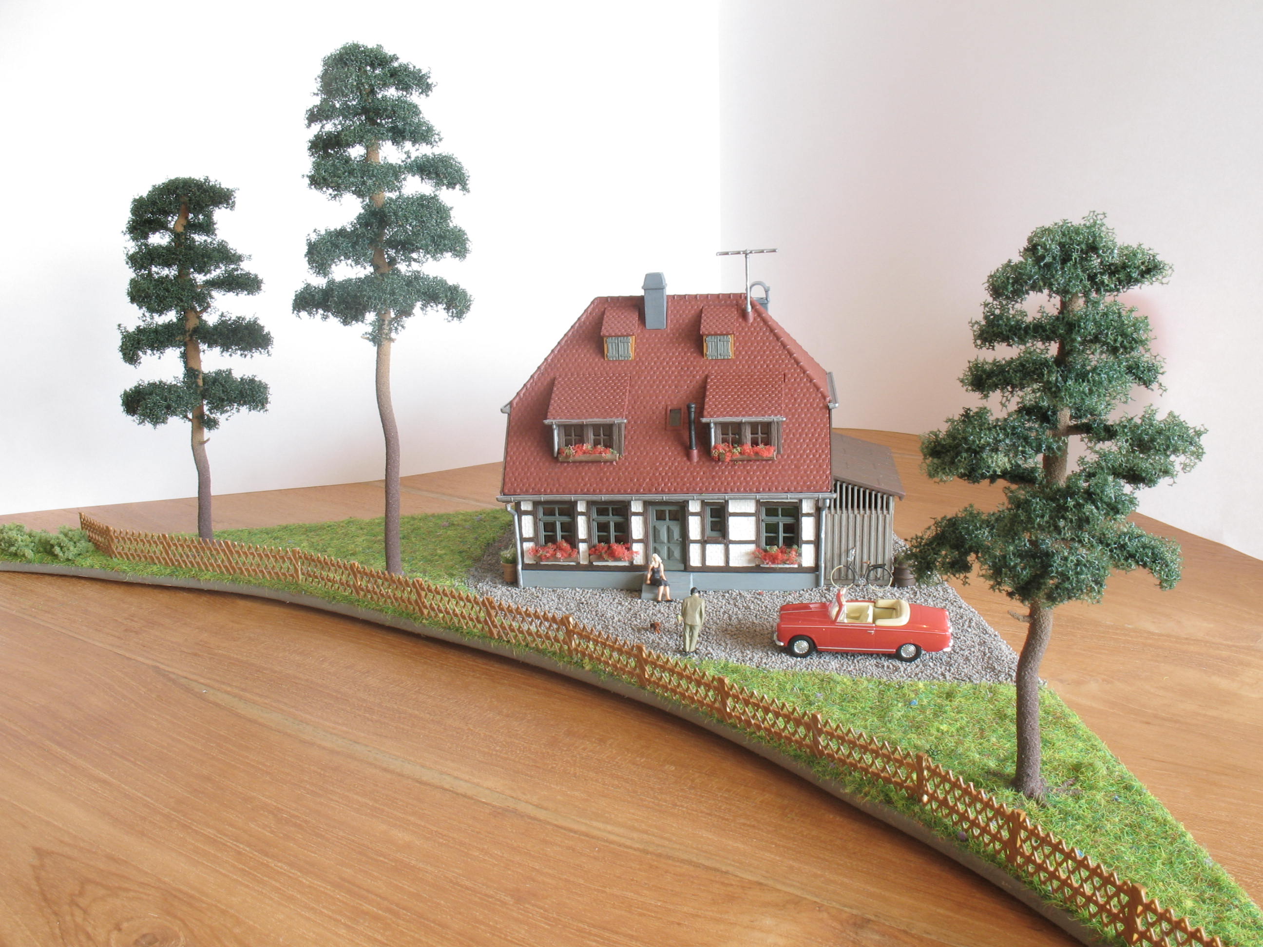

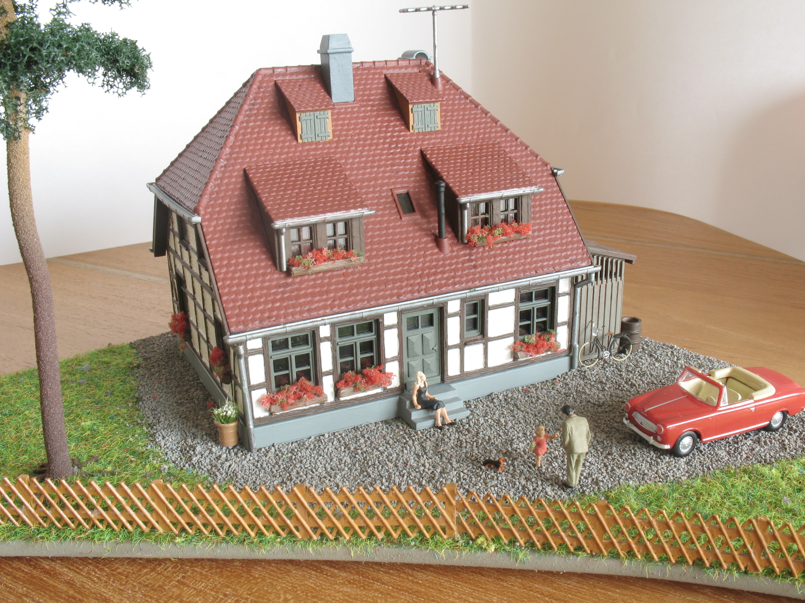

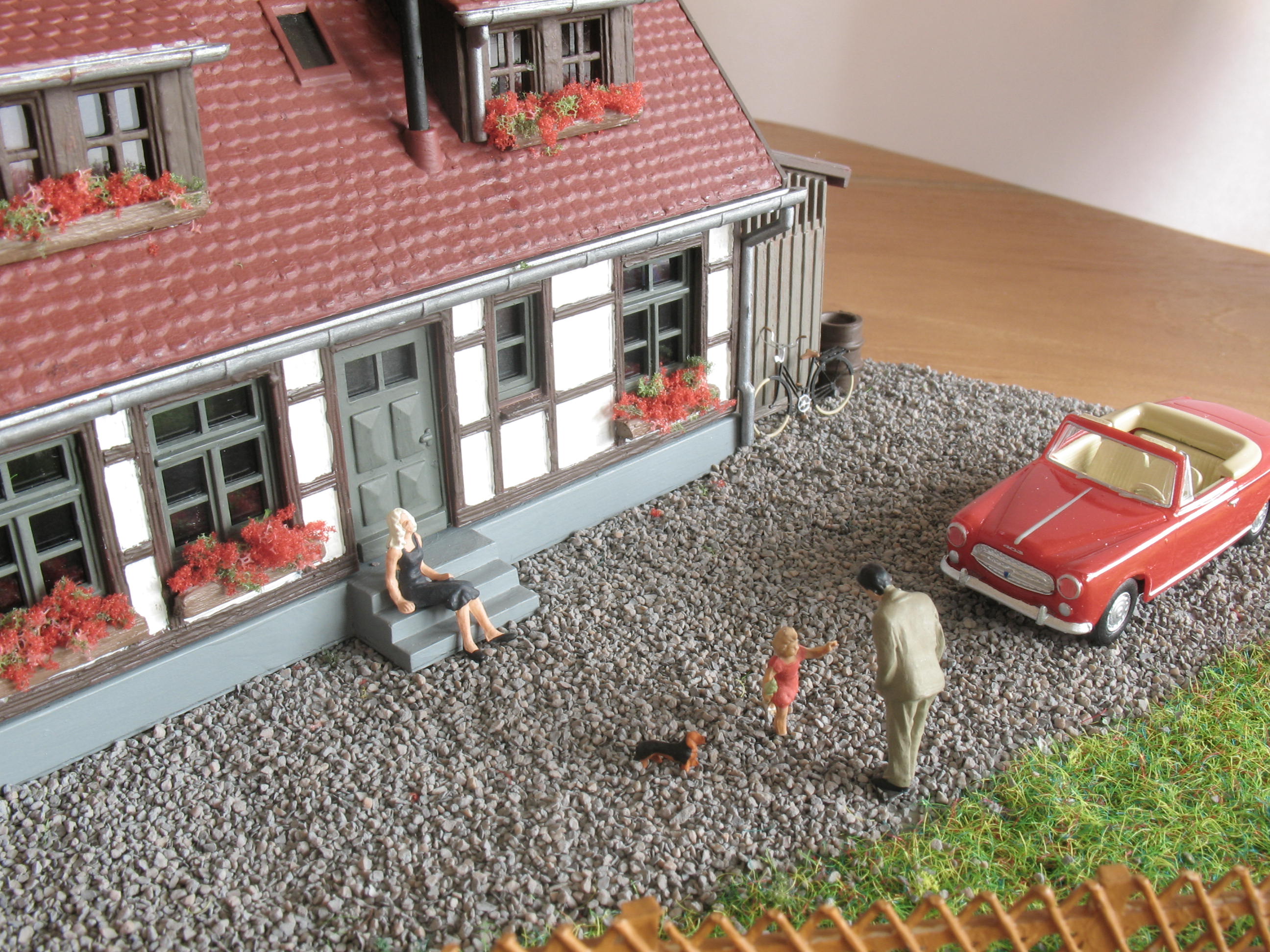

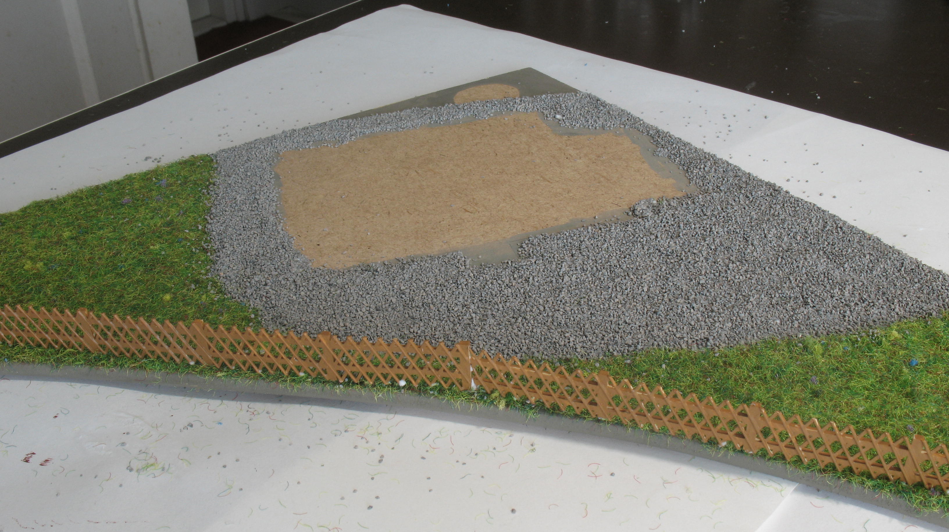

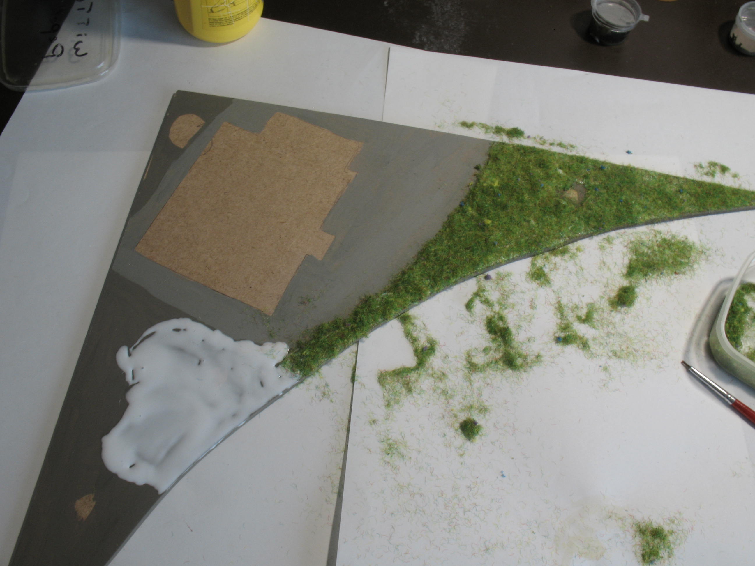

Re: De modelbaan van '10103' - "Projectje afgerond" - 28/02/20
Gisteravond en vandaag nog verder geknutseld aan het huisje en inmiddels is het zo goed als klaar! :)
Eerst de bodem verven met een ondergrondje waarna het gras gezaaid kan worden.
Daarna wordt het grind gestort en het hek geplaatst.
En dan staat het huisje op zijn plek, zijn de bewoners al ingetrokken en ook de bomen al volgroeid.
De Mercedes is intussen ingeruild voor een Peugeot 403 cabriolet.
Zoals het nog hoorde in de jaren zestig: vader wordt na een dag hard werken bij de Bundesbahn thuis vrolijk opgewacht en begroet door het hele gezin. ;)
Voor mevrouw ben ik nog op zoek naar een mooi bankje, dan kan ze daarop rustig naast de voordeur zitten. De kleine moet nog een schommel krijgen waarvoor een plekje in de tuin is gereserveerd.
Mooi gemaakt.
Echter mis ik wel een pad naar de voordeur. Zelfs in de jaren 60 hadden ze dat. Met grind kwam ook voor, maar ik dacht veel minder.
Ha Tony,
Bedankt!
Ja, voor het huis had ik ook klinkertjes kunnen leggen, dat had misschien beter gepast. Maar het moest ook weer geen al te deftig huis worden.

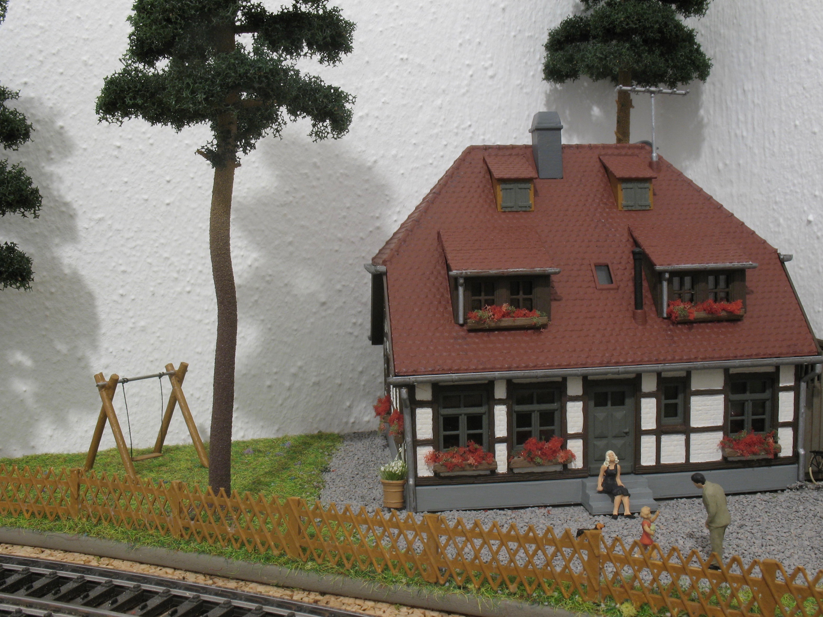

Mooi stukje scenery Marc  :thumbup: :thumbup:
Viessmann heeft een bewegende wip, leuk om hier de kleine meid een plezier mee te doen  :)
Hoi Peter,
Bedankt, ook voor de tip! De kleine heeft inmiddels al een schommel gekregen, die ook beweegt (als ik maar hard genoeg blaas). :D
......semper idem......
 @citaat Om de draden van de schommel te strekken: Gewichtje aan plankje (tijdelijk) bevestigen en daarna de draden instrijken met zwaar verdunde houtlijm. Na droging het gewicht verwijderen.  :idea:
Hoi Wim,
Dat werkt inderdaad prima! De touwen van de schommel hangen inmiddels mooi strak. :thumbup:
Marc,
Prachtig stukje scenery laat je ons zien. :) :thumbup:
Zoals van veel scenery kunstenaars op dit forum leer ik veel dus van jouw scenery handelingen leer ik ook en kijk ik graag de boel af hopen dat het in de toekomst net zo mooi wordt bij mij als bij jouw/jullie.
Hoi Michel,
Bedankt voor het compliment, maar dat is teveel eer. Ik zou me zelf - zonder valse bescheidenheid - echt geen scenery-kunstenaar willen noemen. Eerder iemand die ook veel afkijkt en vervolgens probeert hetzelfde te bereiken. ;)
Ik merk wel, dat ik het erg leuk vind om met de 'scenery' bezig te zijn. Een eigen wereldje creëren en lekker knutselen. Het kost alleen veel tijd en je hebt er ook echt rust in je hoofd voor nodig. De kleine projectjes die ik tot nu toe heb gemaakt, zijn dan ook vooral in vakanties tot stand gekomen. Het zijn voor mij tegelijkertijd oefeningen voor het echte werk later als ik ooit nog eens een echt grote baan ga maken. Dan zal de 'scenery' - het landschap vooral - en het railplan toch meer één geheel moeten gaan vormen. Ik zit daar nu al regelmatig over te fantaseren, hoe die grote baan er uit moeten komen te zien.

Dag Marc.
De schommel is een mooie afsluiting van het project - nu nog een foto :wink: :roll:
Een goed geslaagd project, zeker nu het voorzien is van nette details, wat een zeer complete scene oplevert :thumbup:
Met name het plamuren van de bakstenen muren heeft een positieve bijdrage geleverd aan de uitstraling van het huis!
Bedankt Erik!
Ik zal vanavond nog even een foto maken van het huisje met de schommel.
Bij deze!

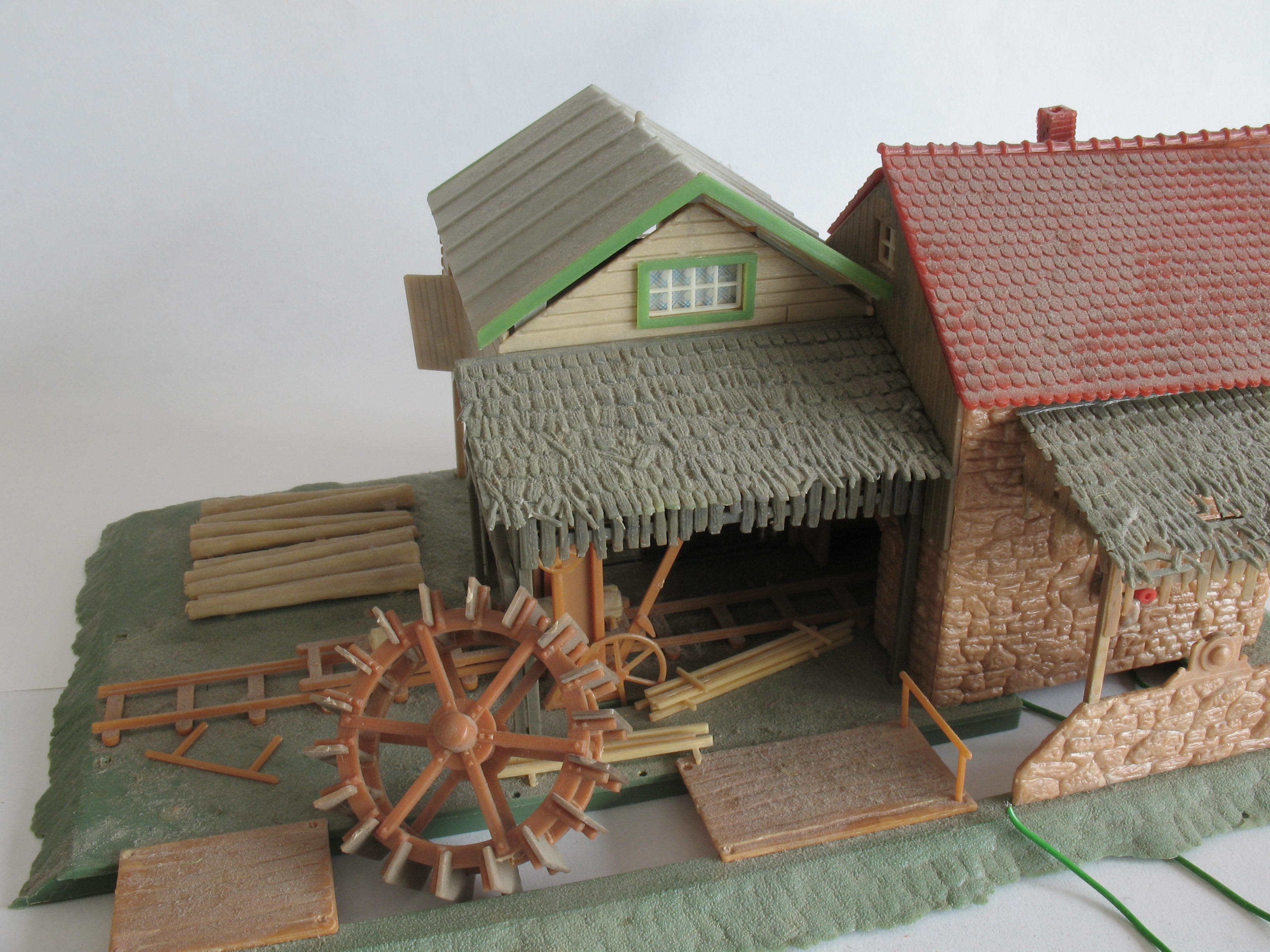

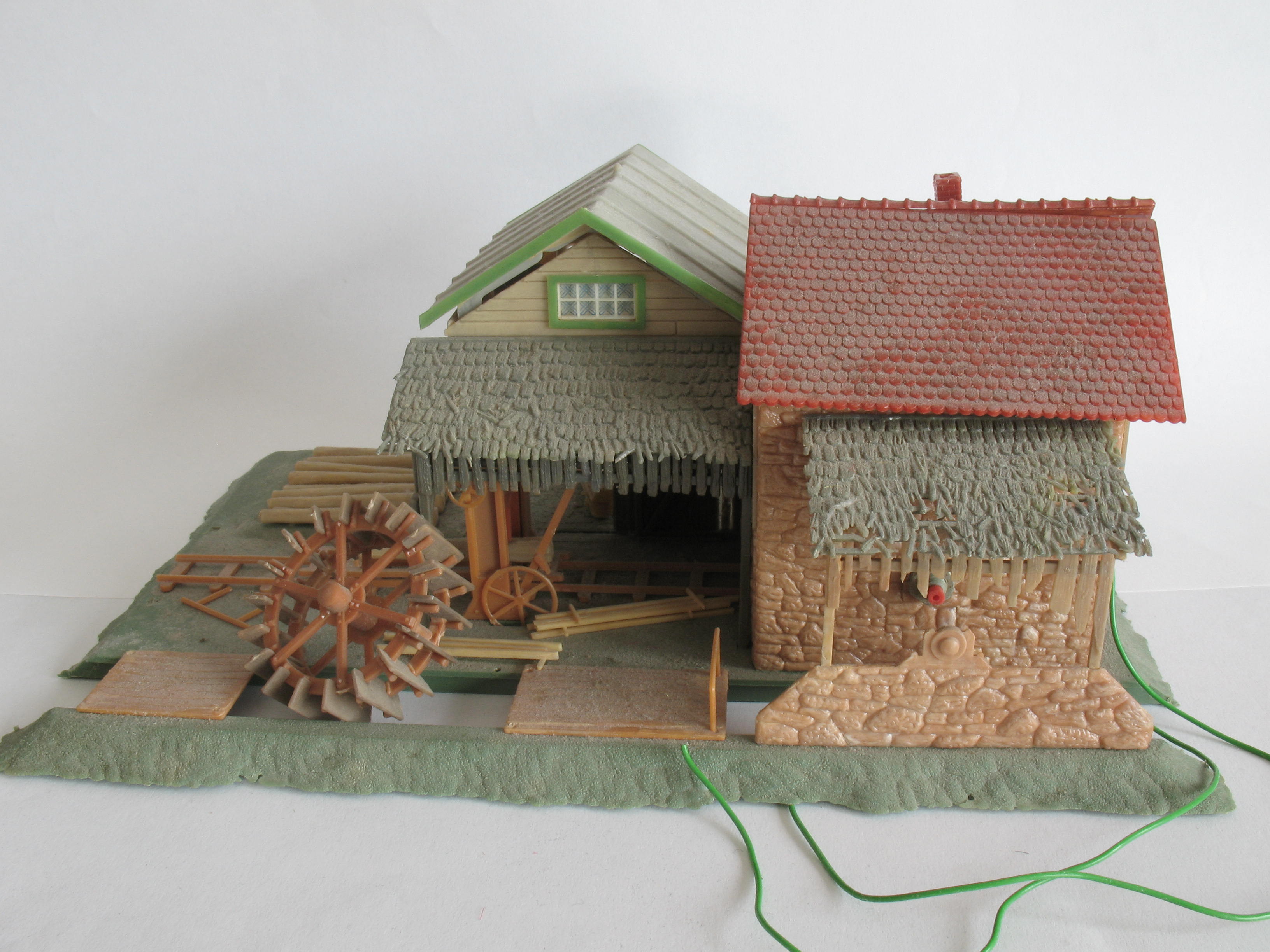

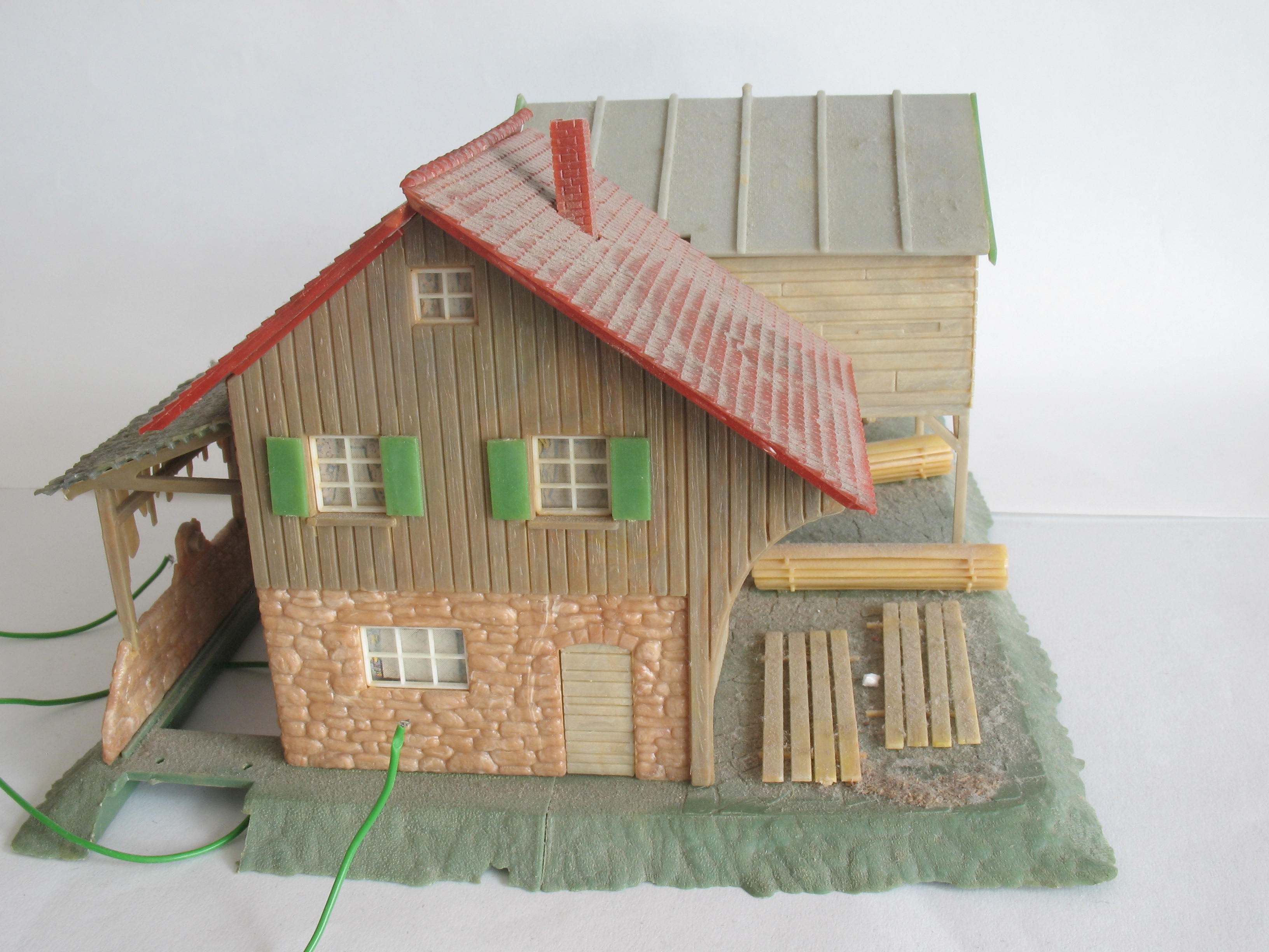

Nu ik ook bijna de hele dag binnen zit, is er naast het thuiswerken ook nog tijd voor andere zaken. Zo is het huis inmiddels alweer een stukje opgeruimder dan twee weken geleden...  :D
Bij dat opruimen kwam ik vorige week ook weer die kartonnen doos tegen met daarin allerlei bewaarde spullen uit mijn eerste modelbaanperiode. Eind jaren zeventig/begin jaren tachtig hadden mijn oudere broer en ik namelijk een uitgebreide Märklin-baan. Mijn broer was daarmee begonnen en had een mooie stad met groot station. Mijn stukje bestond uit een daaraan gekoppeld tafeltje met twee ovaaltjes. Op mijn baan geen stad, maar vooral veel bos met een klein stationnetje, een paar huisjes en een meertje. Toen we beide ouder werden, kregen andere interesses de overhand (in mijn geval motoren), de baan werd afgebroken en alle modeltreinspullen werden opgeborgen. Inmiddels zijn we meer dan tien jaar geleden beide weer begonnen aan een nieuwe baan!
In de kartonnen doos lag ook nog de trots van mijn oude baan: een houtzagerij van Faller! Hoewel stoffig is het gebouwtje nog in redelijke goede staat en bijna alle onderdelen zijn aanwezig! Bij deze zagerij hoorde een waterrad, die met een motortje aangedreven werd en tegelijkertijd ook een zaag liet bewegen. Tot mijn verbazing begon het motortje meteen te lopen toen ik de draadjes eventjes met een trafo verbond! :)
Het lijkt me leuk om de komende weken de zagerij te gaan opknappen en weer op mijn baan te gaan plaatsen. Daarvoor zal ik eerst alles moeten gaan ontstoffen en uit elkaar halen. Dan verven, een nieuwe bodemplaat maken en weer aan elkaar lijmen. Het motortje maakte altijd al best veel herrie, dus daar moet ook nog iets op bedacht worden. Ik ben benieuwd of het allemaal gaat lukken!
Re: De modelbaan van '10103' - "Corona-projectje" 03/04/20
Bakkie koffie? Lekker!
Wat een leuke watermolen  :thumbup:
Als ik me goed herinner word de motor met 16 volt wisselspanning gevoed toch? Je zou kunnen proberen de motor met de rijspanning te voeden, knop zo ver open draaien dat de motor goed loopt. Dat trucje doe ik ook met mijn blikken draaischijf en scheelt aanzienlijk in lawaai (hoewel nog steeds prominent aanwezig, maar dat heeft wel zo z'n charme  :) ).
Citaat van: 10103 op vrijdag 03 april 2020, 14:39:08
Hoi Marc, is het het motortje of is er ook een aangedreven zaag?
Ik heb de moderne versie van de zagerij van Faller en daar is het de zaag die lawaai maakt, zie filmpje;
https://forum.3rail.nl/index.php?topic=34471.msg1070553#msg1070553
En als het wel het motortje is zit die in de zagerij die waarschijnlijk als klankkast fungeert, misschien een beetje isoleren met schuimrubber of zo. :roll:
:) Wel een leuk bouwprojectje, suc6 en veel plezier ermee. :thumbup:
Deze motortjes van Faller zijn een categorie apart. Er valt met de stroom heel weinig te regelen qua snelheid en lawaai. Het motortje heeft 16v nodig om te draaien en doet dat vervolgens eindeloos. Naar mijn ervaring doet het nog niks bij minder stroom en (definitief) niet meer bij meer stroom.
Niettemin veel succes met een renovatie van de zaagmolen!
Bedankt voor de tips! :)
Het motortje drijft aan de voorzijde het waterrad aan en aan de achterzijde een balkje dat de zaag op en neer laat bewegen. De herrie zou inderdaad ook van het geklapper van het balkje en de zaag kunnen komen. Dat goed afstellen zal misschien ook veel schelen. Ik heb het motortje maar even aangezet en er nog niet verder naar gekeken. Maar ik wist meteen weer, waarom ik vroeger ook niet altijd de zagerij de hele tijd aan had staan. :D

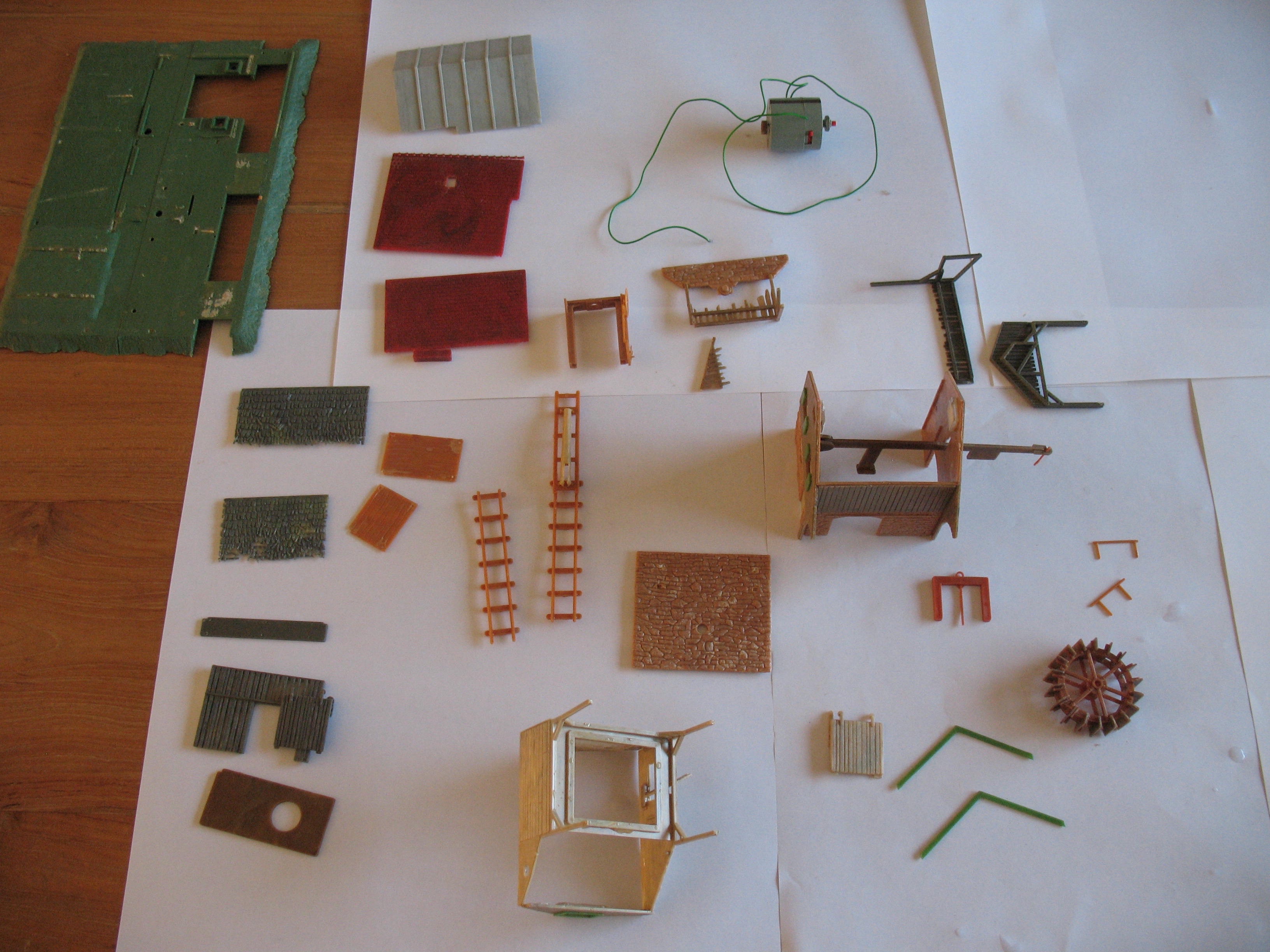

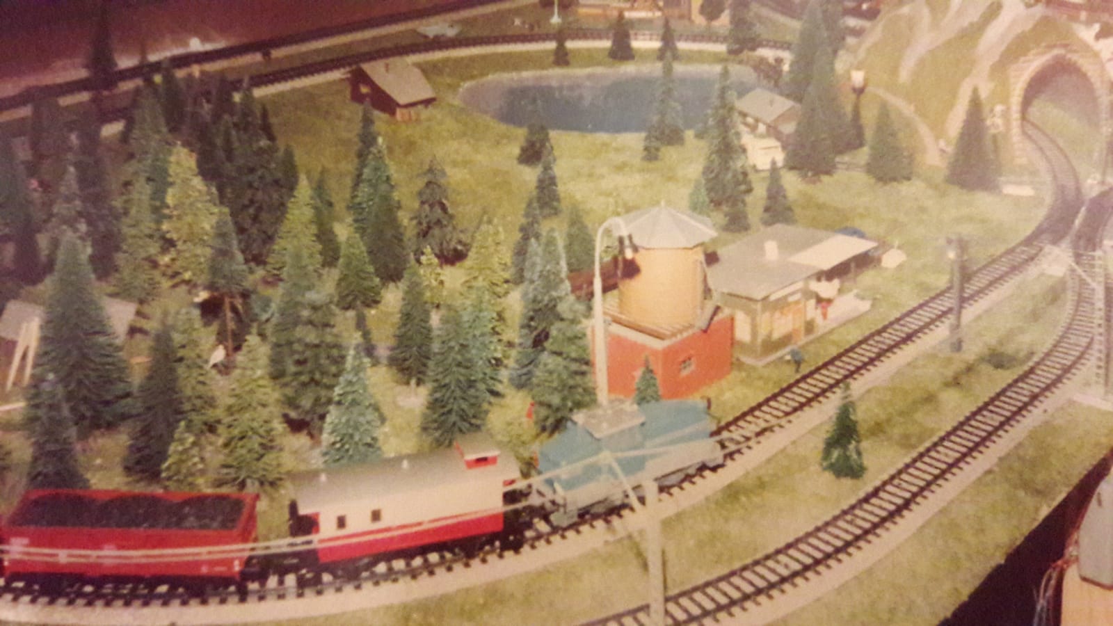

Inmiddels is de zagerij met wat voorzichtig grof geweld helemaal uit elkaar gehaald. De schilder kan nu aan de slag. :)

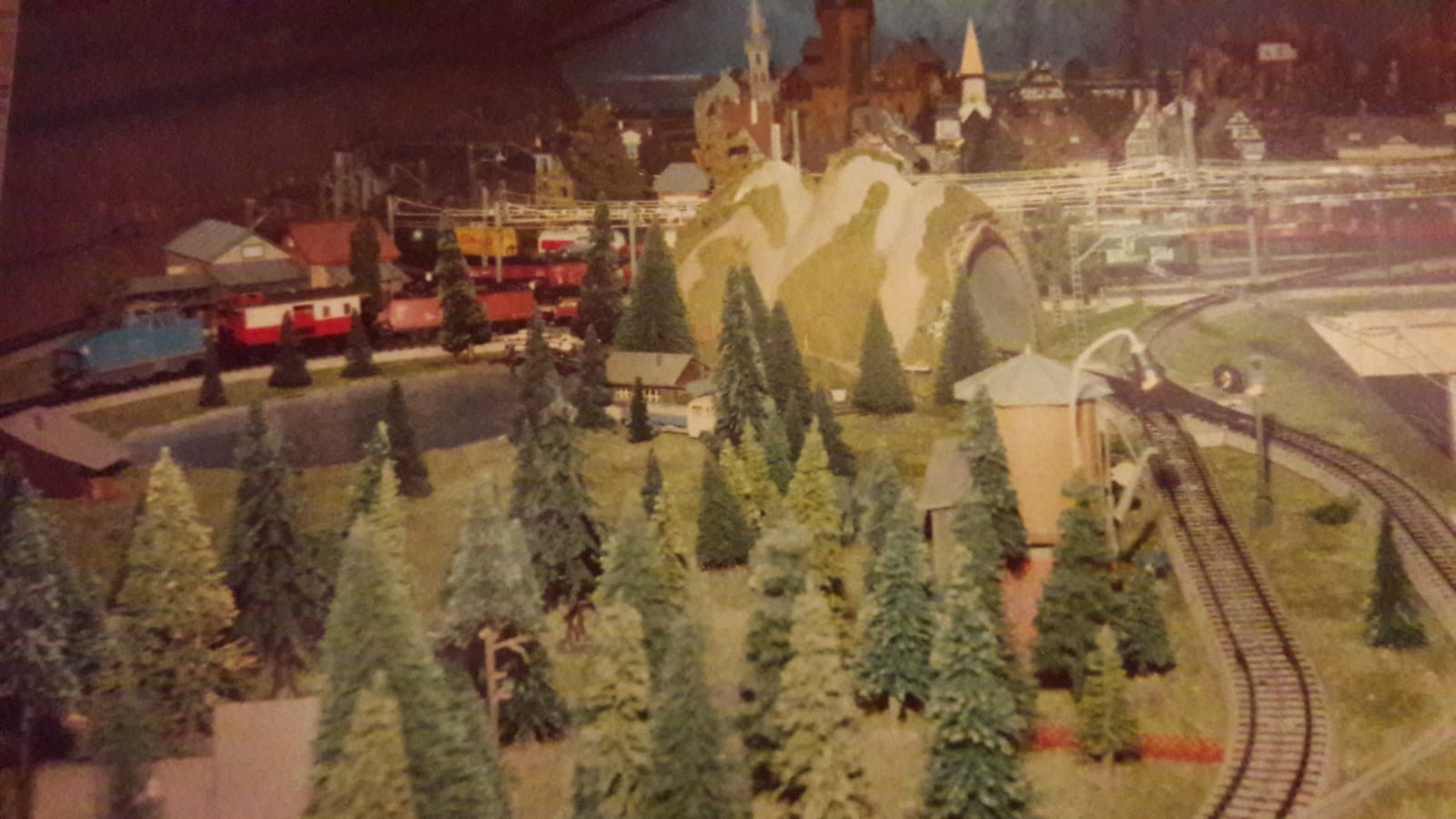

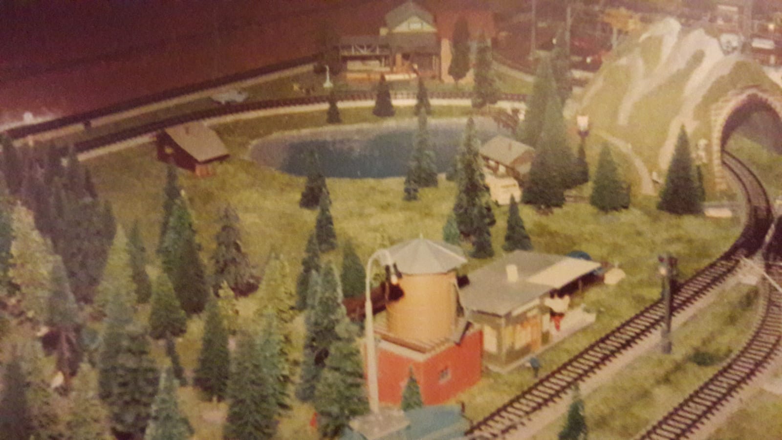

Toen ik met mijn broer over de zagerij sprak, kwam hij ineens met oude foto's aanzetten. Op de plaatjes hieronder is mijn oude baantje te zien - met de toen nog nieuwe Märklin DHG 500 en boven in het midden de zagerij! De foto's zijn qua kwaliteit niet om over naar huis te schrijven, maar goed. Dit was in september 1982. Oef....
Kijkend naar de bovenste foto realiseer ik me ineens dat er een deel ontbreekt aan de huidige zagerij. Het meest linker gedeelte - een soort opslagzoldertje - heb ik nu niet meer in zijn geheel terug kunnen vinden, alleen wat losse stukjes (een muurtje en een deel van het dak). Daar moet dus nog een creatieve oplossing voor komen.... Hmmm....  :roll:

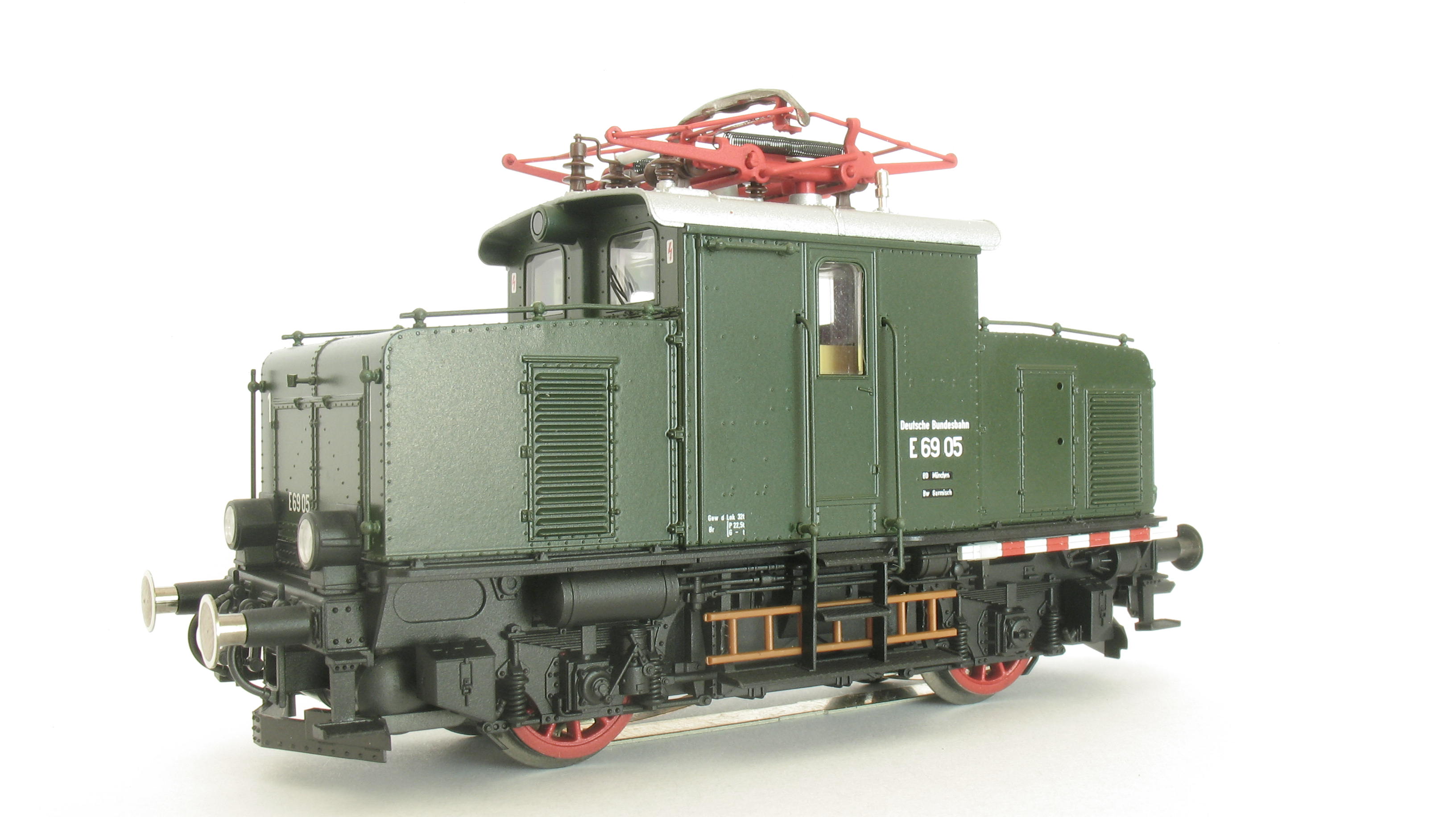

De modelbaan van '10103' - "E69 05 is niet meer" 10/04/20
Vandaag helaas een minder leuk berichtje gekregen. Mijn E69 05 van Fleischmann zal niet meer rijden op mijn baantje.  :-(
Afgelopen januari had ik hem afgegeven bij de treinenzaak omdat de loc af en toe stil bleef staan en ander raar gedrag begon te vertonen. Het locje werd opgestuurd naar Fleischmann en daar hebben ze nu moeten constateren dat hij niet meer gerepareerd kan worden. Hij is onherstelbaar beschadigd en de benodigde vervangingsonderdelen zijn er niet meer en worden ook niet meer gemaakt. Dat zal natuurlijk samenhangen met het afstoten van het H0-assortiment door Fleischmann, maar het is wel zuur.
Ik baal er best van, want deze E69 was een van mijn lievelingen. Het locje reed zo mooi stil en soepel en ook de geluiden waren echt goed voor elkaar. De loc was nog wel in de garantie dus het volledige aankoopbedrag zal worden teruggestort.
Re: De modelbaan van '10103' - "E69 05 is niet meer" 10/04/20
Dat zijn mindere berichten Marc, kan er geen andere motor of decoder in?
