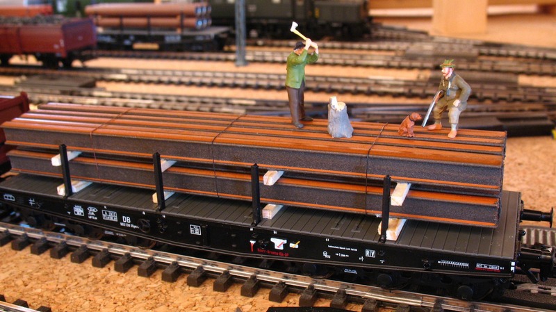

Het is alweer een tijdje dat ik met de baan bezig was. Het motorseizoen is aangebroken en meestal wordt het dan ook wat rustiger in het kleine 1:87-wereldje.
Maar goed, sinds zaterdag is er een nieuwe wagon op het rangeerterrein aangekomen. Een nieuwe zes-asser beladen met stalen profielen (Märklin 48680). Meegekomen uit Houten zijn twee - nou vooruit, drie dan - bewoners die eerder in een bos dan op een wagon thuis horen. Geen idee wat die rare snuiters daar aan het uitvoeren zijn.

Mooie wagon Marc. :thumbup: :thumbup:
Het zijn wel goede bewakers die 3 rare snuiters voor je staal. :D

Dat zijn heel knappe wagons, heb hier wagons staan met staal rollen 3X en 1x staalplaten.
Verder ja die rare snuiters jaag die maar vlug weg hoor.  :D :D  :thumbup: :thumbup:

Volgens mij zijn het houthakkers die verloren gelopen zijn, en denken dat ze met hout bezig zijn,  >:-D

Intussen heeft het spoorpersoneel de rare snuiters toch maar weggejaagd. Ze zitten nu weer opgesloten in hun doosje. Als het bos (ooit) klaar is, mogen ze er weer uit.  >:-D
Peter, deze zes-assers vind ik zelf ook inderdaad prachtig. Ik heb inmiddels een zestal van deze wagons (aangevuld met twee vier-assers), allemaal met een een of andere andere metaal-lading. Samen een mooi treintje voor achter de E 50.

Mooie wagen en vooral ook mooie lading, Marc  :thumbup:
Die snuiters zijn niet zo vreemd hoor; in de boomstronk zit een joekel van een boktor en zodra die stronk door de houthakker gespleten wordt, schiet de jager hem voor zijn raap. Als het schot niet dodelijk is, grijpt de hond hem alsnog bij zijn kladden  :o)

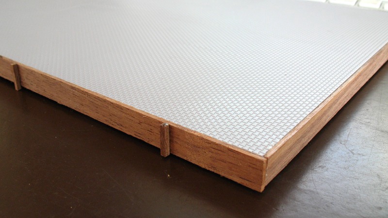

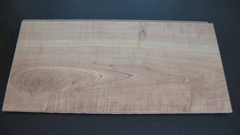

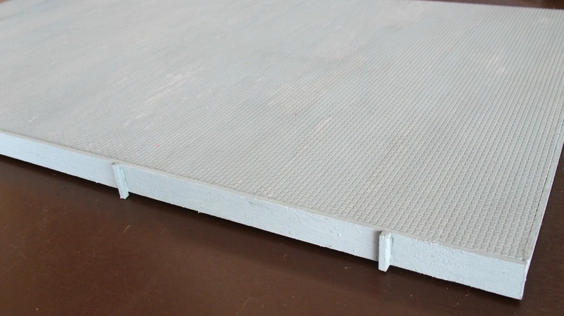

Afgelopen weekend ben ik begonnen met een klein verbeteringsklusje aan mijn baan.
We beginnen met een oud stukje laminaat dat nog ergens rondslingerde in huis:
Op de onderzijde wordt een laagje kurk geplakt om de juiste hoogte te krijgen:

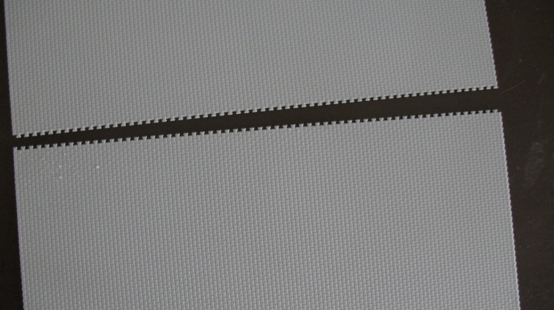

Vervolgens worden op de bovenzijde vier van deze platen met steentjes-motief van Auhagen (52408) geplakt. Het mooie aan deze platen is dat ze vrijwel naadloos in elkaar passen en dat je de gewenste oppervlakte zo groot kan maken als je wilt. De motiefjes die in elkaar grijpen heb ik hier al aan de linkerkant weggesneden:

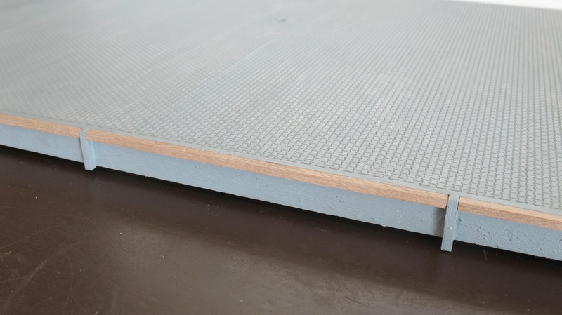

Nadat de platen vastzitten, komen er aan de zijkant houten balkjes tegenaan:
Vervolgens alles in de verf zitten en heel lichtjes verweren:

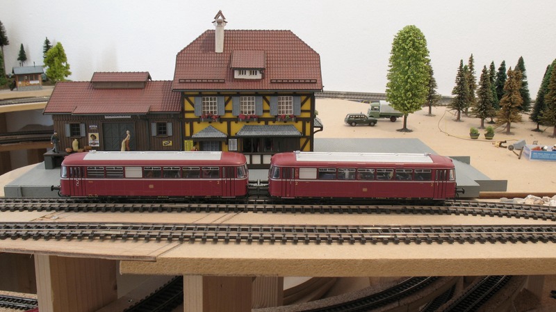

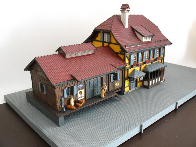

En dan hebben we een nieuwe bodemplaat voor het station! De originele plaat vond ik zelf altijd iets aan de kleine kant (ter vergelijking), vooral aan de perronzijde. Dat is nu opgelost:
Nu zijn we er nog niet, want er moet nog het een en ander aangepast gaan worden. Maar dat is voor de volgende keer.  :)

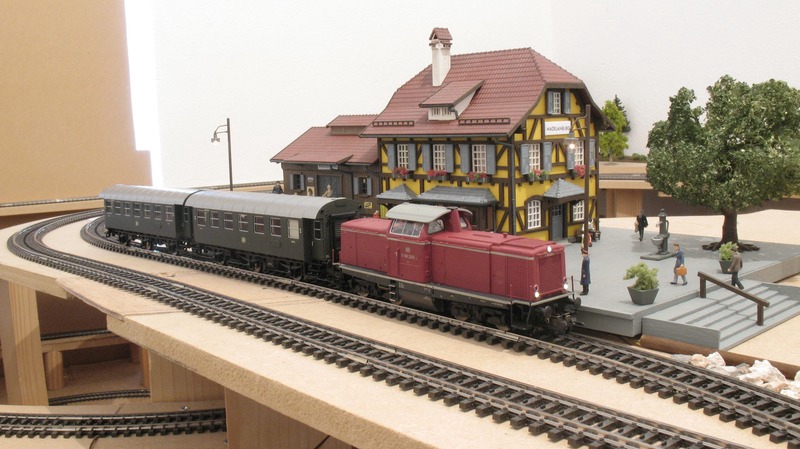

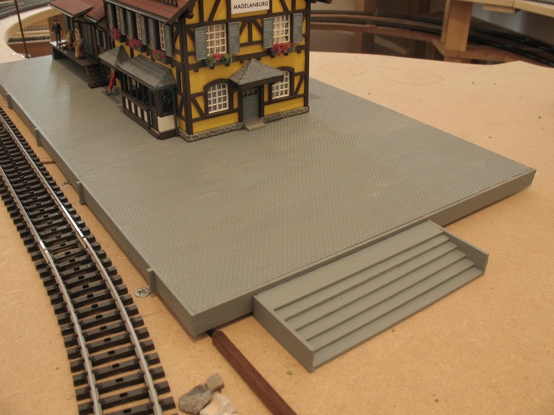

Intussen weer wat kleine dingen gedaan. Omdat de originele bodemplaat nu weg is, moest er ook een nieuwe vloer komen voor het 'wisselkamertje'. De medewerker daar heeft nu een eiken houten vloertje gekregen:

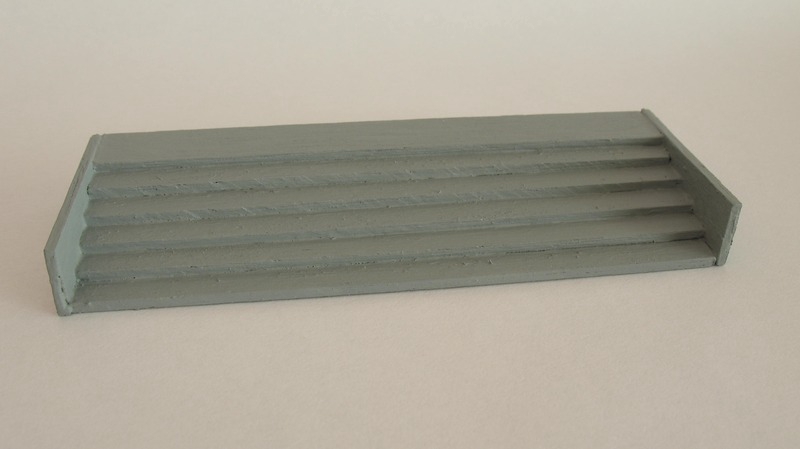

Ook moest er een nieuwe trap gemaakt worden zodat de reizigers op het perron kunnen komen:
Die uiteraard ook weer in de (beton) verf gezet werd:
Met het resultaat ben ik nog niet zo tevreden. Het lijkt een wat megalomane trap voor zo'n klein dorpsstationnetje. Misschien moet ik die toch wat minder breed maken.
Heel wat bescheidener is in elk geval het kleine opstapje naar de zijdeur. Ook die moest opnieuw gemaakt worden (samen met nog twee andere), aangezien het vorige opstapje aan de oude bodemplaat vast gegoten zat:
Prettig is wel dat de Schienenbus nu in zijn geheel langs het perron past. Dat was ook een van de uitgangspunten:

Re: De modelbaan van '10103' - Verbeteringsklusje - 11/07/16
-Marc:
Ik vindt de trap niet misstaan, je zou kunnen aan de zijkanten en één in het midden wat leuningen maken dat breekt de breedte van de trap wat

Kan je bij de rand van het perron geen extra rand maken, tussen de verticale staanders?
Van dezelfde maat, zodat die staanders niet uitsteken...
Citaat van: Jørg op dinsdag 12 juli 2016, 16:29:22
Goed idee, dat zou een oplossing kunnen zijn!
Citaat van: Simon BR39 op dinsdag 12 juli 2016, 16:45:17
Dit 'ontwerp' heb ik eigenlijk overgenomen van de originele bodemplaat, hoewel de verticale balkjes daar wel mooier oogden. Ik neem aan dat je zo'n rand voorstelt om zo de afstand tussen perron en trein te verkleinen?
Het eikenvloertje is prachtig mooi daar zullen de preisertjes heel blij mee zijn. :)
De trap vindt ik niet verkeerd en met een leuning ertussen vindt jij hem ook geslaagd dan Marc. ;)
De schienenbus staat inderdaad mooi voor het perron. :thumbup: :thumbup:

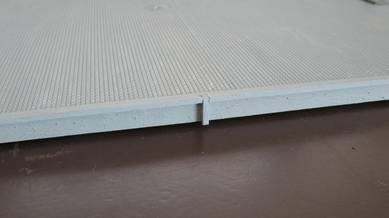

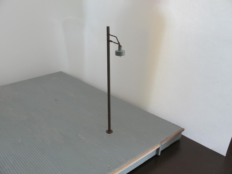

Vandaag heb ik nog wat kleine aanpassingen uitgevoerd.
Allereerst het voorstel van Simon maar eens uitproberen. Houten tussenlatjes gemonteerd:
Terwijl de lijm droogt, de perronlampen in de tussentijd plaatsen:
Dan de perronverbreding verven. Dat ziet er inderdaad zo beter uit. Bedankt Simon!

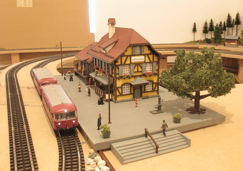

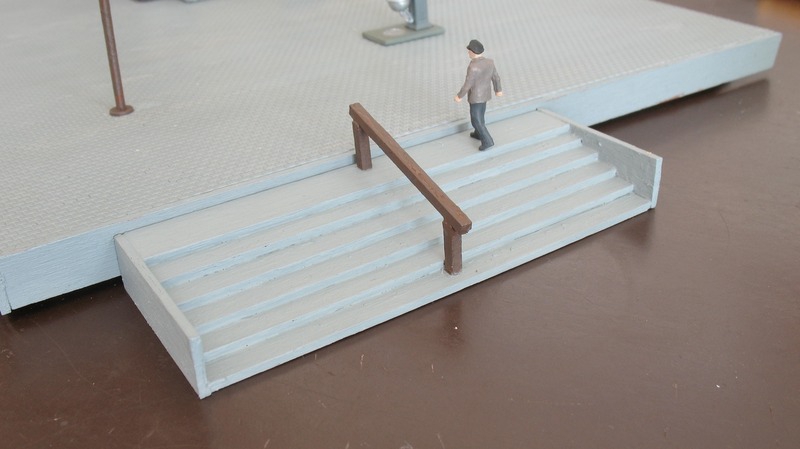

Meteen het andere idee van Jörg toepassen. Ook dat is beter zo. :thumbup:
Nadat de draadjes zijn aangesloten voor de verlichting en de Preisers weer vastzitten, ziet het er dan als volgt uit:
Hallo Marc,
Ik vind het zeer geslaagd.  :thumbup: :thumbup: :thumbup:
M.vr.gr. Erwin
Hoi Marc,
Dat is heel knap gemaakt, doe hier gelijk weer leuke dingen op die ik ook kan toepassen op mijn baan.  :P
Ziet er allemaal heel goed en mooi gemaakt uit, die vloer is heel knap gedaan.  :)  :thumbup: :thumbup: :thumbup:
-Marc:
Veel beter zo, vindt ik ook, misschien nog eens proberen om aan de zijkanten van de trap een leuning te plaatsen, maar het zou kunnen dat het iets te wordt, voor de rest ziet de aankleding van je perron er zeer goed uit.
Marc,
En het wordt mooier en mooier. :thumbup:
De aanpassingen zijn goed gelukt en mede daardoor straalt het totaal plaatje een heerlijke rust uit. :)
De laatste foto is schitterend mooi en goed gefotografeerd ook. :) :)
Ik kan niks anders dan een duim opsteken  :thumbup:

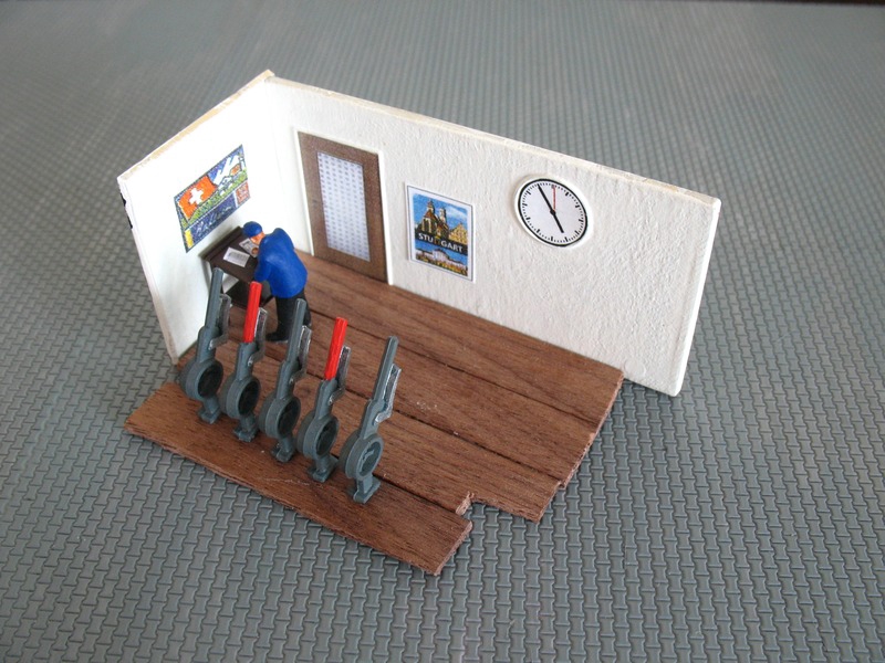

Waar haal je die latjes? Wil dit op eenzelfde manier gaan aanpakken...
Bedankt weer voor jullie reacties. :)
Simon, die latjes haal ik gewoon bij de modelspoorwinkel bij mij in de stad. Die hebben een uitgebreide collectie van dit soort houten latjes in allerlei maten.
Marc
Is dat balsa hout dan heb ik ook een winkel waar ze veel hebben, leuk idee om dat zo te maken.
Hoi Peter,
Ik denk inderdaad dat het balsahout is. Het is namelijk vrij licht en ook qua kleur en hoe het aanvoelt lijkt het daarop.
Je hebt wel een scherp mes nodig om het te snijden, anders kan het makkelijk gaan rafelen en versplinteren. Met houtlijm kun je het goed aan elkaar vastmaken.

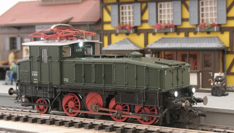

Re: De modelbaan van '10103' - Lekker strijken! - 25/01/2017
Dit weekend is een wel erg vreemde eend hier het Bw opgereden. Niet alleen ziet de loc er nogal apart uit, maar ook de fabrikant is compleet nieuw.
Na alle Märklin-locs die ik de afgelopen jaren heb gekocht staat er namelijk nu eentje van Fleischmann op de baan. Een E60 of Bügeleisen.
De afgelopen jaren ben ik de Altbau-Elloks eigenlijk steeds leuker gaan vinden. Naast de E69 die ik al een tijdje had en E93 die twee jaar geleden werd aangeschaft is dit dan nu de derde loc uit die 'familie'.
Toevallig zag ik een tijdje terug een mooi filmpje over dit model en ook de besprekingen die ik kon vinden, waren positief over de loc. Via ons forum kwam ik er achter dat de AC-variant van deze loc toch wat kleine aanpassingen nodig heeft om op Märklin rails te kunnen rijden, maar dat is nu (bijna) allemaal goed gekomen.
Fleischmann levert het model voor wisselstroom uit met 'telex'-koppelingen van Roco. Die kunnen echter tegen de wat hogere puko's aankomen bij wissels en kruisingen. Zo ook bij mijn exemplaar. Aangezien ik ze toch al niet zo mooi vond, heb ik ze aan achterkant - daar waar de koppeling inderdaad te laag hangt - maar verwijderd en vervangen door een normale koppeling. Aan de voorkant kon hij blijven zitten.
Alleen de sleper is nog niet perfect. Hij maakt af en toe wat teveel geluid en zorgt er ook voor dat de loc bij het rijden over ontkoppelrails kan blijven hangen. Die moet dus nog wat verder afgesteld worden. Verder is het een erg fraai locje. De motor loopt soepel en stilletjes, het geluid is erg mooi en rangeren gaat ook prima.
Fleischmann heeft dit model ook al in een DRG-variant en in een rode periode IV-versie uitgebracht. Ik heb nog even zitten twijfelen of ik misschien moest wachten op een rode versie uit de latere periode III, maar het is toch deze geworden. Het groen met rood uit de jaren vijftig vond ik toch net iets mooier.
Ps. In mijn bespreking van dit model zijn nog meer foto's van de loc te vinden.

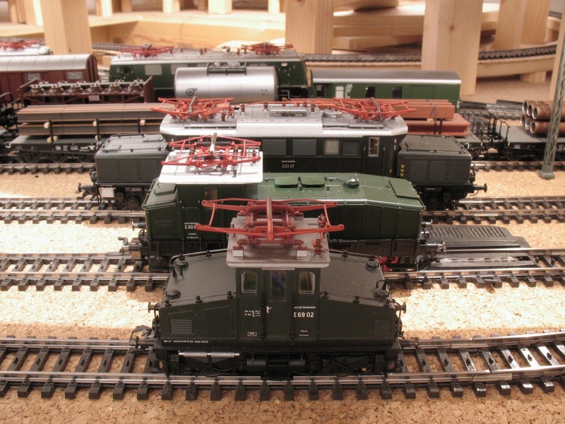

Tony en Dick, bedankt! :)
Inmiddels nog een kleine ingreep toegepast aan de onderzijde van de loc. Daar zit een soort hekwerkje dat de remschoenen tussen de wielen vasthoudt. Helaas is het een beetje knullig geconstrueerd qua vorm, zodat de punt van de sleper er in vast kan blijven haken als de loc over een ontkoppelrail rijdt. Dat is dus nu opgelost.

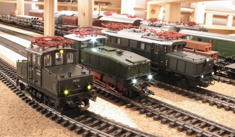

Verder maar meteen wat plaatjes geschoten van wat oud vrouwvolk. De oma's zien er nog goed uit, ondanks hun hoge leeftijd.
......semper idem......
Dat zijn mooie plaatjes van oude dames :D
