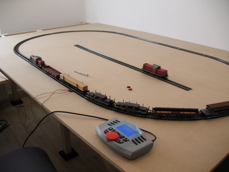

Zoals al vele van jullie gedaan hebben, leek het ook mij leuk om een topic aan mijn eigen (toekomstige) baan te gaan wijden. Na ruim twintig jaar niet echt meer met modeltreinen bezig te zijn geweest, is daar afgelopen herfst eindelijk verandering in gekomen. Een nieuwe woning met meer ruimte bood genoeg mogelijkheden om weer te starten. In de afgelopen maanden heb ik me hier op het forum ingelezen en zo een beetje de achterstand ingehaald, vooral met betrekking tot het hele digitale gebeuren. Meteen ook maar besloten 'digitaal' te gaan en na de aanschaf van de MS2 ook wat nieuwe mfx/fx-loks aangeschaft.

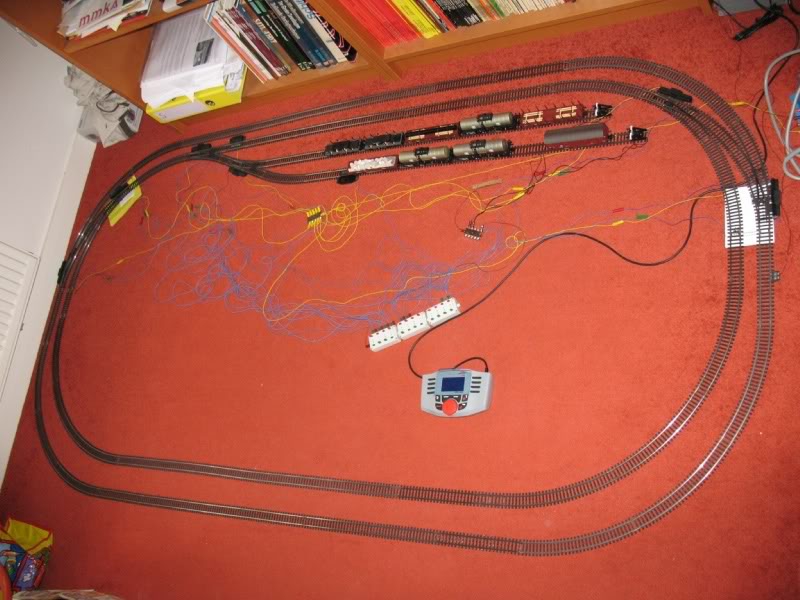

Tot nu toe had ik een proefbaantje in mijn werkkamer staan maar nu ik eindelijk tijd heb om de opslagkamer (= nieuwe hobbykamer!) aan te pakken, kan de bouw van een vaste baan gaan beginnen.

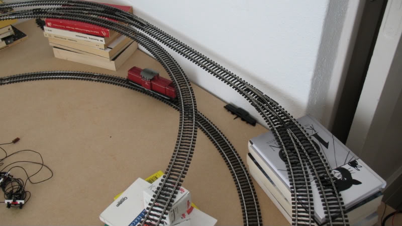

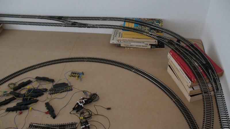

Zo ligt het proefbaantje er momenteel nog bij:

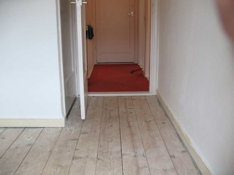

En in dit kamertje (ongeveer 2.10m x 1.80m en inganggedeelte) moet de baan komen. Zoals je ziet wordt er nog volop gewerkt:
En een foto van de andere zijde met de gang. Maar hé, wat zie ik daarachter uit de werkkamer komen?

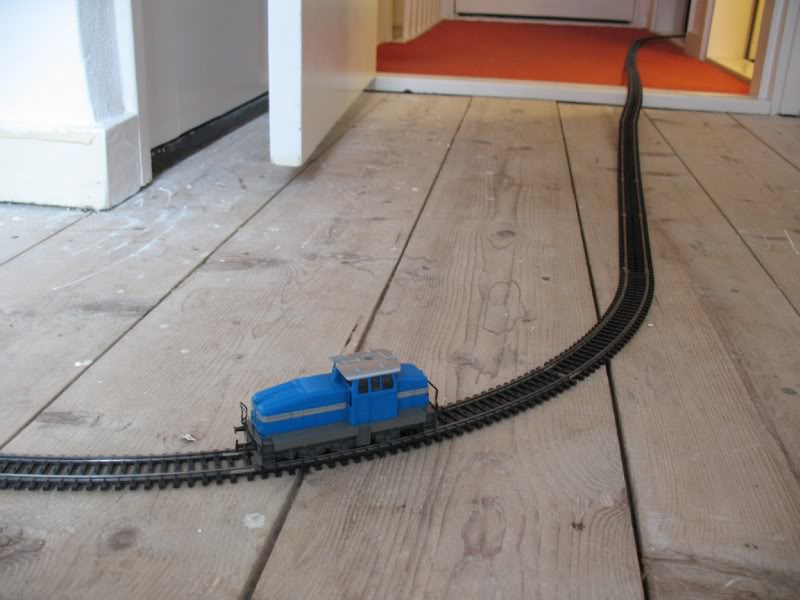

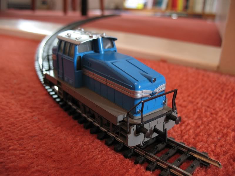

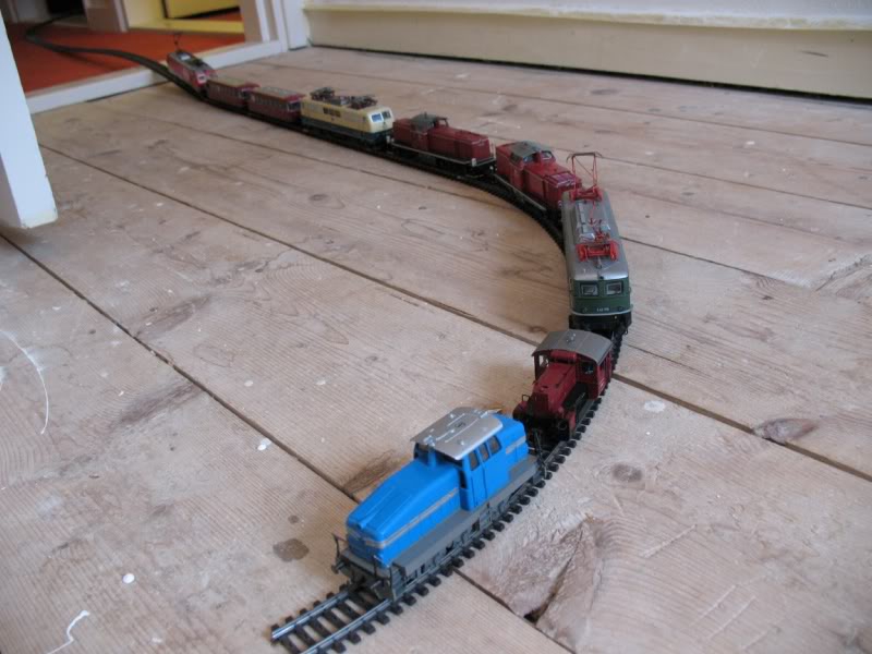

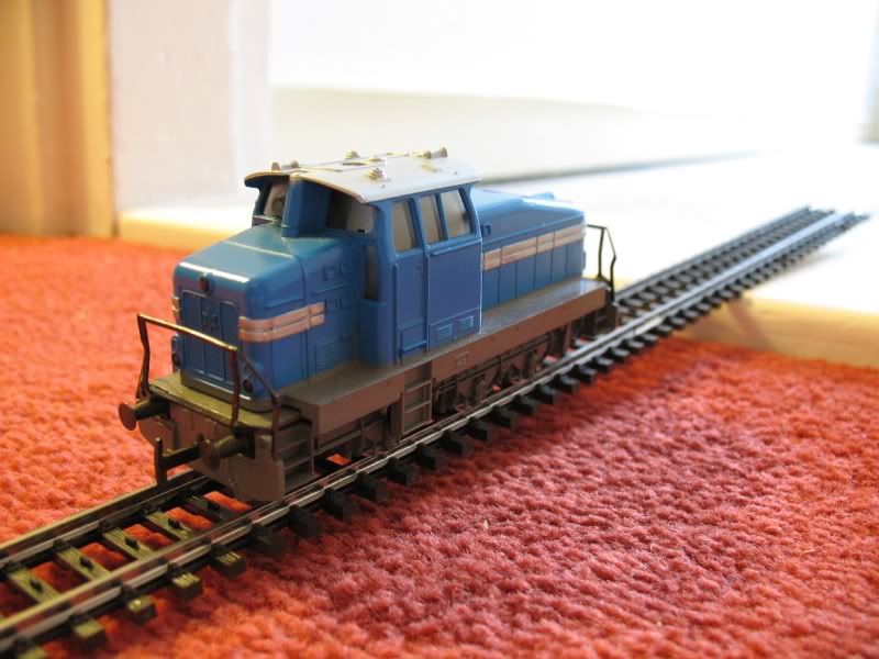

Jawel, de kleine DHG 500 is nieuwsgierig geworden naar al die bouwwerkzaamheden en ...
... besluit om eens een kijkje te gaan nemen in de nieuwe hobbykamer:
Daar aangekomen wordt het nieuwe onderkomen eens goed geinspecteerd!
En een paar minuten later.... Tsja, als één schaap over de dam is...

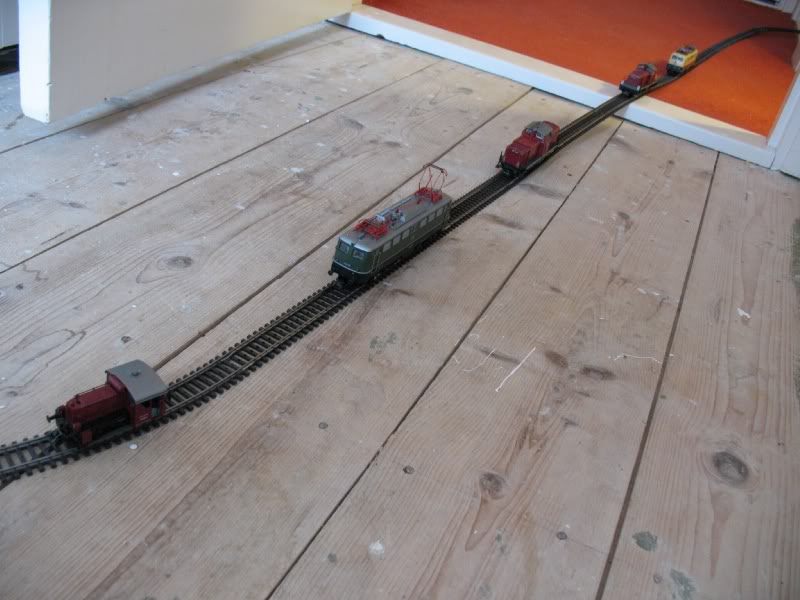

Tenslotte zijn ze allemaal aangekomen en wordt - na kort overleg - de ruimte waar de nieuwe baan moet komen unaniem goedgekeurd!  :D
De locs zijn inmiddels weer terug zodat er verder gewerkt kan worden aan het onderkomen.

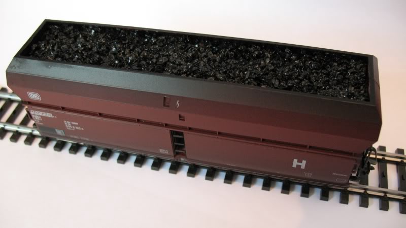

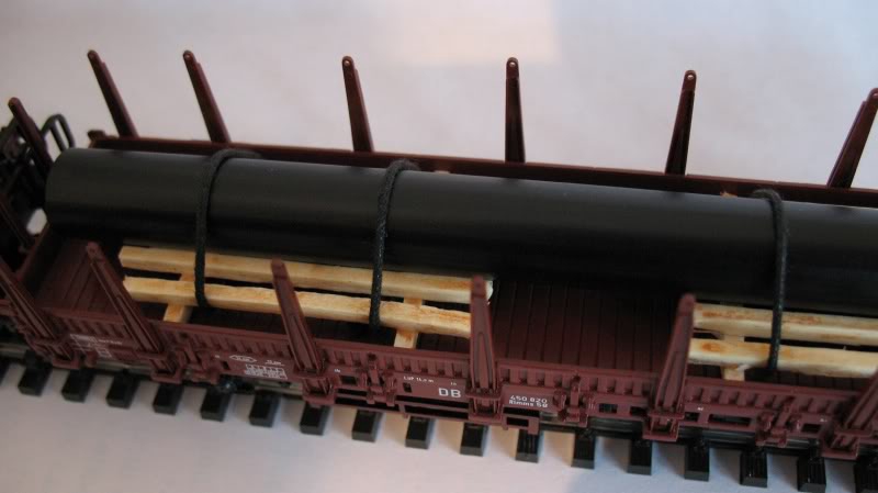

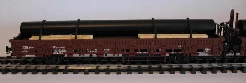

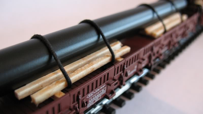

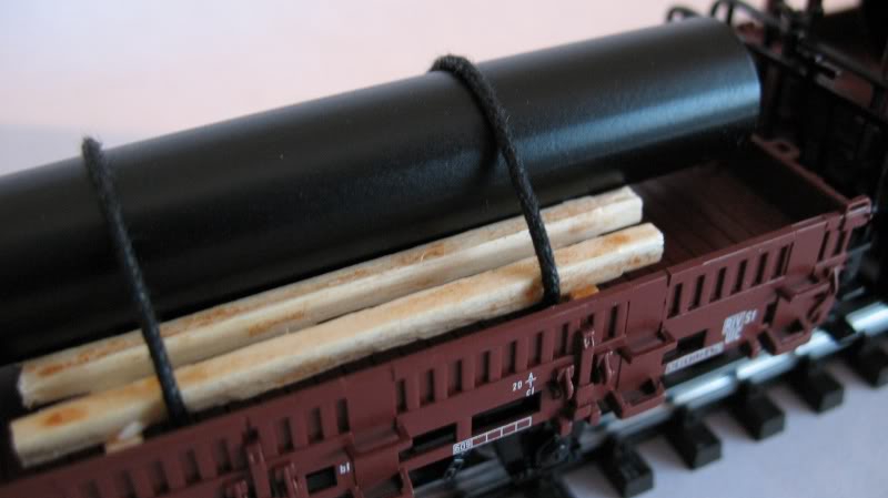

Terwijl de verf op de muren aan het drogen is, ben ik maar aan de slag gegaan om wat wagonladingen in elkaar te knutselen. Twee platte goederenwagons zijn nu van een metalen lading voorzien.
De buizen stammen af van een oude gordijnroede die ik in stukjes heb gezaagd en vervolgens matzwart gespoten heb. De pallets zijn gemaakt van lucifershoutje en 'geverfd' met roestwater. Over de spanbanden ben ik nog niet helemaal tevreden, daarvoor ga ik nog op zoek naar iets beters.
Re:De modelbaan van '10103' - start 16/8
dunner zwart garen gebruiken om spanbanden uit te beelden .. wat je nu hebt, lijkt te groot/dik

Citaat van: Vince op donderdag 19 augustus 2010, 18:17:07
Klopt, je hebt gelijk. Daarom ben ik er ook nog niet helemaal tevreden mee. Ik zit zelf te denken aan platte, witte of grijze 'spanbanden'. Maar eens kijken wat ik daarvoor kan vinden.

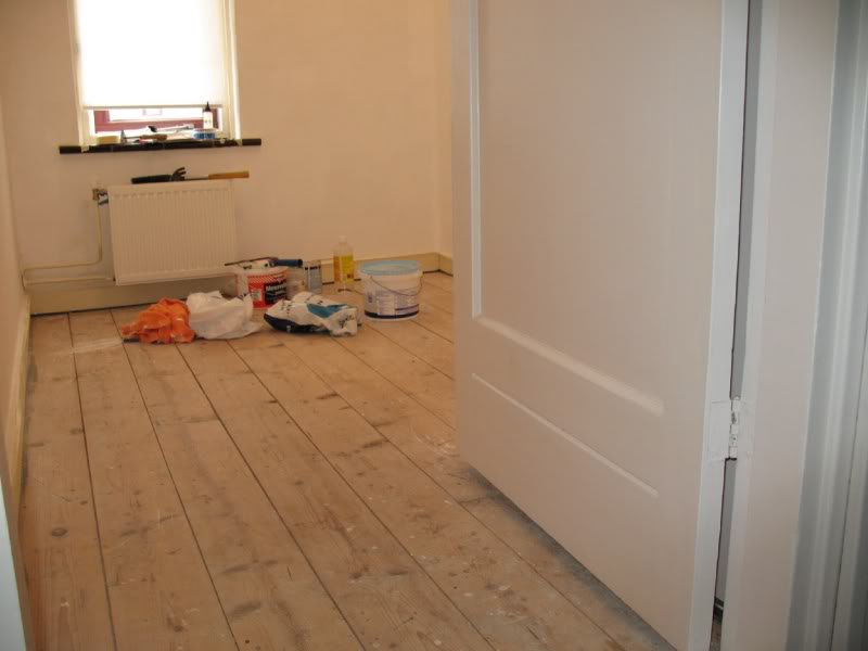

Zo, het verfwerk is klaar. Volgende week nog een vloertje in de hobbykamer leggen en dan kan eindelijk met de bouw van de tafel worden begonnen.

Okay, toegegeven. Dat weekje waar ik het in mijn vorige berichtje nog over had duurde iets langer dan gebruikelijke zeven dagen... Maar het vloertje is er afgelopen week dan eindelijk ingelegd.
De plintjes liggen overigens nog los en worden pas later vastgemaakt.

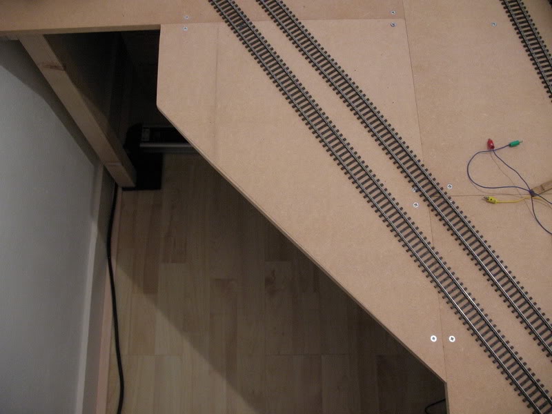

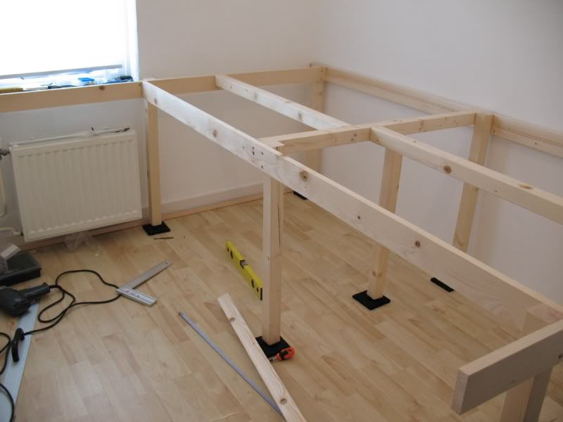

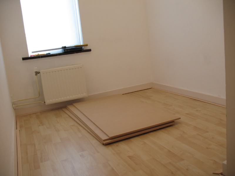

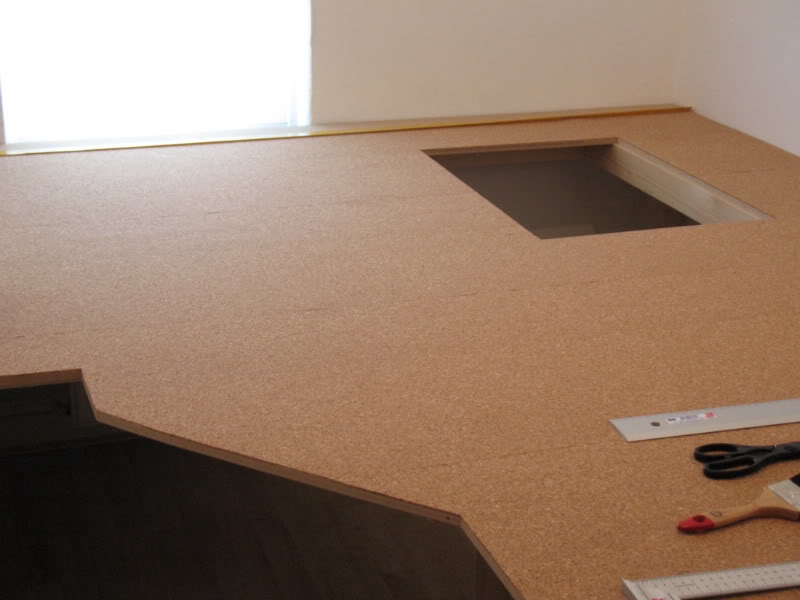

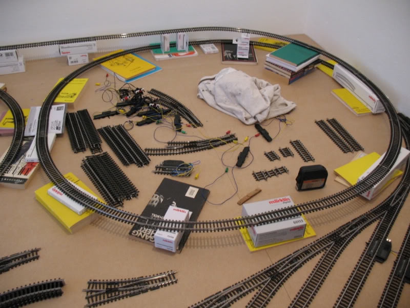

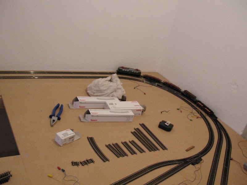

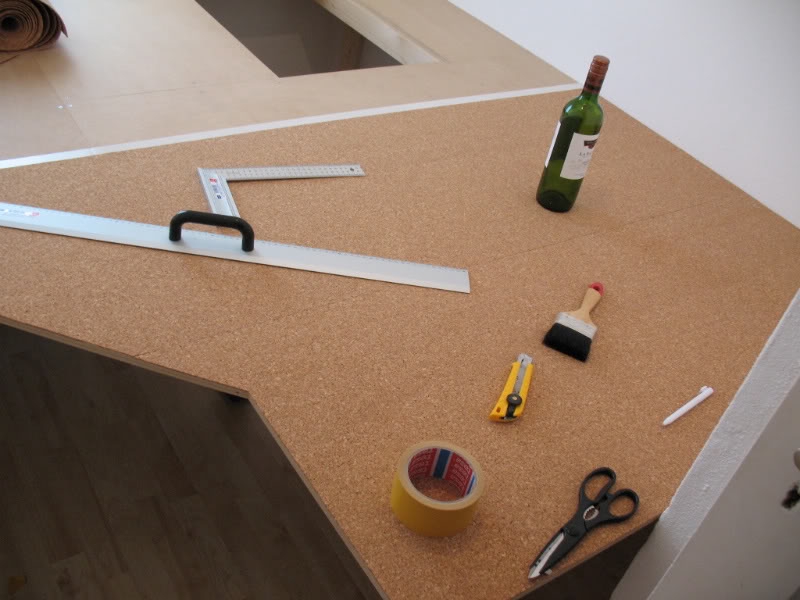

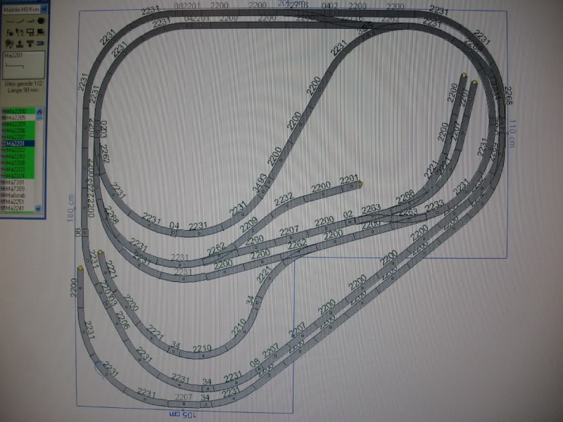

Omdat ik wat dagen vrij had, was ik ook al begonnen met de bouwplanning van een tafel. Vervolgens hout gekocht en timmeren maar! De pootjes staan op een rubber matje vanwege de geluidsisolatie. Ook tussen het geraamte en de muren zijn wat rubberlaagjes aangebracht.
Nadat het eerste deel van het geraamte klaar was, heb ik de MDF-platen er maar eens opgelegd voor een eerste testje. Hmmm, dat maakt toch ietsje meer herrie zo dan een tapijtbaantje. Maar goed, daar was ook al op gerekend. Ik ga nog even bekijken of ik de mdf-platen misschien ook nog via een rubberlaagje ga isoleren van het geraamte om nog wat geluid weg te kunnen filteren. Een isolerend laagje direct onder de rails zal dan de laatste stap worden.
Goed, de bouw van mijn eerste echte baan is nu eindelijk begonnen. De komende weken zal er nog veel getimmerd, gepland, getest en aangerommeld gaan worden. :D

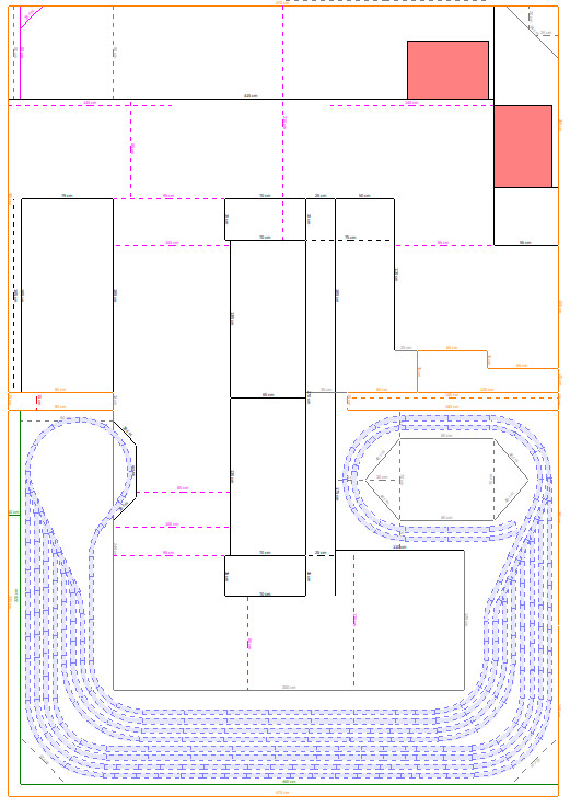

De tafel wordt iets kleiner dan 2.10 x 1.80 omdat er nog een hoekje van ongeveer 80 x 50 uit gaat, aangezien ik daar wil gaan zitten met de besturing (en om nog bepaalde plekjes op de baan te kunnen bereiken...)
Niet alle locs zullen overigens tegelijkertijd kunnen gaan rijden. Vanwege het banenplan schat ik dat het er hoogstens zo'n drie zullen zijn. Ze mogen dus om de beurt wat rondjes gaan draaien. :D

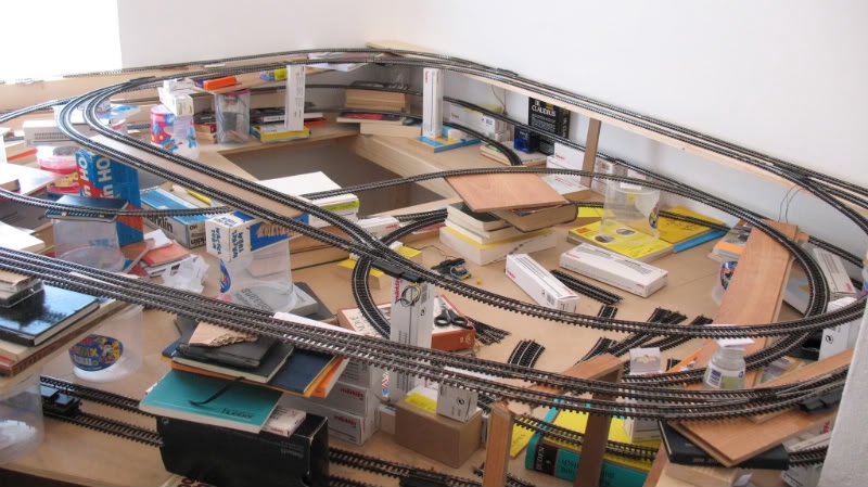

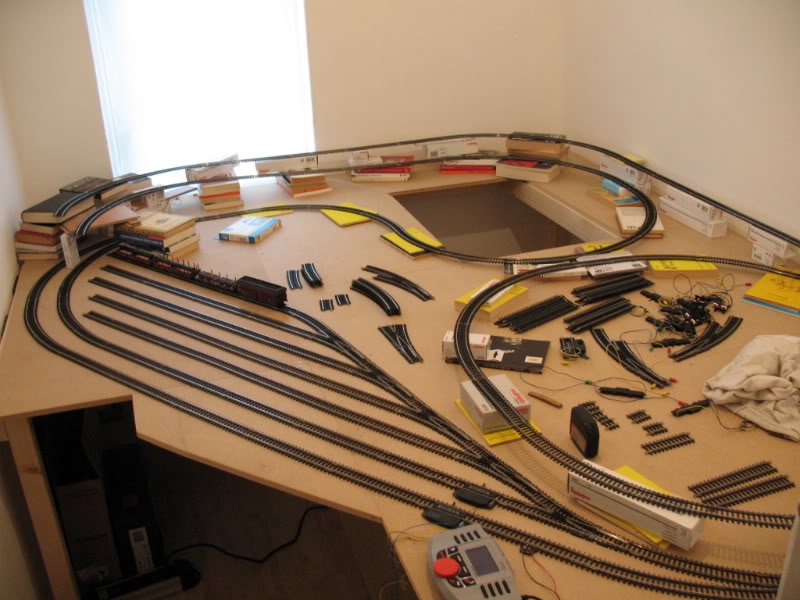

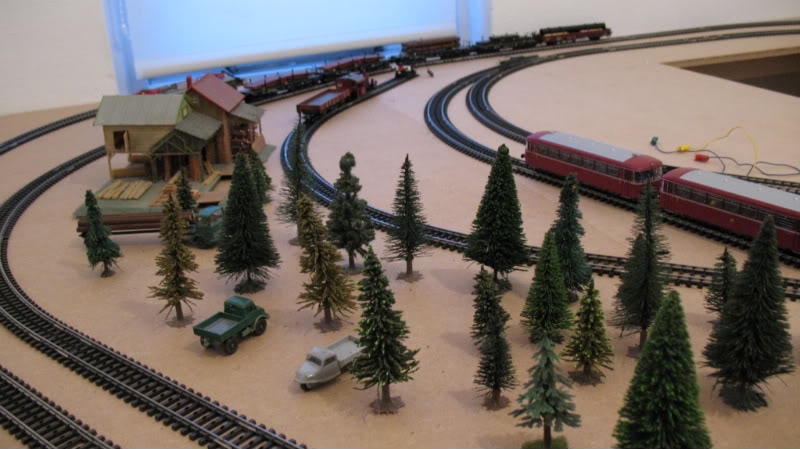

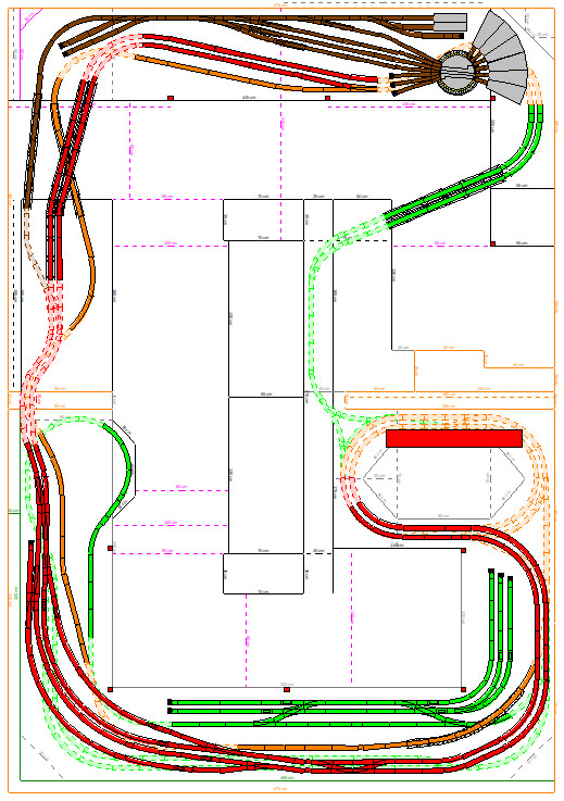

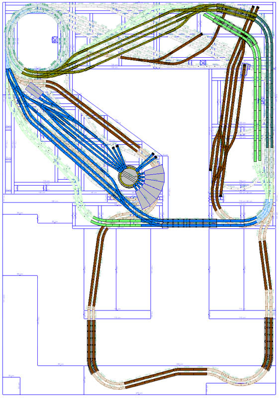

Hieronder het voorlopige banenplan: het schaduwstation....
... waar dan ooit nog een verdieping boven moet komen met deze "zichtbaan".
Er zweven nu nog wat rails door de lucht rechtsonder, maar dat zal grotendeels nog op de plaat komen te liggen of via een brug opgelost gaan worden.
Het is mijn bedoeling om eerst (het grootste deel van) de zichtbaan eens neer te leggen op de "onderste verdieping" en dan te bekijken hoe dat bevalt. Als dat goed gaat en uitpakt zoals ik me dat had bedacht, dan komt het schaduwstation op die plek en wordt de bovenverdieping gebouwd met de zichtbaan. Op deze manier kan ik een beetje ervaring opdoen en voor de uiteindelijke uitvoering nog aanpassingen doen. Dan pas zal de baan ook echt aangekleed gaan worden.
Re:De modelbaan van '10103' - Tafelbouw 24 oktober
leuk compact plan, ik zie alleen erg veel rails erg dicht naast elkaar liggen, met name na al die gebogen wissels..........
denk dat je hier problemen gaat krijgen als er toevallig twee treinen rijden...........
Citaat van: digi-jacques op dinsdag 26 oktober 2010, 00:01:47
Jacques, dat klopt wat je zegt. Het is in elk geval iets waar ik ook mijn bedenkingen over heb. Nu zullen er geen lange rijtuigen gaan rijden op deze baan, maar een zesasser-loc heeft toch ook al een aardige overhang. Dit wordt een kwestie van testen en vervolgens aanpassen. Het is een eerste opzet om mee te beginnen en ik ga er vanuit, dat er nog wel het een en ander veranderd moet worden.

En je hebt idd veel rails op je plan.
bijv die meest rechtse gebogen wissel vervangen door een normale wissel naar links????
op niveau 1 dan.......
en in je schaduwstations die 2 gebogen wissels (onderaan) achter elkaar 1 rail naar links/ terug plaatsen en daaruit verder gaan.......
Re:De modelbaan van '10103' - 1ste verdieping tafel klaar

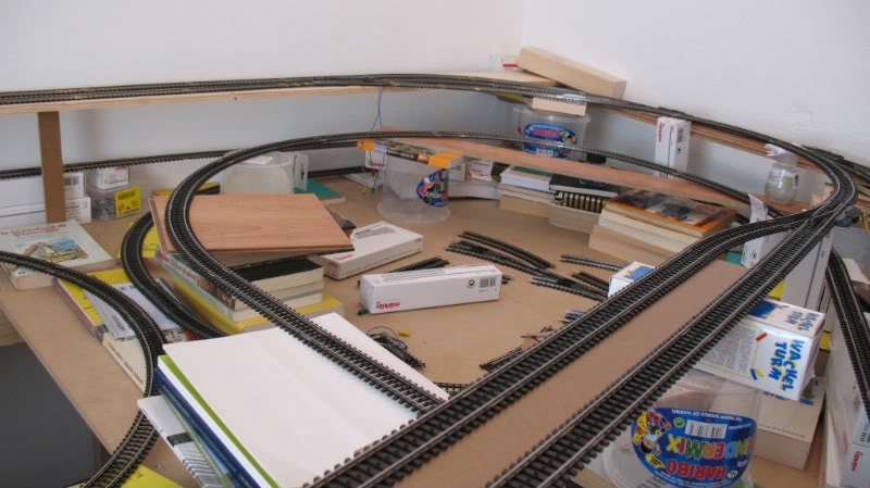

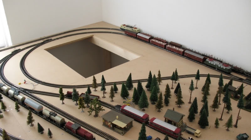

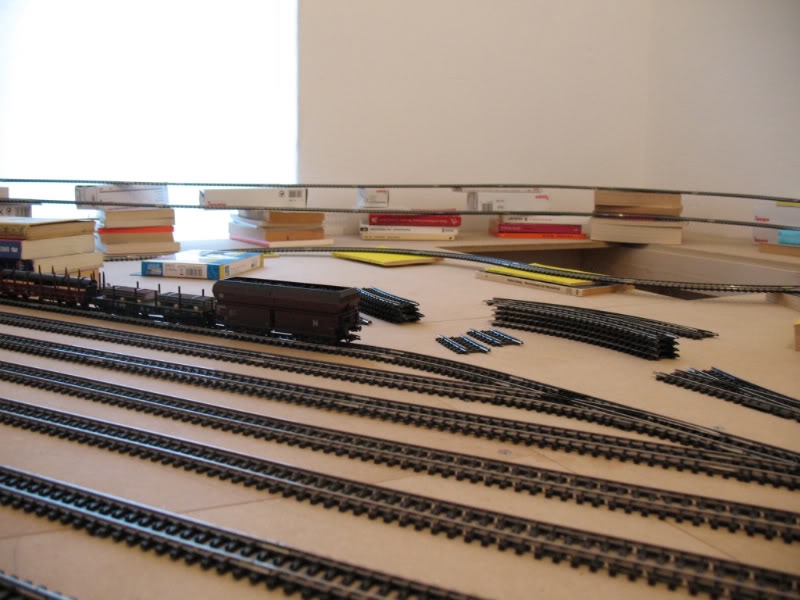

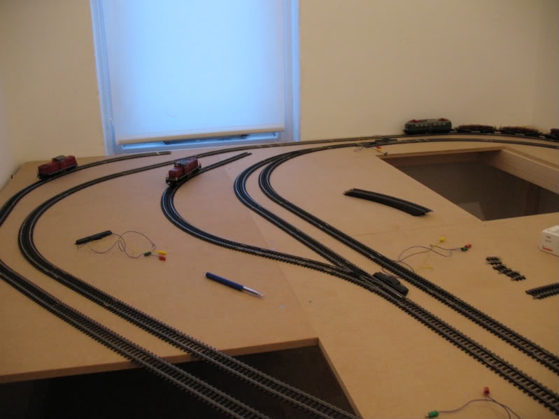

De afgelopen dagen heb ik fijn benut om weer verder te knutselen aan de tafel en modelbaan.

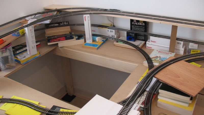

De eerste verdieping van de tafel is op onderstaande foto's bijna klaar en een eerste proefspooortje is al weer gelegd.
Omdat die zwevende sporen toch wel een beetje eng zijn, heb ik daar toch ook maar een stukje onder geplaatst. :D

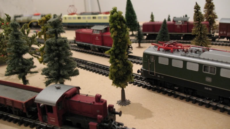

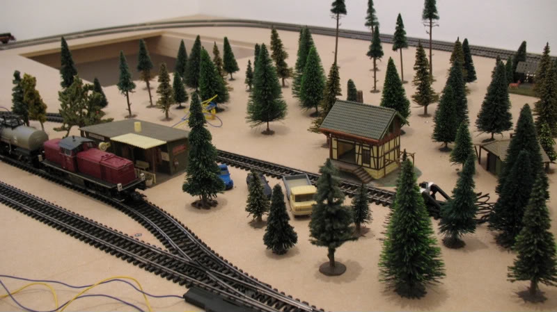

Nadat dat stukje er aan was vastgemaakt, heb ik wat oude boompjes en huisjes geplaatst om een beetje een idee te krijgen hoe het moet gaan worden.
Nu moet ik nog wat wissels aanschaffen om de keerlus en opstelspoortjes voor de locs te kunnen maken. Dan is de test-layout van de zichtverdieping klaar en kan ik eens kijken hoe dat bevalt.

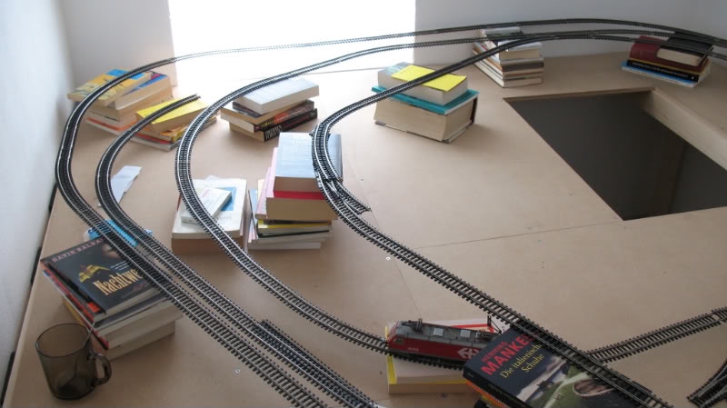

Inmiddels toch nog een klein stukje toegevoegd aan de baan en de keerlus gemaakt. :) Deze lus maakt al wel een verschil voor wat betreft de "speelmogelijkheden" maar helemaal tevreden ben ik toch nog niet over deze lay out. Gaan we verder aan werken...
En nog twee plaatjes:

vr.gr. Günther.
Citaat van: Günther op woensdag 16 februari 2011, 13:34:06
Hallo Marc,
Al een leuk begin, maar waar is je 10103, ik zie hem nergens.
vr.gr. Günther.
Klopt! :D
De 10103 ligt al een tijdje uit elkaar en wacht geduldig dat ze weer eens wat aandacht krijgt. De loc wordt namelijk omgebouwd met een esu decoder.
Maar Marc toch dat is het opperhoofd onder je treinen, die kan je toch dit niet aan doen. :-(
Dus hup even op de tanden bijten en vlug in elkaar zetten.
Deze loc. behoort op elke foto vooraan te staan het is je logo.
vr.gr. Günther. :oops:
Hallo Marc,
Een erg mooie baan begint het al te worden :thumbup:
En ook erg mooi materieel!!
Gr, Myron
ik heb mss een tip voor je bomen  :D
heb dit zelf op het forum gelezen
je kan je bomen de voet ontdoen en dan met een boor een gaatje in je tafel boren
zo ziet het er veel echter uit dan met zo'n bombastische voet
je kan zelf nog altijd doen wat je wilt
hopelijk heb je hier wat aan
groeten flori2703(florian)
Re:De modelbaan van '10103' - E 10 aangekomen

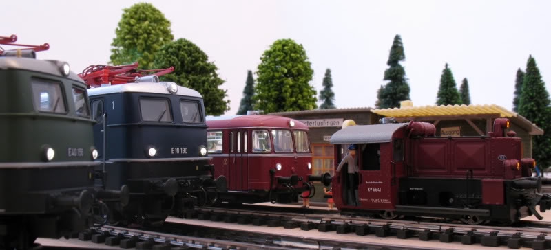

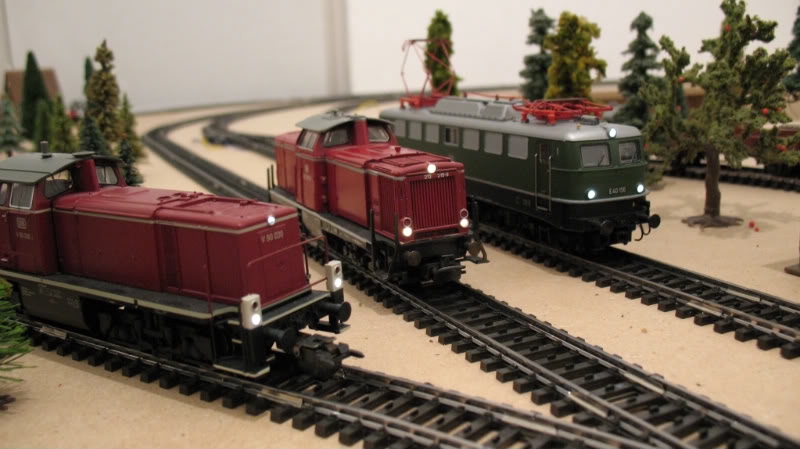

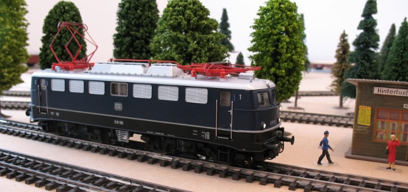

Vandaag nog wat foto's genomen van de nieuwste aanwinst op de baan: de E 10 190. :)
Hier alle periode III-dames bij elkaar:
De V 90 is er intussen even vandoor gegaan:

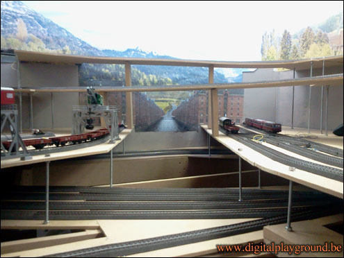

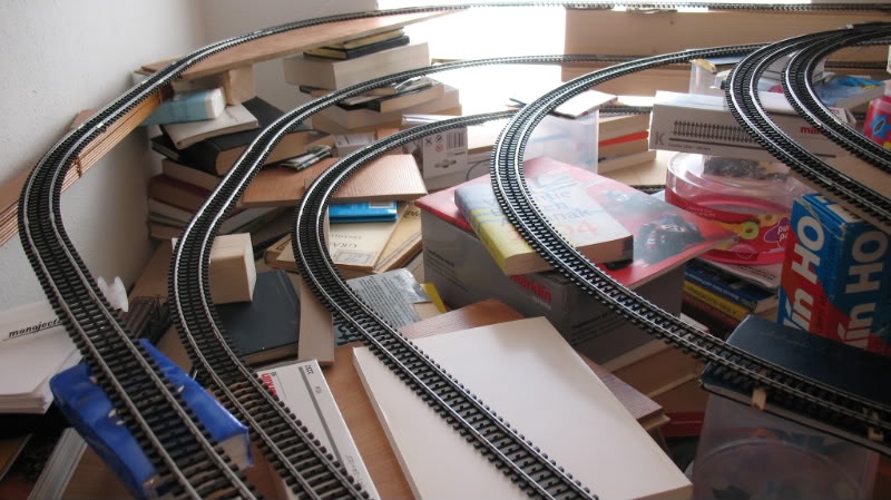

Nadat op de voorlopige baan de E 10 nog wat rondjes heeft mogen rijden, heb ik die vervolgens uit elkaar gehaald. Het plan van de bovenbaan - de eerste/zichtverdieping - had ik namelijk alleen maar neergelegd om het eens uit te testen. Omdat ik er niet helemaal tevreden over was, moest het ontwerp aangepast gaan worden. De nieuwe versie heb ik nu - voor het grootste deel - neergelegd om te kijken hoe dat weer bevalt en om te checken of het allemaal wel kon. Dat bleek redelijk goed te gaan.  :)

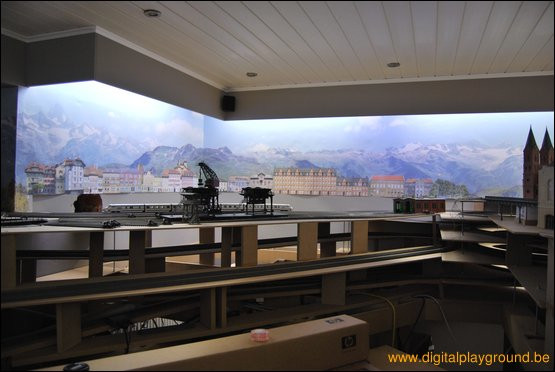

Nieuwe versie van de zichtverdieping (nog zonder stationsgedeelte en opstelsporen):
Bij deze nieuwe versie is er een aparte op- en afrit naar het schaduwstation gemaakt. Daardoor moet het makkelijker zijn om met wat meer treinen rond te rijden.
Daarna heb ik ook dit weer afgebroken en ben ik met de nieuwe variant van het schaduwstation aan de slag gegaan. Allemaal nog zeer provisorisch en nog niet goed "uitgelijnd" qua stijgingspercentages. Ook hier opnieuw om eens te kijken of het allemaal zo werkt als uitgedacht en getekend.
Het schaduwstation met bovenin de afrit van de zichtverdieping en rechts onderin de spiraal die naar boven gaat leiden:
Als er weer wat meer rails in huis is, ga ik de zichtverdieping hier bovenop knutselen. Hopelijk sluiten de twee delen dan zoals gepland goed op elkaar aan.
Ik ga alvast de volgende boekenkast leeg halen...
Ps. Tot mijn schande realiseer ik me nu dat ik op een aantal berichtjes nog niet heb gereageerd. :oops:
- Myron, bedankt voor je reactie!  :)
- Florian, bedankt voor de tip. Zoals je ziet zijn de bomen inmiddels weer gerooid. Als ze weer geplant gaan worden, zal ik je tip in gedachten houden.
- Günther, de 10103 staat weer op de baan. Alleen rijdt ze nog steeds niet naar tevredenheid. Daarom gaat ze voorlopig weer de vitrine in, temeer daar het DB-materiaal uit periode III steeds meer de voorkeur begint te krijgen.  :D
Re:De modelbaan van '10103' - 30 mei: vraagje bovenleiding
Tussen de bedrijven door heb ik verder zitten werken aan mijn baan. De nieuwe testversie van mijn baan is nu bijna gereed en er wordt al druk proefgereden om te kijken of het bevalt. Op de foto's ontbreken eigenlijk alleen nog de opstelsporen in het schaduwstation - momenteel geen plaats voor in verband met de constructies waar de rails op liggen - en bij het toekomstig stationnetje in de binnenste ovaal.
Zoals je ziet is het een en ander zeer provisorisch in elkaar gezet. Ik durf op dit moment eigenlijk alleen de lichte Köf overal te laten rijden. Die komt alle hellingen met een wagonnetje gelukkig makkelijk omhoog.
Omdat ik de hellingen zo zacht mogelijk wil laten stijgen, heb ik hier en daar echter nog een klein probleempje met de hoogte tussen de sporen die precies boven elkaar lopen. Die ruimte is voor diesels genoeg, maar voor E-locs met bovenleiding eigenlijk niet.

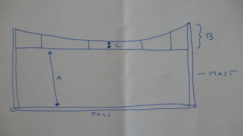

Vraagje: zou iemand met K-rails en Märklin-bovenleiding op zijn baan misschien een centimeter willen pakken en het volgende voor me willen opmeten?
- Wat is de afstand tussen de bovenzijde van de K-rails en de onderzijde van de bovenleidingsdraad? Zie tekening 'A'
- Wat is de afstand tussen de boven- en onderzijde van de bovenleidingsdraad op het smalste stuk (in het midden dus: 'C' op de tekening) en op het breedste stuk (daar waar de draad aan de mast vast zit: 'B' op de tekening)?
Ik kan die gegevens namelijk nergens vinden en hiermee zou ik een beter idee hebben hoeveel ruimte ik minimaal moet reserveren voor de hoogte van mijn tunnels en onder mijn bruggen. Alvast bedankt! :)
Re:De modelbaan van '10103' - 30 mei: Vraagje bovenleiding
Hallo Marc,
Je grote tafel ziet er lekker gevuld uit zo en idd. het is wat fragiel. helaas kan ik je niet helpen want ik heb geen k-rail met bovenleiding. Ik zie mooie aanwinsten maar ik had, gelet op je naam, ergens stiekun een BR103 verwacht  :)
Michiel
Hallo Marc,
Dat is 98,5 mm, dit staat in elke catalogus van Märklin.
Ik hou altijd 100 mm aan
vr.gr. Günther,
U bedoelt 100 mm ?
Sorry, moet kunnen in 2011.
Foutje bedankt.
Hallo Marc,
Ivm je beschikbare ruimte, zou je in je stations ook de wissel-bogen kunnen inkorten, en speciaal op maat maken. Zo kan je in je station de sporen dichter op elkaar kunnen leggen, als er geen perron tussen hoeft. Zeker als je de K-rails met ballast gaat vervuilen/lijmen. Hierdoor krijg je een veel natuurlijker station.
Gr. Marcel
Grote vriend Marcel,
Hoe weet jij hoe mijn stationsporen er komen uit te zien.
Dit is nog bij niemand bekend, hoog uit bij 4 à 5 insiders.
Dus ik denk dat je 10103 bedoeld.
Geef niet je kan je vergissen >:-D >:-D
vr.gr. Günther.
Alvast hartelijk bedankt voor jullie reacties maar ik heb geloof ik nog geen antwoord....  :)
Günther, met die 98,5 mm bedoel je neem ik aan de hoogte van de bovenzijde van de bovenleiding (aangezien een mast 100 mm hoog is.) Het gaat me echter specifiek om de maten 'A', 'B' en 'C' zoals ik die in de tekening heb gezet. Een hoogte van 100 mm ga ik namelijk niet redden hier en daar. Door de mast eventueel wat lager dan de rails te monteren, kan er misschien net genoeg ruimte gewonnen worden. Alleen moet ik dan weten wat de minimale afstand tussen de pantograaf en de onderzijde van de bovenleiding kan worden.
Michiel, mijn forumnaam verwijst naar de Re 4/4 IV '10103' zoals die ook in mijn avatar te zien is. Maar een BR 103 staat nog wel op het verlanglijstje dus wie weet...  ;)
Marcel, bedankt voor de tip. Over wissels inkorten had ik nog niet nagedacht. Dat is hier en daar misschien wel een goed idee!
graag een glaasje wijn
als je de maat van 98,5 mm aanhoud dan kan je overal onderdoor met volledig opgeheven panto.Ik heb overal 100 mm aangehouden (zonder geleidedraad) en de sporen liggen op 4 mm dik kurk. Meet gewoon eens de hoogte die je nodig hebt om met een panto geheven op 10 mm boven de loc erdoor te kunnen. PS tip : waar je in het niet zichtbare gedeelte onvoldoende hoogte zou hebben kan je gewoon een geleide draad van 1,5 mm2 aanbrengen zodat de panto er gewoon onderdoor gaat.
Marc,
Neem eens een kijkje HIER
Daar vind je de modelmaten. Op mijn diorama heb ik (afstand bovenkant rail->onderkant bovenleiding) 65 mm aangehouden. Op de bovenvermelde pagina zul je een normale hoogte vinden van 69 mm, met een minimum van 65 mm.
Je kunt er natuurlijk iets van afwijken.
Ik hoop, dat je er iets aan hebt.
Harry
Harry, bedankt voor deze link! Die is heel erg handig om erbij te houden. Daar heb ik wat aan! :)
Johnny, bedankt voor je toevoeging!
Zoals gezegd heb ik op sommige punten helaas geen 100 mm ruimte tussen de twee sporen die boven elkaar liggen. Het moet dus echt met minder gaan gebeuren.
Ik ga voor de zekerheid maar twee paaltjes en een stukje bovenleiding kopen. Dan kan ik kijken of ik zo de draad onder de laagste stukjes kan krijgen. Anders moet het op die plekken inderdaad maar met een enkele geleide draad tot stand komen. Alleen moet ik dan nog even bekijken hoe ik de overgang van normale bovenleiding naar zo'n enkele draad een beetje mooi kan laten overlopen.
Citaat van: 10103 op maandag 30 mei 2011, 17:03:32
Oeps  :oops:  dat was duidelijk zichtbaar, had ik kunnen weten. Hoop dat je je antwoord krijgt maar B en C hangen af van de hoeveelheid sporen die je wilt overspannen. Meer breedte , hogere masten?
Michiel
Re:De modelbaan van '10103' - 21 augustus: creatief met kurk

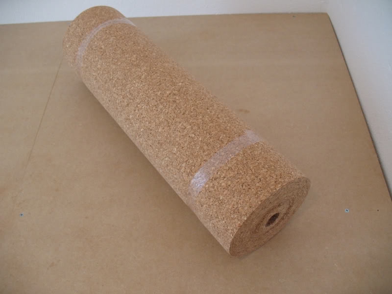

Na een paar weken lekker op vakantie te zijn geweest, heb ik mijn laatste vakantiedagen gebruikt om weer eens aan mijn modelbaan te werken.
Nadat ik de fragiele baan hier en daar nog wat had verstevigd, durfde ik het ook aan om met de zwaardere locs wat proefrondjes te rijden. Dat ging redelijk goed en hoewel ik nog niet helemaal tevreden ben, heb ik besloten om de testbaan definitief te gaan opbouwen. Dat betekende dat alles weer afgebroken kon worden om vervolgens met de echte baan te gaan beginnen.
Hoewel ik het geluidsniveau van de locs met wagons op de K-rails wel mee vond vallen, wilde ik toch een geluiddempend laagje op de MDF-platen aanbrengen. Omdat het schaduwstation niet verder aangekleed zal worden maar wel voor een deel in het zicht ligt, leek het me mooi om lagen kurk aan te brengen. Via "kurkrol.nl" een rol van 8 x 0.5 meter en een dikte van 2 mm besteld (prima service: anderhalve dag na mijn bestelling was de waterdicht verpakte rol al binnen) en vandaag begonnen met leggen.
Zo'n kurkrol is mooi materiaal om mee te werken. Het laat zich prima knippen en snijden (altijd van je af...   :D) en het ziet er - vind ik tenminste - fraai uit als ondergrond.
De kurkrol
Na een tijdje knippen en plakken liggen de eerste laagjes er al op.
En nog wat later is dit het resultaat. Er moet nog een smal strookje achterin komen, maar de dubbelzijdige tape is helaas op. :(  Deze week dus nog verder afmaken.
Ps. Voor de nieuwsgierigen: Nee, die fles wijn was niet nodig om de stemming er in te houden tijdens het leggen, maar om de laagjes kurk aan te drukken bij gebrek aan een deegroller. Echt waar hoor!  ;)
