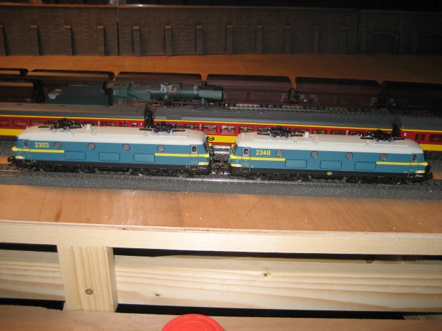

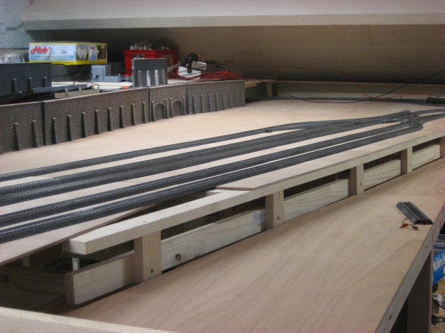

Re:Maleupen - Baan van treinbeginner: Klimspiraal voltooid en wissels getuned
Na enige tijd nog eens wat tijd gehad om te hobbyen
De klimspiraal onder het rangeerstation volledig afwerkt, d.w.z. de laatste stroken beschermingsmateriaal aangebracht.
Ook vandaag het gehele rangeerstation opgebroken en de rails gesorteerd.
Alle wissels van de rangeerbundel voorzien van motor en licht.
Eveneens de motoren zorgvuldig uitgetest met koploper.
Tevens de ontkoppelrails een beetje gewijzigd, de hendel voor manuele bediening verwijderd.
Nadat alle lichtjes en motoren gemonteerd en getest waren enkele foto?s genomen van het totaal pakket rails en wissels die nodig zijn voor de rangeerbundel.
Volgende stap: alle rails doorslijpen en voorzien van bezetmelders en voedingsdraden.
Graag jullie mening
Wordt vervolgd.
Marc

Voor kerst de gehele baan in elkaar gestokken en enkele treinen opgezet.
Overzichtsfoto's:
Het Kerstcadeau:
Wordt vervolgd.
Marc

Re:Maleupen - Baan van treinbeginner: kerstverrassing
Hallo Marc,
Jij ook prettige feestdagen.
Mooie kerst aanwinst heb je.
Prettige kerst!
groeten minitreintje/Dylan
Re:Maleupen - Baan van treinbeginner: Bergbouw rangeerstation
Bedankt voor de kerstwensen
Om te beginnen,
Nog wat overzichtsfoto?s van het groot station
De vorderingen van de berg en muur aan het rangeerstation.
De foto?s spreken voor zich denkt ik, indien er vragen zijn hoor ik het wel.
Het gipswerk is wel nog lang niet klaar. Maar gestopt om te laten drogen, en een update te posten natuurlijk  :D
Wordt vervolgd.
Marc
Hallo Mark,
Dat is een geweldige grote muur. Is deze van styreen of van gips? Als de muur van styreen is ben je dan niet bang dat de afdrukken van je lijmklemmen erin komen te staan?
Ik vind je tunnelportaal zeer mooi, van welk merk is deze?
Het wordt al een lekkere kliederboel zo, maar eerst een rotzooi en later het afwerken dan wordt het een plaatje dat weet ik zeker  :D
Groeten Ronald  :D
Citaat van: brunigbahn op maandag 27 december 2010, 20:40:24
Wens je er veel rij plezier mee .
Bedankt :D
Citaat van: Varekamp op maandag 27 december 2010, 22:29:18
De muren zijn niet van gips,
volgens de website van Noch: "Made of high-quality structured hard foam"
De lijmklemmen houden de muur alleen maar vast tegen het plankje waarop deze verlijmd zijn, om verschuivingen tegen te gaan.
Tevens is het materiaal hard genoeg om genoeg weerstand te bieden tegen de lijmklemmen.
Deze is van Noch
tunnelportaal dubbel:58052
En voor de geïnteresseerde
tunnelportaal enkel: 58051
muur met steunberen: 58057
Marc
