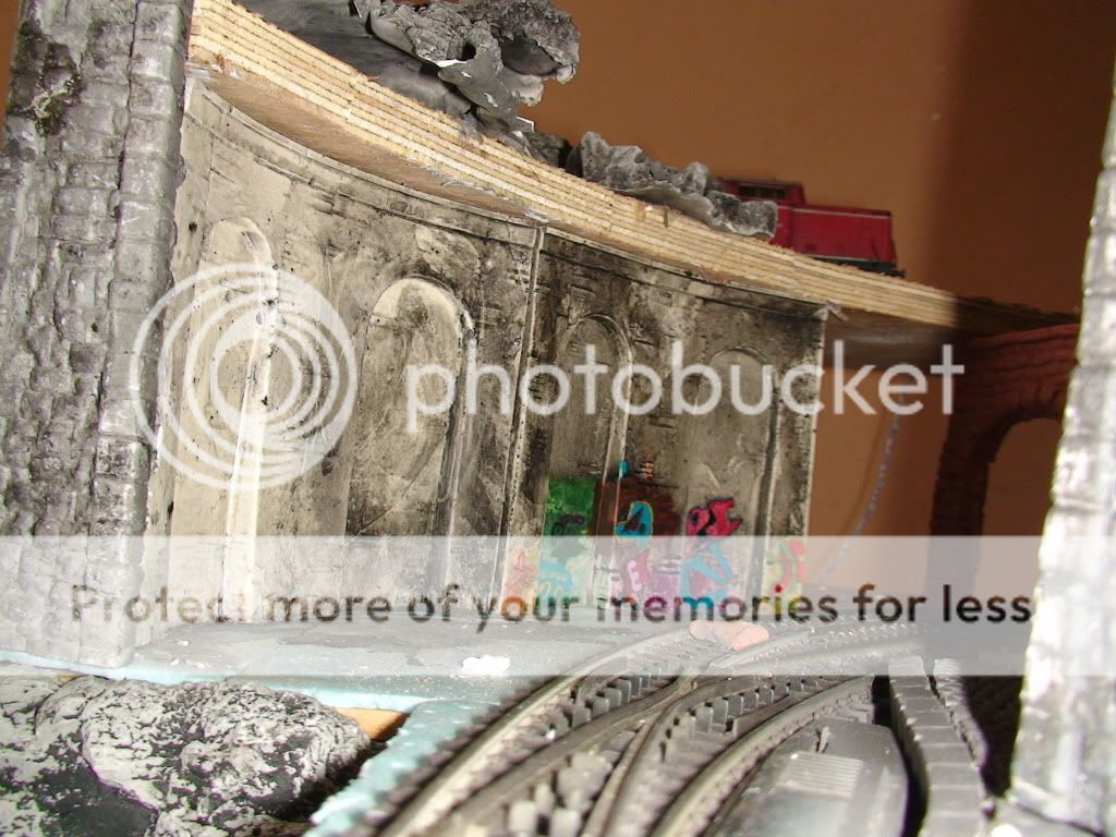

berg in aanbouw  :warning:
graffiti op beton muren tunnel :error:
Nou voor de eerste keer dat ik graffiti op de spoorbaan maak ik vind het goed gelukt nu kijken hoe het op de baan staat.
betonnenmuur met graffiti geplaatst

Hallo Pixon,
Die graffiti ziet er realistisch uit.  :thumbup:
Heb je het gewoon zelf geschilderd of met van die decals?
Groet, Lesley

Ik heb eerst de graffiti getekend met een 1 mm vulpotlood en daarna ingeschilderd met een 00.1 penseeltje en daarna verweerd met het geheel in een bad van sterk verdunde zwarte verf.

Oke, bedankt voor de uitleg.
Dat zal wel een priegel werk zijn geweest met zo'n 00.1 penseeltje.  8o

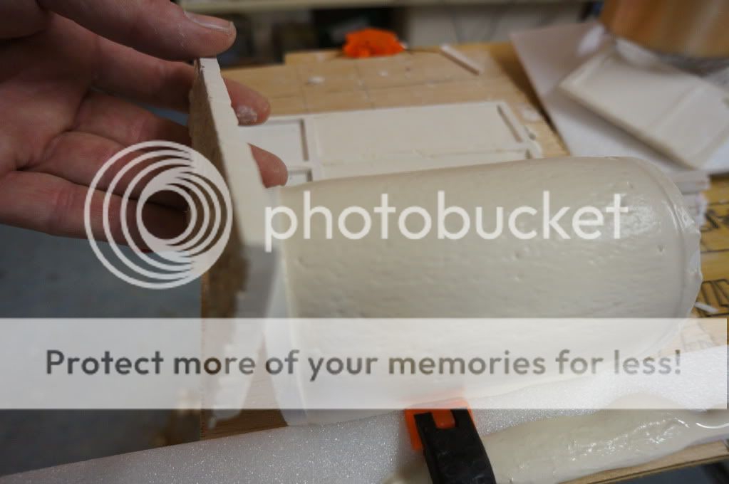

dit weekend wou ik weer eens lekker met mijn oude mrails treintjes gaan rijden (wat blijft dat toch mooi spul, dat geluid en zeker die geur van elektra en metaal).
Maar goed ik miste nog een spoorbrug dus ben ik die gaan maken.
hier de foto's
De binnenkant van de brug worden bogen -daarom moet ik de mal beugen en zorgen dat het gips er niet uit loopt
even meten of de ronding goed  is ten opzichten van de voorkandt
De bovenkant (de brugleuning) wordt het zelfde als andere bruggen en leuningen bij afgronden zo vorm ik een soort eenheid op de baan.
D e Marklin M rails word in  architectenkarton geplaatst zo dat het vast en geluidsvrij ligt
De brugpeilers word ook gemaakt van architectenkarton met daarop een dun laagje gips met steen patroon (zeer breekbaar)
De rails heb ik bewerkt met lichte roest verf
en de steentjes vast gemaakt met verdunde houtlijm techniek.
Dit hele project zat al lang in me hoofd omdat het veel technieken bevat die later op de helle baan word toegepast.

Citaat van: lesley001 op zaterdag 03 december 2011, 13:09:02
Hallo Pixon,
Natuurlijk weer met gips gemaakt, hé.  :P
Maar die brug is goed gelukt en ziet er mooi uit.  :thumbup:
Groet, Lesley
Dankje lesley ik vind de brug ook goed gelukt (als hij op de baan staat word hij verder afgewerkt)  ben nu bezig met de klei gond te maaken waar de rivier door heen gaat stromen

Ja het idee kwam bij me op (hele tijd geleden) toen ik in de modeleerwinkel was, de verkoper had een voorbeeld afdruk (ronde vorm en doorzichtig) ik vroeg wat dat was en legde uit hoe epoxy werkte en hoelang het moest drogen dus ik dacht gelijk aan water en dit weekend was het zo ver.
Eerst had ik raampjes er mee gegoten dat gaat ook goed hoef je alleen maar kozijntjes te schilderen en klaar zijn je ramen.
hier een afbeelding wat ik gebruik.
Citaat van: Tilly op maandag 05 december 2011, 11:18:05
Hoi Pixon,
je bent weer goed bezig geweest :thumbup:
Zolang we maar ideeen blijven houden dan komt het wel goed en natuurlijk zolang we alles (zover mogelijk) zelf maken.
Vraagje: in wat voor een mal heb je dat muurtje op de brug gegoten?
De stenen malen en brug delen zijn een samen voeging van  Werkstatt Spörle malen
nummers 6014 grove stenen
               6002 kleinen stenen
              6407 stenen muurdeel met poorten
en de brugleuningmal  heb ik zelf gegoten dus niet verkrijgbaar
foto van de mallen
mallen verkrijgbaar bij
Werkstatt Spörle
Belsenstraße 19
D-40545 Düsseldorf.
Tel: 02103-287841.
Fax: 02103-287842.
Email: klaus.spoerle@t-online.de  even email sturen en ze worden thuis gestruurd
let op eddie van anita decor (op houten ) heeft nog maar een paar Spörle  mallen hij heeft nu zijn eigen mallen reeks.
