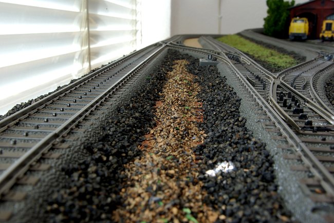

De vorige update toonde de voorbereidingen voor de aanleg van een strook groen. Dit was daarvan het resultaat:
Bij deze de rest van het verhaal :smile:
Ik ben enthousiast gaan schilderen maar al doende vond ik het toch wel erg plat worden... Dus heb ik uit wat afvalkurk wat stukjes gesneden om een soort heuveltje te maken. Hier is de boel op elkaar gelijmd en houden de verfpotjes de soms wat eigenwijze lapjes kurk op hun plek.
Als de lijm droog is is het weer tijd voor... Modelliermasse ! Jawohl :smile:
Dit goedje begint als een fijn poeder waar je water bij mengt tot het verwerkbaar is. Het werkt dan een beetje als gips, met dat verschil dat het heel licht is en meer weg heeft van kneedbaar hout. Het laat zich makkelijk schuren en vijlen, al is dat hier niet nodig.
Enig geklieder later is er een heuveltje ontstaan :smile:
Toen het eenmaal goed droog was (moet zeker een nacht drogen) kon het alsnog bruin geschilderd worden. Klaar voor de volgende fase!
De volgende fase is het inbedden van de sporen van de hoofdbaan. Voordat ik dat echter ga doen moeten er nog enkele wisselaandrijvingen vervangen worden die niet lekker meer lopen. Nu kan het nog... Hier is wissel 15 aan de beurt.
Als eerste wordt het stuk wat tijdens de voorbereidingen (vorige update) eruit gesloopt is, opnieuw van ballast voorzien.
Het grootste deel van de ballast is gedaan. Het is bedruppeld met water (met wat afwasmiddel) en daarna met strooisellijm. Het stuk achterin komt later een keer aan de beurt. Het was koud toen ik deze foto nam, en daar kan ik het beste bij vanaf het balkon, via het raam :razz:
Als voorlopig laatste moet wissel 13 eraan geloven. Wissel 14, rechts in beeld, is ooit al eens vervangen.
Eerst ga ik de smalle stroken tussen de hoofdbaansporen doen. Zoals gebruikelijk meng ik diverse soorten strooisel, in dit geval plus wat ballast, in een Preiser-doosje. Veel bruin, beetje grijs, beetje groen, dekseltje erop en schudden maar :smile:
Vanuit het Preiserdoosje wordt het strooisel met behulp van een kwastje tussen de rails gestort. Het witte vlekje is overigens zonlicht.
Daarna wordt het met het kwastje in model gebracht.
Na het bevochtigen met druppels water-met-afwasmiddel, volgt het druppelen met strooisellijm (verdunde latex). Direct daarna is het de beurt aan mijn trouwe graswagen :smile:
Tussen duim en wijsvinger strooi ik wat grasjes op het nog natte strooisel. Een groot deel van de sprietjes zal in de strooisellijm vast blijven zitten, maar niet alles. Het kan dus geen kwaad als je het gras wat ruim aanbrengt. De stofzuiger maakt als de lijm droog is korte metten met wat nog los ligt.
Voorlopige tussenstand.
Volgende fase: de grote strook tussen de hoofdbaan en de zijlijn annex verbindingsspoor naar de werkplaats. Hier komen boompjes: vier kleine en één grote. De kleine bomen zijn hier al vastgelijmd. De grote moet nog even wachten omdat de kruin zo ver doorloopt naar onderen dat het erg lastig wordt om strooisel er onder aan te brengen als-ie eenmaal op zijn plek staat. Verder heb ik van een paar oude dennenbomen (met ijzerdraad als stam) de top afgeknipt en die in de heuvel geprikt.
Ik ga iets nieuws proberen: Bosbodem zeg maar. Eens kijken hoe dat bevalt.
Oei... dat is wel érg oranje... Nader onderzoek leerde echter dat er ook nog heel fijn grijs zand in de mix zit. Dat was omdat het klein en zwaar is allemaal naar de bodem gezakt. Iets om op te letten!
Omdat de kleur, ondanks het toevoegen van dat zand, wel erg afsteekt tegen de ballast, heb ik een overgangsstrook gemaakt met dezelfde bruine mix die ik tussen de hoofdsporen heb gebruikt. Hier is alles nog kleddernat van de lijm, maar dat komt allemaal goed :wink:
Als je goed kijkt kun je zien tot waar ik gedruppeld heb: de linkerkant is nog droog. Om het niet al te saai te maken en om te voorkomen dat de lijm droogt voordat ik het gras kan aanbrengen, doe ik het druppelen van de strook in vier delen.
De kleine groene frutseltjes zijn stukjes van de grote boom, waarvan flink wat "blad" los in de verpakking lag.
De grasjes verzachten gelukkig het contrast nog wat verder. Ook hier is het weer ruim aangebracht.
Even een overzichtsplaatje. De opening in het strooisel is uiteraard voor de grote boom.
Nadat de hele zaak weer een tijd gedroogd had, kon de grote boom geplaatst worden.
Bijna klaar: ik heb hierna alleen nog wat struikjes toegevoegd van een soort schuimsnippers die ze ook op bomen plakken. Die plukjes lijm je gewoon met (flink wat) hobbylijm op elkaar totdat je een homp hebt die voor een struik kan doorgaan :razz:
Tot slot een paar plaatjes van het eindresultaat :biggrin:
Tot zover weer,
Martijn :cool:

Nee, da's geen verf. Ik gebruikte altijd Busch Schotterkleber 7593, maar om mij onduidelijke redenen heeft Busch dit uitstekende spul uit het sortiment gehaald.
Nu ik door mijn voorraadje Busch heen ben, ben ik overgestapt op Heki 3342. Dat is echter iets dikker dan de Busch lijm. Ik haal daarom het dopje van één van mijn oude Busch-flesjes af, spuit het voor ongeveer driekwart vol met latex uit de Heki-fles, en verdun dat met een kwart water.
Doppie erop, voorzichtig even schudden en druppelen maar. Bij deze update heb ik dat voor het eerst gedaan en het lijkt prima te werken. Ik gebruik de Busch-flesjes omdat de Heki fles vrij groot is en ik niet in een keer m'n hele voorraad wil aanlengen. Bovendien past het water er niet bij als de fles nog vol is... :razz:
Busch 7593:
Heki 3342:
Het is een optie om aan de lijm wat afwasmiddel toe te voegen. Dit is om de oppervlaktespanning van het water te breken zodat de lijm goed tussen het strooisel vloeit.

Re:Acido's Bouwverslag (31-07-2011: Het Hoekje, deel 1)
Stand 7 :-)
Hallo allemaal :smile:
Neen, dit is niet de basis voor een groot gebouw :razz:
Het is een poging om onwillig kurk in bedwang te houden terwijl de lijm droogt... :mrgreen:
Jawel! De draad is weer opgepakt, en dit keer is het hoekje van de tafel aan de beurt :smile:
Omdat ik bij dit projectje niet overal kurk als ondergrond gebruik, heb ik het MDF in een laag witte primer gezet, in de hoop dat ik daarmee voorkom dat het MDF gaat opbollen door het strooiselsap.
Om toch wat reliëf te krijgen, komt hier, net als bij de groenstrook uit de vorige update, een bescheiden heuveltje. De basis bestaat uit twee laagjes kurk, de afwerking wordt weer gedaan met de ondertussen welbekende Modelliermasse.
Het grondwerk met de Modelliermasse is hier in volle gang :smile:
Ik wil het hoekje niet zomaar volplempen met bomen en struiken, maar als je er een stukje scenery wil maken voor Preisertjes, is het wel handig als ze er ook kunnen komen. De smalle strook langs de tafelrand wordt daarom een weggetje. Om het weggetje hobbelig te krijgen heb ik hier wat kloddertjes Modelliermasse gesmeerd. Hier moet nog ik nog even met een stukje schuurpapier overheen.
Met datzelfde schuurpapier is de "heuvel" (groot woord) een beetje afgewerkt. De materialen voor de volgende stap zijn inmiddels aangekomen: grote Zwaluw lucifers waar de koppen van af gezaagd zijn.
Om te voorkomen dat de Preisertjes over de rand heen kukelen wordt van de lucifers een klein muurtje gemaakt.
Ze zitten vastgelijmd met gewone hobbylijm.
Omdat sommige lucifers wat krom zijn, moest er hier en daar wat overredingskracht aan te pas komen om ze goed op elkaar gelijmd te krijgen. Een stuk spoorstaaf bewijst daarbij goede diensten :mrgreen:
Het muurtje is klaar en geschilderd. Het plan is om het later nog wat te weatheren. Op de heuvel is bruin als basiskleur aangebracht en daarmee is het "grondwerk" klaar :smile:
Langs het spoor wordt een betonpalenhek (Faller 180432) geplaatst. Het is een flink stuk, waarvoor ik 76 paaltjes nodig heb. Er zitten er 80 in de verpakking, dus dat komt mooi uit. Al is tachtig paaltjes schilderen best saai werk :razz:
Uiteindelijk zijn ze dan toch allemaal betongrijs (Tamiya XF-20 Medium Grey) en klaar om geplaatst te worden.
De volgende stap is het aftekenen waar de paaltjes moeten komen...
...gevolgd door het boren van 76 gaatjes :razz:
Voordat de paaltjes in hun gaatjes mogen, ga ik eerst het wegdek doen, omdat de paaltjes anders daarbij knap in de weg staan. De weg is Busch H0 1105, Alte Strasse. Ik gebruik ongeveer de halve breedte van de strook, die hier al op maat is geknipt.
Een paar tips voor het toepassen van dit spul (en alle andere plakstraten van Busch)... Om te beginnen, maak niet de fout in één keer de hele beschermlaag eraf te trekken. Het spul plakt werkelijk enorm en bij zo'n lange strook is dat een garantie voor malheur en frustratie. Dus: stukje lostrekken, stukje plakken en dan het volgende stukje lostrekken.
Daarnaast moet je er rekening mee houden dat het elastisch is. Dat is handig, want je kunt daardoor foutjes corrigeren en bochten maken. Pas echter wel op dat je er niet te hard aan trekt als je het straktrekt bij het plakken. Als je strook precies op lengte geknipt is zul je dan aan het eind van de rit niet uitkomen en asfalt over houden. En het is knap lastig om er nog wat af te knippen of te snijden als het spul grotendeels al vast zit...
De straat ligt erin en het is nu zijn de paaltjes aan de beurt.
De 1.5mm gaatjes zijn maar net groot genoeg voor de pennetjes van de paaltjes. Je moet ze daardoor met vrij veel kracht en recht naar beneden het gaatje in duwen. Omdat dat niet bepaald fijn is voor je duim gebruik ik een stukje spatel om de kracht op het paaltje over te brengen. Met een reeks felle tikgeluiden gaat-ie dan het gat in. Voordeel is dat ze bijzonder stevig staan en dat je geen lijm nodig hebt. Wel vergt het meer beleid en kracht dan wanneer je bv 2mm gaatjes zou gebruiken.
Afijn, een vrachtwagenlading paatjes later... :smile:
De volgende stap is het opvullen van het smalle strookje tussen spoor en weg met strooisel en grasjes, een proces wat in dit topic al meerdere keren uitgebreid beschreven is. Het ijzerdraad van het hek is hier nog niet door de paaltjes geregen. Zo kan ik strooisel en gras makkelijk aanbrengen, inclusief wat "wildgras" (lang gras) waar het ijzerdraad later doorheen geprikt gaat worden. Het lange gras woekert dan mooi om het ijzerdraad heen.
Het begint al wat te worden! Het ijzerdraad moet er nog in en ook moeten er nog wat grasjes komen aan de linkerkant van de weg. De strook met strooisel en zo loopt nu tot aan het eind van het asfalt. Dat is ongeveer op tweederde van de lengte van het hek.
Omdat het hek het laatste stuk in een bocht staat, is het niet mogelijk om het hek met één stuk ijzerdraad te doen. Je moet bij het rijgen de draad door al die paaltjes heen duwen en de weerstand wordt op een zeker moment te groot waardoor het ijzerdraad knakt.
Het ijzerdraad is hier inmiddels behandeld met roestkleurige verf. Het stuk wat nu klaar is, is grotendeels recht en bevat een klein deel van de bocht. Het houdt op waar het strooisel ook -voorlopig- ophoudt. De rest ga ik later vanaf de andere kant het hek "in duwen", dat komt in deel 2 van deze update.
Het wordt geen echt openbare weg (maar dat is al wel duidelijk denk ik) en deze ketting vond ik in een bouwdoos met hutjes en zo voor langs het spoor.
Ik heb nog geen idee hoe het straks verder gaat aan deze kant, dan zien we dan wel weer :mrgreen:
Het is krap, maar het past! :biggrin:
De vraag is echter... waar gaat deze vrolijke bus naar toe?
Dat is iets voor de volgende update. Wordt vervolgd! :mrgreen:
Martijn :cool:
