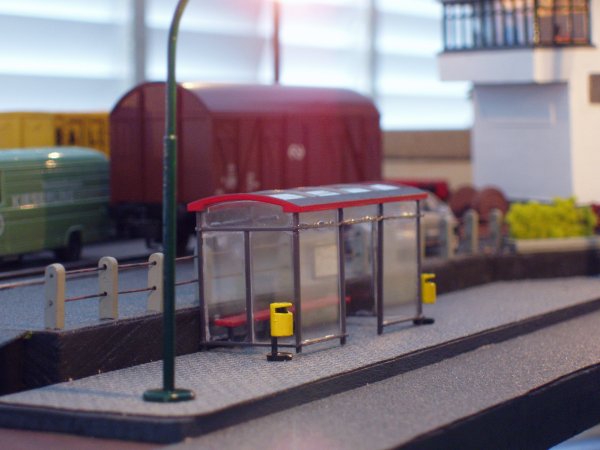

CiteerIets geheel anders dan de vorige update dit keer! Gisteren en vandaag heb ik besteed aan het opleuken van mijn perronnetje.
Naast lantaarns zijn er nu ook bankjes, prullenbakken, een kiosk, een terras, een telefooncel en zo nog wat details. En oh ja: Preisertjes :-)
Lekker allerlei verschillende aspecten van de hobby door elkaar heen doen, that's nice :)
CiteerDat ding rechts is de binnenverlichting van de kiosk. Het is een lampje in een drievoets lamphoudertje met daarop een stuk van een "filmblik" gelijmd, een kokertje waarin een fotorolletje heeft gezeten. Dat om de lamp uit het zicht te houden en meteen het licht wat diffuus te maken. Overigens moet er ook nog een weerstandje tussen, want ik vind 'm nog te fel.
Dat is een goeie tip, zo'n half fotorol-houdertje :!: Bij mijn kioskje heb ik lang zitten pielen om het lampje een beetje onder de toonbank weg te werken :?

CiteerDe ronde gele prullebakken zijn in feite tonnen uit setje laadgoed (vaten en tonnen) van Conrad. Ik heb daar een 4mm gat in geboord (uiteraard niet helemaal erdoorheen), de binnenkant matzwart en de buitenkant frisgeel gemaakt. Je moet wat als je nergens geschikte losse prullenbakken kunt vinden! :-P
Nicely done, altijd leuk om zelf iets te 'fabrieken' en jij hebt dat wel in de vingers.

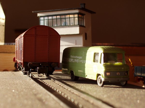

CiteerEn dan natuurlijk nog wat sfeerplaatjes, altijd leuk :-)
Ziet er heel erg leuk uit zo in de schemering. Wat is verlichting op de baan toch van groot belang.

CiteerDat is een goeie tip, zo'n half fotorol-houdertje  Bij mijn kioskje heb ik lang zitten pielen om het lampje een beetje onder de toonbank weg te werken
Ook dit is een probeersel. Het resultaat is redelijk, je zit niet tegen een enorme vuurtorenlamp aan te kijken die midden in het kioskje staat, maar zoals gezegd vind ik m'n nog te fel.

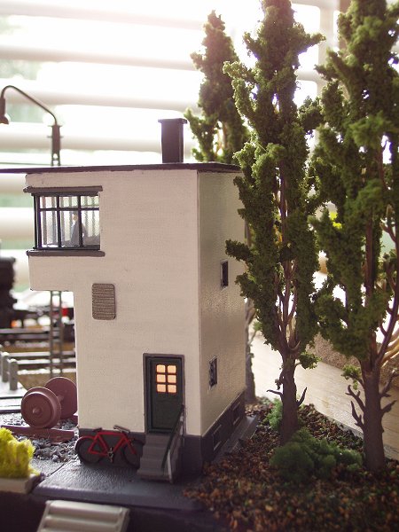

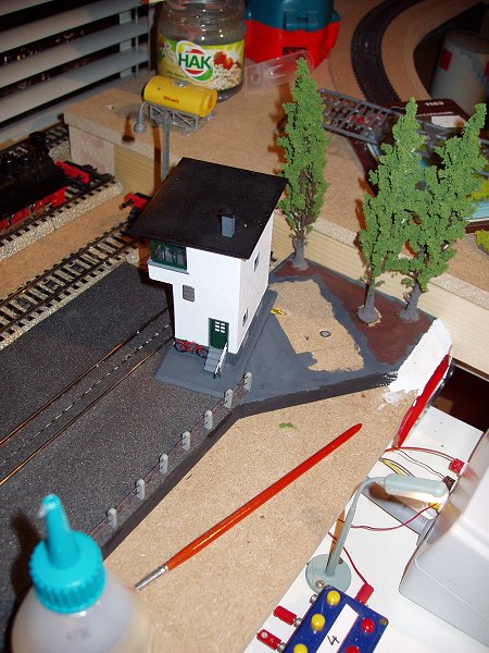

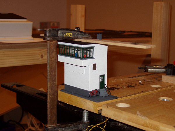

Meteen maar de volgende aflevering: Het Project Seinhuis :mrgreen:
Zoals ik al ergens heb opgemerkt is het de bedoeling dat er voor het in slechte staat verkerende oude grijze seinhuisje een vervanger komt.
Ik kon alleen nergens een geschikt seinhuisje vinden :-(
Totdat ik ergens onderin de wand met Faller dozen nog een handjevol Pola doosjes vond. Met daartussen, jawel.... precies datzelfde seinhuisje!
Aangezien dat het meest geschikte was wat ik ben tegengekomen, is dat 'm dus ook maar geworden...
Ik sla het schilderwerk voor 't gemak even over:
Ik kwam er al snel achter dat het oude seinhuisje een onderdeel mist, namelijk de vloer van de bovenverdieping en het bedieningspaneel. Dat plaatste me voor een uitdaging, want hoe krijg ik er nou verlichting in als er halverwege een vloer in zit? Kan moeilijk een lamp in het midden van de seinzaal zetten, achter een wand van glas :?
Na wat denkwerk heb ik een sjieke oplossing gevonden: ik ga de seinzaal indirect verlichten!
Door de vloer wat in te korten, kwam er wat ruimte vrij tussen de achterwand en de bovenrand van wat het bedieningspaneel moet voorstellen.
De hele zaak is vervolgens met aluminiumfolie bekleed, tegen het doorschijnen maar ook als reflector. Het idee is dat het licht van de twee lampen halverwege het gebouw via het plafond gelijkmatig de seinzaal ingeloodsd wordt.
Op dat moment besefte ik dat dit de enige kans was om nog iets aan inrichting in die straks hopelijk fraai verlichte seinzaal te zetten... Nou had ik bij graafwerk in de oude rommeldoos nog drie poppetjes gevonden. Een ietwat Gestapo-achtige spoorbeambte en twee reizigers :-P
Samen met wat overgebleven terrasmeubilair (je moet wat!) kon ik daarmee in no-time toch nog een interieurtje fabrieken:
Het dak, ook voorzien van folie, zit er inmiddels op en de lampen zijn aan. Kijken of het werkt...
En jawel! Het folie doet zijn werk en kaatst het licht via de achterwand en het plafond de seinzaal in :mrgreen:
Zijwand erin, huisje afgewerkt en oud en nieuw even naast elkaar gezet:
N.B. Dat fietsje hè... dat is wel zoooo klein!  :?
WAT een priegelwerk! Maar - ik ben tevreden met het fietsje :-)
Nog even een blik op de onderkant. De naden heb ik nabewerkt met matzwarte verf. De hoek bovenin, die tussen achterwand en plafond, heeft een extra stripje folie over de naad gekregen om de lichtgeleiding niet te verstoren ;-)
Op de achterwand zitten verder twee kleine raampjes. De bovenste, vlak bij de lamp, heb ik met folie donker gemaakt. In het trappenhuis is het licht uit.
Het raampje beneden en de deur heb ik (na het maken van deze foto) beplakt met een eenvoudig stukje papier uit een A4-tje. Dat geeft een prachtig melkeffect: In het halletje beneden is het licht aan ;-)
Het resultaat mag geslaagd genoemd worden: prachtig egaal licht in de seinzaal, net als bij een echt seinhuis :D
Ik moet het nog wat verder dimmen, met een weerstandje, door de lampjes in serie te zetten of door er eentje uit te schakelen (en als reserve erin te laten zitten). Alle vier de draden komen er aan de onderkant uit, dus ik kan alle kanten op wat dat betreft.

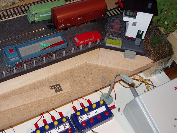

Nou, en dáár moet-ie komen...
Een kleine Sneak Preview van de een volgende aflevering, zeg maar ;-)

CiteerDe bovenste, vlak bij de lamp, heb ik met folie donker gemaakt. In het trappenhuis is het licht uit
Haha...precies, niet overal brand altijd licht. Het is dus hartstikke leuk om hier en daar wat ramen van bouwsels af te plakken, dat doet lang niet iedereen.
Heb alle foto's dus nog een keer goed bekeken en wederom tot de conclusie gekomen dat jij weet waar je mee bezig bent, je gaat gedetailleerd te werk en het resultaat is ernaar. Succes met the next one Martijn (en opschieten heh want je moet dalijk helpen met mijn tafel ;))
Rolf

CiteerHet is dus hartstikke leuk om hier en daar wat ramen van bouwsels af te plakken, dat doet lang niet iedereen.
Die simpele ingreep (stukje folie plakken) geeft een verrassend realistisch effect!
Absolute aanrader voor alle huisjesbouwers onder ons.

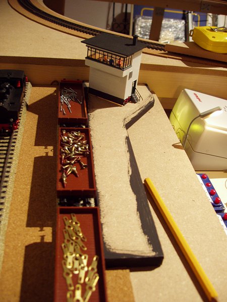

Ik zie dat de soldeeroogjesvraag ook hier terugkomt, ik kreeg 'm ook al per mail...
CiteerDank je wel. Ik kon ze niet vinden bij Conrad
Je moet maar net even weten dat ze zoiets een "soldeer oog 2 polig" noemen. Door die spatie tussen "soldeer" en "oog" vind je ze zelfs niet als je zoekt op "soldeeroog"...
Ik had ze ook nooit gevonden als ik het artikelnummer niet op de M-Track site gevonden had.

CiteerKrijg nou wat... Een link naar de Soldeer oogjes. :-P :lol:
Nou kan het niet meer mis gaan! ;-)
Ik heb er trouwens vandaag weer een paar ontvangen:

Citaat van: Acido op vrijdag 01 juni 2007, 21:10:53
Een paar, noemt ie dat, het zijn er 200!!
Zijn trouwens de lange strips met aan beide zijden soldeer oogjes niet handig?

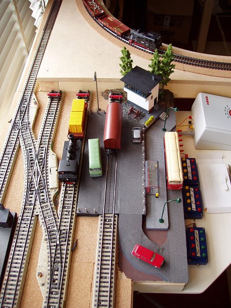

Jawel, tijd voor een flinke update met lekker veel foto's :-P
Het project De Losweg is nog niet helemaal af maar het schrijven van een update staat voor vandaag op de planning en anders duurt het nog langer...
Effe kijken.... waar waren we ook al weer?
Oh ja:

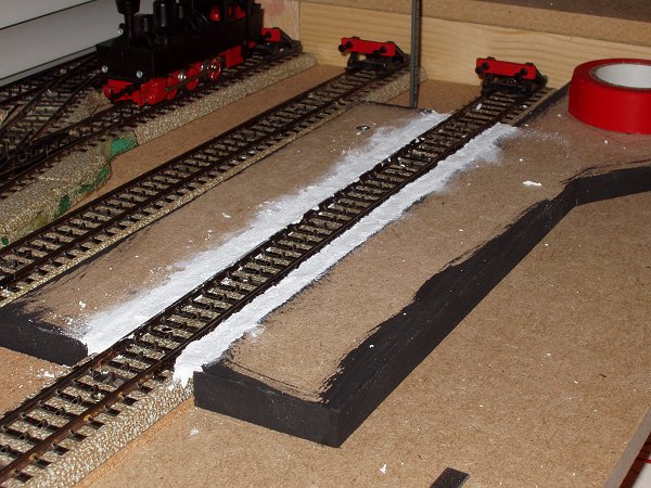

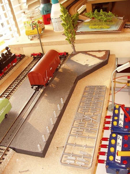

Hoe maak je hier nou een beetje leuke losweg van? Het is natuurlijk wel leuk als er een stukje straatspoor in komt te liggen :-)
En dus: Straatspoor maken met M-rails for Dummies gekocht... ;-) :lol: :mrgreen:

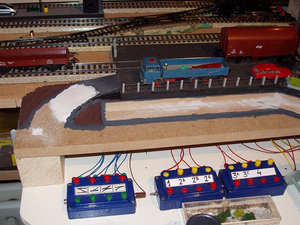

Zoals je op de foto hierboven al ziet is ook hier MDF mijn vriend, met de hand gezaagd want de decoupeerzaag is tijdelijk terug naar zijn eigenaar (guess who that might be).
Het blijkt dat 12mm MDF ongeveer even hoog is als het ballastbed van M-rails die op een placemat van IKEA liggen. Daar moet toch wat mee te doen zijn...  :?

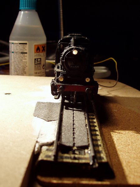

Eerst maar eens een haalbaarheidsonderzoek in de vorm van een proefopstelling:
Mijn lieftallige (doch op leeftijd zijnde) assistente 89 028 demonstreert hier dat het met wat MDF, een blisterverpakking, asfalt op de rol, kneedbaar hout en een beetje handigheid best mogelijk moet zijn om werkend straatspoor te maken met M-rails.
Blisterverpakking?
Jawel: mijn hele leven heb ik ze vervloekt, die verpakkingen van hard doorzichtig plastic die je soms alleen met grof geweld en gevaar voor eigen leven open kunt maken :evil:
Maar nu weet ik waartoe ze op aarde zijn! Je kunt dat plastic namelijk voor vanalles en nog wat gebruiken in de scenerybouw! :D
- raampjes in de huisjes
- voetjes voor de Preisertjes (knip stukje uit, drupje lijm erop, Preisertje lijmvoetenbad geven en optillen, plaatje blijft plakken, Preisertje wegleggen zodat het kan drogen zonder dat je 'm rechtop hoeft te houden)

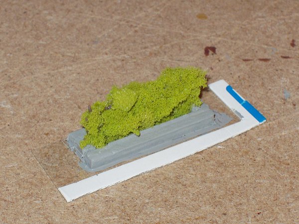

- bodem voor plantenbakken (zie verderop)
- basis voor straatspoorasfalt...

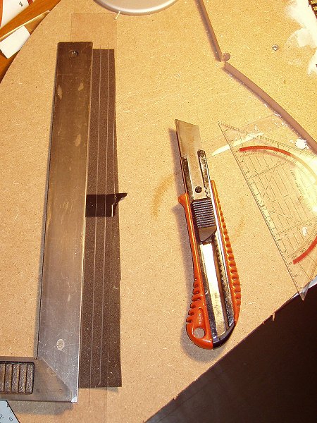

Het recept:

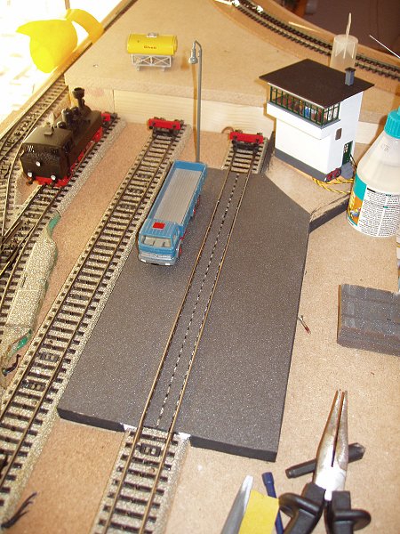

1. Snij of knip een strook uit het plastic van de verpakking. In mijn geval was de verpakking niet lang genoeg, dus heb ik twee stroken gesneden en die met een stukkie isolatietape aan elkaar geplakt
2. Plak er Busch plakasfalt (of een andere bestrating) op
3. Snij er twee stroken uit van 7 mm breed
4. Knip de stroken op lengte
5. Lijm ze later met hobbylijm tussen de rails en de puntcontacten
Iesse siempel :mrgreen:

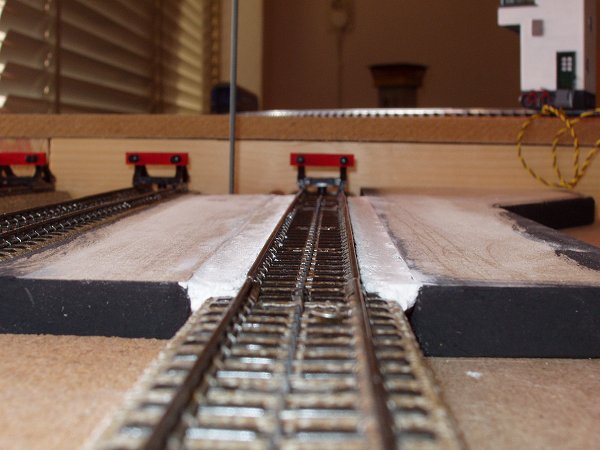

Twee redenen waarom ik het plakasfalt niet direct op de rails plak maar met dat plastic ertussen:
- je ziet de hobbels van de dwarsliggers niet
- het is bijna niet te doen om 7 mm plakasfalt strak en recht tussen de rails te krijgen
Let op: lijm ze niet meteen vast!

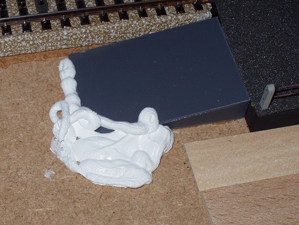

Volgende stap is namelijk het vullen van de kieren tussen hout en rails. Ik heb getwijfeld wat ik hiervoor zou gebruiken. Kit? Stopverf? Plamuur? Een plastic afdekplaatje?
Uiteindelijk is het kneedbaar hout geworden. Dat zit in een tube en is in een aantal houtkleuren en in het wit verkrijgbaar. Het lijkt qua structuur verdacht veel op van dat spul waar je gaten in muren mee stopt, het hardt wel een stuk sneller uit.
Ermee werken geeft een aardige kliederboel. Doordat het snel droogt, heeft het de neiging een soort koek te vormen op je vingertop terwijl je het in model aan het brengen bent. Ook hecht het niet direct aan andere oppervlakken, je moet het als het ware een beetje op zijn plaats "masseren", lekker kleien dus :-P
Zorg dat je wat vingertoppen op voorraad hebt (die kun je verzamelen tijdens de houtbouwfase) want met een nog schone vingertop (zonder kneedbaar hout erop) kun je het redelijk vlak krijgen als het een beetje begint te drogen.
Of kneedbaar hout de ideale keuze is geweest weet ik niet. Het is even prutsen maar uiteindelijk zou het zijn nut nog twee keer bewijzen in dit projectje en het resultaat is voldoende naar tevredenheid. Tubetje van 75 gram is nu leeg :-)
Als het eenmaal droog is kun je het schuren of zelfs vijlen. Ook kun je nog vrij eenvoudig stukjes verwijderen met een mesje of schroevendraaier omdat het een beetje elastisch blijft. Uiteindelijk krijg je dan zoiets als dit:

Nu het geklieder voorbij is kunnen ook de stroken tussen de rails op hun plaats gelijmd worden. Druk ze goed aan om er zeker van te zijn dat de puntcontacten er overal voldoende bovenuit steken. Let er ook op dat de rails wat dat betreft okee is.
Je kunt de contacten eventueel met een tang iets naar boven trekken zonder dat je direct sluiting krijgt. Een opvulstukje in het straatspoor zorgde wat dat betreft voor problemen (te lage puco's), die had ik er achteraf beter buiten kunnen houden. Opgelost met een klein bruggetje van dun, zwart ijzerdraad (van het Faller hek verderop).
Het resultaat:
De rails steken vrij ver boven het wegdek uit (oncomfortabel ver zelfs ;-)) maar het ging mij erom dat al het asfalt op één hoogte kwam te liggen, en dat is gelukt. Vanwege de puntcontacten kan dat niet te hoog zijn.
Ondertussen kwam het moment dat het seinhuis uit de vorige aflevering naar zijn definitieve plek moest steeds dichterbij. Omdat ik last had van massive lichtlekkage aan de onderkant, heb ik besloten hem toch maar op zijn grondplaat te zetten. Die was echter behoorlijk krom dus er moest nogal wat overredingskracht aan te pas komen om die twee lichtdicht te verenigen.... :?
Na het asfalteren kon de afwerking beginnen. Lichtmastje geplaatst en de eerste boom staat er al, van een setje van drie populieren van Heki.
Op de voorgrond een leuk en makkelijk aan te leggen hek van Faller. Super simpel: 80 plastic paatjes en een rolletje ijzerdraad. Aan het stof op de verpakking te zien lag het al een tijdje in de winkel en ik verwachtte een soort springveer toen ik dat rolletje ijzerdraad losmaakte. Niets van dat al: zelfs na lange tijd opgerold gezeten te hebben is het draad werkelijk kaarsrecht als je het losmaakt! Amazing stuff :D
Gaatje boren 1,5 mm, betongrijs geschilderd paaltje voorzichtig maar met kracht erin drukken (gaatje van 2mm kan ook, maar dan moet je lijmen) en als de paaltjes staan rijg je simpelweg het ijzerdraad erdoor. Aan de uiteinden direct achter het paaltje afknippen met een kniptang en je hoeft het niet eens vast te lijmen. Zelfs bij een hekje wat maar uit drie paaltjes bestaat blijft het keurig zitten. Beetje roestkleurige verf erop en je hebt een realistisch en verrassend stevig hek wat in zo ongeveer elk landschap te gebruiken is :)

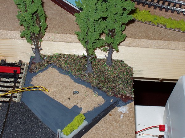

De populieren staan op hun plek en de plek van het seinhuis is bepaald zodat ik weet tot waar het stooisel rondom de bomen moet komen. Dat moet namelijk eerst want als het seinhuis er eenmaal staat kan ik er niet meer fatsoenlijk bij... Ook heb ik een nutteloos hoekje opgevuld met een hellinkje van kneedbaar hout.
Ondertussen is er weer een plantenbak in de maak. Ik heb ze al eerder gebruikt bij de kiosk en ik had bij het seinhuis een stukje over waar eigenlijk een hek je of iets dergelijks moest komen. Om de zaak wat op te fleuren en om niet twee verschillende hekken naast elkaar te hebben heb ik er een plantenbakje op maat voor gemaakt:
Duidelijk is te zien dat de basis gevormd wordt door een stukje verpakking, in dit geval van een Viessmann lantaarn. De luciferhoutjes lijm je erop met hobbylijm en kun je daarna verven terwijl je het geheel aan het stukje verpakking vast houdt. Is alles droog en zit de heg erin dan snij je het teveel weg en ziedaar :-)
Op deze foto staat-ie al op zijn plek:

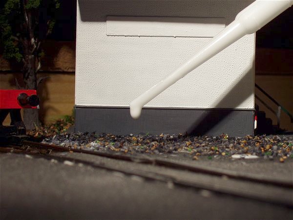

Ook te zien op deze foto is mijn eerste (thuis)ervaring met strooisel en verdunde houtlijm... Wat een gedoe is dat en wat komt er akelig veel water bij kijken zeg... :?
Na wat experimenteren op een proefplank ben ik uiteindelijk tot de volgende methode gekomen:
1. stort het strooisel en breng het in model met een kwastje oid
2. bevochtig het met water met een flinke scheut afwasmiddel erin om de oppervlaktespanning te breken, anders vormt het nare balletjes water waar allemaal nare strooiseldeeltjes aan de buitenkant aan gaan plakken. Omdat het oppervlak klein is en er M-rails in de buurt ligt, heb ik dit bevochtigen met een druppelaar (pipet) gedaan en niet met bv een plantenspuit.
3. maak een lekker papje van houtlijm en water, ongeveer 1:1
4. druppel dit op het natgemaakte strooisel. Het water van de eerste ronde heeft de weg gebaand voor de lijmoplossing die nu makkelijk het strooisel in vloeit
Het resultaat is een vreselijke natte bende die wit is uitgeslagen van de houtlijm en waarvan je denkt dat het nooit meer goed komt.
De volgende ochtend echter ontdek je dat de witte waas van de lijm weg is. Er is zelfs geen spoor meer te zien van de lijm en toch zitten vrijwel alle korreltjes vast. Een hele opluchting! :D

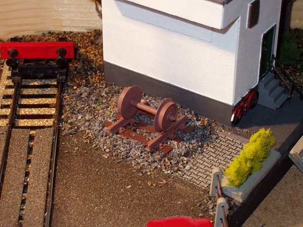

Het stukje grijs op de bovenstaande foto, voor het seinhuis, had een stukje grint moeten worden waarop je bijvoorbeeld een auto zou kunnen parkeren. Het strooisel bleek daar echter te grof voor te zijn dus heb ik gezoch naar een andere bestemming voor dat strookje. Maar wat? Wat tref je nou aan op zo'n plek?? Lading? Een olietank? Een fietsenhok? Nog een plantenbak?
De gelijkenis met ballastgrint bracht me op een idee :mrgreen:
Uiteindelijk is dit 'm geworden:
Gemaakt van een stukje plastic spoor wat bij een 1:87 bouwpakket van een P8 zat, met een overtollige as erop gelijmd :-P
Bielsjes bruin en de rest roest geschilderd en in 10 minuten had ik een ...eh... ja wat eigenlijk :mrgreen:
Ook is er een paadje gekomen omdat je op dat grove spul niet fatsoenlijk kunt lopen. Daarvoor moest ik wel eerst met een smalle beitel het strooisel wegschrapen :?
Afijn, met het strooisel tussen de bomen is het uiteindelijk wel goed gekomen. Wat struikjes (eigenlijk: de resten van een boom) maken het af.

Ook moest er nog een afritje komen vanaf de losweg. Daarvoor heb ik een eenvoudig hellinkje in elkaar gezet uit een plaat bouwplastic (van Busch). Bij nader inzien werd de bocht wat te scherp en de helling wel erg strak en hoekig, dus daar kwam andermaal het kneedbaar hout van pas:
Na het maken van de foto heb ik nog wat meer geknepen en na het inmiddels bekende masseren, vingertoppenwerk, schuren en vijlen, lag er zowaar een redelijk vloeiende afrit:
Wederom: Hop, asfalteren die hap! :mrgreen:
De straat is belegd met plakstraat met kleine klinkertjes van een weg die eigenlijk voor N bedoeld is. Ik had dat voor het trottoir in gedachten, maar het bleek nogal wat donkerder te zijn dan ik dacht, dus heb ik het voor de straat gebruikt, in plaats van asfalt. Het aardige is dat er een rand aan zit, die nu de indruk wekt van een goot langs de stoep.

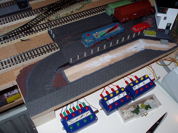

INTERMEZZO!

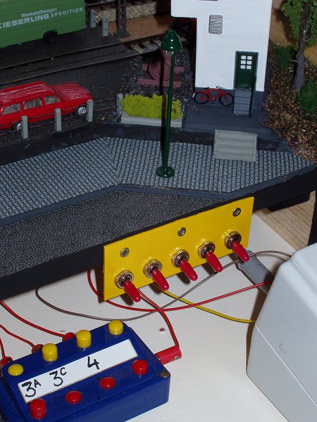

Die bureaulamp die ik op het bedieningstafeltje geschroefd heb had kuren (slecht contact ergens) en werd bovendien loeiheet; in de korte tijd dat hij daar stond heb ik al meerdere keren de onderkant van mijn arm eraan gebrand. Dat moest dus anders.
Een andere wens was dat ik die verlichting (en ook andere verlichting op het emplacementje) wilde kunnen schakelen.

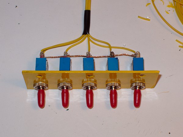

Om al dat "geel" te kunnen schakelen heb ik uit een stukje bouwplastic The Yellow Panel gemaakt:
Simpel maar doeltreffend :D
Ik heb nu vijf groepen:
- straatverlichting die nu tevens dienst doet als "bureaulamp"
- seinhuis
- verlichting losweg
- perronverlichting + telefooncel
- kiosk
(einde intermezzo)

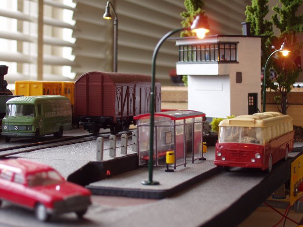

Op de foto is te zien dat het trottoir inmiddels een bestrating in de juiste kleur heeft gekregen. Helaas kon ik zo snel nergens de klassieke Nederlandse stoeptegels vinden. Soms is het jammer dat Faller en Busch zo vreselijk Duits georienteerd zijn :-(
Er zijn twee van die leuke lichtmasten met "hoedjes" bij gekomen (Viessmann 6012, in stijl met de lampen op het perron) die inderdaad voldoende licht geven om ook het bedieningstafeltje te verlichten. Uiteraard zijn ze donkergroen geschilderd.
Tot slot heb ik nog een bushokje toegevoegd; de reden waarom de stoep relatief breed is uitgevoerd.
Dat bushokje... dat was één van de lastigste dingen die ik tot nu toe in elkaar heb gezet. Het blijkt bijna niet te doen te zijn om die ruiten in de flinterdunne stijlen te lijmen zonder dat de lijm uitloopt op het glas. En ik heb echt m'n best gedaan om zo min mogelijk lijm te gebruiken... :?
Fijn was wel dat er bruikbare prullenbakjes bij zaten! Die zijn weer frisgeel geworden :-)
Overigens staat het hokje op de foto nog los. Er hoort eigenlijk een grondplaat onder maar dat vind ik niet mooi: ik heb al een betegelde stoep. De bank, die eigenlijk in de grondplaat geprikt moet worden, zit aan de achterwand vastgelijmd. De pootjes moet ik nog even bewerken zodat ze allemaal op de grond komen.
Tijd voor een totaalshotje van het project:
Zoals gezegd is het nog niet helemaal af. De hoekjes bij de oprit moeten nog gevuld worden met strooisel. Ik denk erover om aan het eind van de stoep een boom te plaatsen. Verder kan de stoep nog wat verder aangekleed worden, o.a. met wat Preisertjes. En misschien moet ik eens op zoek naar een wat modernere bus.... :mrgreen:
