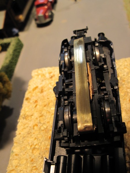

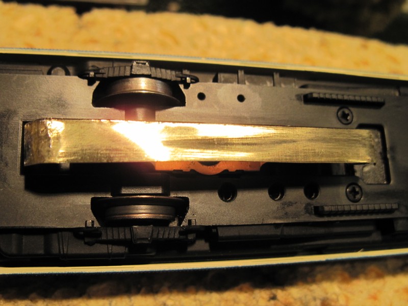

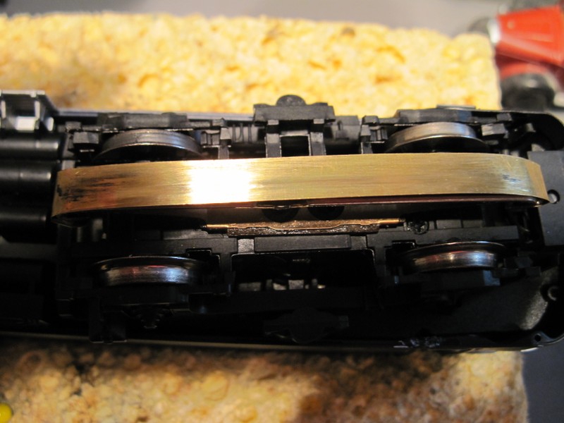

Ergens heb ik het al een keer verteld (maar ik weet niet meer waar), ik ben al een paar maanden een test aan het uitvoeren, waarbij ik een messing strip onder de sleper heb gemaakt, de eerst test is om vast te stellen of de strip geen last heeft van overmatige slijtage.
Gisteren was ik toch bezig met een test waar deze lok bij betrokken was dus gelijk maar even wat foto's gemaakt, zo zit de strip op de sleper:
En zo ziet het oppervlak van de strip er nu uit:
Als je goed kijkt dan is op plaatsen het oppervlak zo goed gepolijst dat het spiegelt, ik voel geen slijtage, voorlopig ben ik tevreden en ga ik nog even door met deze test.
In het najaar ga ik mijn BR 85 voorzien van zo'n gemodificeerde sleper, een notoire "ik sta stil door stroomgebrek" lok, dan kan ik ook testen of het gedrag beter wordt.

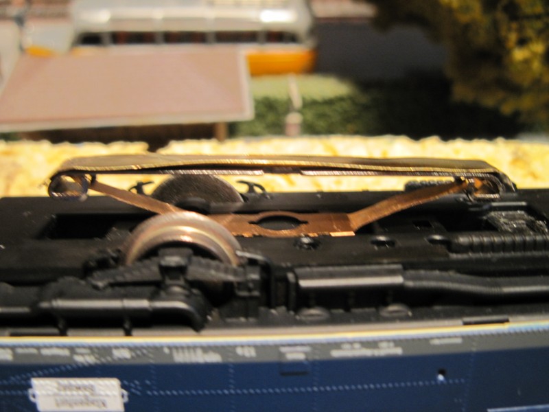

Beste Wim,
Het is bij mij een reepje geknipt van een plaat met een dikte van 0,2 mm, zo'n plaat vind je in mijn modeltreinwinkel, annex winkel van sinkel, in een standaard met allerlei profielen, buizen en andere messing materialen voor de modelbouw.
Ik weet dus nog niet hoe het met de stroomafname is, het ging me in eerste instantie om de "levensduur", de lok waar hij nu onder zit heeft twee slepers.
Overigens ik rijd op K-rails, die heeft brede "pukkels", het zou mij niet verbazen als de pukkels van C- en M-rails meer slijtage van de strip geven.

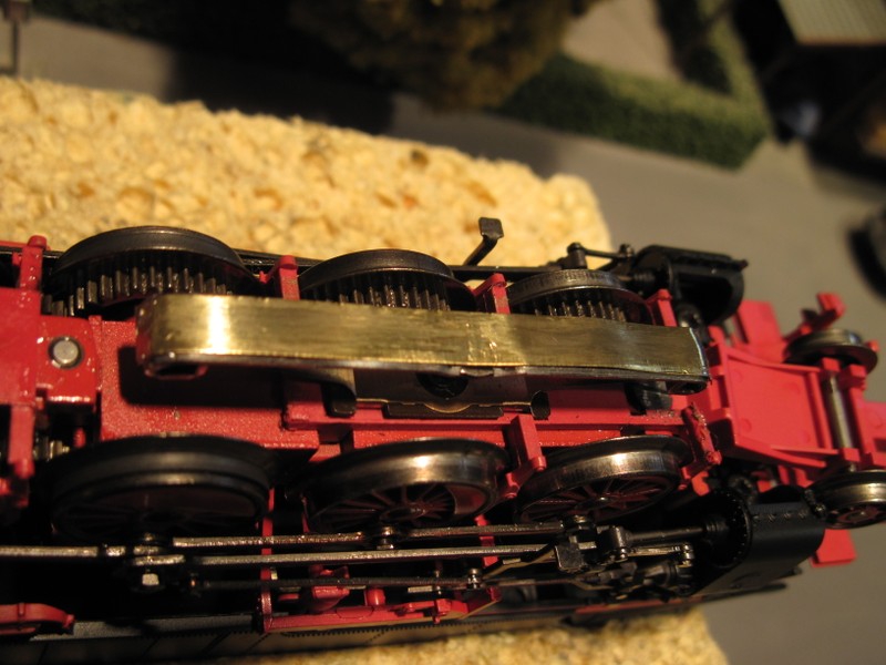

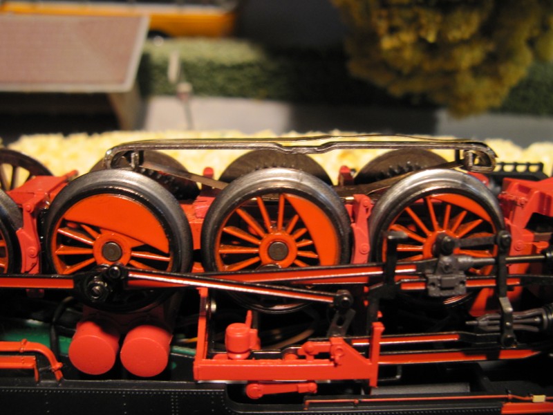

Nu de eerder beschreven "duurzaamheidstest" goede resultaten geeft, heb ik besloten een notoire "stotterlok", de BR 85, uit te rusten met een plaatje messing op een oude sleper.
De eerste ritten laten zien dat het goed gaat, geen gestotter, maar de echte test moet gaan komen als mijn loks weer op mijn eigen baan staan en niet meer in de koffers zitten om te rijden op de Silberberg Strecke bij de MSG/Den Bosch.

Na een krappe drie weken heb ik moeten constateren dat het niet de oplossing bracht voor mijn probleem met de Br 85, vandaag nog maar eens het messing plaatje bestudeerd en gezien dat er toch wel een paar vouwtjes in het messing plaatje zaten, vouwtjes die zo stijf kunnen zijn dat ze de sleper wat omhoog tillen en dan kan het zijn dat er even geen contact is.
Dus heb ik een nieuw plaatje geknipt, die heel vlak gehouden en ook heel vlak op de oude sleper gesoldeerd, de Br 85 heeft als losse lok zijn eerste rondes gemaakt, de "sleep" van de 85, acht onderlossers is over genomen door de reserve lok, de E 40, overigens kan ik nu ook bekijken of, nu er één lok meer rijdt op de hoofdbaan "tegen de klok in" (nu totaal 16 in beide richtingen), het bedrijf nog wel mooi blijft, criterium voor mij is dat er niet al te veel treinen moeten stoppen op het paradebaanvak.

De test met de messing dunne plaatjes is bij mij heel erg succesvol verlopen:
de duurzaamheidstest met de E10 is uitstekend verlopen, ik kan geen (extra) slijtage ontdekken, ik denk dat er nu een 100 netto rij uren opzitten, ook een vakante van 6 weken gaf geen oxidatie van het messing.
na de wijziging die ik vorig jaar november heb uitgevoerd op de sleper van de Br 85, rijdt de lok "stotterloos" rond, inspectie levert ook geen (extra) slijtage op
Omdat de Märklin railbussen (digitaal/sound) vaak stotterden/stopten, ben ik nu hierbij ook begonnen een messing plaatje te monteren, af fabriek heeft de sleper een plastic "ding", waarom kon ik al niet ontdekken, ik heb hem er afgehaald en daarna de messing plaat er op gemaakt, de eerste resultaten zijn uitstekend.
Ik was een beetje bang dat de ruimte onder het motorrijtuig te krap zou zijn, maar ik zie geen rare bewegingen op de wissels
Ik heb inmiddels alle getrokken en geduwde passagierstreinen voorzien van een stroomvoerende koppeling/een sleper en diverse loks ook van een stroomvoerende koppeling en een draad naar de decoder, bij modernere loks met een middenmotor is het makkelijk een tweede sleper te monteren, draaistellen zijn gelijk.
Dan blijven natuurlijk de stoomloks over, de Br64 en de Br94.4, beiden actief in het goederenvervoer, als ze gaan stotteren en dat blijven ze doen na poetsen, dan krijgen ze ook een gemodificeerde sleper, dit geldt ook voor de E94, die rijdt nu rond met een Roco fluistersleper, maar die is ook niet storingsloos.
Ik ben eigenlijk wel erg blij met de uitkomst van deze testen, afgezien van twee kruiswissels die eens per maand geen zin hebben, is het spontaan stoppen van treinen de grootste hindernis voor het mooi laten rijden van mijn 19 treinen.
