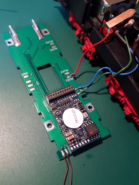

En het volgende deel van de ombouw, de ruimer zelf. Hier is op verzoek een loksound ingebouwd.
Het project in 1 blik, achter het frame, daarvoor de nieuwe print met MTC adapter, en daarvoor de oude print. Naast de oude print ligt het lichtbalkje.
Op de nieuwe print worden de aansluitlip voor de rookgenerator, en de motor aangesloten.
De draden naar de speaker zijn ook aangesloten, en de Loksound zit ook op zn nieuwe plek.
En daarna, ook niet onbelangrijk, de draden voor de massa/van de sleper.
Deze sneeuwruimer is uit de 28830 set, en had dus alleen de middelste schijnwerper, het lichtbalkje is dan ook vervangen door een uit een nieuw model, waardoor deze nu ook de buitenste lichten heeft. Tevens is het licht nu warmwit i.p.v. geel.

Looney Tunes
Re: Marklin 26830/28830 Sneeuwruimer voorzien van Lokpilot/Loksound
« Reactie #5 Gepost op: woensdag 23 mei 2018, 08:31:20 »
Bedankt Peter,
Ik maak niet altijd een print op maat. Het hangt er eigenlijk vooral af wat degene wil en voor welke loc.
De 52'er past een standaard adapter in, daar is dus geen print voor gemaakt. Bij de sneeuwruimer was dit voor de verlichting weer wel nodig.
Degene van wie de set is wilde juist in de 52'er ook een MTC adapter, zodat daar tzt eenvoudig een loksound in te bouwen is.
Marcel, jij ook bedankt.
Zoals jij ongetwijfeld wel gezien hebt zit de motor op de motor aansluitingen.
Dus het toerental is regelbaar en staat op het filmpje niet op de maximale rpm. ;)
Groetjes John -
