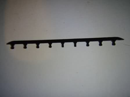

Het losse stuk zullen we een beetje met een veil gaan bewerken zodat de hoeken schuin aflopen en de slepers hier niet achter blijven haken.
Als we de rail nu omkeren ziet het er als volgt uit. In het midden mist nu het stuk met puko's.
Zoals gezegd bewerken we het middenstuk met een sleutelveil, zodat de uiteinden schuin aflopen.
