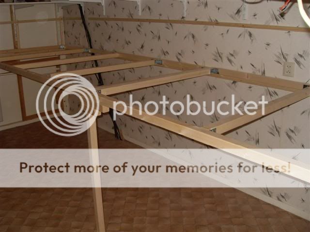

Hieronder de eerste foto's van de tafel bouw en trein rijden plezier op kerstavond.
Tafel is 98cm hoog staat op 12 poten met wieltjes zodat hij dus van de muur af gereden kan worden en heeft de volgende maten L vorm 410x135x210.
Een pruttel aan hout en mdf en hoek ijzertjes en schroeven en dat moet wat worden :wink:
De hoogte even getest en bevalt wel kan dan toch makkelijk straks ook onder de baan werken
Nu de poten van wieltjes voorzien helaas wel een aanpassing moeten bedenken ivm maat balkje en plaatje van het wieltje maar we zijn niet voor 1 gat te vangen.
En zo zien ze er dan uit
Ook gelijk maar een achterwand aangebracht die mijn dochter later nog wil gaan beschilderen met wolken geloof ik.
Alles waterpas  :roll:
Platen 12mm MDF er op gelegd
Toch nog maar even de poten geschoord zodat het de stevigheid tengoede komt
Achterkant van de tafel kan tot 70cm uit de muur
