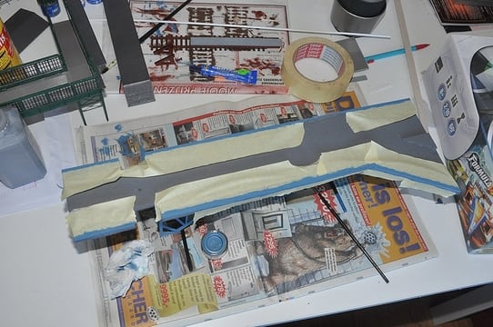

Hier was ik gebleven. De brug heeft z'n ruwe vorm en de bergen er om heen worden passend gemaakt:
De 2e helft van de boog moet ook nog even gemaakt worden. Eerst maar eens wat wegsnijden:
Dan in elkaar:
En vervolgens de mat-blauwe verf erop.
Et voila; een boog :D

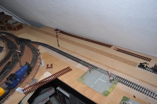

Tot slot nog een heel ander projectje. Helemaal aan de linker kant van de baan heb ik een tijdje terug een extra zijspoor gemaakt. Dit spoor is zelf vrij kort, maar dat ga ik na het stootblok verlengen met 2-rail rails als "vervallen spoortje".
Eerst maar eens bielsjes verven met mat donkerbruin:
Aan het eind komt nog een stootblok.
Hier gaat het komen:
Het inmiddels vertrouwde kurk leggen, lijmen en aandrukken:
Dubbelzijdig tape over het kurk en dan kan de rails er op.
Het stootblokje er bij (het gat aan het eind naast de baan wordt nog dicht gemaakt).
Dit treintje zal hier blijven staan. Er komen nog wat boompjes en struiken bij om het geheel af te maken, zodat het echt lijkt alsof het spoor en de trein al decennia lang niet meer zijn gebruikt.

Bij deze nog even de beloofde foto van het beter geweatherde treintje:
Een nieuwe update kan nog even duren. Ik ben net terug van vakantie en heb zo'n 5000 foto's uit te zoeken... Daarvóór heb ik niet aan de baan kunnen werken omdat het ruim 40 graden was op zolder (en ik overdrijf helaas niet eens). "Gelukkig" regent het weer en zakt de temperatuur, dus het kan nooit lang duren voor ik weer verder ga 8)
Rutger
P.S. Tijdens de vakantie heb ik vele elementen van m'n modelbaan in het echt kunnen zien, zodat ik ze realistischer kan maken aan de hand van foto's van het origineel. De 2 leukste voorbeelden zijn de Klingentor in Rothenburg ob de Tauber (die hoge toren op de linker berg) en het grote station, dat in werkelijkheid in Neustadt an de Weinstraße staat. Foto's volgen uiteraard!
Re:Rutgers zolderbaan - Mega-update: Brug, berg & meer - Ruim 70 nieuwe foto's!
Hoi Rutger,
Ik neem aan dat dat treintje niet meer rijd.
Waarom zie je dan toch nog iets glimmen bij de wielen ( loopvlak ).
Of vertekend de foto?
Verder mooi gedaan.
Groetjes Jac.
Het treintje heeft geen binnenwerk meer en rijdt dus inderdaad niet. Wat je nog ziet glimmen zijn de loopvlakken van de wielen. Normaal zie je die niet echt, maar omdat ik deze foto geflitst heb knalt het er nu een beetje uit. Overigens wordt het hele stuk verlaten spoor nog ingepakt in begroeiing.
