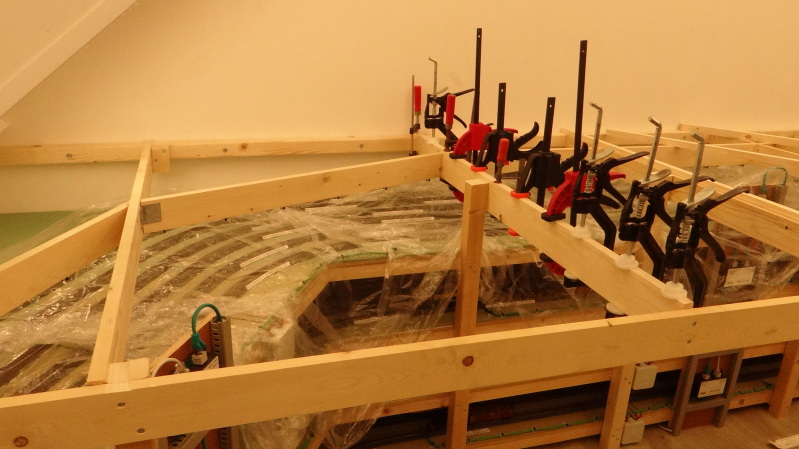

Het afgelopen weekend weer eens tijd gehad om verder te bouwen aan de baan, er moest weer het een en ander gezaagd worden dus heb ik de zaagtafel in de schuur neergezet en tussen de buien door het zaagwerk gedaan.
Hier waren we de laatste keer gebleven, de kale constructie.
Tijdens het uitleggen van de rails kwam ik erachter dat ik een uitdaging had met de doorrij hoogte onder het viaduct  8o 8o 8o
Hoe ga ik dit nu weer oplossen dacht ik, na een goede nachtrust was ik er wel uit, het maaiveld zou van links naar rechts in het stations gedeelte 3cm. moeten stijgen.
De constructie is 100% waterpas en wat is wijsheid, ik heb er voor gekozen om latjes in de juiste hoogte te zagen en deze te monteren op het bestaande frame.
De latten met de juiste dikte even los neergelegd.
De latten op de juiste lengte gezaagd, de strook aan de voorzijde blijft nog even zoals het is, hier ga ik later mee aan de slag.
De latten worden doormiddel van houtlijm aan het frame bevestigt.
En de volgende, hier gaan we weer 5mm. omhoog.
Even snel een plaat erop gelegd, heb ik gelijk een werktafel  :)
Ondertussen op een extra hoogte van 3cm. aangekomen, het hele gedeelte wat naar rechts loopt krijgt deze hoogte.
Er komen wel sparingen om de twee sporen die onder het viaduct door gaan weer te laten zakken.
Als je goed kijkt zie je de eerste sparingen voor de dalende sporen al zitten.
Nu het frame op de juiste hoogte is gebracht plaats ik een lat aan de voorzijde, deze moet ik dus schuin zagen zodat alles weer netjes aansluit.
Hier ligt de speciale lat klaar voor montage.
En weer bij het laagste gedeelte uitgekomen.
Het uitvullen was even passen en meten, hiermee heb ik 3cm. hoogte gewonnen, straks zakken de dalende sporen weer vanaf deze hoogte en hierdoor ontstaat een extra hoogte verschil van zo,n 5cm.
Dit was hem weer, ik hoop dat jullie het leuk / interessant vonden.

Goede oplossing om zo wat extra ruimte tussen de sporen te krijgen :thumbup:

Inderdaad, goed oplossing en denkwerk.
Mooi om te zien qua vorderingen etc.

Mooie oplossing van een uitdaging.  :thumbup:

Mooie oplossing, Peter.
En erg mooi uitgevoerd ook.
Gr. Wim

Flinke ingreep, maar doel bereikt, Peter  :thumbup:

Dat dacht ik ook Bas, ik had er een nachtje over geslapen en toen viel het kwartje  :)

Dank je wel Tony, ik ben ook blij met deze oplossing.
Het was even wat meet en zaagwerk maar dan heb je ook wat Kees  :)

Dank je wel Wim, het werken met hout bevalt mij wel.

Het ruikt altijd lekker op mijn zolder Tony  :P
Maar ik ben blij dat het er nu zo uitziet, je kunt het wel bedenken maar uitvoeren is een ander verhaal.

Re: De baan van een geluidsman -Het eerste hout ligt op zijn plaats ( kleine update)
« Reactie #19479 Gepost op: zondag 24 maart 2019, 16:57:25 »
Dit keer een kleine update, het eerste hout is gemonteerd, het karton geeft aan waar de sporen komen te lopen.
Voor het koppelen van de houten platen maak ik gebruik van een frees machientje aan beiden kanten maak ik een sparing, hierin komt een soort lamel.
Daarmee zit het hout onderling verbonden.
En zo wordt het weer een geheel.
Het is een kleine update, maar dit wilde ik toch alvast met jullie delen.

Dat op die manier onderling verbinden van de platen noemen ze in de meubelmakerij ?kaken?.

50 jaar in de meubelmakerij, nog nooit in die zin van "kaken" gehoord :(   https://www.encyclo.nl/begrip/kaken
Gewoon de merknaam Lamello (Uitvinder en lange tijd patenthouder van de "kaakjes" ;)https://www.lamello.nl/over-ons/geschiedenis/

Ach, het zijn inkepingen en je moet daar wat hout voor weghalen.
Als je dat met een beetje veel fantasie als ingewanden ziet ... hout kaken i.p.v. haring kaken  :D :D

Welke houtsoort gebruikt je voor de top plaat. Lijkt multie of triplex.

Ik schreef het net al, de machine heet een lamellenfrees, en het passtukje een lamel, die heb je in verschillende grotes.

Ik gebruik vuren latten en de platen die erop liggen zijn populieren multiplex.

Door het mooie weer is er wel aan de baan gewerkt maar heb ik mijn tijd besteed aan zowel het mooie weer als de baan  :)
Ik was hier gebleven.
De zaagmachine heeft weer zijn best gedaan, let niet op de schuin lopende potloodstreep daar gaat niets meer mee gebeuren.
De plaat loopt van links naar rechts 3 cm. omhoog, doordat ik een pas lat gezaagd had zie je hier helemaal niets meer van.

Markeer op het hout even waar alle draagspanten zitten. Altijd handig voor later als je een gaatje wilt boren voor wat dan ook.......
