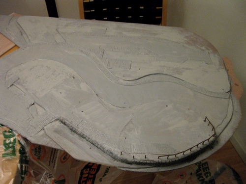

Re:Anton Pieck baan van Einte: 21 Oktober. Laatste stukje klei
Vandaag een voorbeeld hoe ik de klei bewerk tot een oprit voor het kasteel  :shock:
Eerst een paar stukjes afval  geplakt  8)
Toen een plak klei er over heen, ook met houtlijm vastplakken.
Na een uurtje krijg je dit als resultaat, mischien dat er wel water in de slotgracht komt  :shock:
En gelijk een achter paadje voor de deur achter de Faller winkel gemaakt.
En als je achter je baan zit zie je dit niet eens  :?

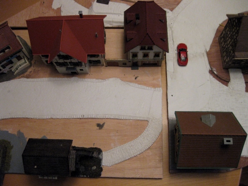

Re:Anton Pieck baan van Einte: 25 Oktober. Laatste aanpassing en verf!
Vandaag een aanpassing gedaan aan de weg naar het station toe  :?
Eerst de oude klei er afgebikt  :shock: :?  en nieuwe er op geplakt.
Blijkt ook als ik in de schuur kom, dat ik vergeten ben de klei die over was in te pakken,
en de lijmkwast niet uitgespoeld was   :shock: :shock: :? :?  die kon dus weg gegooid worden.
Maar zo was het dus.
En zo is het geworden  8)
Toen een leuke kleur grijs gemeng met de verf van de bergen die over was  8)
En alles in de verf gezet, de vlakken met relief die zijn met een sponsje nog af genomen.
En de stenen muur had ik als eerste gedaan, dus die was weer aardig droog, dus toen nog even met zwart waterdun door de voegen laten lopen.
En met een sponsje gelijk weer afnemen.
De eerste laag bruin op het hekje gedaan  8)
Woensdag weer een update  :lol: :lol:

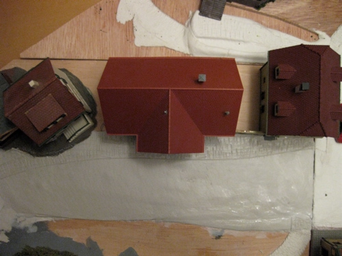

Re:Anton Pieck baan van Einte: 26 Oktober. Probeersel weggetje verfen!
Toch even geprobeerd om een weggetje te kleuren.
Eerst waterdun zwart voor de voegen, dat weg geveegt.
Daarna heel lichtjes wat bruin en groene verf en als laatste drybrushen met licht grijs.
Nou wil ik weten of dit de goede richting is qua kleur.
Dan kan dat morgen worden mee genomen in de update  8)
Graag hoor ik tips.

Ik zou zeggen van wel, KLEInte, al zou ik oppassen met teveel witte accenten. Simpelweg omdat je dat soort "harde" kleurschakeringen in een straat nagenoeg niet tegen komt (wel op rotsen).
Kijk maar op de foto's van Monschau, die straten zijn iets egaler.
Wil niet zeggen natuurlijk dat het niet kan of mag, onthoud dat jij immers de man bent die leidend is.
Op jouw baan, dan.  :lol:

Ik vind de kleur prima, zo alleen de zwarte voegen iets lichter maken.

@ Kermit, hier een update met een rustige kleur  8)
Citaat van: Einte op dinsdag 26 oktober 2010, 18:49:11
Graag hoor ik tips.
Toch even de kleur een beetje aangepast met lichtbruin over het wit, ziet er gelijk een stuk rustiger uit  :?
Graag weer kritiek of opbouwende kritiek  :shock: :lol: :lol:
Ik vind het erg mooi zo. 8)
Hoi KLEInte,
Ja, dat ziet er naar mijn bescheiden mening een stuk natuurlijker uit.
Maar nogmaals: jij bepaalt uiteindelijk!
Op mijn baan heb ik felle kleuren juist bewust afgezwakt. De reden zie je als je bijvoorbeeld met Google Earth op ongeveer dezelfde hoogte kijkt naar een stad of dorp en dan vallen hele felle kleuren (althans wat we hier als felle accenten zien, schaal 1 op 1) bijna weg tegen de wat meer getemperde kleuren.
Goede test: kijk eens of je Preisertjes ziet lopen met zonnebrilletjes terwijl het helemaal niet zonnig is. Dan weet je of het te fel is..  8) 8)  :lol:
Richard
Ik vind het 2e resultaat een stuk beter, al zou ik ook de donkere voegen wat lichter maken. Maar ik denk dat dat iets is van persoonlijke smaak. De bruin accenten zou ik wat nuanceren, ze komen in mijn ogen iets te sterk naar boven. Wellicht dat het een optie is om het bruin iets te vermengen met het lichtere grijs en dan te drybrushen zodat je toch de kleuren krijgt maar net wat zachter. (ook dit is weer persoonlijk natuurlijk) Veel succes.
gr. Henk
Re:Anton Pieck baan van Einte: 27 Oktober. Probeersel pigment poeders!
Vandaag geprobeert om de tinten wat rustiger te maken, kwam op het idee om pigment poeders te gebruiken dan wel te proberen  :shock: 8)
De hoofdweg is donkergrijs poeder en de stoepjes, zijn eerst op de manier van gisteren gedaan met bruin en groen  :shock:  zie je haast niks meer van  :?
Toen een lichte kleur pigment poeder gemengd donkergrijs en wit, en toen er overheen over de bijna droge verf en kwasten maar, en later nog beetje teracota kleur en wit acenten  :shock: 8)
Dit stuk heb ik eerst gedaan, in het midden onder te donkere kleur, en bij de boogjes te veel rood  :?
En er glimt niks meer, dat ziet er al heel rustig uit  :shock:
Hoop dat jullie dit een goed resultaat vinden  :lol: :lol:

Dag Einte.
Ik vind het mooi! Kan je alleen geen advies
geven over de kleurstelling: kleurenblind  8) :wink:
Einte,
Je hebt een prima resultaat bereikt. Mooie kleuren. Netjes gedaan :-)
Groet, Andre
Mooie kleur voor je straat, het bruine rechts op de foto zou ik nog weghalen, verder erg mooi.
gr. Henk
Het wordt toch nog iedere keer mooier. 8)
Het ziet er erg goed uit :shock: !!!
Maikel (RMW)
WOW!  :shock:
(ben ik zo duidelijk over het effect, Einte?)  :mrgreen:
Heel erg mooi ik kan niet anders zeggen. Inderdaad al helemaal de mooie nostaligische anton pieck sfeer :-) Deze huizencombinatie is geweldig.
Ik blijf het met grote interesse volgen
Groeten en succes

Re:Anton Pieck baan van Einte: 28 Oktober. Beetje groen en laaste deel klaar!
Citaat van: dolphin op donderdag 28 oktober 2010, 17:03:44
Mooi gelukt Einte, nu moet wel die knalrode Porsche 911 wijken voor een donkerrode Porsche 914 vind ik  :mrgreen: of nog beter een vooroorlogse Mercedes 540K cabriolet  8) :lol:, vr gr Arie
@ Arie, als alles een beetje op de rit is ga ik eens kijken voor auto's uit de jaren 50 tot 60  8)
Citaat van: ÖBB op woensdag 27 oktober 2010, 20:44:26
@ Henk, is gebeurt is groen geworden  :shock: :mrgreen:
Vandaag een niet zo beste dag voor mij zelf dan  :shock:  net als vorige week naar de tandarts  :?
Vorige week brak een hoektand af spontaan  :shock: :?  dus na een paar jaar naar de tandarts, gelijk maar een controlle en foto's  8)
Het resultaat 3 gaten, waarvan een bij een verstandskies, wist niet eens dat ik die had, nooit gemist  :lol: :lol: :lol:
Dus die moet er ook uit en dan kunnen ze de andere mischien maken, en vandaag nog 2 gaten dicht gemetseld  :mrgreen: :mrgreen: met een paar flinke spuiten  :? :?
Dus toen het gevoel weer een beetje terug kwam kreeg ik ook weer zin in scenery.
Hier het resultaat.
Alles nog een beetje bewerkt met witte pigment en verder nog wat groen er bij gemaakt.
Nou alles in een overzicht  8)
Nou heb ik een vraag hoe maken jullie het strooisel vast met spuitlijm vliegt alles weg  :?
De eerst laag is houtlijm, voor de eerste laag strooisel, maar voor de volgende lagen hoe doen jullie dat  :shock: :shock:
Toen maar een stukje papier genoemen en er omheen gevouwd en spuiten maar.
Of moet je houtlijm zo verdunnen en alles er onder gieten?
Hebben jullie nog ideeen  :shock:

Ik neem vernis voor stoelen,... en leg dan het groen op de vernis en spuit als het droog is met haarlak en bij mij zit het vast
Hoi mister klei,
Mooi hoor!
Dat geldt overigens ook voor de huisjes, past goed bij elkaar.
Wat je vraag betreft; gewoon weer houtlijm eroverheen, kwastje in bakje water dopen en lekker uitsmeren
Succes en sterkte met de tanden......
