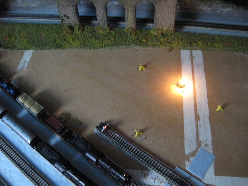

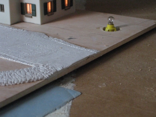

Het probleem is dat de plaat waar de huisjes op staat niet echt vlak licht op de baanplaat door de bedrading er onder. De bedrading heb ik weggehaald en de lampjes gelijk op de baanplaat gezet, en in de plaat voor de huisjes een groot gat  :shock: voor het lampje.
Gaten in de plaat voor de lampjes onder de huisjes.
Huisje er op dat werkt goed
Nou is hier het probleem van nog een flinke kier  :?
Nou zit ik te denken om alleen de omgeving van het station en seinhuis te laten zoals het nu is, en de rest gewoon wegzagen, en dan alles rechtstreeks op de plaat maken wegen huisjes etc. Ook heb ik dan geen last meer met lantaarns  :shock:  dat is de meevaller.
Tegen is dat je de hele tijd aan het werk bent met een gebogen rug kan er net bij.
Of ik moet de planken met een schroefje vast zetten onder een huisje of zo iets.
Nog een vraag hebben jullie nog een tip voor mij hoe ik die huisjes neer kan zetten?
Mischien nog een paar huisjes kopen in Houten.

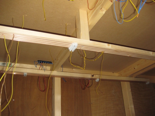

Hieronder zit de ringleiding voor de verlichting van alle huisje en lantaarns, alles nog los, morgen het onderdeel van de soldeerbout op halen op het postkantoor.
Zaterdag ga ik de BR59 bij de dealer brengen, om er naar te laten kijken, durf het zelf niet aan  :shock:

Einte,
Als je onderplaat voor je huisjes een beetje krom is kan je het volgende doen: Je bent heel handig met klei. Als je je voordeur uitloopt, dan is je stoep of straat lager dan je dorpel van je voordeur, dus met andere woorden: Je hebt heel mooi een straat en stoep gemaakt van klei en als je nou je huisjes ernaast zet dan is de dorpel van je voordeur te laag t.o.v. de straat.
Dus als je een laagje klei onder het huisje aanbrengt en aansluit op de straat die je al gelegd heb dan is de kier toch gesloten? :D
Ik mag aannemen dat je dit bedoelde?
Succes en groeten Ronald  :D

Wat ik nog niet had gezegd in eerste post van vanavond dat ik de multiplex plaat wat nat had gemaakt aan de onderkant, met het idee wat zo vroeger deden hout buigen met water aan de ene kant en warmte aan de andere kant.
Was dat helemaal vergeten en de plaat weer terug gelegd, nu net nog even gekeken en de plaat is zo goed als recht geworden en ligt vlak op de baan  :shock: :shock: :shock: :lol: :lol: :lol:
Dus hier ga ik meer mee doen en spelen.

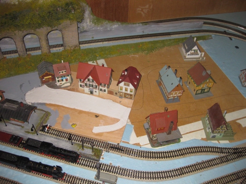

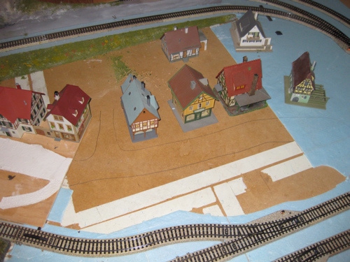

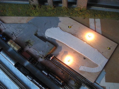

« Reactie #2418 Gepost op: donderdag 16 september 2010, 20:09:58 »
Het probleem opgelost met de bolle plaat zie een paar berichten terug.
Ben weer even verder gegaan met de plaat waar het dorp op komt, hier een paar foto's.
Er zijn een paar hoogte verschillen in gemaakt alles is nog los van elkaar  :?  ererst alles even laten bezinken.
De laaste foto is gedaan met de lampjes bijna uit, wel makkelijk met regelbare trafo's  8)
De lantaarns gloeiden net een beeetje op  :?  genoeg voor de foto.
Ben ook nog opzoek naar een aantal vakwerkhuisjes die er nog goed uitzien, wie er een aantal te koop heeft mag mij PB'n  8)
O'ja de soldeer bout doet het weer, en morgen gaat de BR59 naar de dealer.

Re:Anton Pieck baan van Einte: 23 september. Verlichting bergstation!!!
« Reactie #2441 Gepost op: donderdag 23 september 2010, 19:15:32 »
Na een korte stop door een druk weekend en overwerk  :?  een kleine vordering met het bergstation  8)
In afwachting van de aankomst van onroerend goed, de verlichting op perron en in het station en bij de houtzagerij  8)  het rad draait echt  :shock:
Nog wat doen aan de licht opening bij het station  :?
En aan de scenery nog het een en ander doen, heeft een half jaar stil gestaan, en mijn kunsten daar mee zijn ook beter geworden  :lol:
Morgen of zaterdag de huisje halen op het postkantoor   8)  zal na november ook over zijn het kantoor wordt gesloten, ze weten nog niet wie het over gaat nemen  :shock: :?
« Reactie #2442 Gepost op: donderdag 23 september 2010, 19:33:56 »
hallo einte,
dat zijn knappe foto's van je berg,en je rad dat draaid is ook mooi.de kier kan je mss wegwerken door een stuk zwart teken papier te plaatsen,het is maar een idéé dat ik net bedacht.
groeten
peter(ke33)
« Reactie #2445 Gepost op: donderdag 23 september 2010, 20:20:11 »
Einte,
Wat een sfeer, wat een mooie scenering. Draait het rad zo hard of komt dat door een tijdopname tijdens maken van je foto?
Groet, Andre
« Reactie #2447 Gepost op: vrijdag 24 september 2010, 08:45:22 »
Mooi hoor. Draait het rad zo snel, of had je een lange sluitertijd op je camera staan?

pab
    • Mijn modelbaan
« Reactie #2449 Gepost op: vrijdag 24 september 2010, 10:07:33 »
Mooie foto's.
Kun je onder het station niet iets met klei knutselen, een randje aan de binnenkant of zoiets. je ben tenslotte meesterkleier of niet  :D.
Al nagedacht waar het water stroompje van de zaagmolen naar toe gaat en vandaan komt?
