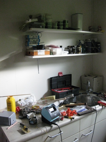

Verlichting in seinhuis en station komt nog, als de soldeer bout het weer doet  :mrgreen:

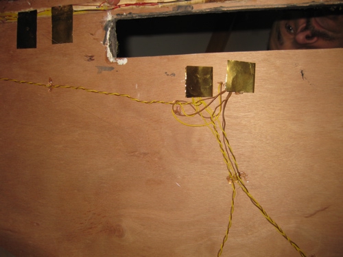

Alleen heb ik een probleem als straatlantaarn komen, hoe zet ik die vast  :shock:  de plaat is uitneembaar zoals je ziet de lampjes in de huizen etc is geen probleem. De draadjes van de lampjes kunnen gewoon vast geplakt worden. De lantaarns moeten vastgeboord worden in de plaat, wie weet een oplossing......

Ik begrijp niet helemaal wat je probleem is met de lantarenpalen. De plaat is uitneembaar, waar rust deze op dan? Als de plaat op een frame (langs de randen) steunt dan kan je de palen toch gewoon doorboren en vastzetten en dan met je zelfde systeem als met je perron een verbinding maken tussen de draden. Of snap ik het nu niet goed?

Tja, en dan de straatlantaarns:
- of de bedrading onder de plaat, maar die is
  te dun om in te fresen, misschien de plaat op
  kurk o.i.d. en dan daar verwijderen waar de
  bedrading komt?
- of de bedrading op de plaat in bijvoorbeeld
  draadkokertjes (rietjes?) of wellicht iets met
  koperstrips als ringleiding?

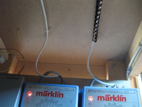

Vind het fijn dat jullie de naam leuk vinden, dus verlopig blijft dit zo.
Vandaag in het station een lampje gemaakt en dan maar een paar goede foto's in kunstmatige verduistering in de schuur deze foto's.
Op de achtergrond de trafo  :mrgreen:
De trafo moet nog worden gemonteerd onder de baan, en nog een die nog gekocht moet worden  :?  voor  de verlichting van de wissels en seinen, verdeeld in 3 secties.
Eentje is toch wel erg krap  :?
Exuus voor de licht lek onder het station  :shock: , komt allemaal goed  :mrgreen:

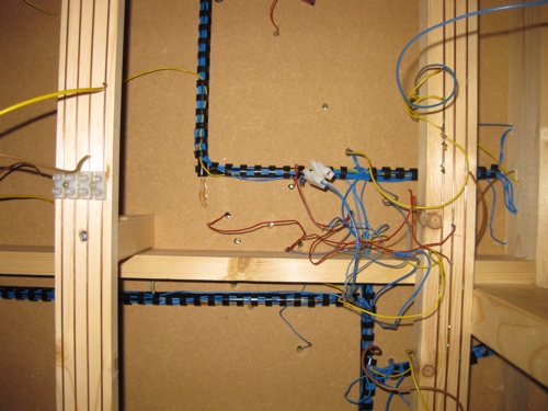

Vandaag de ringleiding gemaakt voor de scenery verlichting op de baan, met 2 regelbare trafo's. Een trafo voor de verlichting in de huisjes en de andere voor de straat lantaarns en op het perron  8)
Weer een plank genomen van 2 meter daarop 4 draden 1,5 mm massief draad gespannen, en vast gezet met 5 kroonstenen.
Helaas geen foto van gemaakt alleen onder de baan  :?
Het gaat om de linker plank met 4 draden voor elke trafo 2, de plank moest op balkjes geplaatst worden ivm. de andere ringleiding die haak op de rechter plank zat  :? lijkt wel op een snelweg op z'n kop.
Hier is de onderkant van de module plaat met de draadjes en kontaktpunten.
Toen het klaar was zag mijn werklocatie er zo uit in de schuur  :shock: :shock:
Zal nog eens proberen om een werktafel te versieren op MP, veel te weinig ruimte  :mrgreen:

Werktafel..........die van mij wil je niet zien. Als ik bezig ben is het een ge-ordend zootje.  :mrgreen:
Nee, grapje. Ik kan wel vinden, wat ik nodig heb, hoor. Deels wordt er zelfs te plaatse gewerkt, zolang dat kan.
