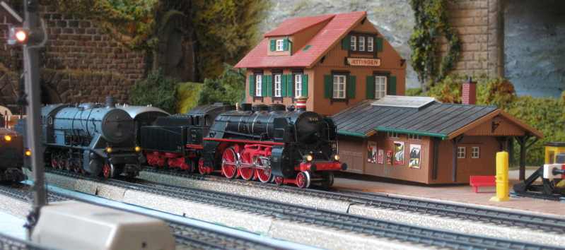

Dit is de betreffende loc, mijn mooiste laatste aanwinst   :shock: :D :D

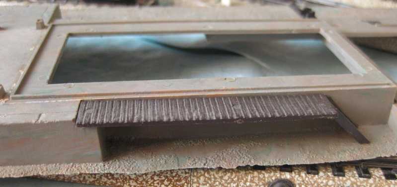

Vandaag de wielpers in gebruik genomen  :shock:  begonnen met het wiel er uit te wippen uit de loc  :shock:
In de pers gezet en voorzichtig een stukje gedraad  8)  meten met de mal die er bij zit, kwam uit op 14,2 mm was 14,3 en toen het laaste stukje  8)  toen kwam hij uit op 14mm  8) 8)
Toen werd het spannend werkt die 0,3 mm nou  :shock:  ..........
Inderdaad de loc rijd nou goed door alle wissels, iedereen bedankt voor de onsteuning  :lol:

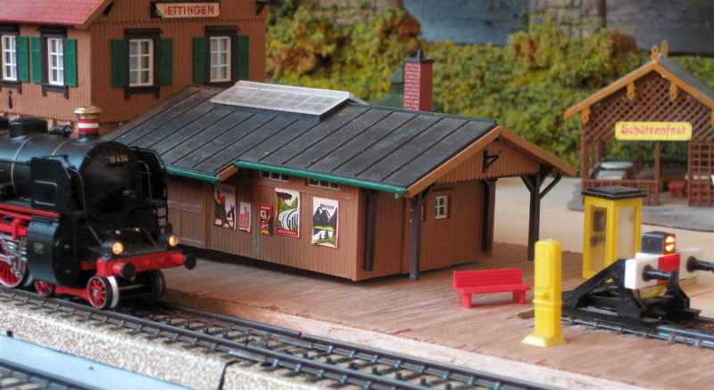

Ook het station los gehaald van de bodemplaat en heelhuids is het gelukt, het dak aan de achterkant heeft altijd los gezeten  :?  vergeten er weer op te leggen.
Bankje en telefooncel zaten er ook op  :D  hier is ook goed te zien dat de laadvloer een stukje hoger moet worden, mooi een klus voor zaterdag.
Een laag klei voor het perron van 6 mm en dan een stukje voor die laadvloer volgens mij iets
meer dan 6 mm  :?
Nu nog de oprit voor de goederen loods er af halen  :?

Re:Baan plan van Einte update: 21 augustus. Verder met perron.......
Vandaag weer verder met perron, eerst nog een stukje hout zagen voor het goederen gedeelte.
Het is ongeveer gelijk aan de oude bodemplaat.
En toen 2,5 pak DAS klei verder hier het resultaat
Het is nou moeilijk te zien omdat er veel zon staat  :?  maar achter het station is ook een afrit en een afloop voor het station en goederen loods.
Sorry het dak van het station er niet op gedaan  :o
Van de week verder met verven  :shock:  maar eerst even laten drogen.
