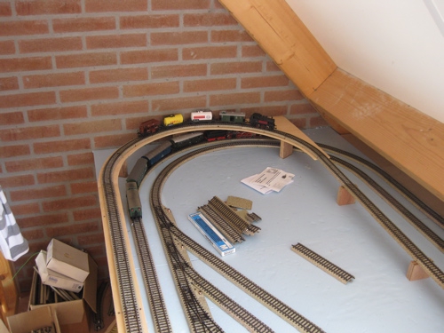

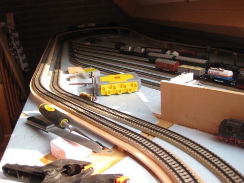

« Reactie #1802 Gepost op: zondag 23 mei 2010, 18:26:28 »
Vandaag een begin gemaakt met de flyover, hij is 7 cm boven de andere spoor, de loc's hebben een speling van een halve centimeter  :shock:
Een lange oprit ongeveer 15 lengtes rail van 18 cm.
Er moest een hele constructie bedacht worden om over de sporen heen te kunnen, maar het is gelukt  8)
Dit sein is ook een stuk verplaatst naar achteren ivm. met dit wissel, onder de foto niet in zicht.
Het mes en de beitel gebruik ik voor de blauwe plaat weg te halen waar de blokjes zitten voor de ondersteuning van de helling, werkt perfekt met het mes uitsnijden en met de bijtel er uit halen  8)
Nog een vraagje is het een probleem voor treinen als de helling naar beneden wat stijl is??
Morgen de helling af maken blauwe plaat er op lijmen, en de ringleiding aansluiten op drie punten.
  En er komt een rand langs de helling    8) 8)  Dat wordt vaak als eerste gezegt  :?

« Reactie #1803 Gepost op: zondag 23 mei 2010, 18:45:19 »
hallo Einte
een halve cm is niet veel maar als alles er onder door past is het net genoeg.
al voorzie ik wel een probeem als je er een lok of wagon weg moet halen.
ik zou maar niets zegen over een randje he  :lol: :lol: :lol:
gr .  arno
Re:Baan plan van Einte update: 23 mei. Start flyover.
« Reactie #1804 Gepost op: zondag 23 mei 2010, 20:12:20 »
hallo einte,
dat ziet er mooi uit,net plaats genoeg onder je loks.wat ga je allemaal maken mss,ben zeer benieuwd naar de rest en afwerking.
groeten peter(ke33)
Nieuwenhuis
« Reactie #1805 Gepost op: zondag 23 mei 2010, 22:23:17 »
Strak werk Einte! :lol:
Ik zou niet weten wat voor problemen het gaat geven,
wanneer een neerwaartse helling steiler is dan gebruikelijk.
En hoe steil is dat dan wel in procenten? :shock:
Volgens mij is 5% maximaal en 3% optimaal, maar wie ben ik . . .

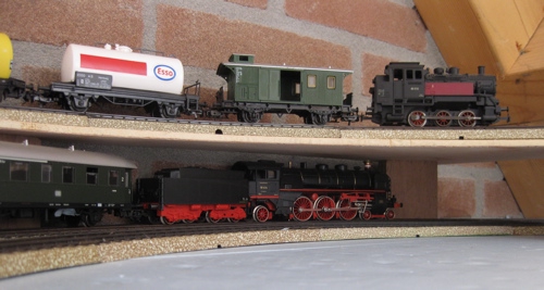

« Reactie #1811 Gepost op: maandag 24 mei 2010, 16:49:08 »
Hallo allemaal, vandaag de flyover afgemaakt.
Dwz. het laatste deel gemaakt, de blauwe plaat er over geplakt.
Bij de afrit heb ik plakrand geplakt voor een aanrechtblad bv. met behulpt van een strijkbout  :shock:
Het staat wel mooi met een lange trein  8)
Hier in de bocht komt ook nog een plakrand, had geen zin meer de hele dag een beetje hoofdpijn  :shock: :?
Nou van de week de ringleiding er aan maken en een schakelrail om het wissel om te zetten, en een sein op groen te zetten.
En aan de voorkant komt een houten rand, maar daar moet ik nog over denken hoe dat precies gaat worden, ivm de boven plaat met de berg.
Bij die bovenplaat moet nog wel wat worden weg gezaagd anders komt het niet uit met de helling  :shock: :?
Tot zo ver.....

Die fly-over is zo te zien hardstikke goed gelukt, en wat opvalt is het stijgingspercentage ; het loopt zò mooi en natuurlijk omhoog, dan de bocht, en vervolgens heel mooi weer naar beneden...! (logisch hè)
Als ik het goed zie heb je op de fly-over een Br 50 met kabinetender ?

« Reactie #1822 Gepost op: dinsdag 25 mei 2010, 18:08:43 »
Bedankt voor de leuke berichten van jullie  :lol: :lol:
Maar heb nog een vraagje, waar ik niet aan gedacht heb, de stoomlocs hebben 5 millimeter ruimte bij de helling maar hoe hoog is een krokodil met ingeklapte pantograven ???
Wat is de hoogte van stoom locs maximaal, volgens mij heb ik wel eens gelezen 65 mm inclusief M rails, klopt dat  :shock:
Zou iemand die maten kunnen zeggen??

« Reactie #1823 Gepost op: dinsdag 25 mei 2010, 18:10:42 »
ik heb C-rails en daar is de hoogte +- minimaal 8-8,5 cm

« Reactie #1825 Gepost op: dinsdag 25 mei 2010, 20:40:30 »
krokodil van mij 5 cm hoog. stoomlok  max 5,5 cm. volgens mij ex M rails. Dus als de stomers er door kunnen kan de krok het ook

Dag Einte.
volgens de Märklin-catalogus is voor M-rail de minimale doorrijhoogte zonder bovenleiding (stoom en diesel) 74,5mm en met bovenleiding 104,5mm exclusief rail. Voor K-rail is dat respectievelijk 68,5mm en 98,5mm.
Je zou kunnen overwegen om een stukje K-rail te plaatsen onder de fly-over, om op deze wijze zo'n 6mm te winnen. Wellicht is dat genoeg voor de Krokodil met ingevouwen pantograven.
Andere mogelijkheid: het deel  van het spoor dat onder de fly-over doorgaat verlagen, door dat deel langs het spoor uit te zagen en met beugeltjes op de juiste hoogte te monteren.
Met de hoogte van een krokodil met ingeklapte panto's kan ik jou niet mee verder helpen.

Ben weer een stukje verder met de tunnelportalen maken voor de boven plaat.
Eerst was er een tunnel nu een brede voor 2 sporen.
Ook in de andere plaat een paar poorten gemaakt, van de week de rest maken van de ondersteuning en dan kan de boven plaat er weer op gezet worden.
Hier is de voorkant.
Nu kan ik m'n schaduw station ook van af hier zien  8)
Hier van achteren gezien.
