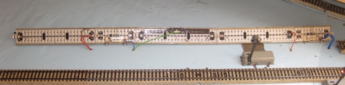

Vandaag de wissels en seinen aangesloten van het schaduw station.
Hier op de foto is te zien hoe de schakelrailen en kontaktrails zit per spoor.
Van links naar rechts:
1e rail is de ringleiding.
2e schakelrail, die zet wissel om.
3e kontakt rail, voor bezetmelding voor sein, en zet relais om net zo lang als er een trein overheen rijd. Die relais die ik heb zijn voor 24 V, die kunnen onder spanning blijven staan.
Dat relais verbreekt de eerste schakelrail naar het wissel, ivm. verlichtings slepers. Anders zet hij het wissel weer om, bij het uitrijdenen, en dan kan er geen trein meer in komen  :shock:
4e Gewone rail en kontaktrail hier voor is de schakelbare spanning van het sein.
5e Schakelrail om sein weer op rood te zetten en het wissel weer terug zetten, dan kan de volgende trein er weer in rijden.
Alle schakelrailen in het schaduw station worden ook voor het bloksein gebruikt om het op groen te zetten, daar moeten allemaal diodes tussen, anders gaat het fout.
Hoe het verder gaat  dat moet ik nog ondervinden, er is een probleem als de wagon met sluitverlichting over de laatste schakelrail gaat dan wordt het wissel en sein nog een keer omgezet, dat is niet zo erg, maar het bloksein gaat dan ook weer op groen voor de 2e keer  :shock: :shock: :?  Daar moet ik nog iets op verzinnen, of gewoon zonder verlichting gaan rijden  :shock:
Dit moet nog even uit gezocht worden  :shock:
Als iemand nog een tip heeft hoor ik het wel.

Mooi Mooi een tip misschien met een baterij van 9v op de sluitverlichting aansluiten? En om de verlichting als je gedaan hebt uit te schakelen een schakelaartje tussen

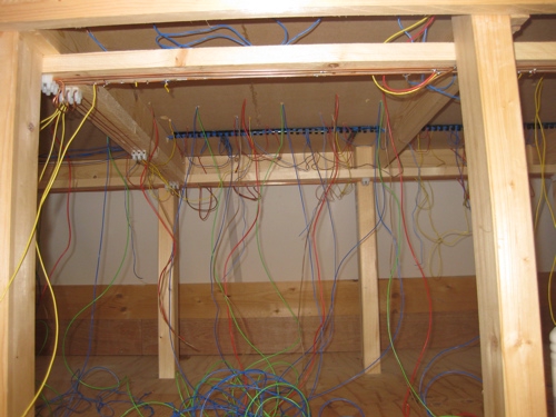

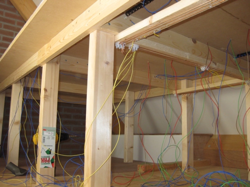

Nou je bent weer lekker bezig geweest. Draadjes in orde maken en je kunt weer gaan met die banaan.
Hansje
Re:Baan plan van Einte update: 5 mei. Aansluiten schaduwstation.
« Reactie #1718 Gepost op: woensdag 05 mei 2010, 18:58:24 »
Draden allemaal afknippen, staat netter  :lol:
Je bent weer druk bezig geweest zeg, echt keurig Einte  8)
Ik heb vandaag heel mijn baan schoongemaakt en jawel, mijn LOKS even flink hun best laten doen.
Heel mijn baan werkt nu zonder horte of stoten, wat wordt dat toch vuil zeg  :shock:
Succes Einte !!
Hans ;)

Hallo Einte,
Zoals al is voorgesteld: misschien moet je de sluitverlichting op een batterij of zo aansluiten. Als dat in een gesloten wagon is, is dat wel te doen.
Je vordert goed en werkt ook netjes. Dat met die draden komt wel goed. Ik probeer op mijn diorama ook zo netjes mogelijk de draden weg te werken, maar soms kom je er niet onderuit, dat er toch draden los komen te hangen.

T.a.v. de laatste 2 foto's: ik heb hier nog wel een doos met boekbinders staan! :lol:

Gelukkig zijn de draden maar aan 1 kant te lang  :shock:, succes met aansluiten en opbinden Einte, vr gr Arie

« Reactie #1722 Gepost op: woensdag 05 mei 2010, 21:33:14 »
Dag Einte,
Jij hebt nog wel wat te doen onder je baan, ach wij draaien onze hand niet om voor een paar honderd draden  :D :D.
Het verbaast mij elke keer weer hoeveel draden er aan te pas komen om een beetje leuk te rijden.

Wat een dradenboel je hebt nog wel even werk om die massa weg te werken.
Ik zou je bijna een goede kapper en wat gel aanbevelen dan maak je een fraai kapsel onder de baan :lol: :lol: :lol:
Het lukt je vast wel om het overzichtelijk weg te werken. Wel alles nummeren als er dan iets is heb je het sneller gevonden.
Ik heb zelf de hoofdleidingen door een 20x15 mm kabelgoot lopen en de rest met de boekbinders. Zeker voor die wat dikkere draden werkt dat veel makkelijker.
Succes

Re:Baan plan van Einte update: 6 mei. Boekbinders aanleggen schaduwstation.
« Reactie #1727 Gepost op: donderdag 06 mei 2010, 19:22:22 »
Vandaag weer even bezig geweest met boekbinders onder het schaduwstation.
En hier komen de relais voor het schaduwstation, aan de voorkant onder de plaat, kan ik er altijd makkelijk bij  8)  was alleen de dinrail vergeten mee te nemen van mijn werk  :?
Tot zo ver  8)
« Laatst bewerkt op: donderdag 06 mei 2010, 19:24:34 door Einte »
« Reactie #1728 Gepost op: donderdag 06 mei 2010, 19:38:51 »
Zo herken je de vakman  :D :D
Gaat de goede kant op Einte, wordt weer een mooi strak geheel.
Succes verder.

1 relais voor je schaduwstation? kun je dat uitleggen? of heb ik dat ergens gemist? :lol:
Kan je nog sterker vertellen er komen er 6 in  :shock: :shock:
Als de loc op de kontaktrail rijd en de wagons kom er ook overheen dan verbreekt dit relais de schakelrail die de loc eerst is gepaseert om nog een keer schakelen te verkomen met een sleper van verlichting of sluitverlichting  8)
Dus zo lang de loc voor een rood sein staat is dit relais gemaakt en de schakelrails verbroken.

Vandaag de rest in de boekbinders gedaan, doos is leeg  :?
Er moeten nog een paar draden gelegd worden naar de seinen voor stand groen, maar het draad is op  :? 50 meter zit er al in, dat zat in een doosje  :shock:
De relais zijn ook geplaatst alleen aansluiten maar ik ben de adereindhulzen vergeten op mijn werk  :?
Hier nog meer boekbinders dubbelle rijen  :shock:  en de draden aan de ringleiding gesoldeerd  8)
Deze draden moeten nog op de relais daarnaast komt de trafo van 24 volt met gelijkrichter, dat is de spanning voor deze relais.
Volgende week iets proberen met diodes.
Ik heb gauw een filmpje gemaakt van het automatisch vullen van het schaduw station.
Nog ff wachten dan heb ik de link van YouTube  :shock:
