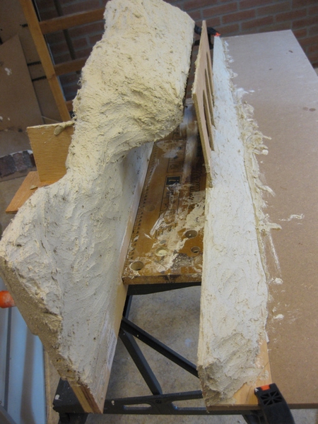

Re:Baan plan van Einte update: 23 maart. Voortgang berg nr 3 de oplossing!
Vandaag toch een stukje verder gekomen met de berg.
Ik heb de situatie nagebootst in de schuur beneden  8)
Werd gek van de trap op baan op baan af trap af  :? :(
Was lekker bezig en toen zag ik de oplossing in een van mijn laatjes  8) 8)
De voorkant kan ik gewoon vastklikken met magneetjes  :shock:
Morgen nog even de top van de berg maken, en dan zaterdag lijmdag met tegellijm  :shock:
De bedoeling is om de voorkant vast te zetten op de baan en de achterkant er achter te laten zakken en dan klikt hij vanzelf vast en zit dan goed.
Dat heb je weer handig opgelost zeg. Je moet er maar opkomen.

Hallo Einte,
Dat is een handige oplossing, die moet ik zeker onthouden.

Briljant !
Ach wat zijn sommige oplossingen toch vaak zo simpel, maar je moet er maar net opkomen!
Dit is zeker iets om te onthouden: een afneembaar stuk scenery fixeren met kastmagneten, . . . . nogmaals: briljant!
En de constructie van de bergwand ziet er nu ook degelijk uit, Einte.

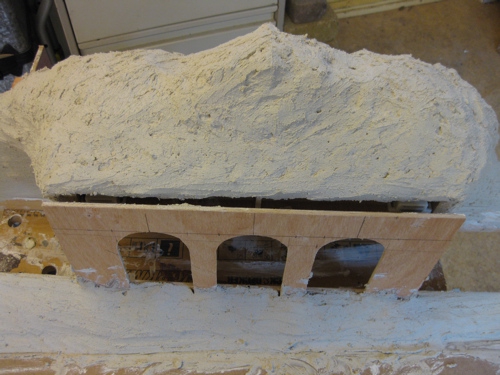

Re:Baan plan van Einte update: 24 maart. Voortgang berg nr 3
Vandaag het laatste houtwerk gedaan en een stukje gaas er op geplakt, eerst had ik het idee om de hele berg massief te maken, maar dat wordt te zwaar  :shock:
Nou nog een vraag, zal ik onder de berg boven het spoor ook nog een stuk gaas doen?
Zie foto onder, brand maar los.....  :lol:

Ha Einte,
Ik zou links en rechts van de bogen de rails in de berg laten verdwijnen, Kan je gelijk nog zo'n mooi portaaltje kleien. En ik zou (als ik je goed begrijp) inderdaad onder de berg boven de rails gaas maken zodat het eruit ziet alsof het uitgehakt is.

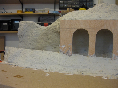

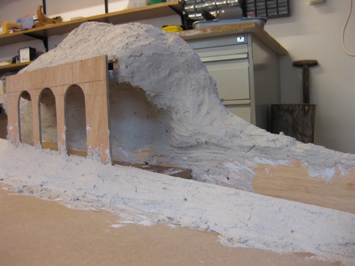

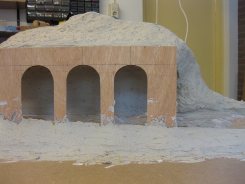

Re:Baan plan van Einte update: 27 maart. berg met tegellijm bewerkt.
Bedankt voor die leuke berichten voor de waterbuis, ga morgen die buis even oud maken.
Vanmorgen bezig geweest met tegellijm.
Het viel tegen wat voor gewicht dat ding weegt  :shock: :? hij zal met keilbouten vast gezet moeten worden, moet nog uitzoeken hoe  :shock:
Na een halve zak tegellijm van 10 kilo hier de resultaten, met alle ervaring opgedaan met de andere bergen heb ik de lijm bewerkt met natte vingers zonder handschoentjes aan die waren op  :o :shock: de oppervlakte is nu al gladder dan bij de andere bergen van mij.
Het laagste gedeelte van de achterkant wordt een betonkleur, wou dat nog doen met klei, maar dan wordt hij nog zwaarder  :? :shock:
Nou, ik hoor nog wel tips van jullie.........

ja jeetje, 5 kilo tegellijm met ca 4 liter water is dus zo 9 kilo!!!!! maar goed, dat water verdampt weer, en dan blijft er die 5 kilo over.... komt goed!
Gaat er goed uitzien trouwens, komt goed uit, want ik heb nog heel wat tegellijm staan van een verbouwing  :D :D

word de modelbaan nu niet een beetje te zwaar

Hoi Einte, ziet er harstikke mooi uit dat portaal. Waarom heb je trouwens de keuze gemaakt voor tegellijm en niet gewoon gips? De bogen doe je die weer met klei "beplakken". Heb je ook nog foto's van een totaaloverzicht, effe kijken hoe alles in het totaal staat.
gr. Henk
Citaat van: ÖBB op zaterdag 27 maart 2010, 17:37:00
Ziet er harstikke mooi uit dat portaal. Waarom heb je trouwens de keuze gemaakt voor tegellijm en niet gewoon gips? De bogen doe je die weer met klei "beplakken". Heb je ook nog foto's van een totaaloverzicht, effe kijken hoe alles in het totaal staat.
@ Henk, tegellijm kun je veel langer bewerken dan gips en is flexibeler, op jou aanvraag nog een paar foto's, heb ook ondertussen een heleboel tegellijm onder de bobbel boven de portalen weg gehakt, had er geen keukendoekjes op gedaan vergeten te kopen  :? Scheelt wel weer een kilo of 2 denk ik. Nou kan die wel rechtop staan  :shock: gelukkig.

Re:Baan plan van Einte update: 27 maart. berg met tegellijm bewerkt en overzichts .
Einte,
zijn die bogen van hout nou zo groot of lijkt dat maar?
Mooie baan! alleen nog veel werk :)
Martijn
ik vind het heel mooi worden.  :wink:
Vooral die overzichtsfoto geeft een duidelijk beeld.
Ga je nog iets aan de achterwand doen m.b.t. schilderen of een panoramafoto?

Je gaat lekker Einte...de bogen lijken wel erg hoog, dit als kleine opmerking ;)
Ben ik met Martijn eens.
Wil je ze verkleinen, hetzelfde formaat uitzagen met kleinere bogen en deze er gewoon tegenaan plakken...indien je daar toe besluit uiteraard.
Groeten en succes !!
Hans ;)
