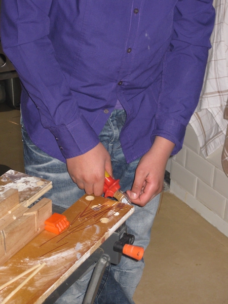

« Reactie #1275 Gepost op: woensdag 03 maart 2010, 19:29:18 »
Over de houtzagerij ben ik nog aan het nadenken hoe ik een mooie goot vanuit de berg naar het rad voer, voor het materiaal denk ik aan balsa hout.
Waar kun je dat krijgen.
En blanke lak in een spuitbus mat glanzend kan ik ook niet vinden  :?
Maar de portalen heb ik nog even onderhanden genomen met zwarte verf heel dun gemaakt.
En dan met een spons en of een kwast aangebracht en gelijk er weer af geveegd met een doekje  8)
Ziet er nu veel beterder uit kijk maar naar het verschil in de eerst foto.
Ook ondertussen materiaal gekocht voor dennenbomen hout en  draad.
Nieuwe grote pot houtlijm, sjonge wat een dure hobby  :shock: :?.
Altijd goedkoper dan een komplete boom  8)

Vandaag nieuwe Das klei gekocht en een plantenspuit.
Er zijn ook 6 contaktrailen binnen gekomen, van Nobody bedankt  8)
Ook is er een begin gemaakt met de sparren.
M'n zoon heeft een aantal stokjes gezaagd, en het draad op lengte geknipt.

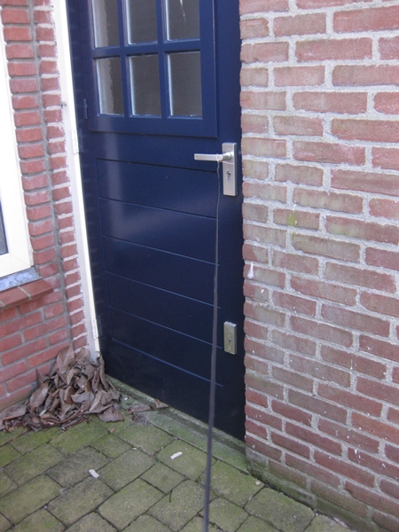

Zo heb ik het draad strak getrokken aan mijn deur  :shock:
Hier hangt het draad nog losjes, na het foto nemen draai je het draad een keer om de kniptang en dan strak trekken. Het draad rekt een beetje uit en dan kun je de isolatie er makelijk aftrekken  :shock: 8)
Toen in de stammen gaatjes geboort en de draad er in gestoken en een drupje lijm er op.
En een beetje in vorm gebogen, de draden moeten nog op lengte geknipt worden.
Volgende week boompasta maken.
Ik ben ook even naar de Geluidsman geweest om een loc te halen, lekker even bijgepraat, en m'n pet laten liggen  :? :?
Sta open voor kritiek over de boom, of op de boom  :D
