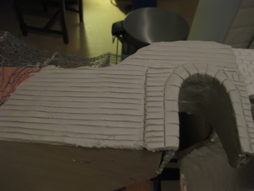

Re:Baan plan van Einte update: 18 Jan. Tunnelportaal slopen.
Ben begonnen met de sloop van het portaal, stukje klei er af en de opening 9 cm hoog gemaakt was 7,8 cm  :shock: :?
Straks hoop ik de klei er op te hebben, dan nog een update  :D

Re:Baan plan van Einte update: 18 Jan. Tunnelportaal restauren.
Hallo daar ben ik weer,
De klei zit er weer op, wat vinden jullie er van  :D
Boven de boog is wat houtlijm terecht gekomen, dat zal hopelijk wel weg trekken  :?
En er is meer ruimte dan hier, die rare steenvoeg zie ik als een reparatie op de portaal van een beschadiging  8) :? :shock: berg ingestort bv.  :?  loc ontspoort  of zo  :shock: :shock:

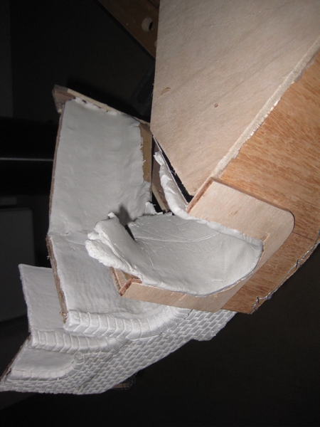

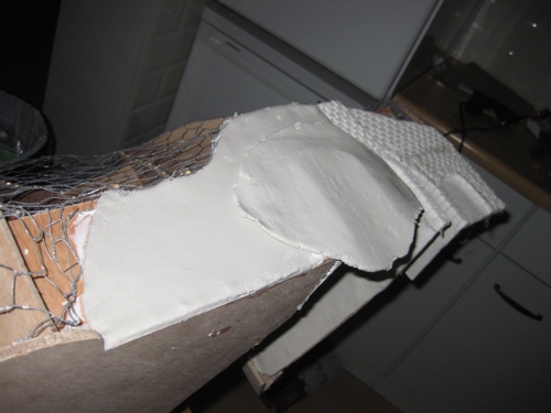

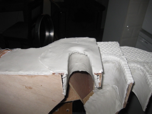

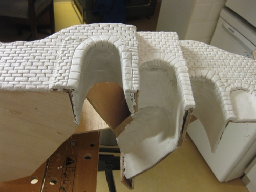

Vandaag een lesje hoe ik de klei verwerk tot stenen  8)
Het binnenportaal is gewoon een stukje karton ter grote van het binnen portaal, helaas geen foto  :?. dat karton lijm je vast met hete lijm, en de plak klei met houtlijm, kun je hem goed schuiven om het goed te krijgen.
Hier eerst een plakje klei maken ongeveer ter grote van het binnenportaal, dat is geplaatst, nu kun je hem gewoon met een keuken mes  :shock:  de restjes afsnijden.
Ook zorgen dat er een randje klei oversteekt naar voren.
Hier zijn we al een stukje verder, dat kleine plakje klei ligt ook vastgelijmd op een stukje hout verhoogt.
Hier is eerst een ruw weg de meeste klei weg gehaald, dan kan je later kleinere stukjes weg halen. Als het ongeveer gelijk ligt met het binnen portaal kun je met een natte vinger alles glad strijken. Het moet dan gaan lijken op ruw geplaatst beton.
Hier is al een begin gemaakt met de horizontale lijnen van de stenen.
Je kunt zelfs als de lijn scheef is hem weer recht schuiven, er veel speling in de klei.
En met een natte thee lepel kun je de randen mooi krijgen.
Er is veel en goed corrigeren met klei.

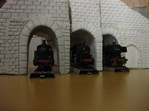

Hier het eind resultaat  8) 8) je kunt ook zien dat het middelste portaal de bocht om gaat om niet door de berg heen te kijken, het achterste spoor verdwijnt achter die muur.
Hier nog een foto, met drie treinen.
Nou tot zo ver deze update  :D

Re:Baan plan van Einte update: 21 Jan. Tunnelportaal drie + uitleg over klei.
Citaat van: dolphin op donderdag 21 januari 2010, 23:33:05
Mooie en duidelijke uitleg Einte, hoe lang moet je zo'n portaal nu laten drogen voor het verven, vr gr Arie
Ik hoop voor Einte niet zo lang als mijn papiermache; heb ik gisteren gesmeerd en het is nog niks droger :( . geduld is een schone zaak. (ziet er wel goed uit overgens).
Maar ik heb ook nog een vraagje; Moet die klei eigenlijk niet gebakken worden Einte?
Gr Peter
nee dat hoef niet als het das klei is dan is het zelf hardende klei
vr  gr marklin1992
Arie met  4 dagen is het hard  8)
Citaat van: marklin1992 op vrijdag 22 januari 2010, 06:53:19
Het is DAS klei en hoeft niet te worden gebakken  8)

Re:Baan plan van Einte update: 23 Jan. Tunnelportaal vier.
Vandaag het laatste portaal van de berg gedaan.
Naast het stijgende spoor komt een stenen muur naar beneden en met een steunbeer tegen de berg tussen die 2 portalen.
En hier een overzicht hoe het er uit gaat zien  8) het sein huisje lijkt mij ook op een mooie plek te staan, als jullie nog een plek weten hoor ik het wel.
Tot zo ver deze update, volgende week hoop ik te gaan beginnen met gips  :shock:
Weer een nieuwe uitdaging  :D
