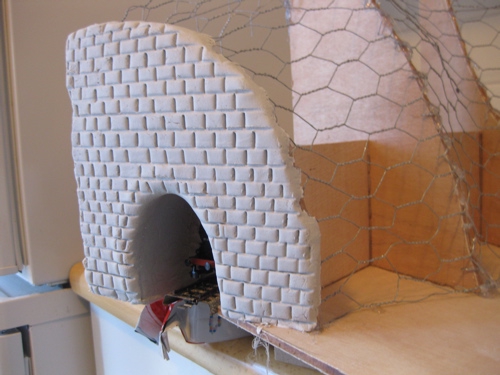

Vandaag ben ik begonnen de berg te voorzien van gaas, eerst een stuk afknippen en ongeveer er op leggen en dan met een paar lijmtangen vast zetten.
Het gaas zet ik vast met alweer hete lijm, je bent op deze manier wel een poosje bezig, maar het resultaat is goed.
Zo ziet het bij een portaal uit, er komt nog een laagje klei op met steentjes motief er in gedrukt.
En hier is het totaal plaatje, welgeslaagd, en lekker binnen in huis.

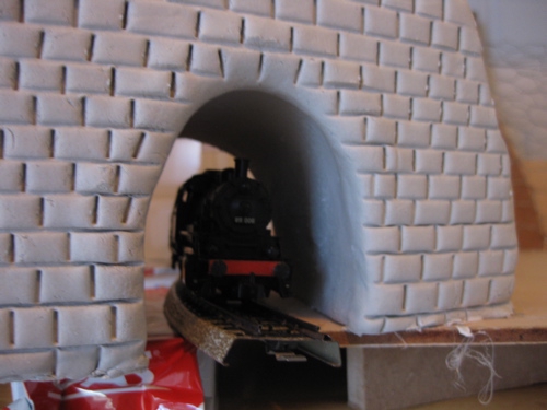

Re:Baan plan van Einte update: 1 jan . Portaal van klei.
De klei man.........
Bedankt voor de goede wensen van iedereen  :D

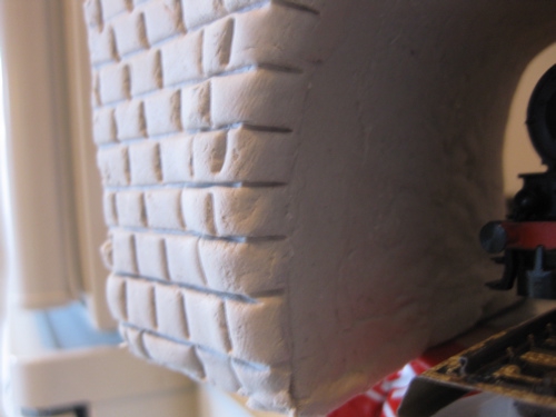

Vandaag begonnen met klei de portalen en tunnel ingang te maken.

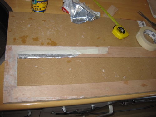

Eerst een plankje gemaakt waar je de klei kunt uitrollen met een deegroller.
Onder de klei heb ik zilverfolie gedaan, dan plakt het niet zo erg.
Hier was de eerste plak al weg er af gehaald.

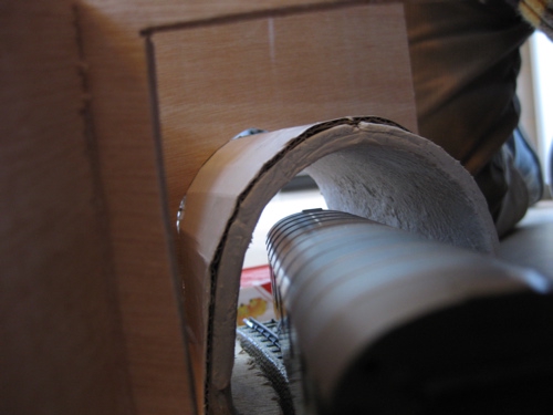

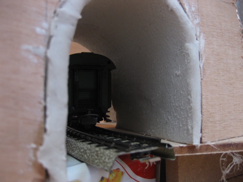

Ik heb een stukje karton genomen en daar de plakaat klei met houtlijm vastgezet en in de portaal gelijm met hete lijm.
Hiet zit het karton nog niet vast, dat heb ik later gedaan. Dit is de voorkant van de tunnel.
Er zit nou een structuur van afgesmeerd cement. Dat komt omdat het nat heb gemaakt, was niet nodig geweest. Dat is per ongeluk leuk uit gekomen.
Toen heb ik een groot stuk klei genomen en maar niet op de plank gedaan die maat was 10 cm en had meer nodig. Er zijn geen foto's dat ben ik vergeten, en de klei droogt vrij snel uit dus ik moest doorgaan.
Dit is het resultaat, met een blokhaak zijn de horizontale lijn gemaakt de verticale met een schroevedraaier.
Hier heb ik nog de stenen iets door getrokken in het tunnel portaal zag het pas op de foto zag er niet uit. Dit ziet er beter uit.

Woaw, die wand is echt goed gedaan. Hoe heb je dat motief van die steentjes zo mooi gemaakt.

Hallo Einte ik vind deze tunnelportaal zeer goed gemaakt is je zeer goed gelukt.
Ik heb alleen mijn bedenking of je met stroom afnemers omhoog ook hier doorheen kunt rijden, ik heb
dit bij mij ook zelf hervaren ,was toen telaat om het teherstellen .

Hallo Ger,
Je hebt gelijk die tunnel wand heeft veel ruimte opgeslokt.
Alles bij elkaar toch zo'n 1 centimeter, en ik vond de portalen wel erg groot toen ik ze uizaagde  :?
Maar ik zou toch alleen stoom rijden, mischien als ik geld over heb een krokodil, gewoon omdat dat een jeugd droom was.
Dan sloop ik de pantoos er wel af dan wordt het een diesel krokodil  :mrgreen: :mrgreen:
Je kan ook gewoon met de pantoos naar beneden rijden  :D

Hallo Einte ik rij zelf ook met pantoos naar beneden door tunnels en onder bruggen door.
Een Elok E-60 zelfs een ander stroomafnemer op moeten zette ander kwam deze niet onder een brug door.
Vind het zelfs mooi als een trein door een smallen tunnel rijd in het echt wordt deze ook niet overdreven groot
uitgeboord vanwegen de kosten.

Kleine update vandaag nog een portaal gemaakt,
Hier nog een foto van de klei bak, kun je zien hoe je die plakken klei maakt  :D
En hier het resultaat van vandaag.
Nog een poosje bezig geweest om de puntjes op de i de zetten je ziet het pas op de foto.
Dat is ook een leidraad of je het goed in details blijft doen  :shock:  je schrik elke keer weer van he'  het ziet er niet goed uit  :(

Hoi Einte, dat ziet er weer heel gelikt uit!  8) 8)
Jij bent een inspiratie bron voor velen. :D
Het is toch altijd weer mooi om te zien hoe met betrekkelijk éénvoudige materialen zo iets realistisch ontstaat.

Zelfs ik kan fouten maken, zag ik pas toen ik deze foto maakte toen ik de plaat ff wou passen en rijden  :shock: :shock: :shock: :shock:
Dit heb eerder op de dag al gemaakt foto's hiervan op het forum en nou dit, toch maar even laten zien.
Zien jullie het ook  :D  de stenen zijn schuin omhoog gemetseld  :? :?
Gelukkig zie ik niet als ik achter de comando centrum zit  :?

Hey Einte,
Da's inderdaad jammer, maar ik vind toch dat het er best goed uitziet, ik heb het ook weleens geprobeerd, maar ik krijg het echt niet zo mooi als deze.
Veel succes.

Ziet er niet slecht uit hoor...kan je dit niet corrigeren dan ??
Rechts wat laten zakken, links er iets bij of is dit te simpel gedacht :)

nou Einte, ik vind dat het een mooi experiment is. nog even oefenen met metselverbanden en ik denk dat je de goede manier van tunnelportalen maken hebt.
ik ben zelf ook vaak met klei bezig, maar een tunnelportaal is er nog niet van gekomen, wel eindeloos steentjes tekenen.
m'n laatste experiment was een gebogen muur: klei uitrollen op hardboard, steentjes tekenen, bekloppen met de tandenborstel (geeft grove steenstruktuur), hardboard buigen en fixeren en dan laten drogen. misschien iets voor de tunnelwand?
groeten, en succes!
