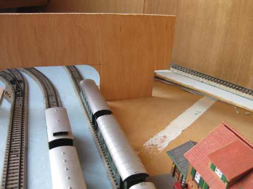

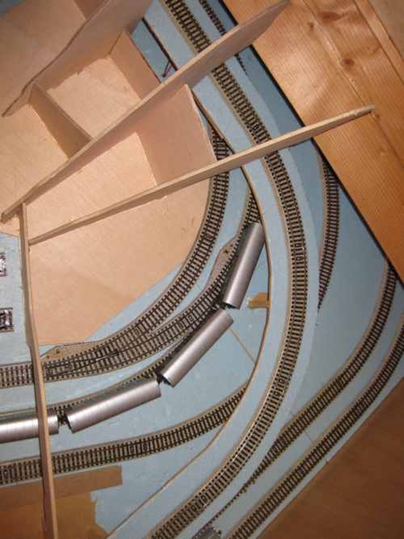

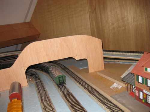

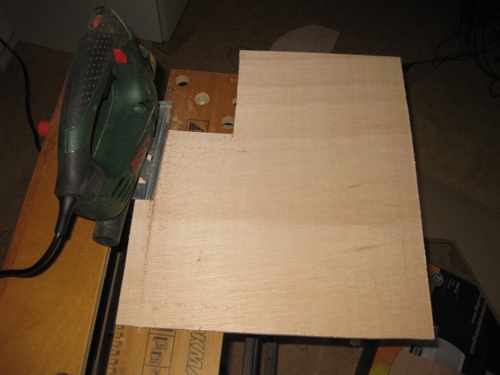

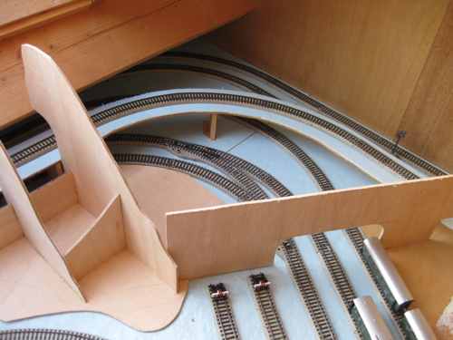

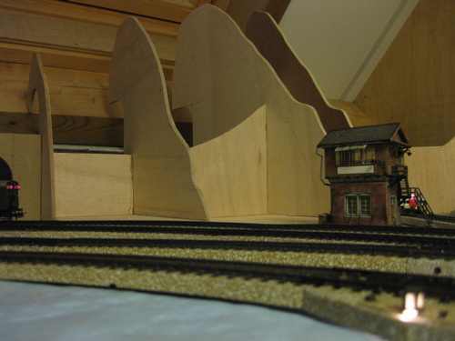

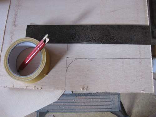

Re:Baan plan van Einte update: 24 dec. Begin van de bergen.
« Reactie #663 Gepost op: donderdag 24 december 2009, 16:40:22 »
Ik had geen zin om elektrisch bezig te zin, maar begonnen met wat anders.
De relais komt een andere keer weer ben het niet vergeten.
Ben vandaag begonnen het geraamte te maken voor bergen.
Dit komt op de plaat die uitneembaar blijft ivm. storingen.
Hier een aantal foto's.
Hier moet ik nog wat verzinnen wou hier een muur maken met klei, maar daar is weinig plek voor. Mischien toch maar iets met bomen planten, ik zie het nog wel
Het plan is om er een station een fabriek en een huis voor de beheerder of stations chef te plaaten, alles kan nog  :D
Brand maar los met kritiek of goede raad ik sta voor alles open  :mrgreen: 8)

« Reactie #664 Gepost op: donderdag 24 december 2009, 16:56:29 »
hallo einte,
knap gemaakt ziet er mooi uit,ga je werken met gaas eerst en dan plamuur?? persoonlijk zal ik gaan voor gaas en dan met oude doeken(lakens), en plamuur kan je lang in werken voor een geslaagd resultaat. :P :P
groeten peter
ps;en fijne kerst einte,peter miryam&wout

Re:Baan plan van Einte update: 24 dec. Begin van Bergen
« Reactie #665 Gepost op: donderdag 24 december 2009, 17:44:10 »
Nee hoor geen kritiek Het ziet er super uit.
Je gaat wel erg snel voorruit, ik denk dat we na de kerst en een besneeuwde berg bij jou kunnen zien.
« Reactie #666 Gepost op: donderdag 24 december 2009, 21:42:25 »
lekker begin van de bergen Einte.
« Reactie #667 Gepost op: donderdag 24 december 2009, 22:24:25 »
Beste Einte,
Mijn ervaring is gebaseerd op alugaas, twee maal één laag wit wc-papier natgemaakt met verdunde houtlijm (1 op 4), een laag hydrofiber van ER-Decor, 2 weken laten drogen/harden, een laag grijze verf op waterbasis, goed laten drogen en dan nog een laag grijze verf, voor de resultaten zie mijn verslag.
Wim N
« Reactie #669 Gepost op: vrijdag 25 december 2009, 10:10:17 »
Hallo Einte
Als je je berg zo gaat maken kan je nooit meer bij je sporen voor evt ontsporingen.Je moet dan altijd zorgen dat je er van de achterkant bij kan en dit open houden
Harrie
« Reactie #671 Gepost op: vrijdag 25 december 2009, 10:55:40 »
@ Harrie,
Als je wat eerder op mijn draadje kijkt kan die plaat waar de berg op komt er af gehaald worden inclusief scenery, zie foto.
Ps. iedereen verder prettige dagen.

Vandaag een begin gemaakt met een brug en de volgende berg.
Hier komt net als de muren die er links naast staan een laagje klei met steentjes, de manier van WimN
Kan ik ook gelijk zien of er een trein voor het sein staat  8)
Hier begint de volgende berg ook uitneembaar om er achter te komen.
Achter de 2 stootblokken komt een tunnelportaal over de drie sporen, en dan over de oprit heen naar de muur.
De oprit is straks bijna niet meer te zien, dit moet gebeuren in 2 of 3 delen uitneembaar, weet alleen niet hoe ik dat ga doen.
Hier weer een stukje verder en van de andere kant.
Jammer dat je nooit je baan ziet van een andere kant  :?
Tot zo ver deze update  :D

Hier een kleine uitleg, ik gebuik multiplex van 9 mm dik alles wordt gelijmd met lijmpistool.
Stap een zaag een stuk hout  8)
Aftekenen met blokhaak en potlood, en rol plakband.
Dan de berg vorm ruw aftekenen uitzagen en dan afbramen met een vijl.
Dan zie je hem hier al zitten.
Het is de laatste stukje met die 2 plankjes vast gezet voor de stevigheid.
Nou heb ik een vraag is het normaal dat een perron een stukje de tunnel in kan lopen ivm. lange treinen?
Ik kan de portaal, over de drie sporen, een stukje breder maken en dan het perron 15 cm door laten lopen.
Wordt dat ook in het echt ook gedaan?
Edit om 17:30
Die beslissing heb ik zelf genomen vanmiddag, met dit als resultaat.
Balkje in de boog gelegd perron word daar 5 cm breed.
Nog een stukje berg geplaatst, en een foto van boven af.
Even seinhuisje voor de berg gezet nou zie je hoe hoog de berg is wel 40 cm  :shock:
Morgen nog 2 delen in plaatsen en dan is dit deel ook klaar  8)

Vandaag het laatste gedeelte van de berg af gemaakt.
Het tunnel portaal heb ik een stuk lager gemaakt aan de bovenkant nu ziet het er beter uit.
Dit is weer van boven bekenen, de berg hoeft niet tot de muur doorgebouwd worden, dat zie je toch niet  8)
De berg is 48 cm op z'n hoogst dat is dus de vlag in de top  :lol: :lol:
