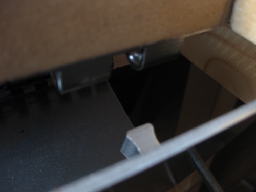

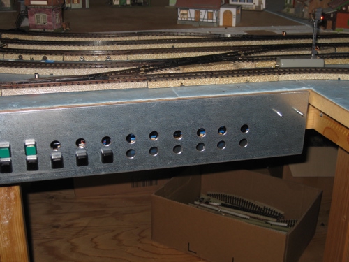

De plaat is 3 mm dik  8) en roest niet.
Moet alleen nog wat verzinnen om de plaat in de goede positie te houden niet met die plank,
onder die groene knoppen.

@ Peter,
Kun je hem niet gewoon vast schroeven op de staanders?

@ Peter,
@ Peter,
@ Peterke,
Je had vroeger van die kast drukkers om een klep in een kast dicht te houden, was van plan om morgen bij Pracxis of Gamma te kijken.
Niet schroeven, dan kan ik er niet makkelijk bij voor onderhoud of wijzigingen.
Jullie kennen mij dat komt helemaal goed  8)

@ Peter,
Magneten?? het is een stalen plaat toch :wink: :wink:
Die zijn in diversen sterktes te koop in de bouwmarkt.
@ Peter,
Dat moeten dan wel heel sterke magneten zijn, dat was mijn eerste optie en idee.
Die heb ik al geprobeerd, maar ze waren te zwak, kan nog kijken voor sterkere.

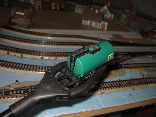

Er kwam vandaag een nieuwe loc binnen rijden op het station, met een paar mooie wagons.
Alleen is er een probleem de slepers van de verlichting doet de loc ontsporen op de wissels :shock: :( :?
Wat is daar aan te doen?
pab

Fraaie loc Einte.
Voor wat betreft het probleem van je sleper:
Ontspoort de loc of je wagons?
Misschien blijft een sleper hangen achter een puntcontact, waardoor de loc uit de rails wordt getrokken.
In beide gevallen kan het zijn dat er te veel druk op de sleper is.
Zoals je weet lopen de puntcontacten wat omhoog bij wissels.  Misschien de bevestiging van de sleper een beetje verbuigen, zodat er minder neerwaartse druk is.
Ook kan het zijn dat de voorkant te recht is, ook dan een beetje verbuigen.
Kan ook zijn dat de sleper niet helemaal recht is gemonteerd.
Voor wat betreft je metalen plaat. Er zijn van die klemmen, die om een metalen staafje heen klemmen, kun je hem altijd weer lostrekken. Om het zakken te vookomen kun je ook steuntjes onder de plaat op de staanders bevestigen.

@ Piet,
Het gaat om de wagons, hier een foto van de sleper even gauw gemaakt.
pab

@ Piet,
 Einte
Als je met de hand op de wagon duwt en de wagon loopt er dan niet meer uit, dan ligt het aan de sleper.
In alle andere gevallen ligt het aan de wagon denk ik (of de rails)
Zijn lastige wagons die drieassers.

@ Piet,
 Einte
@ Piet,
Ik heb meer 3 assers en die gaan gewoon goed.
Ga even van het weekend kijken, ik kan ze ook terug sturen.

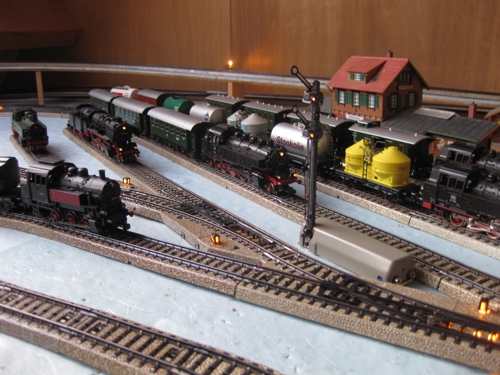

Maar het ging even goed en heb even mijn nieuwe sein neer gezet en een paar draden aangesloten, en kijken hoe het werkt.
Als je ver weg hoofdpijn hebt dan is het lastig om een probleem op te lossen  :(  en iets uitzoeken.
Nou branden de lampen en weet hoe ik hem moet bedienen met twee spoelen, werkt leuk.

Was even bij een tuincentrum, dit is het resultaat, een boom in 1 minuut  8)
rendiermos en een takje van een bonzai  :shock:
Zonder lijm of iets anders maar wel zeer leuk  :D
Als er wat lijm bij gebruikt wordt heb je zo een paar bomen voor 4 euro  8)

Ik heb vandaag de klik sluiting op de bedienings plaat gemaakt aan elke kant een. Eerst het deel aan de plaat waar de baan op gelegd is, en dam met een beetje lijm het andere deel in de sluiting gedaan en dan dicht houden. Zo zie je waar je moet boren. Als ze er beiden aanzitten kun je de kracht van de sluiting goed instellen.
Zo ziet het aan de voorkant er uit, er komen daar waar de schroeven uitsteken nog een handvat of zo iets. De rest van de knoppen zijn besteld bij Conrad.

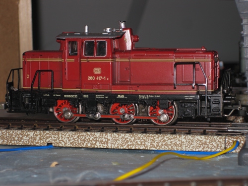

Nog een overzicht van mijn locs, met een analoge V60 met telex koppeling moet nog omgebouwd worden.
En de rest van de locs, BR50, BR86, BR74, BR81 2 keer, en en BR80.

« Reactie #397 Gepost op: zaterdag 17 oktober 2009, 20:51:43 »
Hallo Einte,
Goede oplossing heb je gevonden, om de plaat te bevestigen. Kan die nu niet omlaag vallen (komt zo bij me op)?
Die grijparm kan inderdaad makkelijk zijn. Ik zou er alleen nog iets van vilt of zo aan de grijparmpjes doen, om de modellen wat meer bescherming te geven. Je baan doet mij denken aan mijn oude M-rail baan. Toch wel mooi, dat er nog steeds mensen zijn die M-rail houden.
Succes en veel plezier verder met bouwen.
