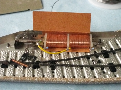

Baan plan van Einte update
« Reactie #11 Gepost op: donderdag 18 juni 2009, 19:21:10 »
Hier zie je hoe je eenvoudig een aansluitrail kan solderen, voor de ringleiding. Ze komen ongeveer om de meter.
je moet wel met een schroevedraaier wat van de zwarte verf weg krabben, en dan vertinnen, bij de massa ook.
Ik heb nu ook de rest van de baan voorzien van tapijt ondertegels.
Dit is een van de seinen voor het station.
Met op de achtergrond een van mijn locs.
Ik weet niet hoe oud alles is maar ik denk toch wel zo'n 30 jaar, en alles werkt nog steeds.
Superdegelijk spul van Marklin

« Reactie #16 Gepost op: vrijdag 19 juni 2009, 13:15:23 »
[Is het echt nodig om een aansluitrail om de meter te maken,ik heb meestal op de lange trajekten op het begin en eind punt een aansluitrail,dit vindt ik voldoende.

Seinen en wissels
« Reactie #31 Gepost op: zondag 21 juni 2009, 17:59:33 »
Eerst heb de fout opgelost door de seinen aan de goede kant te zetten, was gisteren fout gegaan.
Dat werd mij duidelijk gemaakt door wat na zoekwerk te doen op internet, en behulpzame forum bezoeker Erik Baas, dankje wel  :D :D :D
Ze staan nu aan de rechter kant, ik dacht dat de armen boven het spoor moesten......
Hier kun je zien hoe je nieuw draad van de juiste lengte in de wissels soldeert, eerst de oude draden er af knippen. Niet solderen, dan word het te warm, een keer warmstoken als je de nieuwe draden doet, alles is van kunstof, en teer.
Zo ziet het er uit met de oude draden.
Draden afgeknipt
Nieuwe draden aangesoldeerd, en even testen natuurlijk.
Ik leg er dan weer een knoop in, de knoop is gelijk trekontlasting voor je wissel, boven het gat in de plaat.
Zo ziet het er nu uit, weer een stukje verder.
