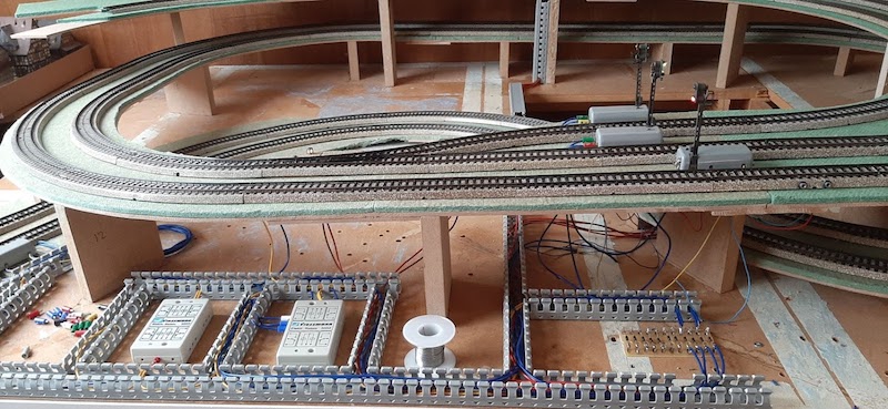

Ik zie je draadje nu pas weer. En je basisniveau ligt helemaal vol met die 7 mm dikke groene zachtboard platen die de geluidsman ook heeft liggen. Ik zie ook dat ze strak zijn afgezaagd. Cirkelzaag, figuurzaag? Bevallen ze je goed als geluidsisolatie? Hoe heb je ze vastgelegd (tweezijdig kleefband van de A*ion)?
Re: Anton Pieck baan van Einte: 8 sept. , vervolg van helling naar boven.
Citaat van: Jan22 op dinsdag 03 september 2019, 18:59:07
@ Jan, die platen bevallen goed, eerst even uitvinden wat het lekkerste werkt.
Hier gelijk een voorbeeld hoe ik het aan pak.
Eerst een plaat nemen en de rails er op af tekenen.
Dan uit zagen, en het deel dat je dan overhoud op de groene plaat leggen, en dan ook uitzagen met de decoupeerzaag.
Dan dat deel aan de ander platenbevestigen, en dan met houtlijm insmeren.
En de plaat er op leggen.
Hier is te zien hoe de platen gekoppeld worden en ondersteund worden door een latje aan de muur.
En in de goot zit de ringleiding, om de 2 meter ongeveer een voeding
Dan al de groene plaat er op geplakt is, met een grove vijl alles netjes afvijlen, geeft wel veel zooi, dit is van een ander deel.
En dit is zoals het er nu uitziet, drie seinen geplaatst, binnenste baan is het spoor dat terug komt van een klein enkelspoor station,
de anderen worden het hoofdspoor.
Voor de beveiliging, hier plek voor een paar relais en diodes.
Een heel gepuzzel hoe ik dat moet in passen in een blok systeem.
Ben nu zo ver dat de sporen beveiligd zijn dat er een trein kan door rijden, met 2 schakelrailen en een kontaktrails.
Een sein voor de andere kant op de voorste staat aan de verkeerde kant, dit ivm. de ruimte in de breedte.
De hoogte is nu 21 cm. met een helling van 2,7% bij de buiten bochten zal dat wel minder zijn.
Tot zo ver, groot bericht voor mij doen met die uitleg.

Re: Anton Pieck baan van Einte: 30 november, verder met de lussen en bogen.
Ben heel blij met die roerende berichten van jullie, en de meesten ken ik niet eens.
Vandaag weer wat kunnen doen aan de baan, een heel gepuzzel om uit te komen  :?
Alles ligt nog los, die lamp kan er gewoon weer tussen uit.
Lijkt net een achtbaan al die hout constructies om dit voor elkaar te krijgen,
zijn allemaal platen die nog over zijn van de oude baan.
En een paar platen van mijn werk, die van transport over waren.
Hier komt een brug, die paal is alleen voor in elkaar houden van de boog,
die constructie moet ik nog bedenken.
En dit is een "race baan" naar het station, alleen naar bereden naar beneden,
de steunen zitten nog los.
Misschien wordt het wat minder als ik de rest van de boog af heb.
