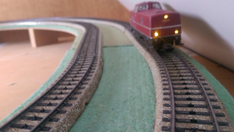

Ben nu zo ver dat de sporen beveiligd zijn dat er een trein kan door rijden, met 2 schakelrailen en een kontaktrails.
Een sein voor de andere kant op de voorste staat aan de verkeerde kant, dit ivm. de ruimte in de breedte.
De hoogte is nu 21 cm. met een helling van 2,7% bij de buiten bochten zal dat wel minder zijn.

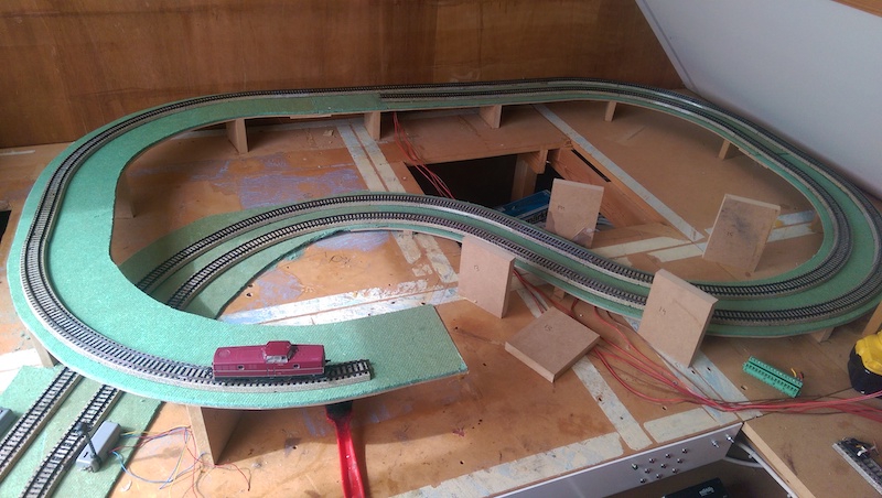

Re: Anton Pieck baan van Einte: 10 november. , vervolg van helling naar boven.
Met onze kleinzoon, gaat het niet goed, de neuroblastoom is weer terug,
en nu is hij helaas terminaal,
Dus we proberen zoveel mogelijk tijd met hem en zijn ouders door te brengen en te ondersteunen.
Zware emotionele tijd dus, maar hij is nog steeds vrolijk  :)
Maar toch weer even tijd gevonden om weer een stukje aan de baan te doen.
De steunen waar het maaiveld is zijn geplaatst, met een hoogten van 20 cm.
En de helling  is weer een stukje verder, allemaal restjes hout gebruikt,
het hout van de oude baan is bijna op, de balkjes waar het maaiveld op komt zaten eerst onder de baan,
met de ring leiding er op.
Tenslotte nog een paar foto's.
De afslag van het wissel gaat naar het kleine station, hoe dat wordt weet ik nog niet 2 of drie spoortjes locloods etc.
De andere 2 sporen komen met een lus over het spoor te liggen dat naar het station gaat.
en dat is de hoofd lijn.
Tot zo ver.
Groeten Einte

Vandaag weer wat kunnen doen aan de baan, een heel gepuzzel om uit te komen  :?
Alles ligt nog los, die lamp kan er gewoon weer tussen uit.
Lijkt net een achtbaan al die hout constructies om dit voor elkaar te krijgen,
zijn allemaal platen die nog over zijn van de oude baan.
En een paar platen van mijn werk, die van transport over waren.
Hier komt een brug, die paal is alleen voor in elkaar houden van de boog,
die constructie moet ik nog bedenken.
En dit is een "race baan" naar het station, alleen naar bereden naar beneden,
de steunen zitten nog los.
Misschien wordt het wat minder als ik de rest van de boog af heb.
