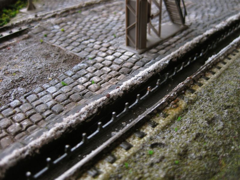

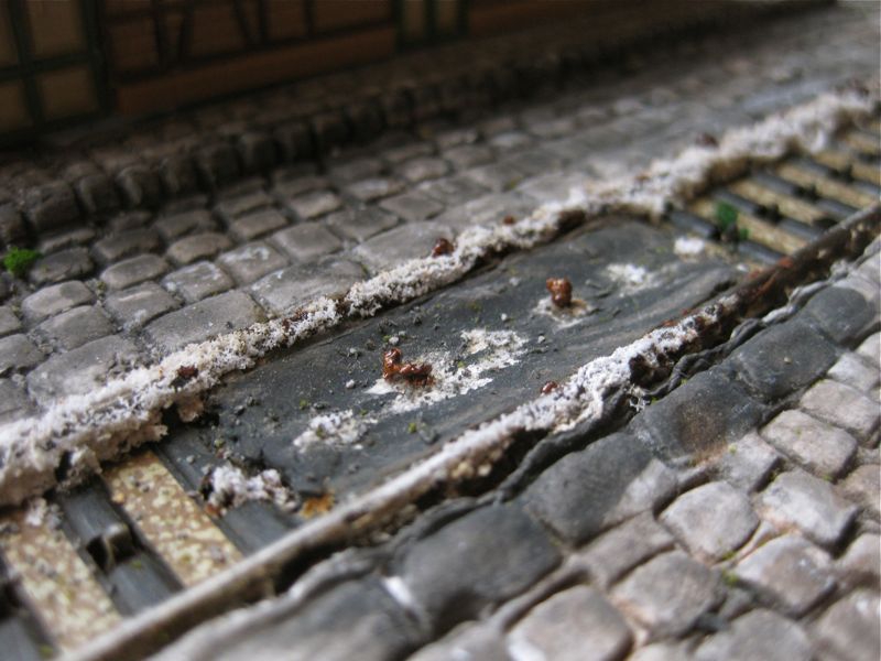

Bedankt voor alle bezorgdheid, over mijn afwezigheid.
Na een lange tijd niks meer aan de baan gedaan te hebben, weer een gaatje gevonden om wat te doen.
Eerst maar een onderhoud, piepende locs, en wagons.
Alle locs de wielen schoon gemaakt, drupje olie hier en daar, wielen waren som zo vies, dat het leek of ze banden hadden  8o
Maar nu is alles weer schoon  :)
Zo zag het locdepot er uit  :| :O :? 8o witte rotsooi  :?
Alles met een tandenborstel schoon gemaakt, alle rails met railgum schoon gemaakt en wasbenzine,
hier en daar roest waar ik met klei bezig ben geweest...

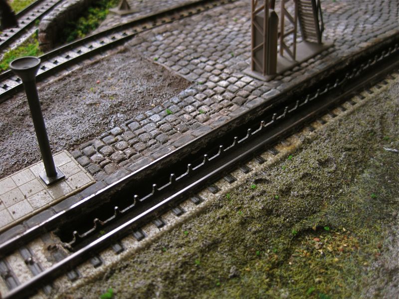

Nu ziet het er zo weer uit  :)
Daarna alle rails van het station schoongemaakt met wasbenzine, en overal ATF op gedruppeld,
om de meter ongeveer, en op de slepers ook een drupje, en met de vinger uit gesmeerd  :)
Nu rijd alles weer soepel.

« Reactie #5118 Gepost op: zondag 30 april 2017, 18:22:36 »
Hallo Einte,
Blij weer wat van je te lezen. :thumbup: :thumbup:
Maar tjonge wat een aanslag. Zou dit ook behandelen tegen roest.
En gelukkig rijd alles weer.

Re: Anton Pieck baan van Einte: 30 april, treinen rijden weer na bijna een jaar....
« Reactie #5124 Gepost op: zondag 30 april 2017, 21:35:20 »
Hallo Einte,
Nooit geweten dat rails er zo uit kon gaan zien.
Wat een verschil na de schoonmaakbeurt.
Zal wel een klusje geweest zijn.
Leuk filmpje, trouwens.
« Reactie #5125 Gepost op: zondag 30 april 2017, 22:04:52 »
Dag Einte.
Fijn om weer eens wat van jou te vernemen :thumbup:
Dat was zeker wel even schrikken met die witte rotzooi :eek:
Is de DAS-klei daarvan de oorzaak?
Wel weer even genoten van jouw modelbaan met het laatste filmpje! :thumbup:

Natuurlijk ook gelijk het filmpje bekeken na alle schoonmaak werkzaamheden die duidelijk erg nodig waren.
Roestvorming zie je wel vaker maar zoveel in zo'n relatief korte tijd!? 8o
