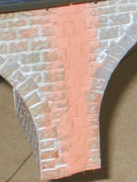

Hessel are you daar  :lol:
Ik had enorme gleuven tussen de viaductdelen, opgevuld met DAS...en steentjes in gekrast.
Nu nog netjes schilderen  :)
Binnenkort ga ik mijn ravijn uitzagen...hellluuuuppppppp  :P

Het ravijn begint al vorm te krijgen...het is nog een ruwe opzet hoor.
Het geheel is makkelijk uitneembaar, wat het makkelijker maakt er aan te werken  :)
Viaductdelen moeten ook nog wat verf krijgen her en der.
Hans  :wink:
