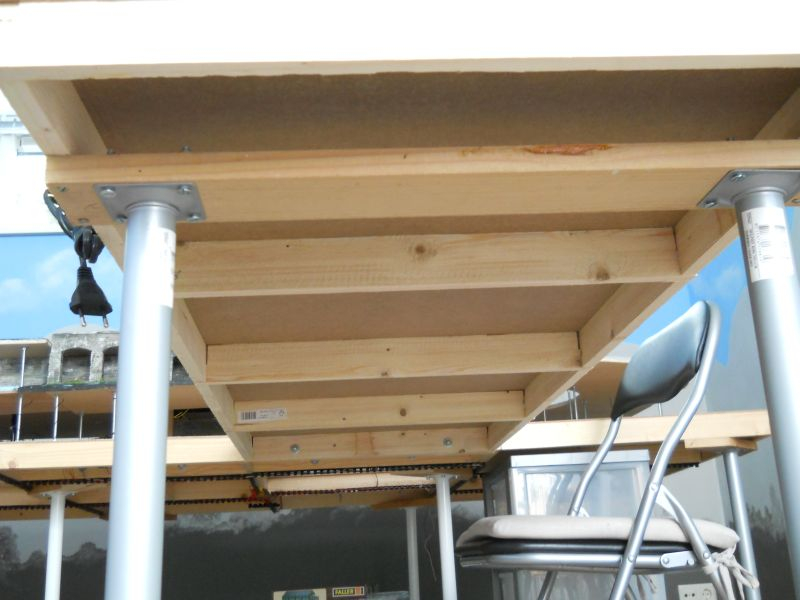

Dank voor de reacties...het geheel rust op een doordacht houten frame, zal een foto schieten op mijn rug  :-)

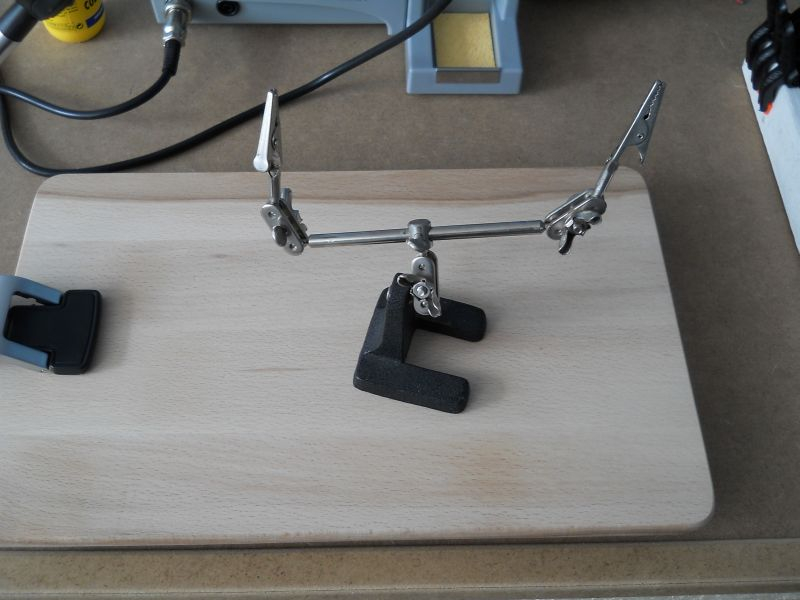

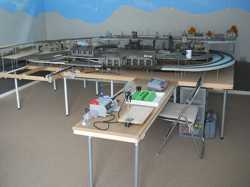

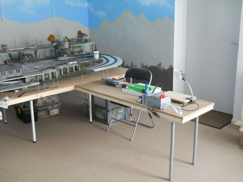

Hier het resultaat.
Soldeerhoek met vergrootglas op een nieuwe broodplank  :P  (broodplank op een verhoging) ...bakje met vilt om aan mijn treinen te rommelen met servicestation, daarnaast het schakel gebeuren.
Twee poten aan 1 kant en andere kant met stevige bouten aan het bestaande frame gezet, het geheel is geloof het of niet uiterst stabiel  :thumbup:
Hans

Speciaal voor jouw Robin  :)
De balkjes in het frame pakken in elkaar zeg maar, voor extra stevigheid...dus eerst het frame en op het laatst de plaat MDF.

Vergeet je een goede verlichting van het te solderen object niet?
Twee lampen schuin van achteren, zodat je soldeerbout geen schaduw werpt op je soldeerwerk. :idea: :idea:

Dat frame ziet er wel zeer solide uit. Dat maakt een hoop goed. ;)
Bij mij staat momenteel een tafel met een gekraakt bovenblad.Omdat ik even een lamp in het plafond moest verwisselen.
Resultaat laat zich wel raden........

Mooie werkplek Hans en ik zie dat veiligheid bij jou boven aan staat, gezien de veiligheids bril. :D.
De opbouw van je baan schiet ook al op.
Groetjes Jac.

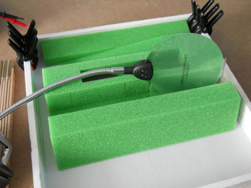

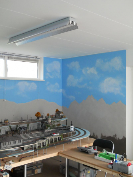

Bedankt voor de tips en reacties medespoorders  :D
Hier heb ik er twee van hangen, speciaal voor de treinkamer en een goede spreiding van het licht.
Vergat ik, ik heb twee ledjes op het vergrootglas zitten...nog geen tientje Aldi  ;)
En dit had ik nog liggen, gemak dient de mens...het feest kan beginnen  :P
Hans

Prima werkplek Hans, een zeer mooie ruime tafel en lekker stevig. Zo op de foto ziet het er lekker ruim uit en heb je nog plek zat om de baan nog te vergroten.
Groet, Ronald

Wat een prachtige tafel  :thumbup: Heerlijk om zo'n werkplek naast je baan te hebben. Je hebt trouwens een geweldige ruimte voor je modelbaan.
Mooie overzichtsfoto.  :D
Groeten Ronald  :)

Hallo Hans,
Mooi hoekje heb je daar gecreerd, ziet er stevig uit :thumbup:.

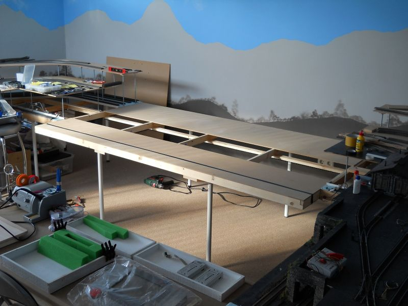

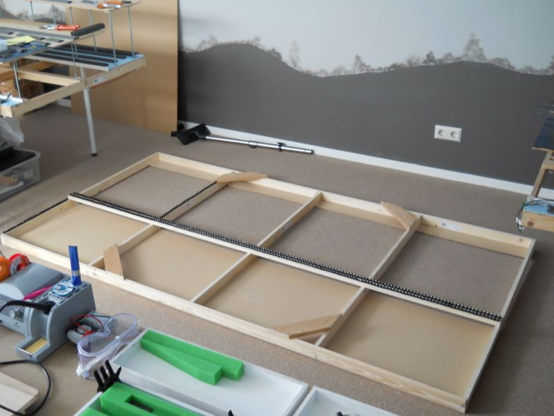

Hard gewerkt ...en hier het resultaat, het tussenstuk is geplaatst.
Je ziet dat de plaat breder is, de stukken rechts en links worden nog opgevuld zodat de plaat overal even breed is.
Hier nog een foto van de onderkant, ik heb tevens al boekbinders aangebracht voor de bedrading.
Een dubbele rij met de nietschieter aangebracht.
Het is een mooi stevig geheel geworden ...laat de draadeinden maar komen  :-)
O ja, het frame is aan beide kanten met de andere frames vastgemaakt uiteraard, met stevige bouten.
Hans

Hallo Hans,
Dat is een aanzienlijk stuk eraan  8o hiermee krijg je een mooie lengte erbij. Wordt dat je paradebaan?
Super om straks lange treinen te zien rijden. Succes met de verdere aanbouw.
Groeten Ronald :)
Re: Baan Hans(je)
Hansje
Re: Baan Hans(je)
Hallo Hans,
Dat is een mooie uitbreiding, lekker stevig en mooi gemaakt.
Ben benieuwd naar de rest.
Re: Baan Hans(je)
Re: Baan Hans(je)
Hoi Hans, als je zo door gaat is je nieuwe kamer snel vol  :D, maar ja dat was ook de bedoeling natuurlijk ;).
Leuk dat je het reeds gebouwde deel er zo mooi in op kan nemen. vr gr Arie

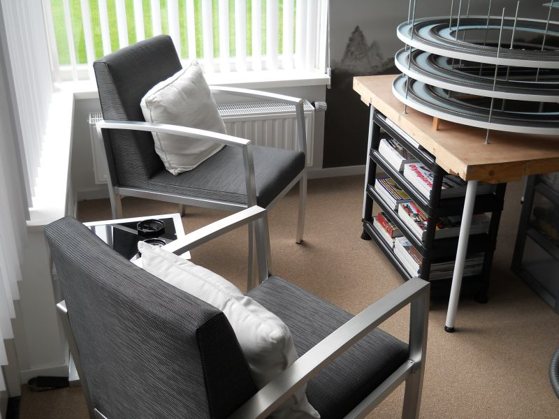

Hier een foto van de koffie-corner en leeshoek, precies in de hoek waar de grote ramen zijn.
Ik heb een stelling van Kwantum aangepast voor al mijn bladen, waaronder veel duitse tijdschriften.
Maar ik had een ideaal uitgangspunt voor mijn treinaanbouw, kon het naar mijn eigen zin indelen, rondom hoge ramen en alleen in de hoek bij de tuin grote  :thumbup:
Laat de winter maar komen  :-):thumbup:
Hans

perfect hoekje Hans, kan je lekker effe naar buiten gluren, genieten van je baan, bakkie koffie erbij helemaal top.
gr. Henk

Die coffeecorner ziet er relaxed uit  :thumbup: De baan wordt met het nieuwe frame ertussen best groot heb ik de indruk :)
Michiel

Hallo Hans.
Prachtige koffiecorner, lekker veel leesvoer  :D.

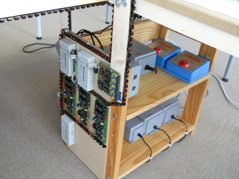

Al een aardig begin gemaakt met de nieuwe bedrading  ;)
Binnenkort meer !!

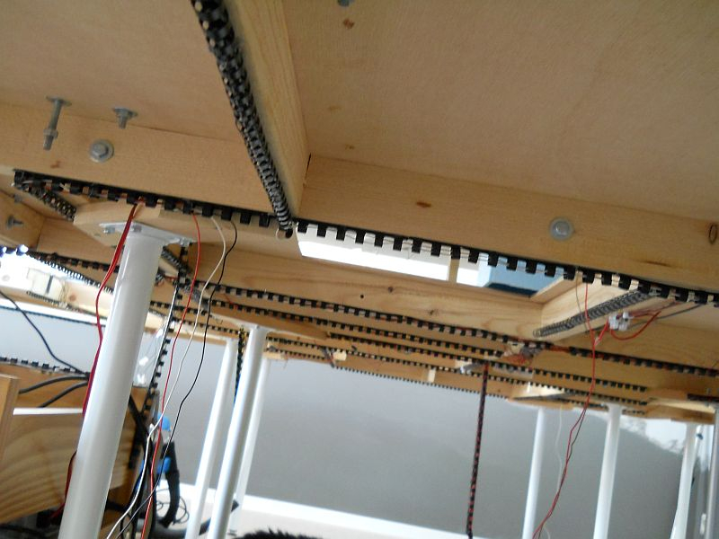

Kijkje onder de baan...boekbinder-jungle  :P
De draadeinden links zijn naar beneden gezakt, dat je niet denkt dat ze zo lang blijven, veel te link.

Er wacht nog veel werk aan de aansluitingen zo te zien. Niet het leukste werk, maar het voelt altijd goed als het weer werkt.
Re: Baan Hans(je)
Re: Baan Hans(je)
Ik vind bedrading juist een leuk werkje  :D
Het ziet er top uit Hans, je kan er beter langer over doen en gelijk goed dan half.
Gelukkig doe jij het gelijk goed  :thumbup: :thumbup: :thumbup:
Re: Baan Hans(je)
Re: Baan Hans(je)
Hoi Hans,
Ik heb weer even gekeken naar je baan.
Mooi om te zien hoe je bent opgeschoten.
Ik vind het altijd leuk om alle boosters bij elkaar te zien, lijkt net zo'n krachtcentrale :P
De energiemaatschappijen zullen blij zijn met de modelspoorders!
De bedrading is altijd leuk om te doen, jammer dat dat bij mij er wat bij inschoot door de lastige baan situatie.

Als ik ooit met mijn hobby stop kunnen de energie-leveranciers de poorten wel sluiten Falco  :-)
Die boekbinders zijn echt ideaal, ik niet ze tegenwoordig vast met een nietschieter...met die vloeibare lijm willen ze nog wel eens los komen.
Het is een hoop werk, maar het is genieten als het klaar is en allemaal werkt  :thumbup:

Hoi Hans, slim idee van het vastnieten van de boekbinders. Heb er zelf ook nogal eens last van dat de vastgelijmde loslaten. Werkt het ook goed bij het nieten in mdf?

Hallo Hans,
Nou toch een keer een blik kunnen werpen van de onderkant van je baan,
daar vroeg ik 3 jaar geleden al een keertje naar  :?
Ziet er goed uit, ga zo door  :)
