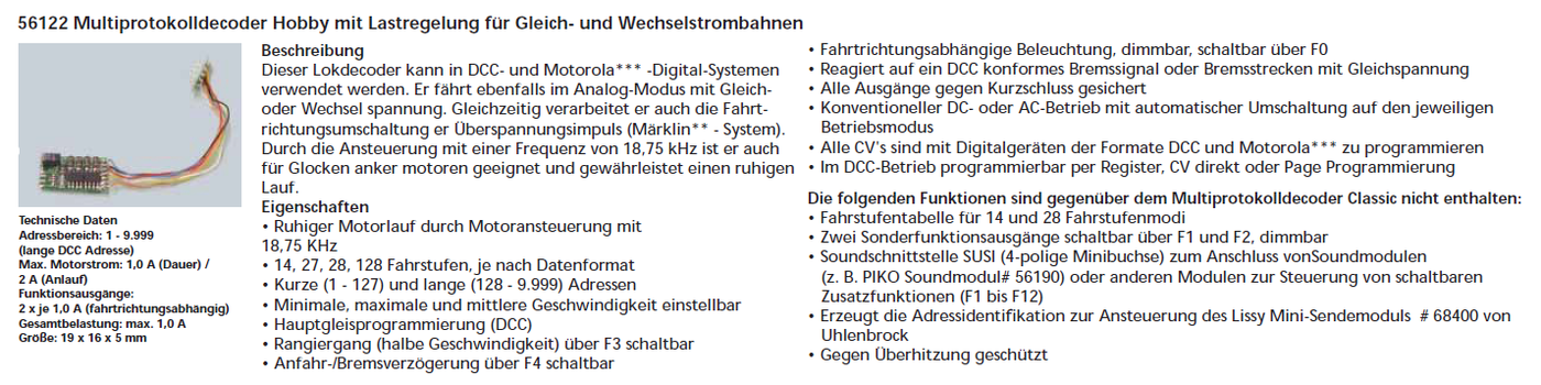

alois
  • Lid sinds: 2016
Re: Ombouwen 2-rail-> 3-rail
« Reactie #77 Gepost op: zondag 07 maart 2021, 21:39:52 »
helaas zit ik  wel met 5 blauwe transfo s
na lang zoeken kom ik uit op een decorder van piko
ho56122 hobby lokdecorder
weet iemand dat deze geschikt is voor de blauwe tranfo
« Laatst bewerkt op: maandag 08 maart 2021, 11:23:48 door alois »
Jan22
« Reactie #78 Gepost op: maandag 15 maart 2021, 18:05:33 »
Ik weet niet meer dan er in de handleiding staat.
Er staat niets over de kleur van trafo's in.  :D
  • Er kann in DCC- und Motorola**-Digitalsystemen verwendet werden
    und fährt ebenfalls im Analog-Modus mit Gleichspannung oder mit Wechselspannung und Fahrtrichtungsumschaltung
    per Überspannungsimpuls (Märklin*-System).
  • Im Auslieferzustand erkennt der Decoder automatisch die Datenformate DCC und Motorola,
    sowie den jeweiligen Analogbetrieb mit Gleich- oder Wechselspannung.
    Die gewünschte Betriebsart kann jedoch auch manuell festgelegt werden.
  • Der Decoder ist programmierbar über PIKO Digi-Power-Box, DCC-und Märklin*-Steuergeräte.
    Mit allen Geräten sind alle CV's zu programmieren.
  • einer dauernden Stromaufnahme bis zu  1 A.
    Kurzzeitig höhere Einschaltströme werden gut toleriert.
  • Eigenschaften
    •   Geregelter Multiprotokolldecoder für DCC und Motorola
    •   Geeignet für Gleichstrom- und Glockenankermotoren bis 1 A
    •   Ruhiger Motorlauf duch Motoransteuerung mit 18,75 KHz
    •   14, 27, 28, 128 Fahrstufen, je nach Datenformat
    •   Kurze (1-127) und lange (128-9999) Adressen
    •   NMRA konform
    •   Minimale, maximale und mittlere Geschwindigkeit einstellbar
    •   Hauptgleisprogrammierung (DCC)
    •   Rangiergang (halbe Geschwindigkeit) über F3 schaltbar
    •   Anfahr-/Bremsverzögerung über F4 schaltbar
    •   Fahrtrichtungsabhängige Beleuchtung, dimmbar, schaltbar über F0
    •   Reagiert auf ein DCC konformes Bremssignal oder Bremsstrecken mit Gleich  spannung
    •   Alle Ausgänge gegen Kurzschluss gesichert
    •   Konventioneller  DC-  oder  AC-Gleichstrombetrieb  mit  automatischer  Umschaltung  auf  den  jeweiligen Betriebsmodus
    •   Alle CV's sind mit Digitalgeräten der Formate DCC und Motorola zu programmieren
    •   Im DCC-Betrieb programmierbar per Register, CV direkt oder Page Programmierung
    •   Updatefähig durch Flash-Memory
Forum: Spoorman (2013)
Citaat
Piko 56122 = Uhlenbrock 76320
En die is bijna € 10 goedkoper (als hij nog op voorraad is) dan de Piko 56122, en bijna identiek. Bij een aanbieder is hij € 20,99 (in april 2021) en op voorraad.
Engelstalige handleiding 76320, Duitstalige handleiding 76320. Van de verwante 76420 bestaat alleen een Engelstalige handleiding.
« Laatst bewerkt op: maandag 12 april 2021, 11:47:35 door Jan22 »
