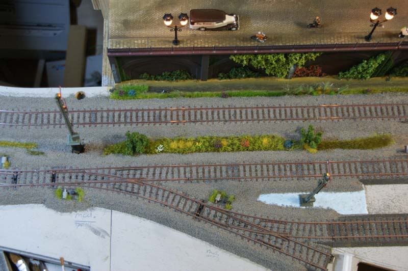

Hallo modelbouwvrienden, vandaag het eerste stuk op de baan geballast, de eerste 3 wissels heb ik los en zonder decoder/spoel vooraf gedaan.
vr gr Arie
Tevens de eerste buitenrand langs de rail geballast met vloeibaar rubber.
Het is nu nog een beetje wit, maar dat komt van het rubber.
Langs de stadsmuur komt nog een ondiep slootje voor hemelwaterafvoer van de straat.

Verslavend werkt dit  :D nog even de binnenzijde van de rail geballast  ;), vr gr Arie
Nu toch eerst maar even drogen, anders gaat het ene met het ander mis :?

Deze week het eerste spoor geballast langs de steunmuur, hier wil ik een slootje langs maken voor de waterafvoer van de straat erboven.
Uiteindelijk wil ik uit de afvoerbuizen in de steunmuur nog wat straaltes water immiteren ( zoals bij Erik Salden). Ik moet alleen nog uitvinden hoe. Ik heb wel eens begrepen dat je met een doorzichtig visdraad begint en dan blanke lak langs laten druppelen of de waterproducten van de bekende merken gebruiken  :help:
Iemand heeft gewoon een fiets over het hek van de steunmuur gesmeten  :D
vr gr Arie

wat kan men meer zeggen dan gewoonweg weer prachtig werk.
wat betreft het water uit de pijp.
kan men inderdaad een dun draadje naaigaren van de vrouw ( of van jou ) ik weet niet wie naait bij jullie : :biggrin:.
en dan met velpon of een ander transparant lijm drupje per drupje laten aflopen van het draadje en dan kan je het nog wat bijkleuren als het droog is .
dat is wat ik heb gedaan en is mooi gelukt.
maar helaas ziet men het niet op de baan zit weg achter een huize rij.
lokje 23  ( lucien )
