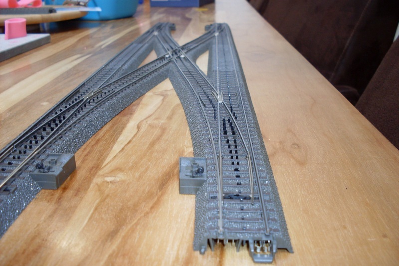

Re:Tilly?s modelbaanproject: Bouw "Hosenträger" in C-rails
« Reactie #3261 Gepost op: zondag 10 april 2011, 00:13:53 »
Bedankt voor je reactie, reageren is echt niet verplicht hoor :D

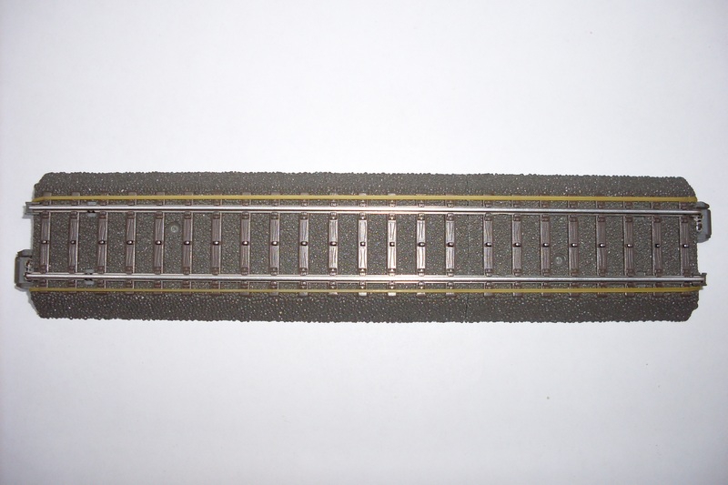

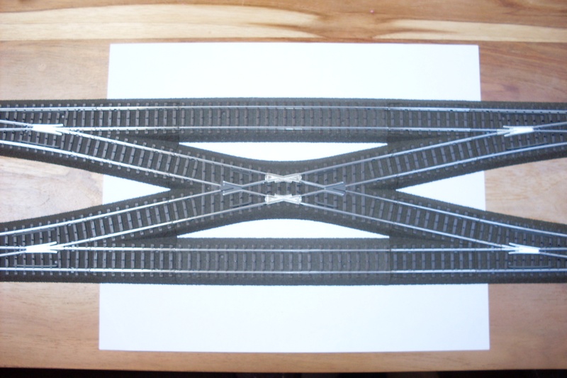

Gisteren toen Daan op bezoek kwam was ik net de laatste hand aan het leggen aan de bouw van een ?Hosenträger? met C-rails. Allemaal niets nieuws maar ik wil hier wel even mijn ervaringen met jullie delen.
Het gaat om een ?Hosenträger? waarbij gebruik gemaakt wordt van de slanke wissels 24711 en 24712 in combinatie met kruising 24640. Het rechte stuk wat nodig is om de slanke wissels met elkaar te verbinden moet net iets langer zijn dan railstuk 24172 maar net iets korter dan railstuk 24188. Op onderstaande foto is dit duidelijk zichtbaar:
Dit wordt dus een aanpassing volgens een beproefde methode die ik ergens al eens gelezen had en nu in de praktijk wilde brengen.

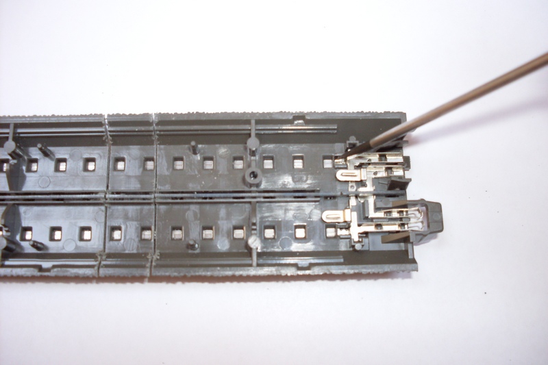

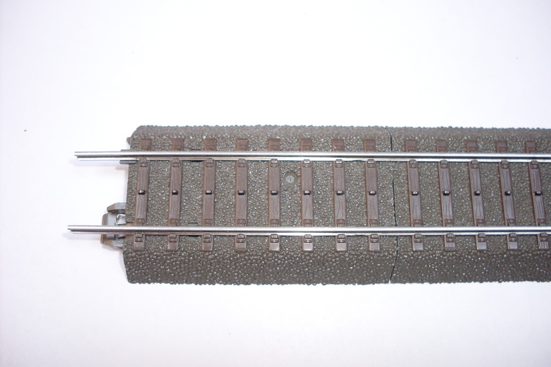

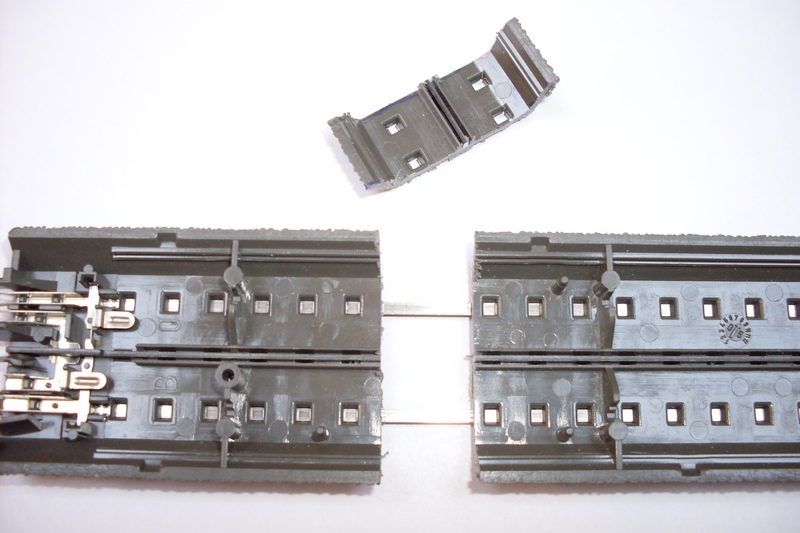

Eerst een railstuk 24188 genomen en daar eerst 2 zaagsnedes in gemaakt met het zaagje getoond in Post #3203. Van onderuit wordt tot aan de railstaven alles doorgezaagd dus inclusief de middenleider.

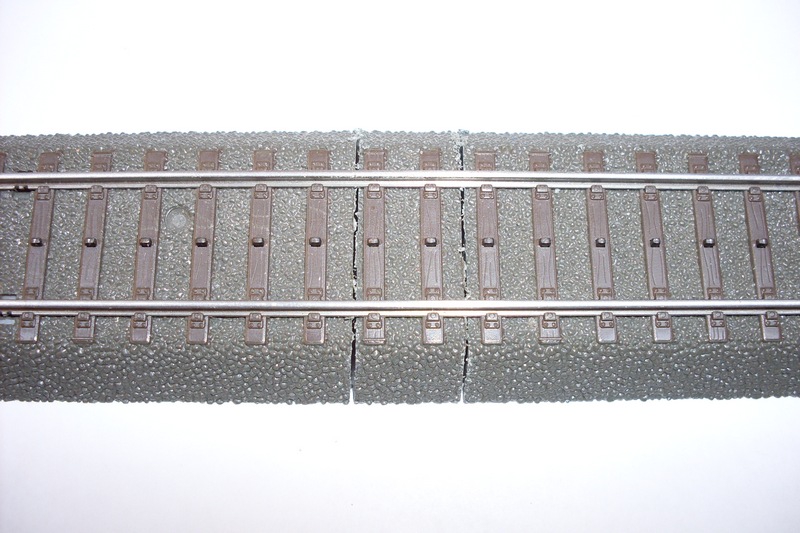

Op de volgende foto is te zien dat de zaagsnedes precies uitgevoerd zijn tussen 2 bielzen om het zo onopvallend mogelijk te laten:

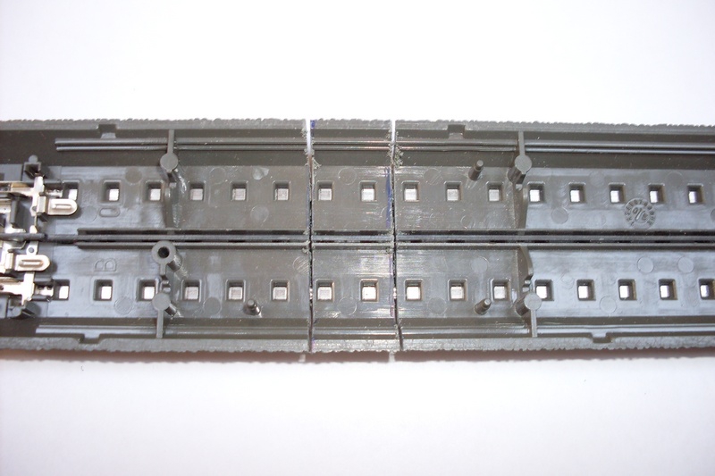

Nu meende ik uit eerdere testen dat de railstaven beweegbaar waren maar dit bleek dus niet zo te zijn, Ben(spoorman) had dus gelijk :P Maar geen nood, door met een schroevendraaier te klipjes ietwat te verdraaien is dit zo opgelost, een dremel is dus niet nodig. Hier een foto ter verduidelijking:
Daarna kan het ingezaagde stukje bedding eenvoudig verwijderd worden:
En kunnen de beddingen tegen elkaar geschoven worden waarmee het er als volgt uit ziet:

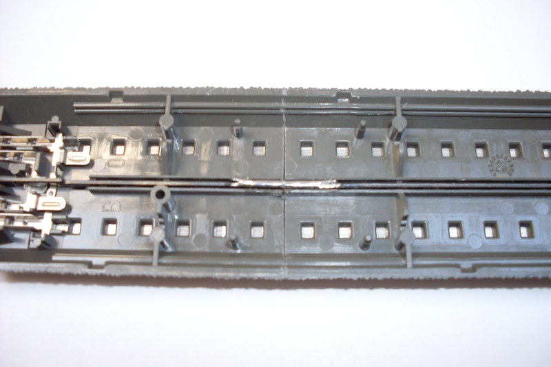

Na het afslijpen van de railstaven is het zaakje opgeklemd met een elastiekje om zo?n strak mogelijke naad te krijgen:
Nu was het zaak om de middenleider weer in orde te maken. Daar waar gesoldeerd moest worden deze eerst ontdaan van de zwarte laklaag en vertint. Vervolgens een vertint stukje stijve draad genomen en het geheel aan elkaar gesoldeerd:
Na de bedding nog gefixeerd te hebben met lijm kon het geheel in elkaar gelegd worden. En zie daar: een prachtige ?Hosenträger?:
Nog voor het aanbrengen van ballast en een behandeling met een airbrush zijn de naden zo goed als onzichtbaar :) In theorie zit er ietwat verschil in graden tussen de kruising en de slanke wissels maar dit is in de praktijk verwaarloosbaar. De railzen liggen mooi in lijn zonder dat er ook maar iets onder spanning vastgeschroefd is. Hier het bewijs:
Ook weer zo?n klusje waarvan je bij voorbaat denkt: ?dat lukt mij nooit?. Gewoon proberen en dan blijkt het geen reet voorsteld. Ok, bij het eerste railstuk had ik er iets teveel tussenuit gezaagd maar de 2 daarop volgende waren perfect!
Zo?n ?Hosenträger? heeft wel wat en ik kan het iedereen aanraden. Deze techniek kun je trouwens ook gebruiken op plaatsen waar je anders meerdere kleine stukjes nodig hebt, je kunt hiermee dus ook nog geld uitsparen :)
Zo, hopelijk zijn aankomende week de mallen voor de slanke bogen klaar en kunnen we (hopelijk) ook dat project succesvol afronden.
Groetjes en allemaal nog een fijn weekend, John

Electronica Freak
« Reactie #3262 Gepost op: zondag 10 april 2011, 00:33:23 »
dat is een erg mooie ?Hosenträger? geworden :biggrin: :thumbup:

Hero
    • De bouw van Hero's baan
« Reactie #3264 Gepost op: zondag 10 april 2011, 01:08:11 »
John,
Ziet er weer goed uit.
Alleen is de afstand tussen de sporen niet wat groot?
Ik heb ook ergens een versie gezien zonder de 071 aanvul stukjes.
Dat oogt een stuk subtieler waardoor de slankheid van de wissels wat meer tot uiting komt.
Mvg, Robin
« Reactie #3265 Gepost op: zondag 10 april 2011, 07:31:14 »
Hoi John.
De Hosenträger ziet er perfect uit en, zoals wij van jou ondertussen gewend zijn, prachtig en duidelijk in woord en beeld samengevat! :cool:

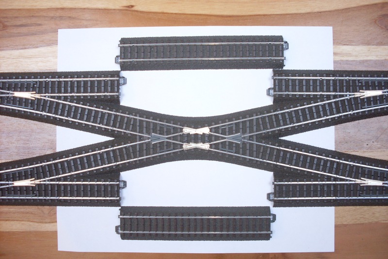

Nu wil het toeval dat ik vorige week (n.a.v. topic niet passend railstukje van 'nkeer3') een passtukje gemaakt heb van een 24071, verlenging slanke wissels.
Al enige jaren geleden heeft Harry (Kroko 23456) slanke wissels en de 24071 zo bewerkt dat hiermee de afstand tussen de rails aanzienlijk verkleind werd en aangepast kan worden aan de benodigde afstand.(topic kan ik niet meer vinden! :roll:)
Ik wilde hiervoor een nieuw topic starten maar door het mooie weer (voorjaar op de boerderij is altijd druk!!) nog niet van gekomen.
Maar als voorbeeld is dit een prachtige Hosenträger geworden maar door het inkorten van 24071 en bewerken slanke wissels, kan de railafstand met nog enige cm's verkleind worden.

Tilly
« Reactie #3267 Gepost op: zondag 10 april 2011, 10:09:34 »
en weer bedankt voor jullie reacties :)
De railafstand bij deze "Hosenträger" lijkt mij perfect voor de inbouw van een perron maar of ik deze zo ga gebruiken is nog onduidelijk. De kleinere "Hosenträger" zonder de railstukjes 24071 is een grotere uitdaging die we misschien ook nog aan gaan. Het was in ieder geval een mooie oefening ;)
daanknoben
« Reactie #3268 Gepost op: zondag 10 april 2011, 11:17:49 »
Hi John,
Klein ideetje om de hartafstand nog iets groter te maken mocht je dat willen. Vervang aan een kant de linkse wissel door ook een rechtse. Dan kun je die of laten volgen door een tegenboog, of eerst nog een passtukje.
Gr. Daan
p.s. die hosenträger met kleine railafstand die komt er jou kennende  :D :D
3railkoen
« Reactie #3269 Gepost op: zondag 10 april 2011, 12:11:10 »
hi, hier heb je er 1 met standaard stukkies... afstand 14,5 cm

Mooie Hosenträger geworden! Ik heb er ooit twee gebouwd
van M-rails en inderdaad, het is een klus waar je gewoon aan
moet beginnen en dan gaat het eigenlijk vanzelf.
Wat is nu de spoorafstand van deze Hosenträger?
    Topic index  → met foto's       Märklin  -  M-rail  -  Modelbaan
wacojaco
  • Groningen
« Reactie #3273 Gepost op: zondag 10 april 2011, 19:59:12 »
Hoi John,
Erg netjes gemaakt.
Je ziet de zaagsnede bijna niet.
Groetjes Jac.

M.user
  • 150 jaar station Roosendaal
    • Rosenbahn
« Reactie #3274 Gepost op: zondag 10 april 2011, 20:12:16 »
Hoi John,
Dat heb je weer prachtig gemaakt. En vooral een leuk bouwverslag.
De zaagsnede is zo goed als onzichtbaar en valt dus niet meer op. Top werk :thumbup: :thumbup:
Golfer
  • Online Online
« Reactie #3275 Gepost op: zondag 10 april 2011, 20:25:46 »
Hoi John,
Dat is weer een inventief stukje Hosenträger! Ook ik ben benieuwd hoeveel afstand je gewoonnen hebt ten opzichte van de constructie zoals voorgesteld door Koen.
groet, Michiel
« Reactie #3276 Gepost op: zondag 10 april 2011, 21:27:52 »
Benieuwd naar het verschil in hart afstand met datgeen wat John heeft gefabriceerd, en met hetgeen wat Koen als voorbeeld plaatste met standaard c-rails  B)
Mvg Gert
3railkoen
« Reactie #3277 Gepost op: zondag 10 april 2011, 21:38:51 »
dat zal een kleine 3 cm schelen.. 14,69 versus 11,85
en ruim 15 euro....
perfecte manier trouwens om je rail in te korten! ik moet nog wat 24912 rails inkorten.. ben benieuwd of deze methode ook voor een bocht opgaat.. verwacht wel als je de perfecte taartpunt eruit kan zagen
