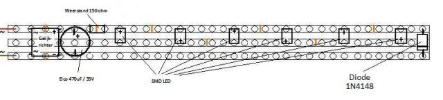

Het schema:

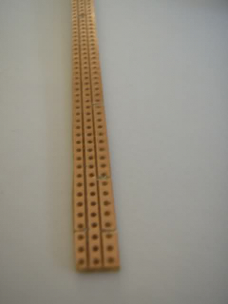

Als eerste meten we de lengte van de wagon op welke we van de LED-verlichting willen voorzien.
De lengte van de print houden we zo'n 3 cm korter dan de lengte van de wagon.
We zagen printbanen uit van 3 sporen breed.

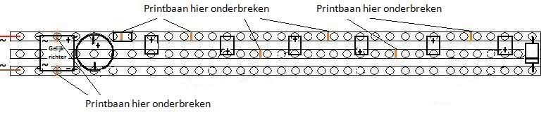

Vervolgens krassen we voorzichtig op de aangegeven plaatsen de printsporen door.
Het aansluitschema van de componenten ziet er als volgt uit:

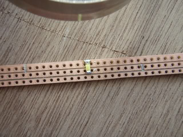

Nu solderen we de gelijkrichter. Vervolgens vertinnen we de print op de plek waar de SMD-componenten moeten komen, maar aan 1 kant. Bedoeling is dat we het vertinde soldeereilandje verwarmen en vervolgens met een pincet de SMD LED of SMD weerstand aan 1 kant in de vloeibare soldeer schuiven. Als alle LEDS zo aan 1 kant gesoldeerd zitten, meten we ze even één voor één door of ze goed aangesloten zitten (in serie). Als je een fout gemaakt hebt, kun je nu nog eenvoudig de LED lossolderen en omdraaien, omdat deze maar aan 1 kant gesoldeert is.
Als alles is nagemeten, solderen we de andere kant van de LED's vast.
Vervolgens solderen we aan het einde van de print de diode 1N4148.

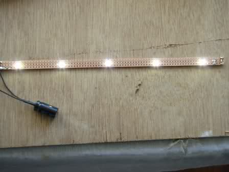

Vervolgens meten we alles na met de multimeter, en controleren of we nergens soldeer gemorst hebben welk per abuis de printsporen met elkaar verbind.
Nu sluiten we de voedingsspanning aan.
TIP: Soldeer maar 1 van de voedingsdraden vast aan de print, de andere kun je dan voorzichtig op de andere baan kort aantippen om te testen. Mocht er iets niet goed aangesloten zitten of ergens toch een kortsluiting zijn, dan zie je dat vrij snel en zo kun je de verbinding gelijk weer verbreken wat mogelijk weer LED's of andere componenten spaart.
Als je alles goed hebt gesoldeert en aangesloten, branden alle LED's.

De diode 1N4148, wat is daar het nut van? Lijkt mij overbodig. En wordt ook niet genoemd in de onderdelenlijst.

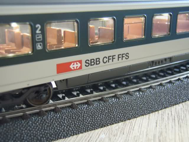

Netjes gedaan hoor. Ziet er prachtig uit de verlichting in zo'n EWIV rijtuig :)
Net zoals KlaasZ begrijp ik het nut van de extra diode 1N4148 niet zo goed. Heb je er een speciale reden voor om deze te gebruiken?
Ik neem trouwens aan dat je analoog rijdt met de verlichting zoals op de schakeling staat direct gevoed met wisselstroom vanaf de rails. Als je een decoder gebruikt bij digitaal rijden kun je volgens mij de gelijkrichter wel weglaten...

Klopt, ik voed de rijtuigen via de sleper, vandaar de gelijkrichter. De diode 1N4148 heb ik er voor de zekerheid tussen gezet, maar is achteraf gezien denk ik overbodig. Reden is dat bij de Viessman seinen ook een diode 1N4148 ertussen zit om eventuele pieken op te vangen, maar dat geldt geloof ik alleen bij wisselstroom?
Kwaad kan hij in elk geval niet, en zoveel kost hij niet. Ik laat ze dus maar zitten.

De diode bij (Viessmann) seinen met leds is om de leds te beschermen tegen de verkeerde polariteit bij wisselspanning. Maar hier is dat niet nodig, want je hebt er al een gelijkrichtbrug voor zitten.

Leds kunnen nu eenmaal niet tegen hoge reversespanningen. Ter bescherming plaatst men dan een diode in serie als de spanning op welke wijze dan ook negatief kan worden.

De strokenprint heb ik met een figuurzaagmachine gezaagd (kerstkadootje). Deze wou ik toch al hebben voor het fijnere houtwerk voor m'n baan.  Bij de kijkshop (via web) wordt er regelmatig een aangeboden. (Ferm).
Leuk ding, moet alleen nog een geleiding maken zodat ik ze echt recht kan zagen. Op de foto is een exemplaar te zien welke aardig recht gezaagd is, maar ik moet toegeven dat de eerste paar exemplaren absoluut niet recht waren.  :?  (oefening baart kunst).  :lol:

De diode is inderdaad overbodig zoals Klaasz al vermeldde en hij helpt ook niet tegen piekspanningen.
De elco: heb je al een kleinere capaciteit geprobeerd ?
ik zou hem niet groter nemen dan noodzakelijk
Je heb trouwens ook smd-elco's, die zijn weer een stuk kleiner dan gewone,
Voor wie niet zo'n mooie zaagmachine heeft: ik snij de strokenprint in op de gaatjes en breek de strip af. Resultaat is een wat kartelige strip maar vijltje er langs klaar. Het is allemaal toch "uit zicht".

Voor de elco kan treinsmurf gemakkelijk een kleinere waarde nemen de volgende keer. De diode kan hij er uithalen en daarvoor een draadbrugje plaatsen.

Hoe kun je trouwens het beste de printbanen doorkrassen? Met een kraspen of spijker ofzo? Of is er een handigheidje voor wat ik nog niet ken! :)

Met een scherp mesje of met een freesje.

« Reactie #25 Gepost op: zondag 28 december 2008, 10:35:26 »
Mijn handigheidje: met een 4mm boortje op een gaatje het koper wegboren.

« Reactie #28 Gepost op: zondag 28 december 2008, 10:51:56 »
@Menno : Voor het doorkrassen van de sporen gebruik ik een kras pen van Conrad : Bestnr.: 528008 - 89
Handig apparaatje, waar ik al veel plezier van heb gehad.

« Reactie #29 Gepost op: zondag 28 december 2008, 10:54:15 »
Ok. Het wordt steeds duidelijker :) Ik neem aan dat ik ook met een scherp stanleymes het printplaatje wel gekrast krijgt? Anders moet ik ook nog ff opzoek naar een kraspen bij een electronicazaak in Utrecht (heb m'n bestelling bij Conrad gisteravond namelijk al geplaatst :))

« Reactie #30 Gepost op: zondag 28 december 2008, 11:25:33 »
Herman,
Volgens mij gaat het met een stanley-mes niet lukken.  :? Daar is het materiaal van de sporen te hard voor en de printplaat zelf te broos.  (Sta ook niet in voor ongelukken zoals steek en snijwonden).
Dan zou ik het nog liever met een klein boortje proberen weg te boren.
Een kraspen werkt goed, kost maar 4,59 Euro, en voorkomt een hoop letselschade. :lol:

Voor het onderbreken van printsporen heb ik een 3mm schroevendraaier tot een beiteltje geslepen. En daarmee "spit" ik een stukje uit het koperspoor.

Het schema gaat er van uit dat elk rijtuig een eigen sleper heeft.
Maar er zullen veel leden zijn die gebruik maken van stroomvoerende koppelingen. Hierbij wordt de "plus" van rijtuig naar rijtuig doorgelust. Hoe kan hier de massa worden gerealiseerd? Het gebruik maken van een massaveer op elk rijtuig gaat niet omdat je een gelijkrichter hebt gebruikt.
Iemand suggestie's???????
Groet  :)
Erwin
madmenno
  • - Vereniging Spoorgroep Zwitserland -
Re: Zelf wagonverlichting / LED verlichting maken
« Reactie #40 Gepost op: zondag 28 december 2008, 21:36:15 »
Groet  :)
Erwin
Je kunt natuurlijk 2-polige stroomvoerende koppelingen gebruiken, zodat je ook de massa doorlust door alle rijtuigen!
Menno

2-polige koppelingen gebruiken? Dan kan je ook de min doorlussen. Of 1-polige koppelingen en elk rijtuig zijn eigen massaveer en gelijkrichter. Dingen kosten weinig.
Ik gebruik 4 polige koppelingen en sluit rechtstreeks op de decoderfunctie aan. Laatste rijtuig heeft dan tevens mogelijkheid voor sluitlichten. Niks geen gelijkrichter, condensator en slepers nodig.
« Reactie #42 Gepost op: zondag 28 december 2008, 21:41:37 »
Groet  :)
Erwin
Je hoeft maar 1 leiding door te lussen (die van de sleper) naar de 1e ingang van de brugcellen, de 2e AC-ingang telkens aan het chassis van de betreffende wagen leggen.
Bij gebruik van maar 1 brugcel per trein zal je helaas 2 verbindingen nodig hebben.
er zijn nog zat andere mogelijkheden te bedenken.....
« Reactie #43 Gepost op: zondag 28 december 2008, 21:42:10 »
Herman,
Treinsmurf
ik heb voorgaande keren een printplaat ver-/gedeeld met een zaag.
je komt er idd niet doorheen :shock:
« Reactie #45 Gepost op: zondag 28 december 2008, 21:54:04 »
Hoi Huub en Erwin,
Ik heb maar 1 sleper gebruikt, welke via stroomvoerende koppelingen (72020 of 72021) wordt overgebracht naar de volgende wagon(s). De draad van de sleper sluit je aan op de 1e ledprint, en hier soldeer je een 2e draad aan welke je naar het achtereinde van de wagon brengt zodat je deze naar destroomvoerende koppeling kan leiden.
Elke wagon heeft bij mij een massaveer gekregen, en deze sluit je aan op de andere aansluiting van de bruggelijkrichter op de Led-print. Werkt prima.
Ben net klaar met 4 zwitserse rijtuigen. 1 Sleper, 4 massaveren en stroomvoerende koppelingen:
Treinsmurf
« Reactie #46 Gepost op: zondag 28 december 2008, 22:00:56 »
Geldt dat alleen voor analoog? Volgens mij zou dat digitaal ook moeten werken.
Erwin
dat werkt digitaal net zo, alleen is de signaalvorm en de frequentie van de voeding anders.
de verlichting blijft dan aan zolang de booster, CS1/2, MS of wat dan ook aan blijft staan.
bij 1-polige stroomvoerende koppelingen kan je je lokdecoderuitgang via een relais baanspanning (van de sleper) laten schakelen.
als je het in een rijtuig wil plaatsen en de lok met rust laten koop je een losse functiedecoder.
Wat in Elektor komt te staan in februari is trouwens ook zo iets.
wat dat allemaal gaat kosten is nog niet bekend. je kan daar uiteraard ook de LEDS van Joost bij gebruiken.
lokdecoders kunnen de stroom van de leds ook zelf schakelen maar dan heb je meerpolige koppelingen nodig. en dat gaat geld kosten.....
« Laatst bewerkt op: zondag 28 december 2008, 22:07:19 door huub »
« Reactie #48 Gepost op: maandag 29 december 2008, 08:36:18 »
Mooie foto van de SBB-panoramawagen, staat echt goed die led-verlichting.
De ruiten zijn naar boven toe gebogen, is de led-strip niet zichtbaar door de ruit? Veel ruimte om de strip te bevestigen heb je namelijk niet bij dit type rijtuig.
