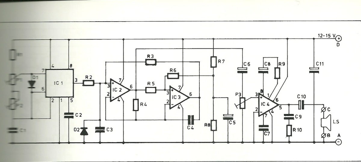

Volgens mij ken ik deze schakeling, het is een overwegbel schakeling. Op de zwarte en rode draad zet je voeding en op de bruin/groene draad een luidsprekertje. Met 1 van de potmeters stel je in hoe snel hij "dingt en dongt" en met de andere twee kun je de toon regelen.
Ik zal eens zoeken of ik het schema weer kan vinden, stond ergens in een oud modelspoor boek.

Hierbij het beloofde schema, was even zoeken maar stond in een oud boek genaamd "praktijkboek modelspoorwegen"
