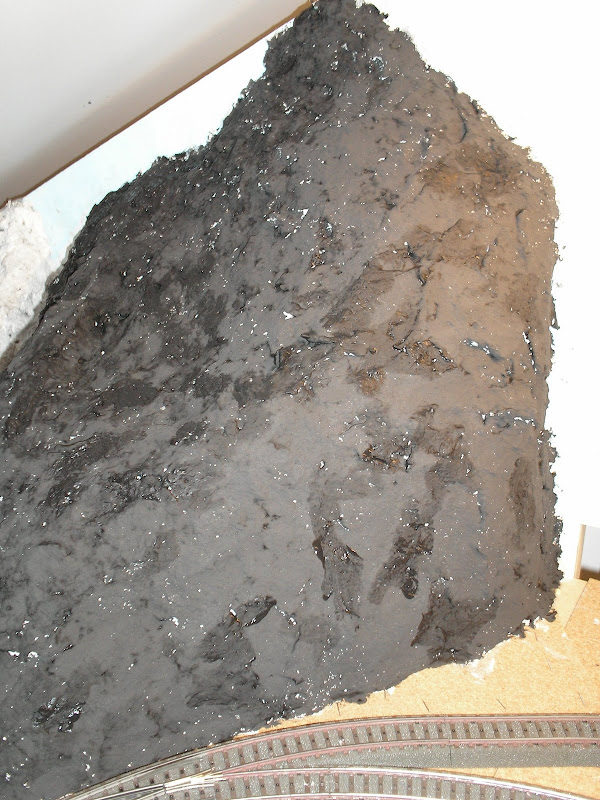

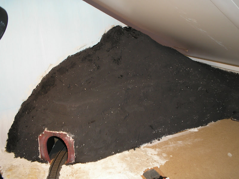

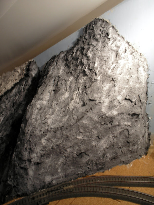

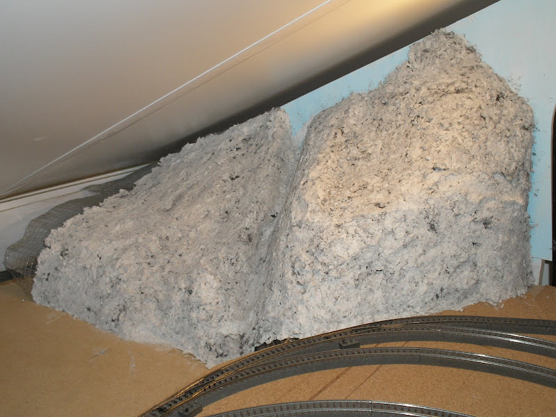

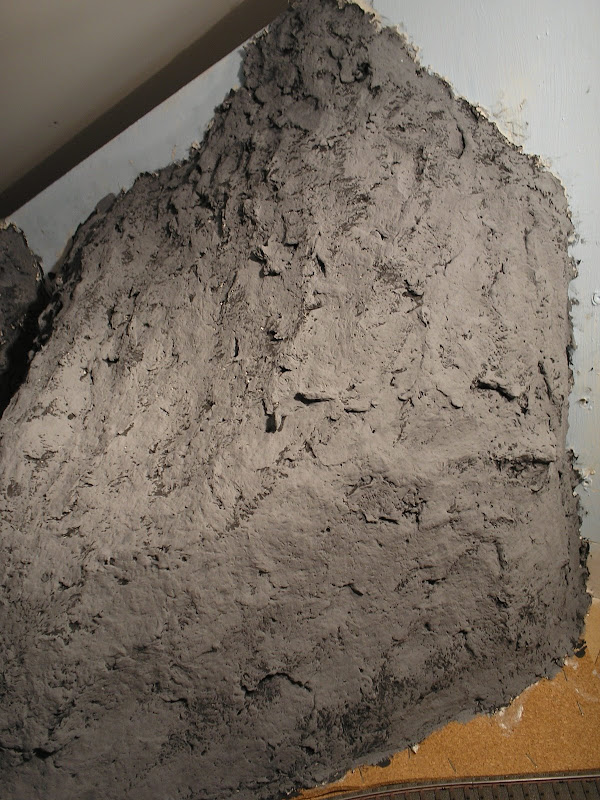

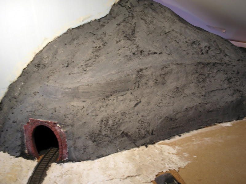

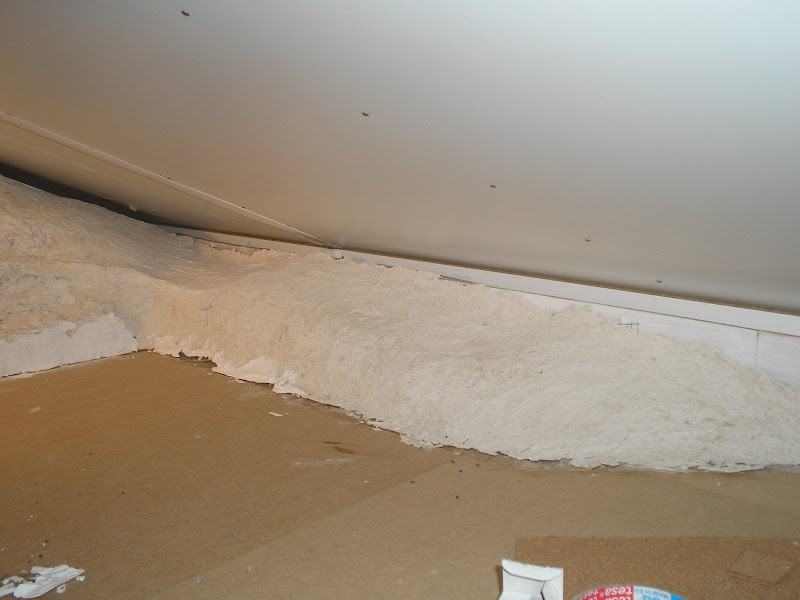

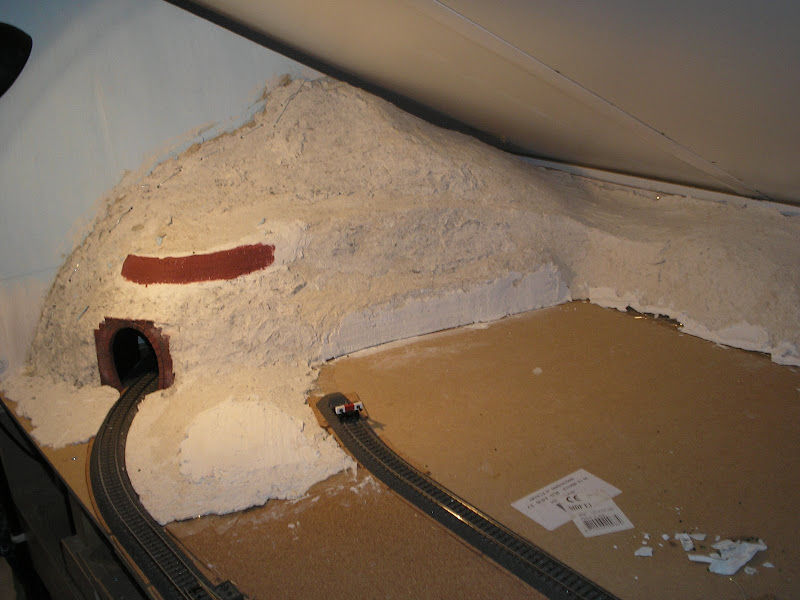

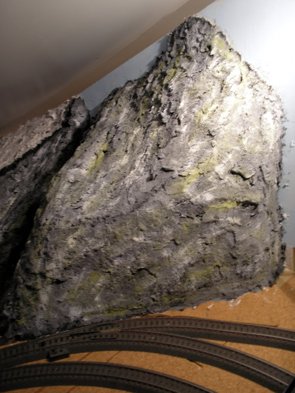

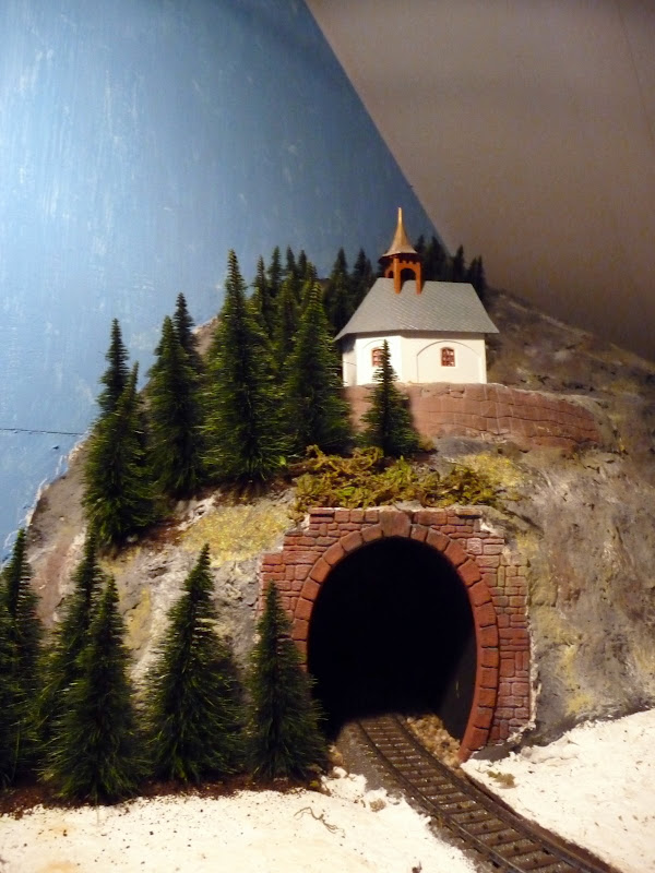

Het is lang erg rustig geweest in "Bad Neuhaus", maar afgelopen dagen is er weer hard gewerkt. Lachen
De bergen hebben een kleurtje gekregen.
Zo zagen de bergen eruit voor de metamorfose:
Eerst de zwarte onderlaag:
Daarna de grijze hoofdkleur:

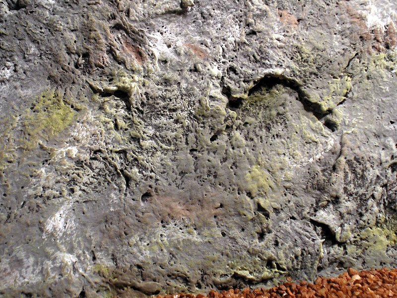

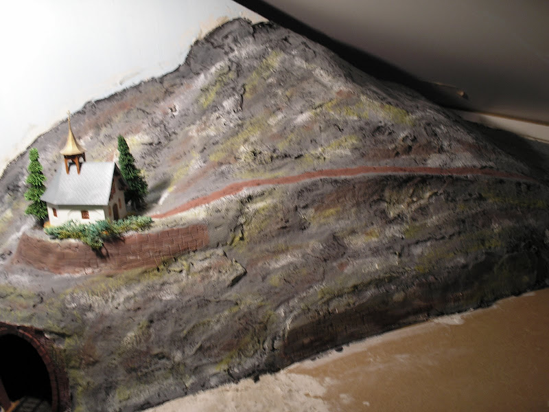

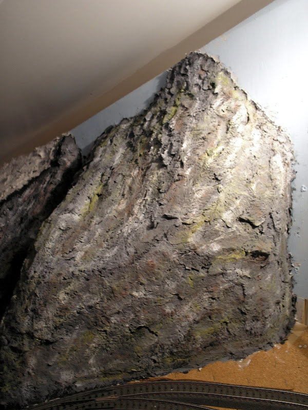

Hierna volgen de verschillende kleur accenten:

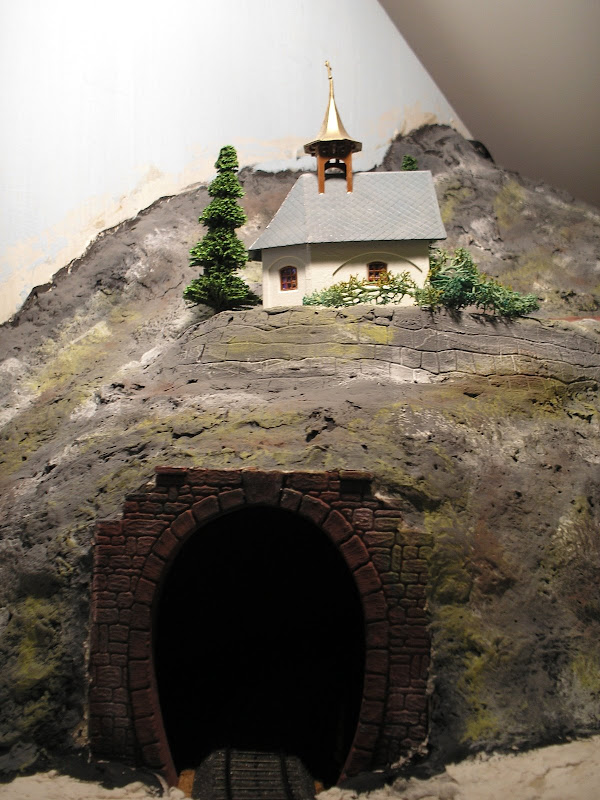

Een close-up van de bergwand:

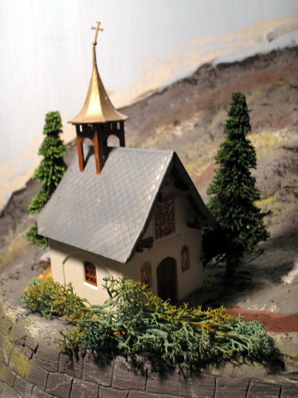

Even provisorisch een kerkje neergezet met wat bomen:

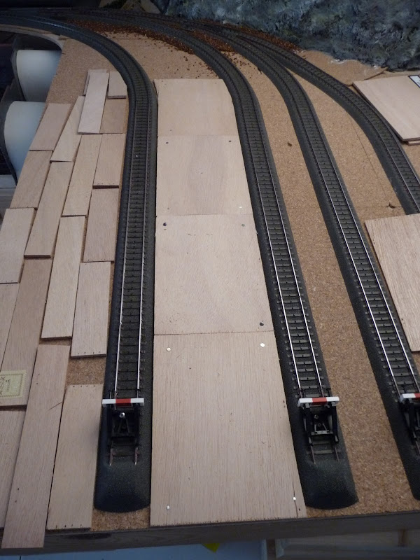

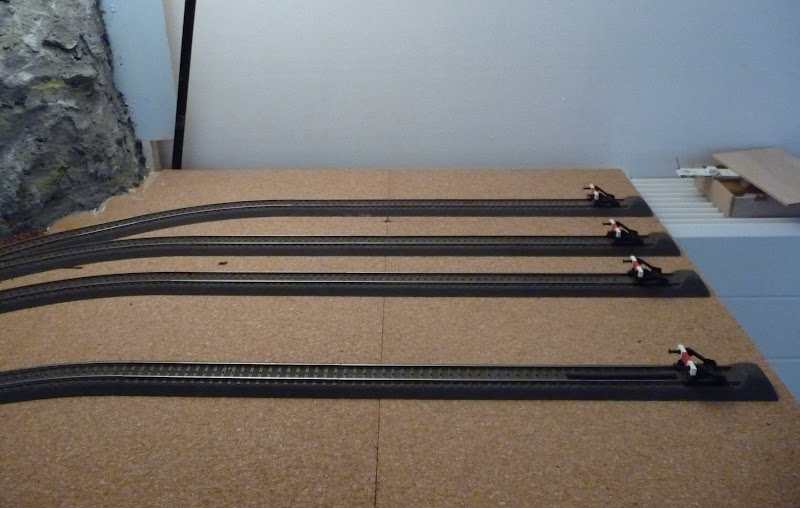

Afgelopen twee dagen dit stukje baan onderhanden genomen:
Ballast aangebracht en de rails een roestig kleurtje gegeven.
Arcademuren geschilderd en geplaatst en nog meer ballast.
En tenslotte nog even weer een close-up:

Mooie foto`s heb je er bij gedaan rené leuk met die bedding langs de C-rails.
Ik zelf vind K-rails mooier om een ballast onder te maken maar met C-rails kan het ook realistisch maar dan moet je wel dezelfde kleur hebben als de ballast wat aan de C-rails zit.
Er staan mooi foto`s in de gallery hoe ze dat hebben gedaan met C-rails

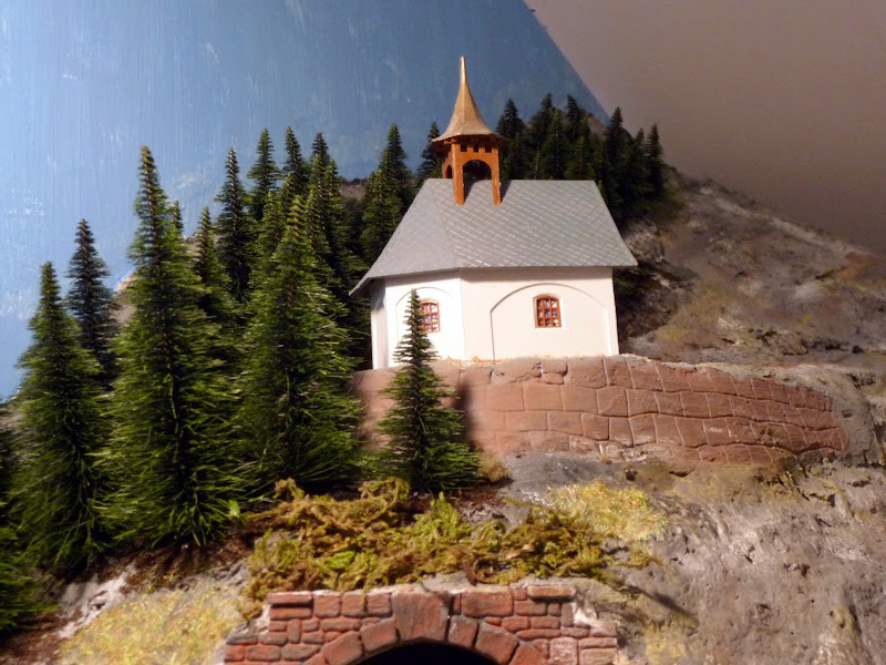

Het is weer eens hoog tijd voor een update. :-D
Wat is er allemaal gebeurd Vraagteken

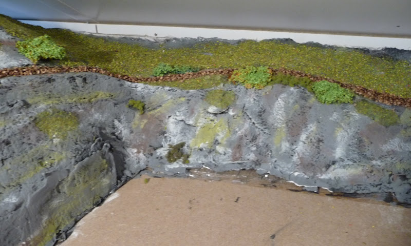

De eerste begroeiing is aangebracht en dan ziet het er gelijk heel leuk uit.
Als je lang genoeg wacht dan komt het onkruid vanzelf:
Wat bomen geplant:

Hoi René,
Je bent goed bezig als ik zo kijk, verweren ziet er al goed uit en je bergstructuur mag er ook best wezen. Enigste opbouwende kritiek die ik heb is dat ik het jammer vindt dat je ijslandsmos gebruik, er zijn zulke mooie strooi en foliages te verkrijgen tegenwoordig, weet zijn niet atijd goedkoop maar het resultaat is zo veel mooier/natuurlijker. Kijk er nog eens kritisch voor jezelf naar. Wink
Mvg Ron

Hoi Rene,
Mooi resultaat heb je behaald, en al lekker ver gevorderd. Het ijslandsmos kan je nog wat verfraaien met strooisel van Heki (bladeren) en is  leverbaar in vele kleuren.
Je zal zien het mos ziet er uit als een echte struik.
Gr. Bert Lachen

Ron en Bert bedankt voor de tips.
Ik ben zelf ook nog niet 100% tevreden.

Lokkie,
Hier wil ik toch wel even op reageren,je hebt je best gedaan wat betreft de bedding maar kleur dan ook de bedding even bij met een zelfde kleur.
Een kwastje er langs zou al heel veel goed maken denk ik,weg met die plastic kleur.
Dan de dennen bomen die zou je nog wat bijkunnen kleuren met een wat matte verf,je zal zien dat de plastic
stammen kleur dan verdwijnt
Dan het yslandsmos zou ik vervangen voor iets veel realistiser dan wat er nu oplicht.
Als je een pluk staalwol neemt en spuit het grof weg met een spuitbus bruin,en strooi er gelijk wat strooisel over
heen en lijm dit op je modelbaan zal je zien dat het er beter uit ziet.
 Kost bijna niets en ziet er heen mooi uit.
Verder veel succes met de verdere bouw,zie het als een aanvulling niet als kritiek het is opbouwend bedoeld heb zelf lang geleden de zelfde fouten gemaakt

Ik vind het absoluut geen probleem om "opbouwende" kritiek te krijgen. Lachen
De tips en aanwijzingen zijn meer dan welkom.

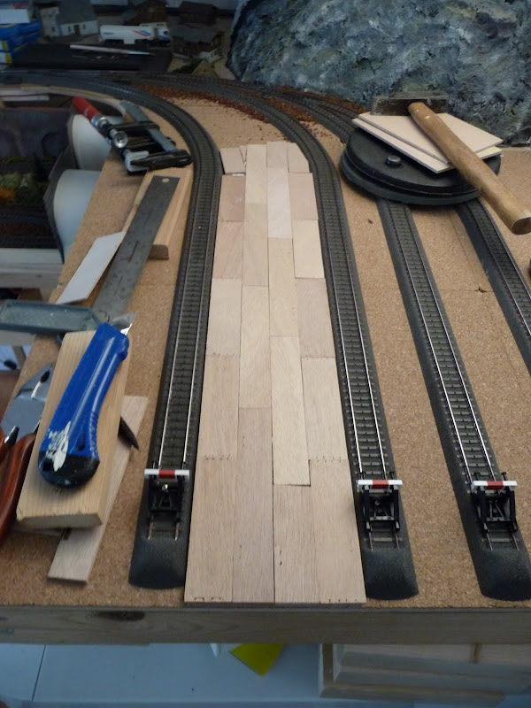

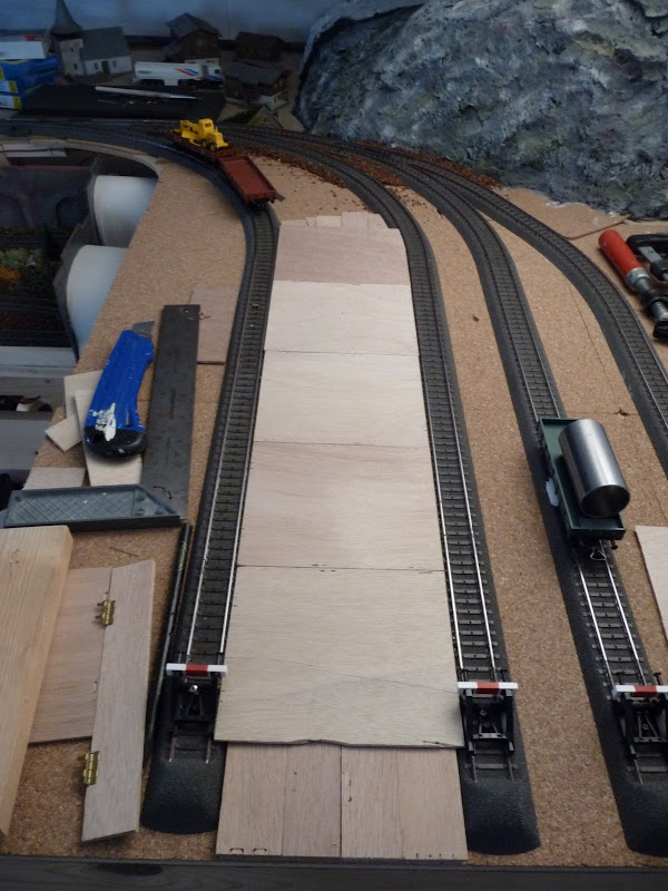

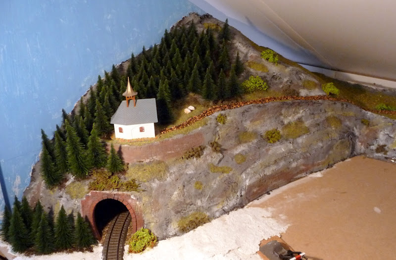

Eindelijk weer eens tijd gehad om wat te doen. Grijns

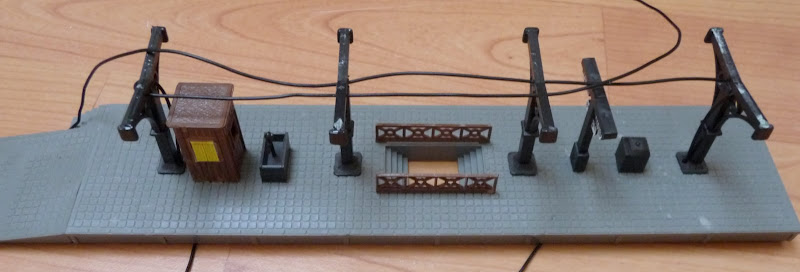

Ben bezig met een losweg op het rangeerterrein:
En nog wat bomen geplant op één van de bergen:
Wordt vervolg Uitroepteken

Netjes.. maaruu rook jij zoveel sigaren?
Bas
soms ook nog aan het bouwen aan de baan
Lokkie
Stamgast
Online Online
Berichten: 3426
Almere
WWW
« Antwoord #26 Gepost op: Woensdag 16 Juli 2008, 07:37:07 »
Ikke niet, dat doet een collega voor mij. Laughing

heel mooi maar ik zou de boompjes onregelmatig planten.Ziet er wat natuurlijker uit.

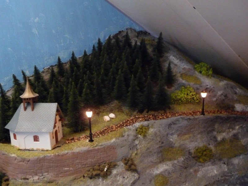

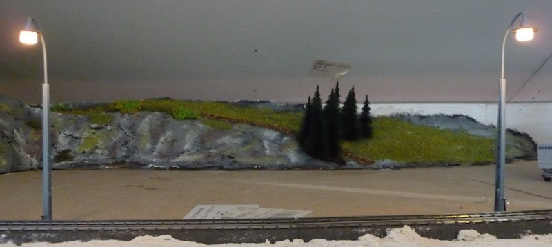

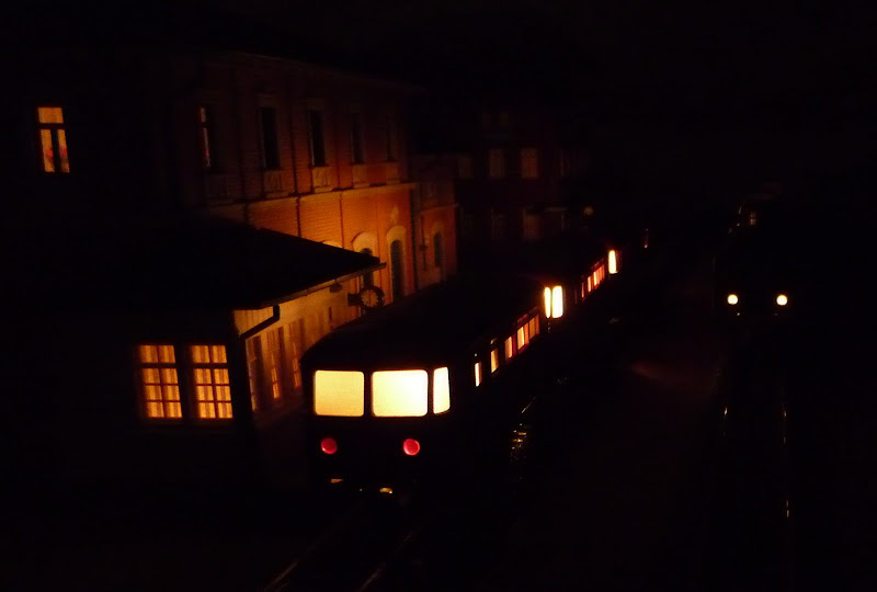

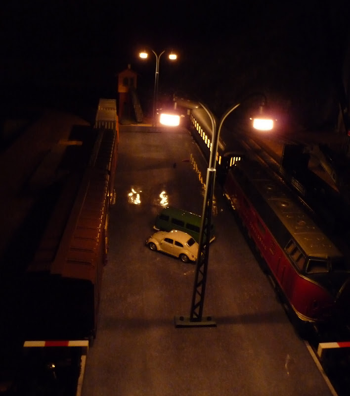

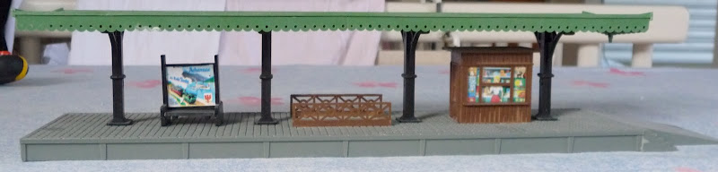

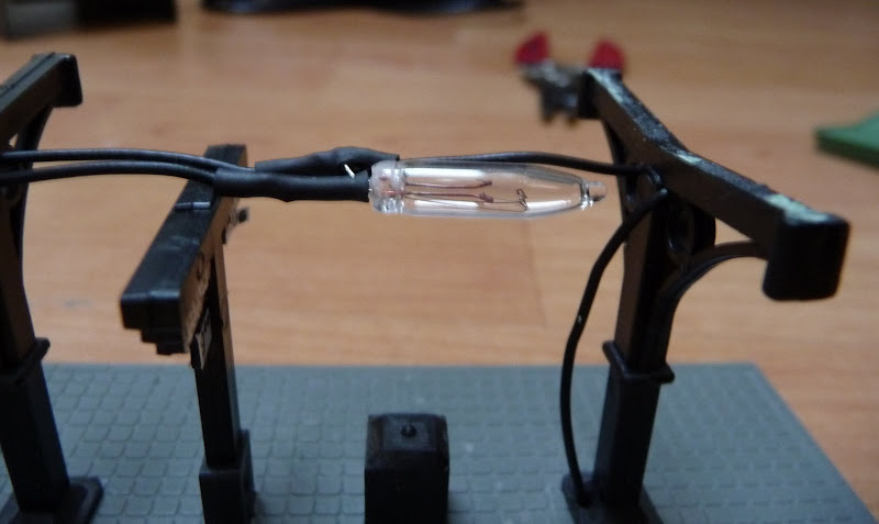

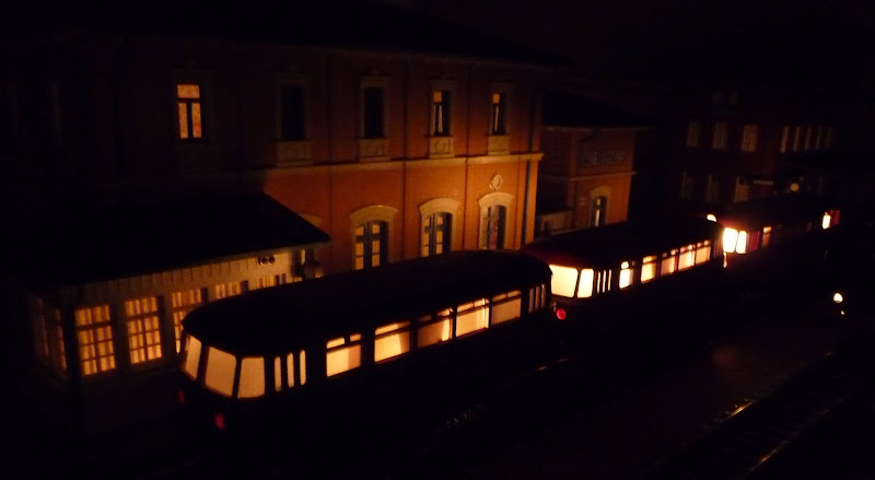

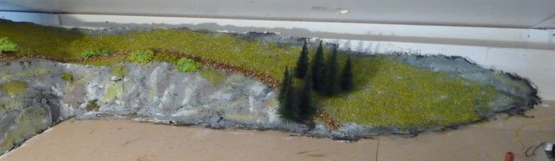

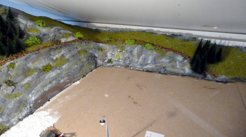

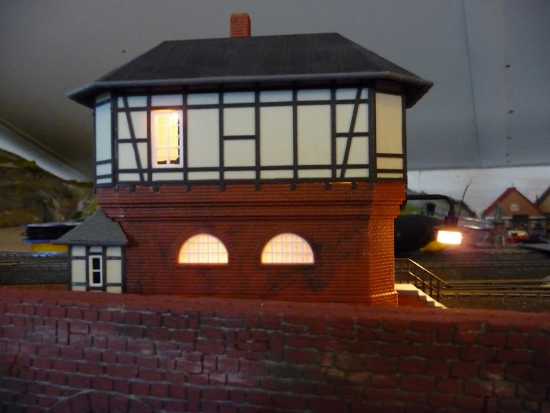

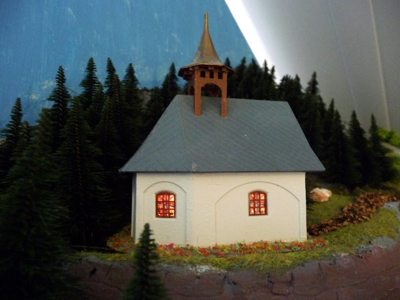

Vandaag verder bezig geweest met het aankleden van de berg:

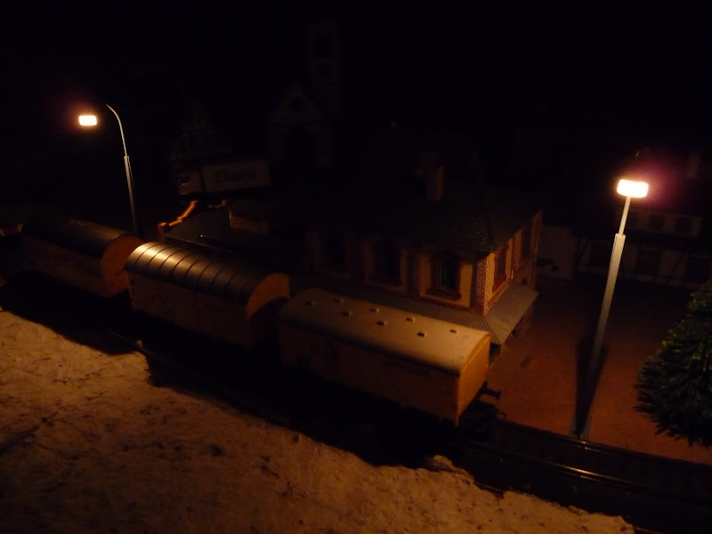

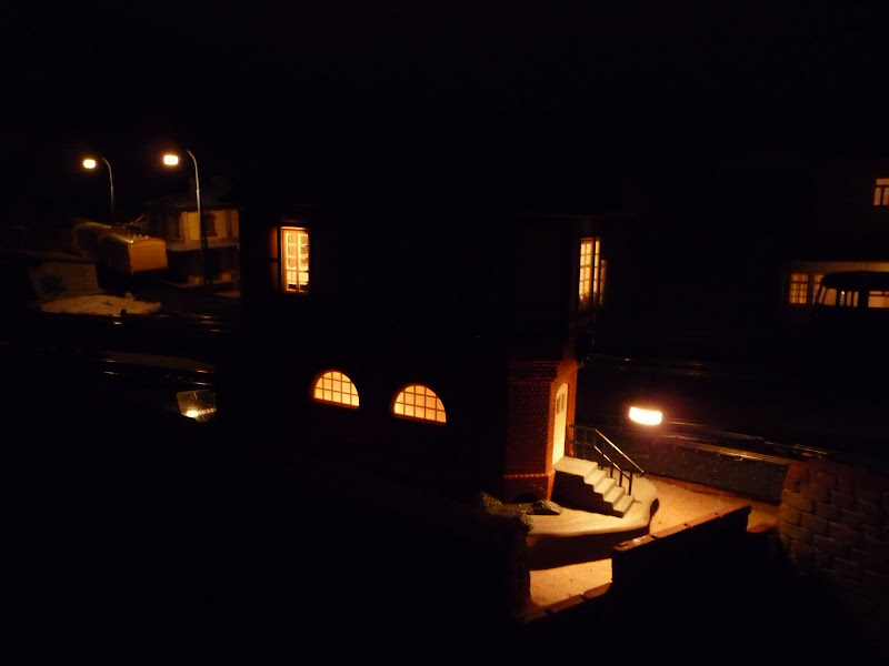

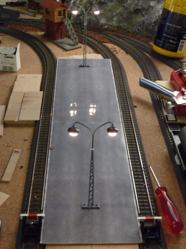

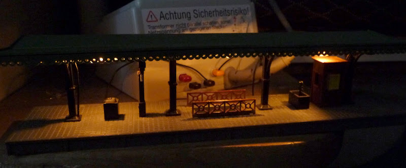

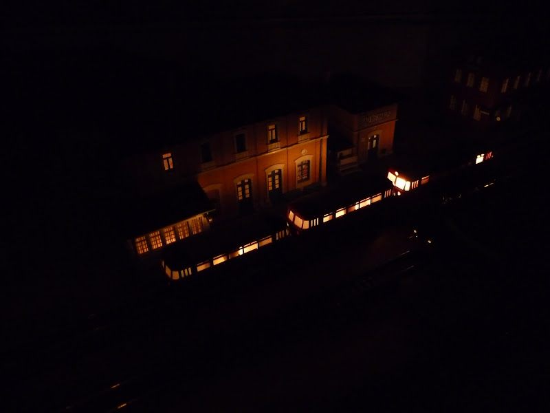

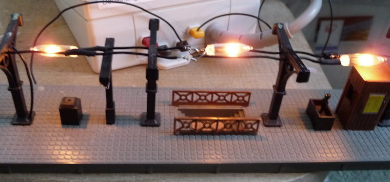

Verder nog wat verlichting aangelegd:
Dat was het weer voor vandaag. Lachen

Zo hé, voor het eerst eens naar de bouw van jouw baan gekeken.
Wel erg leuk om zo van een kale witte berg direct door te gaan naar een mooi aangekleed geheel.
Met iedere foto is er weer een mooi stukje toegevoegd.
Volgens mij heb je hetzelfde strooigoed gebruikt voor het bergpad naar de kapel als voor de bedding langs de rails. Dit komt echter erg "grof" over (voor de preisertjes is dit een pad met grote keien  Droevig) en het lijkt alsof het is aangelegd. In de werkelijkheid ontstaat zo'n pad doordat er veel overheen wordt gelopen en men af en toe een obstakel verwijdert of dmv platte stenen een trappetje maakt. Dit zou je kunnen nabootsen door het pad juist in te krassen in de berg en dan van heel fijn aardekleurig strooisel te voorzien. Nog een aardig detail: in Oostenrijk worden veel bospaden op diverse plaatsen langs de route gemarkeerd met een rode lik verf op een rotsblok of een boomstam. Paar wandelaars erbij en voilá een echt bergmotief (niet gelijk van die bergklimmers van Preiser erbij, maar gewone wandelaars).
Verder ziet de kapel er leuk uit op die berg  Tong. Een kerk zou men nooit op zo'n plek nerzetten maar een klein kapelletje, bv voor boeren of bosarbeiders uit de omgeving wil nog wel eens op een schijnbaar ondoordachte plaats staan. Die verlichting is dan zeker nodig om in het donker de weg te kunnen vinden.

« Antwoord #36 Gepost op: Woensdag 30 Juli 2008, 20:59:30 »
Beste Rene,
Vooral je de foto van de berg waar het kerkje opstaat vind ik erg mooi, begint te lijken op het Schwarzwald heel sfeervol. Ook de oplossing die je hebt bedacht om een perron op maat te maken tussen de Crail is goed gevonden.
Al met al weer leuk om naar te kijken zet je goede werk zo door,

« Antwoord #37 Gepost op: Dinsdag 12 Augustus 2008, 19:15:52 »
Hallo Rene,
Ziet er mooi uit voor al dat kerkje op de berg.
Ga dit draadje volgen, ben benieuwd naar de volgende foto's

« Antwoord #38 Gepost op: Zaterdag 16 Augustus 2008, 20:07:39 »
Geen update, maar een paar foto's van Bad Neuhaus by Night Bril
Station met de zojuist aangekomen railbus:
Seinhuis:
Goederenstation:
Laadperron:
« Laatste verandering: Zaterdag 16 Augustus 2008, 20:28:54 door Lokkie » Gelogd

« Antwoord #39 Gepost op: Zaterdag 16 Augustus 2008, 22:49:09 »
zo rene dat zijn mooie foto's van je mooie aanwinsten  Laughing
veel plezier ermee maar dat zal wel lukken zie ik

« Antwoord #40 Gepost op: Zondag 17 Augustus 2008, 15:34:34 »
Gaaf man, echt een super sfeertje. Ziet erg goed uit.
Mijn complimenten  Bril

« Antwoord #41 Gepost op: Zondag 17 Augustus 2008, 16:00:34 »
Erg mooi gedaan.
Foto's in het donker lukken bij mij meestal niet zo geweldig  Emotieloos

« Antwoord #42 Gepost op: Zondag 17 Augustus 2008, 16:21:25 »
Hallo Rene,
Erg mooi setje
En die foto's zijn zeer scherp
Erg mooi om te zien bij nacht
Geeft een totaal andere sfeer meteen

« Antwoord #43 Gepost op: Zondag 17 Augustus 2008, 16:44:06 »
Bedankt allemaal voor de leuke reacties. Lachen
Ik heb een speciale stand op mijn fotocamera "Night scenes" en daarmee kun je dus best leuke foto's maken in het donker.

Naar aanleiding van mijn vraag over perronverlichting ben ik wat aan het knutselen geweest. Bril
Dit is één van de perron delen waarom het gaat:
Allereerste het dak er voorzichtig afgehaald en de bedrading aangebracht:
Eerste lampje aangesloten:
Even kijken of het werkt:
Het resultaat in het donker:
Zo dat was de eerste, nog drie te gaan.
Omdat ik och met verlichting bezig was heb ik nog wat parklantaarns geplaatst:
Zo dat was het weer even.

« Antwoord #45 Gepost op: Zaterdag 30 Augustus 2008, 19:48:29 »
Hoi Rene,
Dat zie er goed uit, ik zelf zit ook te denken hoe ik perron verlichting kan maken.
Maar dit vindt ik een goed idee, wordt het niet te heet onder de perron kap?
Wat zijn dat voor lampjes en hoe veel volt zijn die?
Groet Jac.

« Antwoord #46 Gepost op: Zaterdag 30 Augustus 2008, 19:57:12 »
Hoi Jac,
De lampjes worden bijna niet warm.
Het zijn 24V/40mA lampjes en ze zijn te koop bij Conrad.

knap effect.
ik heb zoiets gedaan met kerstlampjes in mn perron.
alleen dan veel kleintjes. ook ongeveer zo'n effect...

« Antwoord #49 Gepost op: Zondag 31 Augustus 2008, 07:42:01 »
Hallo Rene,
Ik heb je draadtje ook gevonden met mooie update's, met mooie leuke foto's erbij.
je bent erg leuk met de scenery bezig en elke keer laat je even het vervolg ervan zien en hoe je te werk gaat dat inspireert me wel.
Ik heb wel even 1 vraag en een tip.
De vraag heb je de kurk wat onder de rails ligt ook vast gelijmd op je plaat en heb je vervolgens ook de rails vast gemaakt en waarmee dan?
En dan even de tip, ik zag dat je de bedrading van de verlichting van het perron langs een pilaar van boven naar beneden laat lopen.
Is het niet mooier om de bedrading door een rietje te laten lopen en deze kun je dan vast lijmen aan de pilaar en te verven als regenpijp.
Even in het kort een rietje als regenpijp gebruiken.
Maar ga zeker zo door hoor gaat erg goed zo en ik blijf het volgen,
veel succes met je scenery en veel plezier.
